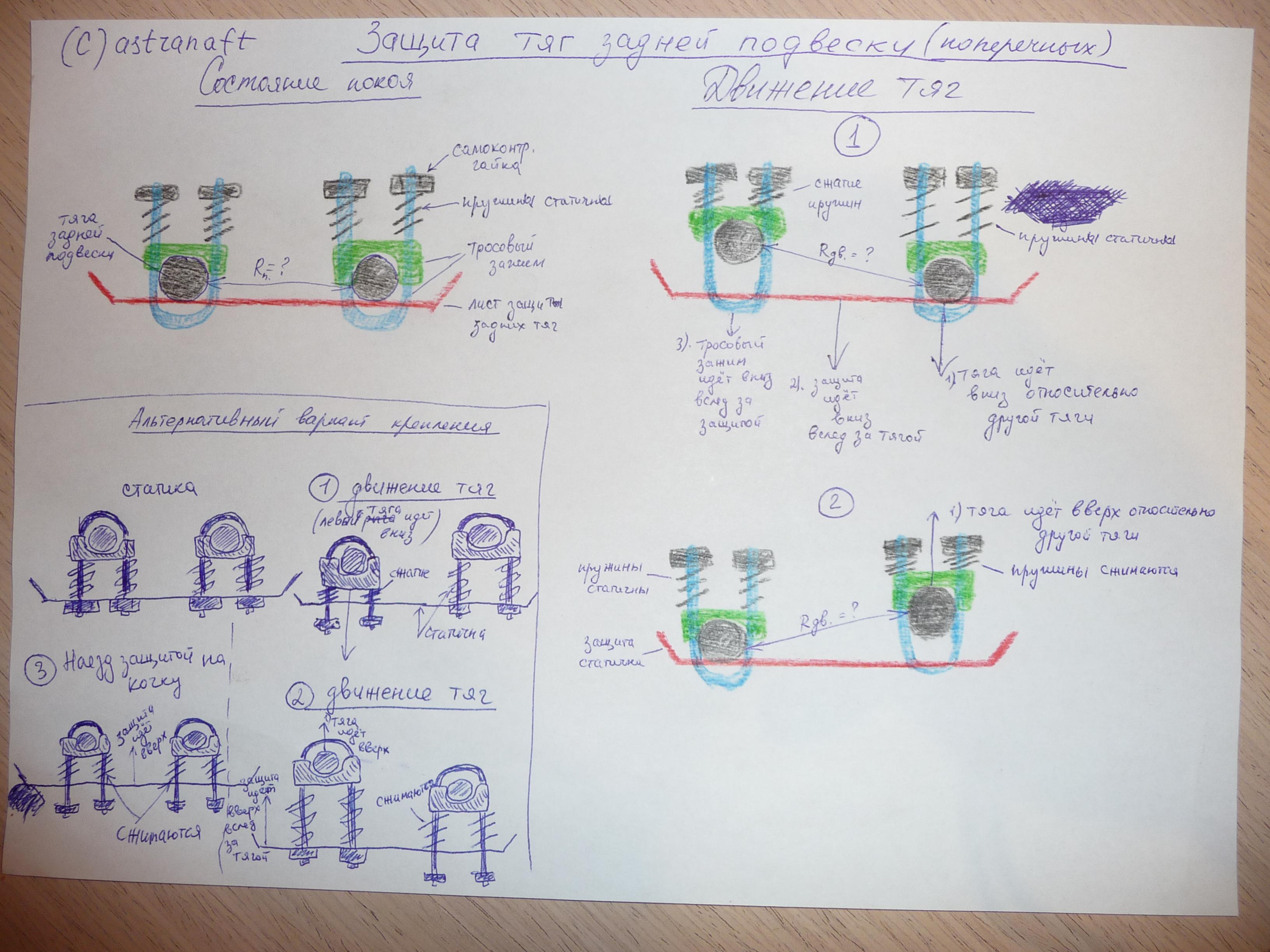

Создание темы навеяно моей первой неудачной попыткой соорудить защиту поперечных рычагов задней подвески:
http://www.dusterclubs.ru/vb/showpos...&postcount=103
Придумал, как дать рычагам относительную свободу друг относительно друга, но сам, на своей машине, еще пока защиту не реализовывал.
Есть некоторые моменты, которые вызывают сомнения - например, возможные провороты тросовых зажимов вокруг своей оси из-за движения рычагов.
Прошу высказываться, если есть соображения по существу...
З.Ы. Не судите строго за "веселые картинки"

Я одного не могу понять от чего и как может защитить рычаги кусок железа прикрученный к самим рычагам?
Площадь соприкосновения выше - нагрузка при ударе в конкретную точку ниже.

неподресоренные массы выше

И направляющие пальцы или их аналог должны обладать очень большой жесткостью. Иначе при косом ударе всю конструкцию перекосоротит с последующей долбежкой тяги о защиту.
Сама идея очень интересная, но сложная с технической, конструкторской, производственной и монтажной точек зрения.
Защищать планирую валы приводов, в основном от встающих враспор между рычагами и приводом веток.
Прямой жесткий удар никакая защита не выдержит. А со скользящим и такая справится.
