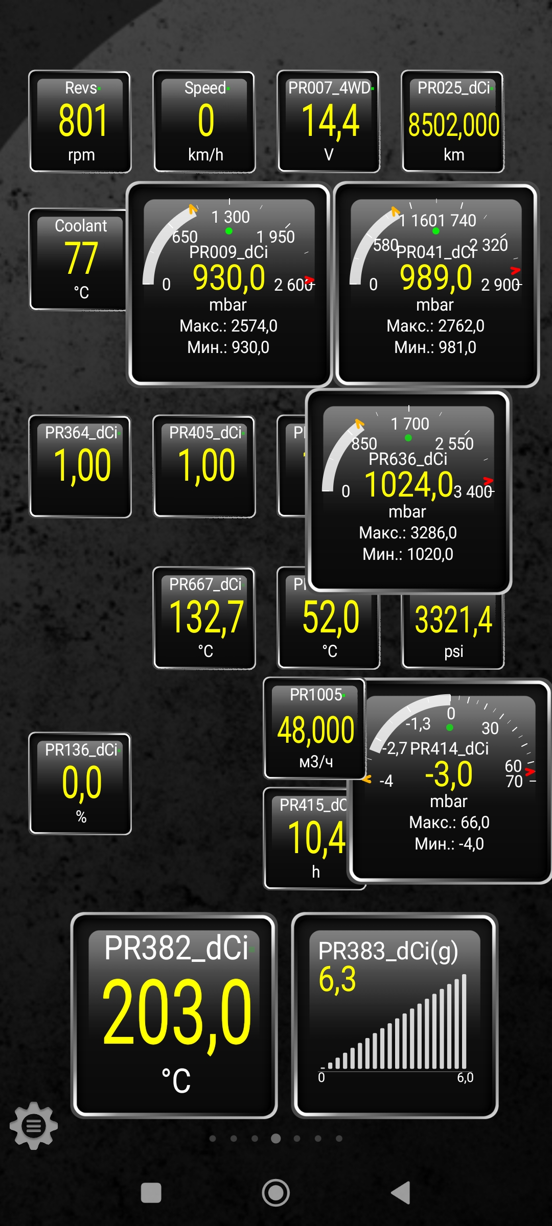

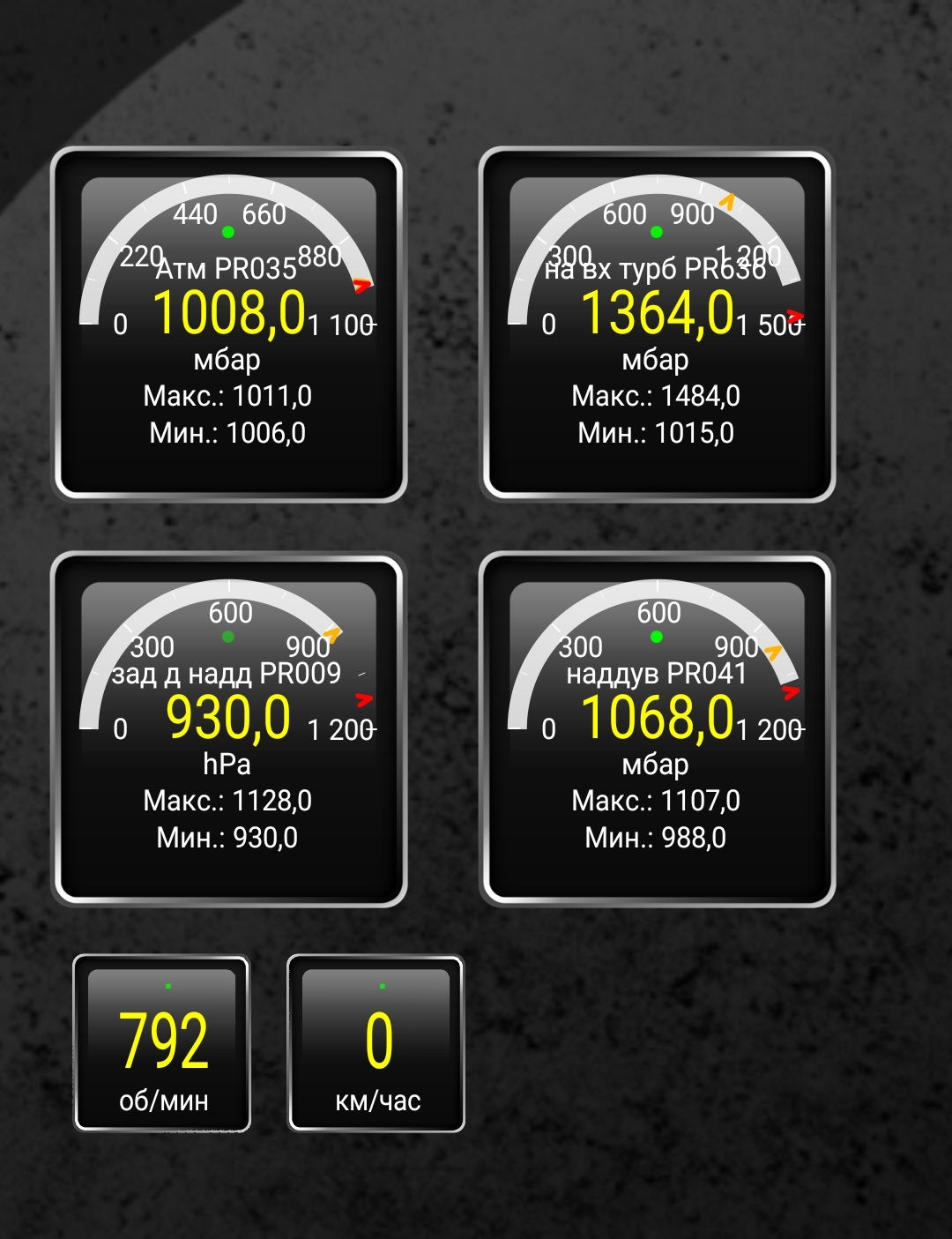

Автомобиль: Renault Duster 2 1.5dCi
Прикладываю скрин с параметрами работы двигателя на х.х. В сети не нашел аналогичного случая чтобы заданное давление было всегда постоянное и такое низкое. Что с ошибкой по передуву, что без всегда 930мбар.

Вот ещё пища для размышлений: ))
Сегодня для эксперимента отсоединил трубку от вакуумного насоса и проехал. При этом без вакуума остаётся не только актюатор турбины, но и какая-то заслонка в линии егр. В итоге никаких изменений в динамике не заметил и нет ошибок. Скрин с torque прилагаю. Удивительно конечно..
Позвонил двум имеющимся у нас официалам. Оба сказали что в морозы сообщения проверьте систему впрыска и проверьте систему снижения токсичности якобы связаны с обмерзанием трубки на сажевом фильтре. Насколько разобрался эта трубка идёт на дифференциальный датчик давления, по показаниям которого ЭБУ и рассчитывает количество сажи.
У меня показания с этого датчика меняются в зависимости от нагрузки на двигатель, см. PR414, количество сажи 6,3 грамма, последняя регенерация происходила 10 моточасов назад. Поэтому обмерзание трубки скорее всего не мой случай.
