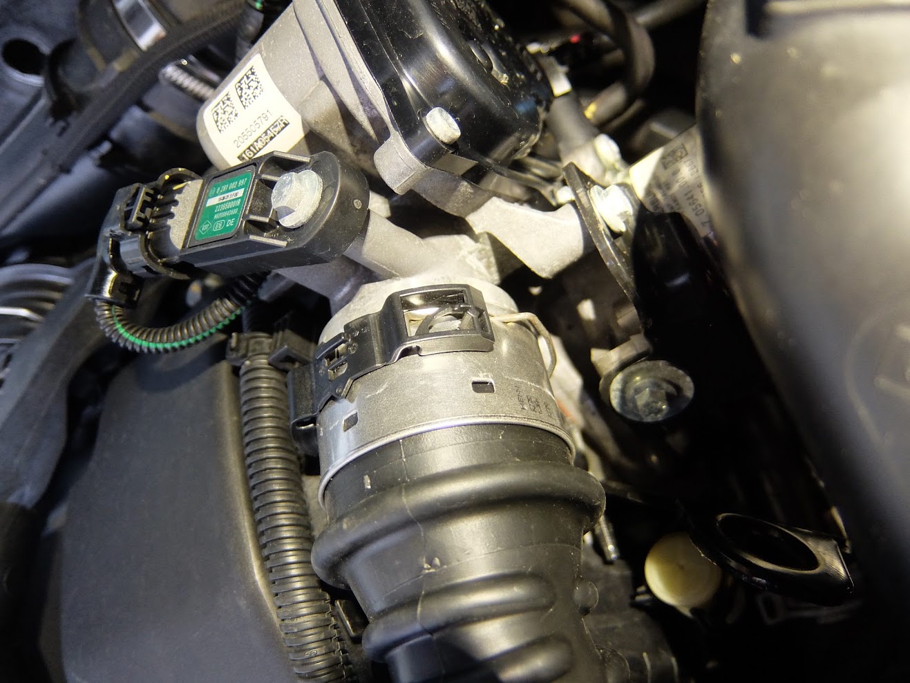

А что под капотом?
Бывало колечко на патрубке лопалось с похожими симптомамии.
Но после восстановления всё равно к диагносту на сброс ошибок

А что под капотом?
Ну потеря давления понятно..пила, а ЕСП то каким боком к патрубку?? Скорее нехватка напряжения....имхо.

Сообщение от RuslanVa
А что под капотом?
Спасибо. Обязательно посмотрю. Но не думаю, после стоянки и исчезновении этих лампочек, машина едет пару километров как обычно. Если колечко, то было бы сразу. И ещё раз спасибо.
P.S. Посмотрел на мультитрониксе - ошибка Р0203. Что-то с 3 форсункой. Я в печали.
