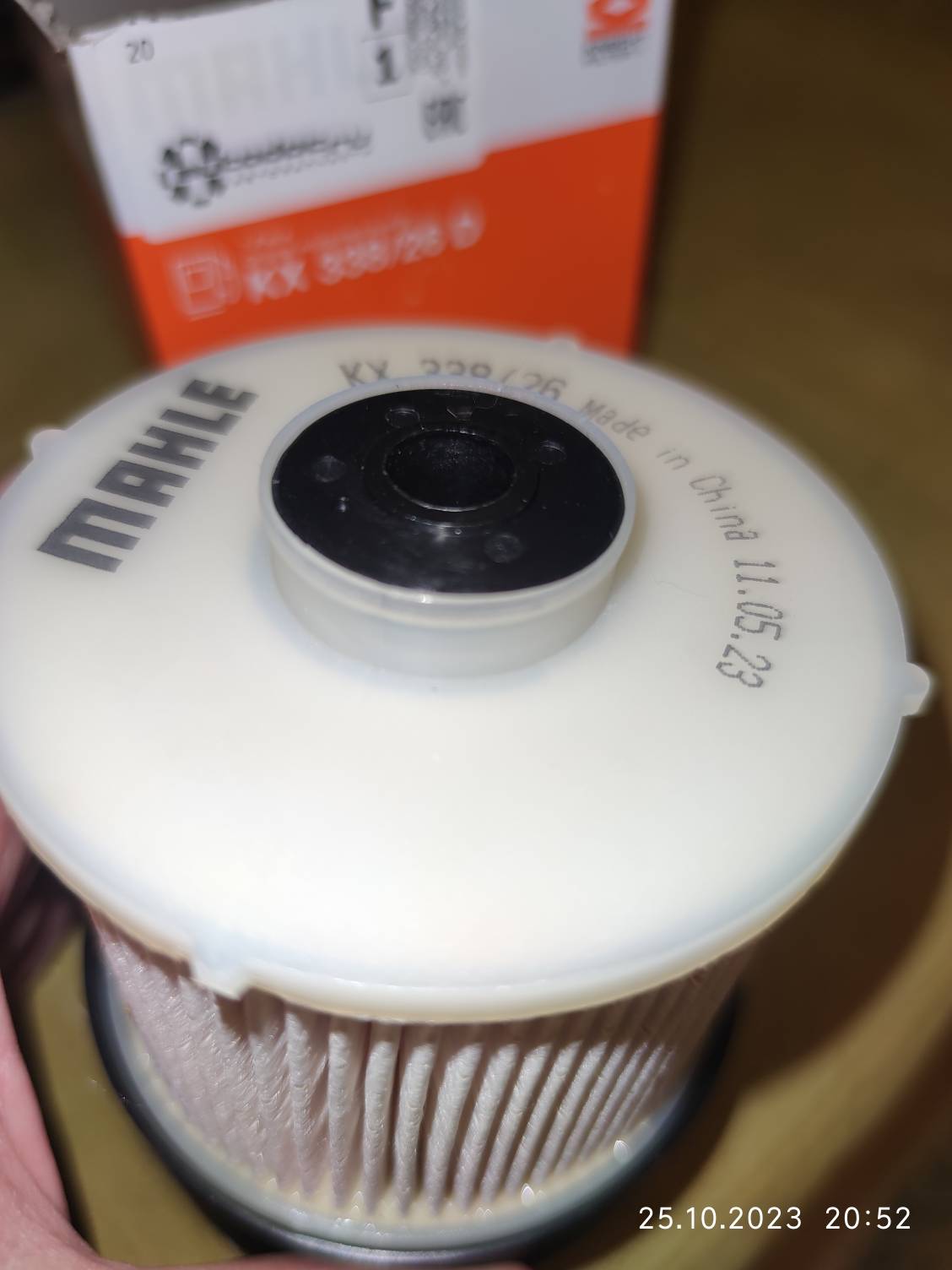

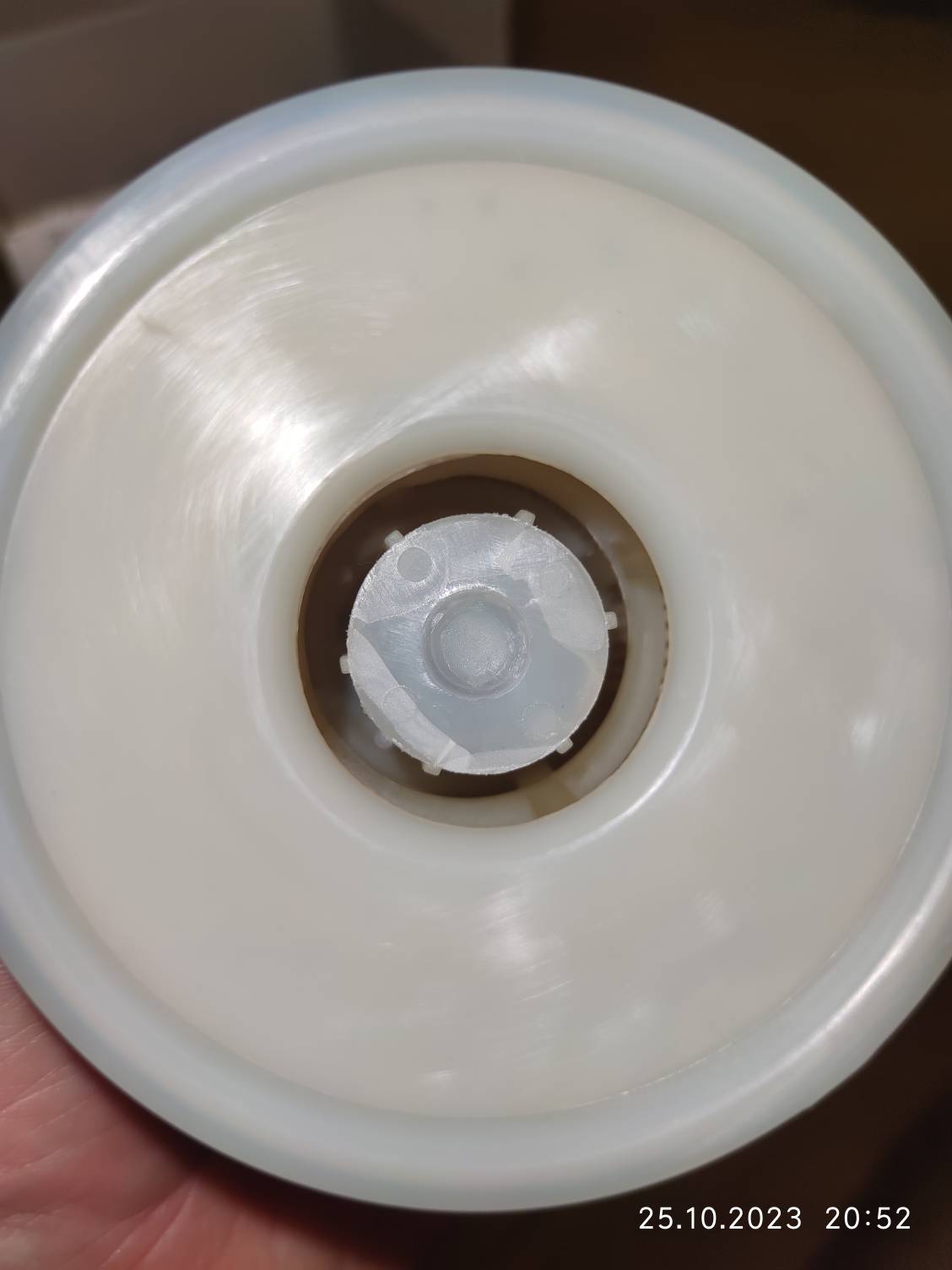

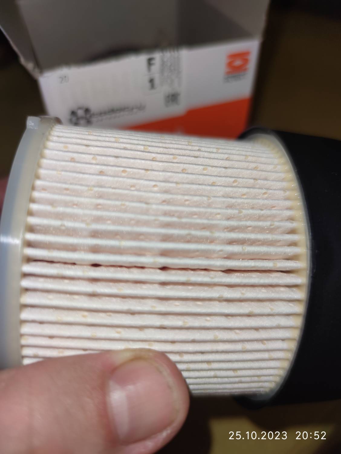

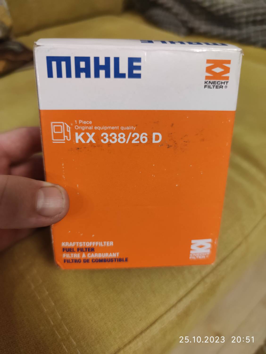

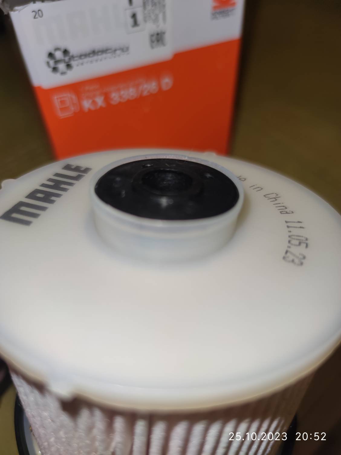

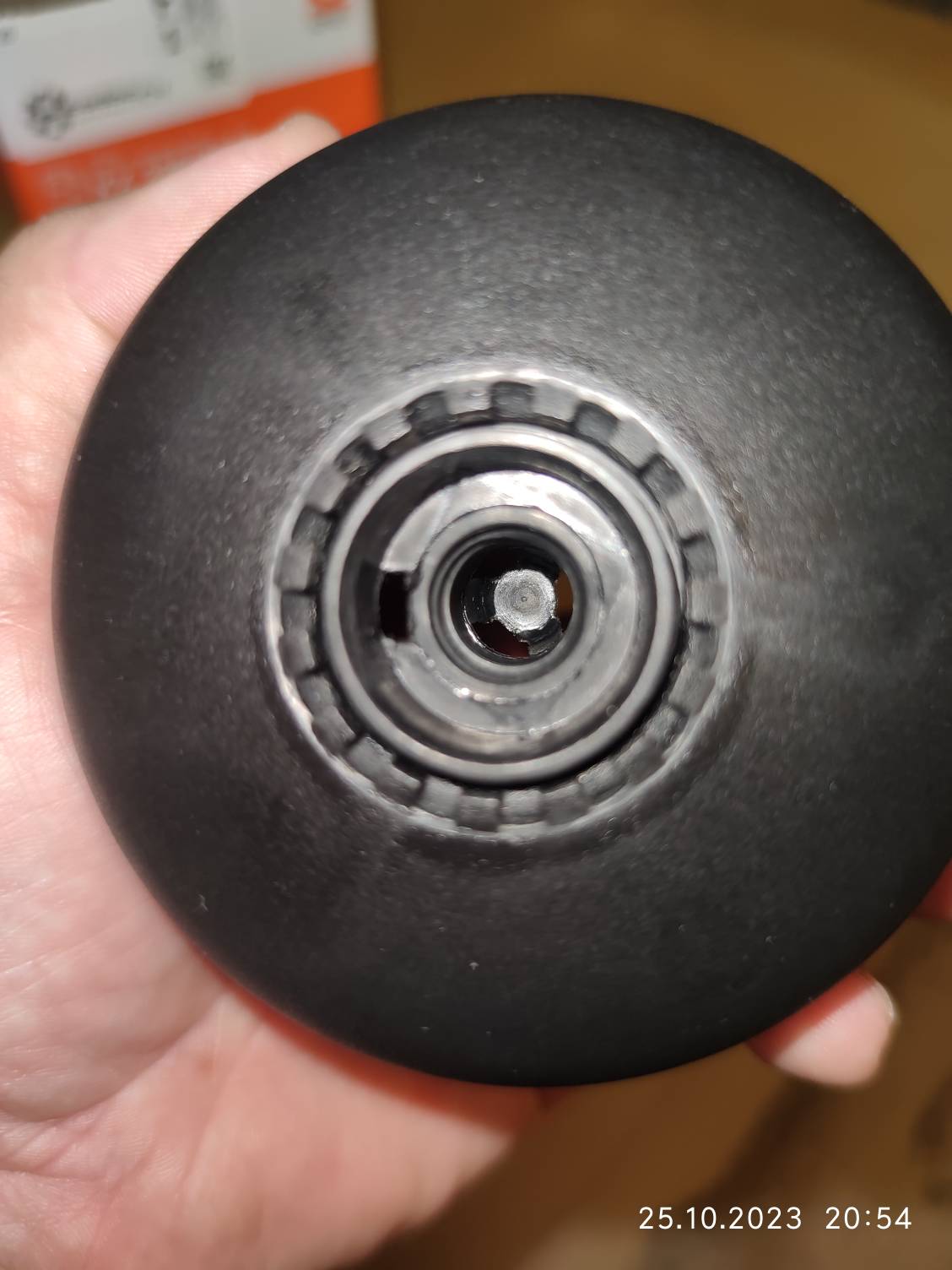

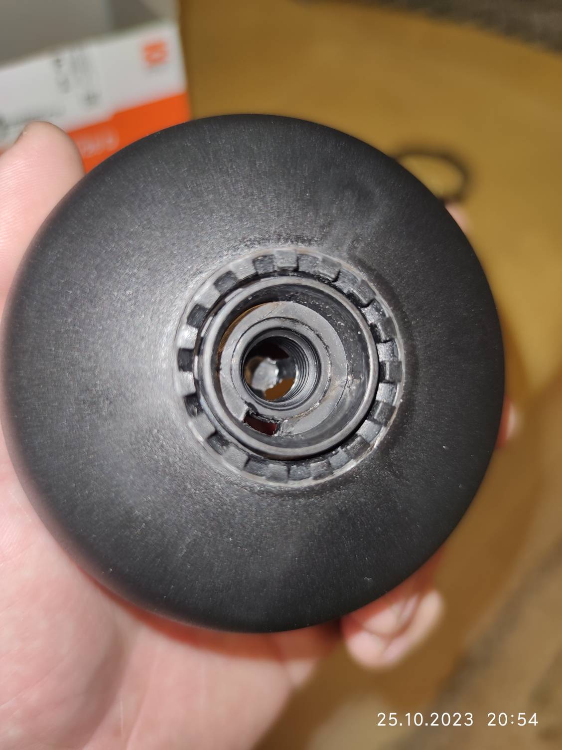

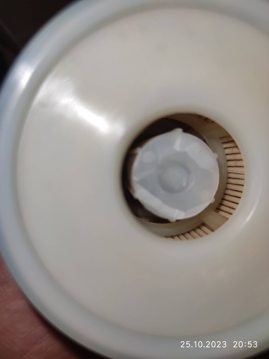

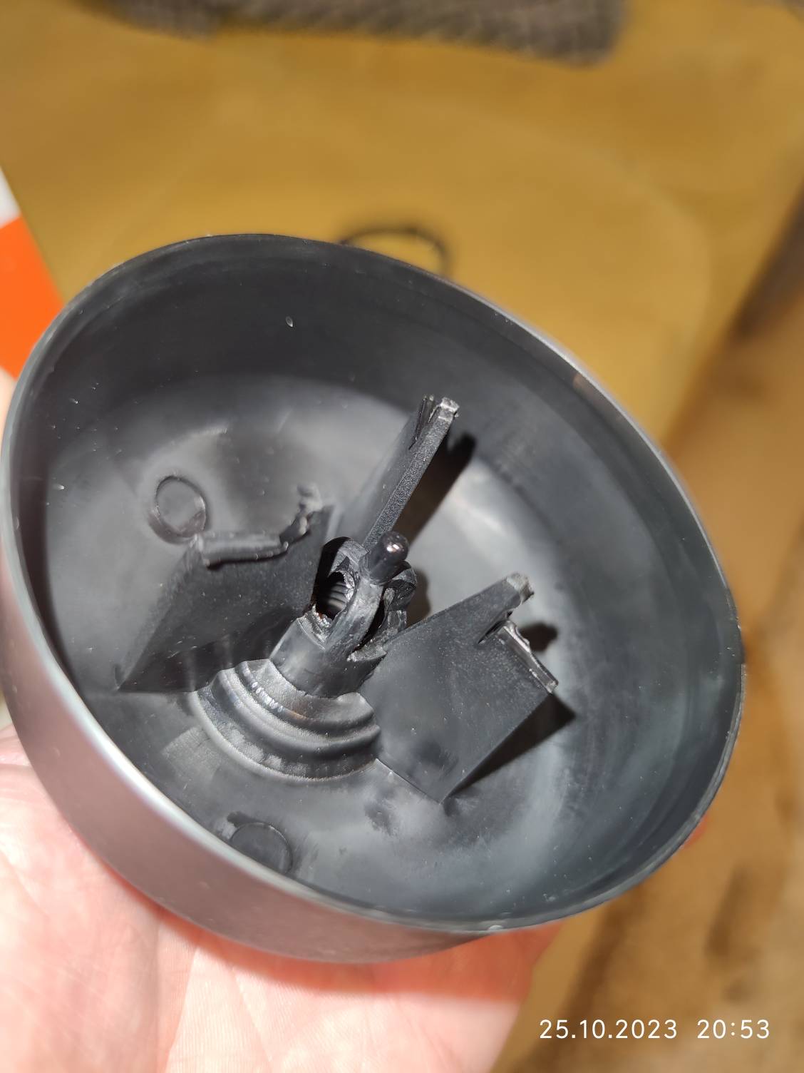

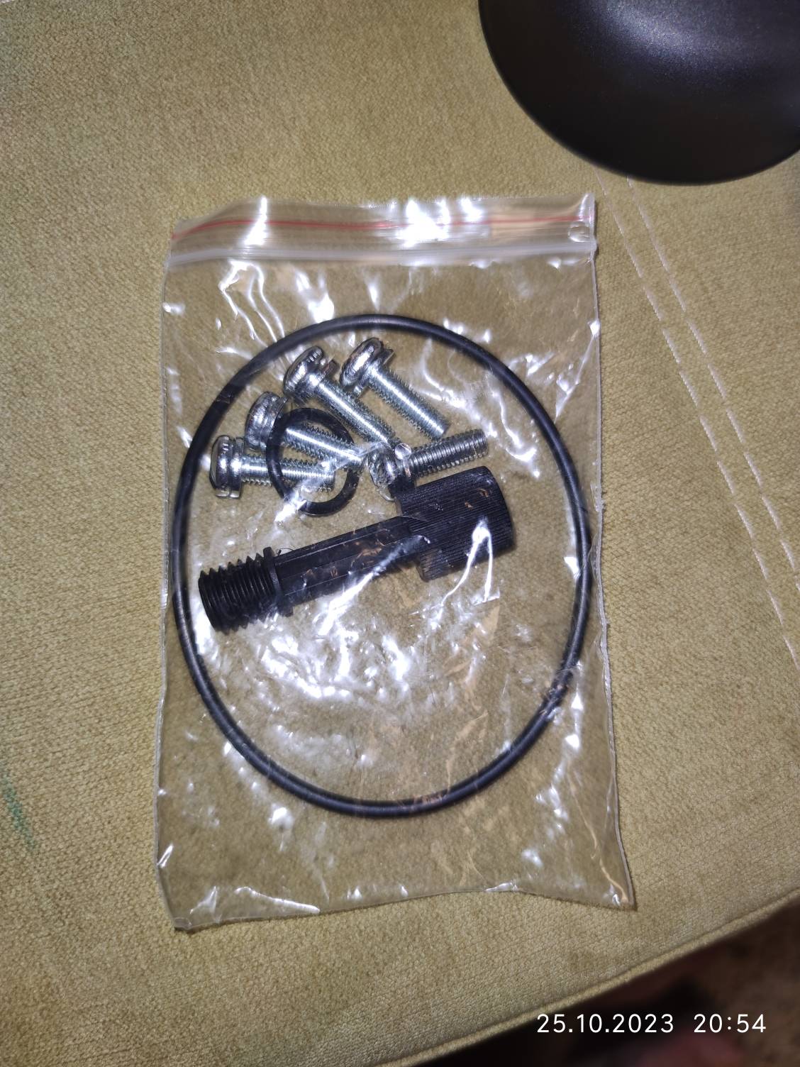

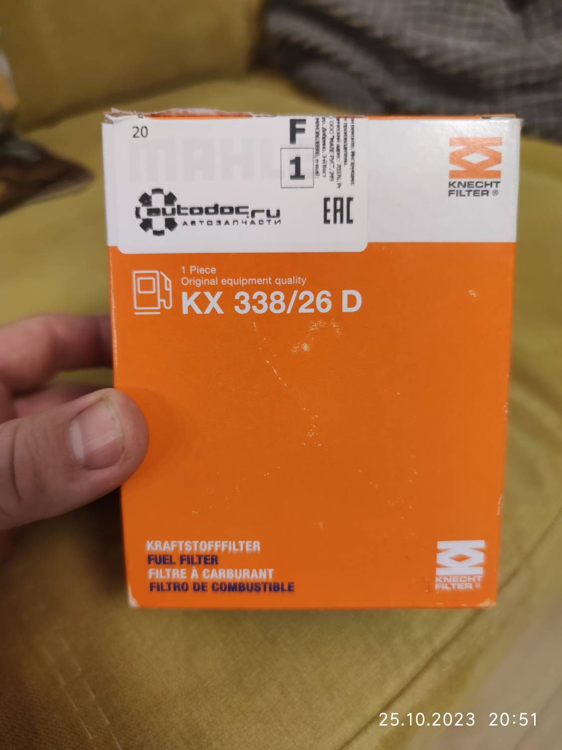

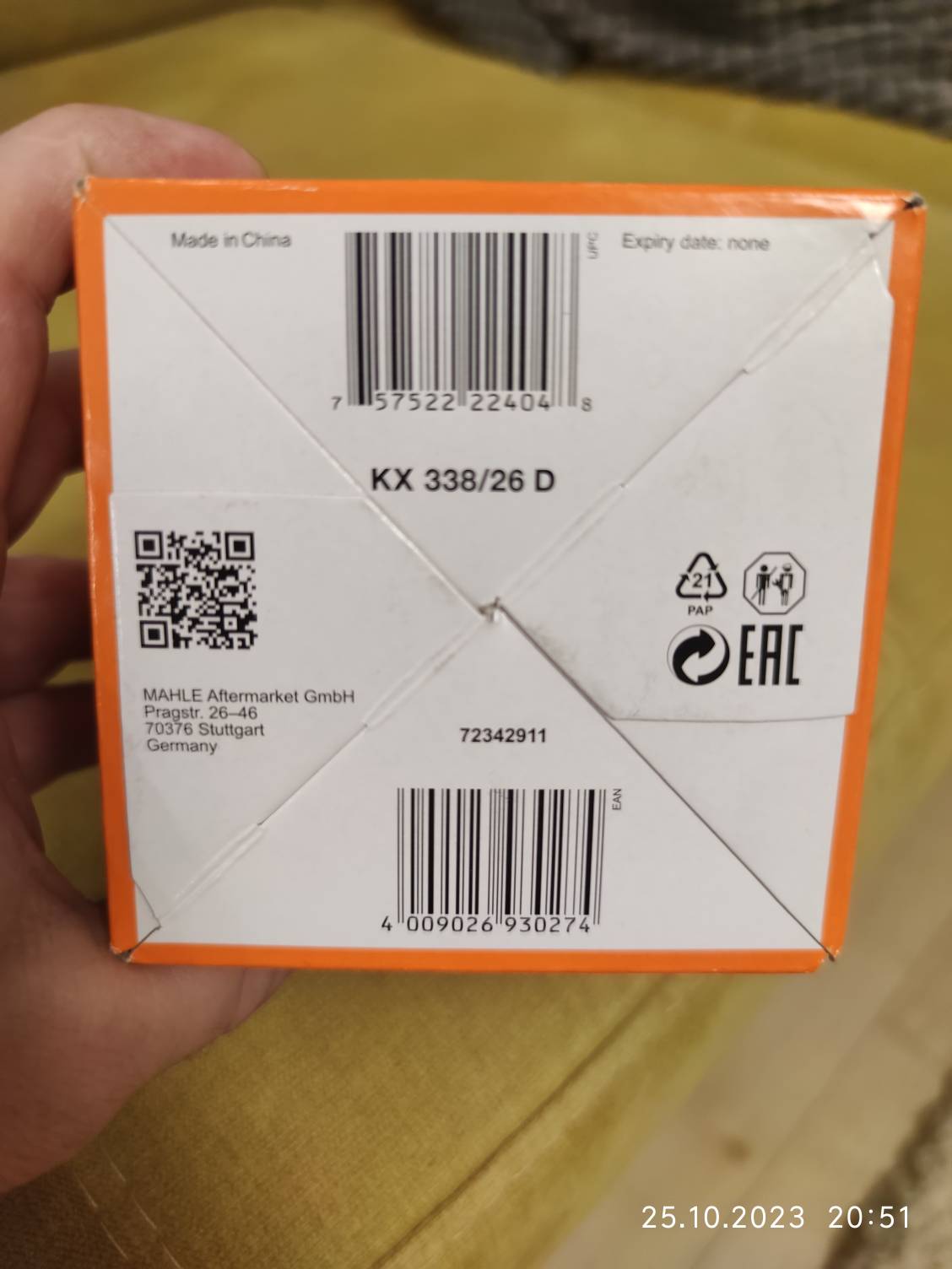

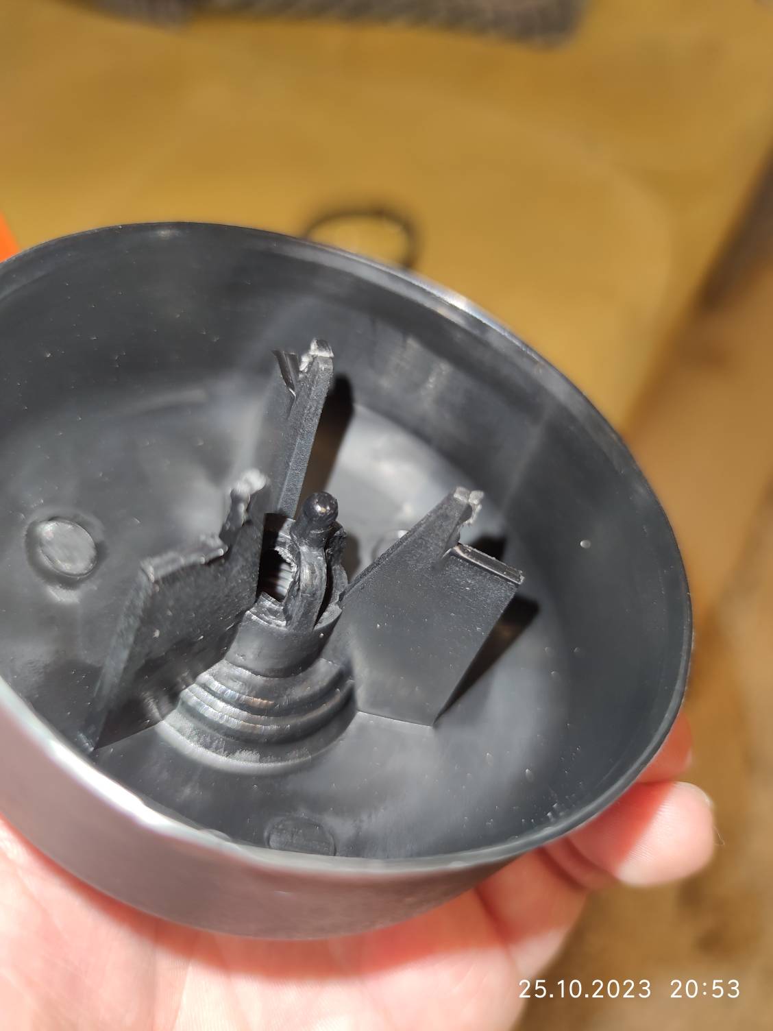

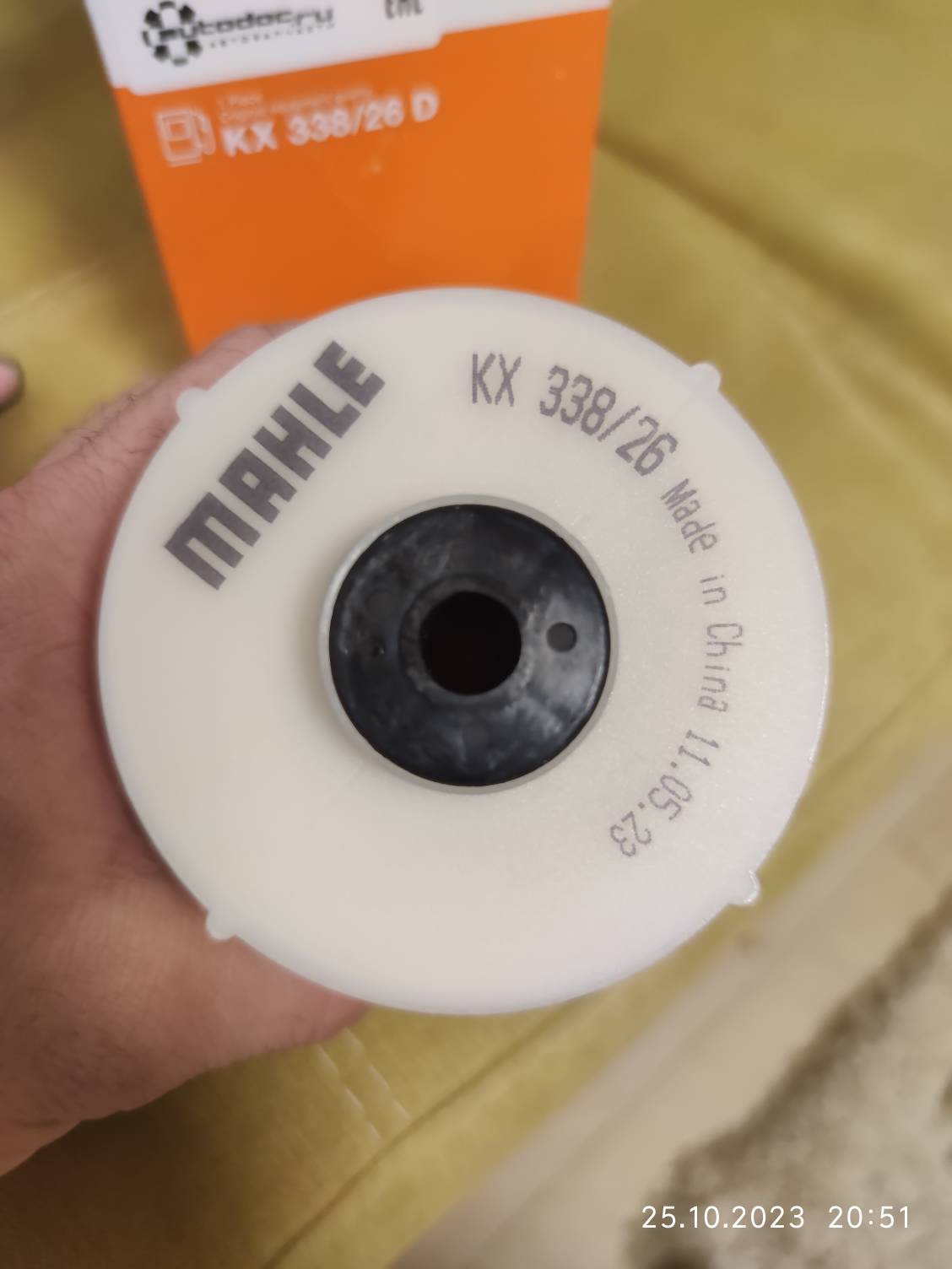

Автодок удаляет сообщения. Купил топливный фильтр KX33826D контрафакт. Под видом оригинала. Написал, приложил фотки, сообщение удалили. Заказывал у дистрибьютора. Пластик на фильтре с нарушением литья, облои от литья. Шрифт напечатан на фильтре, хотя должен быть отлит на пластике. Дат деталей литья пластика нет ни на поддоне , ни на верхней и нижней части пластика фильтра. В центре фильтра, под поддоном сетка напаяна как попало. Сам поддон фильтра сидит на фильтре неплотно. Установочный комплект должен быть запаян в пакете и с датой производства. В этой коробке с фильтром просто лежит в zip пакете, без даты производства.

Так на нем же большими буквами написано Made in China.О каком оригинале может быть речь??

Коробку видели? Продают как оригинал. Китай тут ни при чем. Китайский завод это ещё не повод что не оригинал

Сейчас таких китайских "мале" полно везде ,что масляных, что топливных,коробки похожие,но они не совсем такие как оригинальные ,и иногда есть махонькие буковки где-либо "сделано в Китае",и китайский завод это и есть повод, что это не оригинал -не делают оригинальные фильтра мале в Китае. Буквально на днях заказал масляный фильтр "мале оригинал"-привезли точно такую "шляпу китайскую".Но я заказываю в своем магазине Авто-1,там без оплаты привозят и можно при получении посмотреть и отказаться.

Так и автодоке можно отказаться. , что я и сделал. А про производство Мале в Китае проверить надо.

Может я и заблуждаюсь, но где-то читал что Мале производит топливные только в Австрии.

Вот https://ozon.by/product/filtr-topliv...ds=kx338%2F26d к примеру даже на ОЗОНе оригинальный фильтр мале,и обратите внимание-коробка даже по виду абсолютно другая.

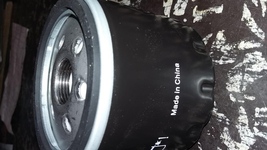

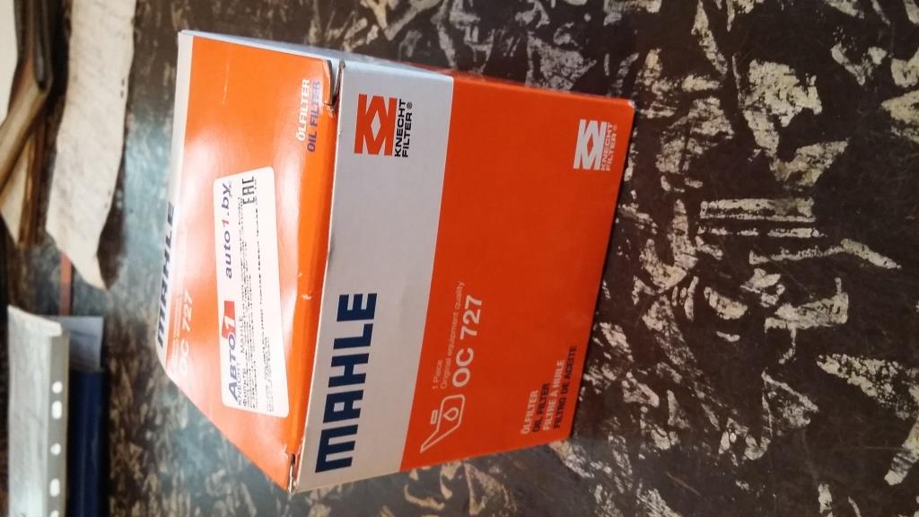

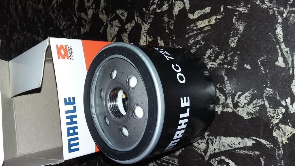

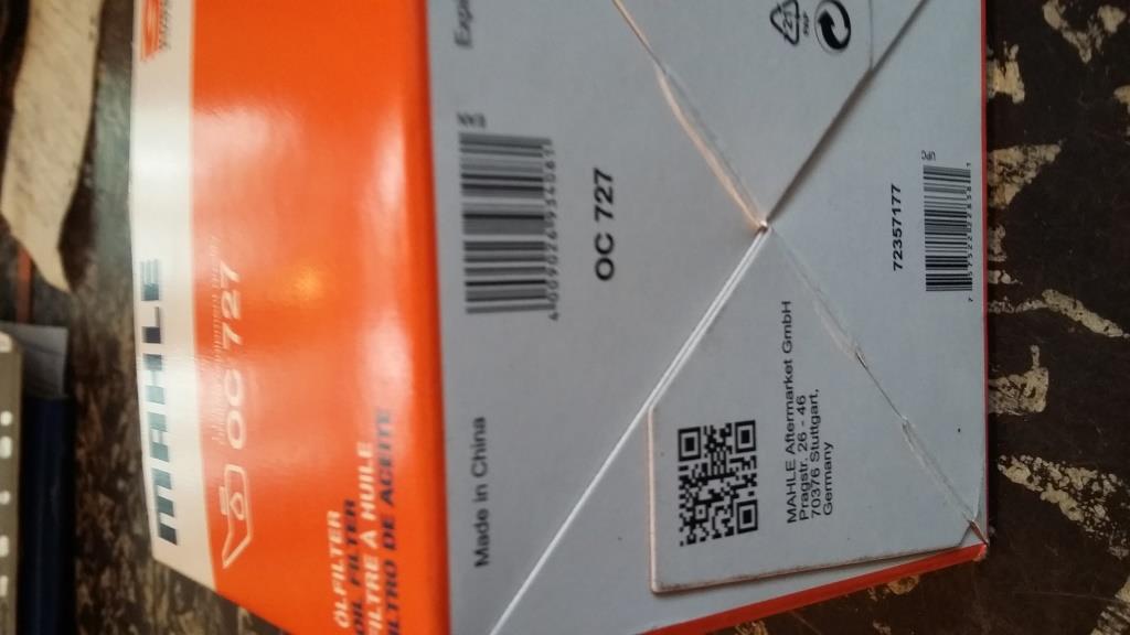

Да сейчас все надо рассматривать очень внимательно.Вот на фото фильтр ,позиционируется как "оригинал".Скромные маленькие буквочки "сделано в Китае".Бумага фильтровальная странноватая на вид , но может и ничего,укладка без елочки, клапан обратный вроде из белой резины-но я от такого "оригинала" отказался..
