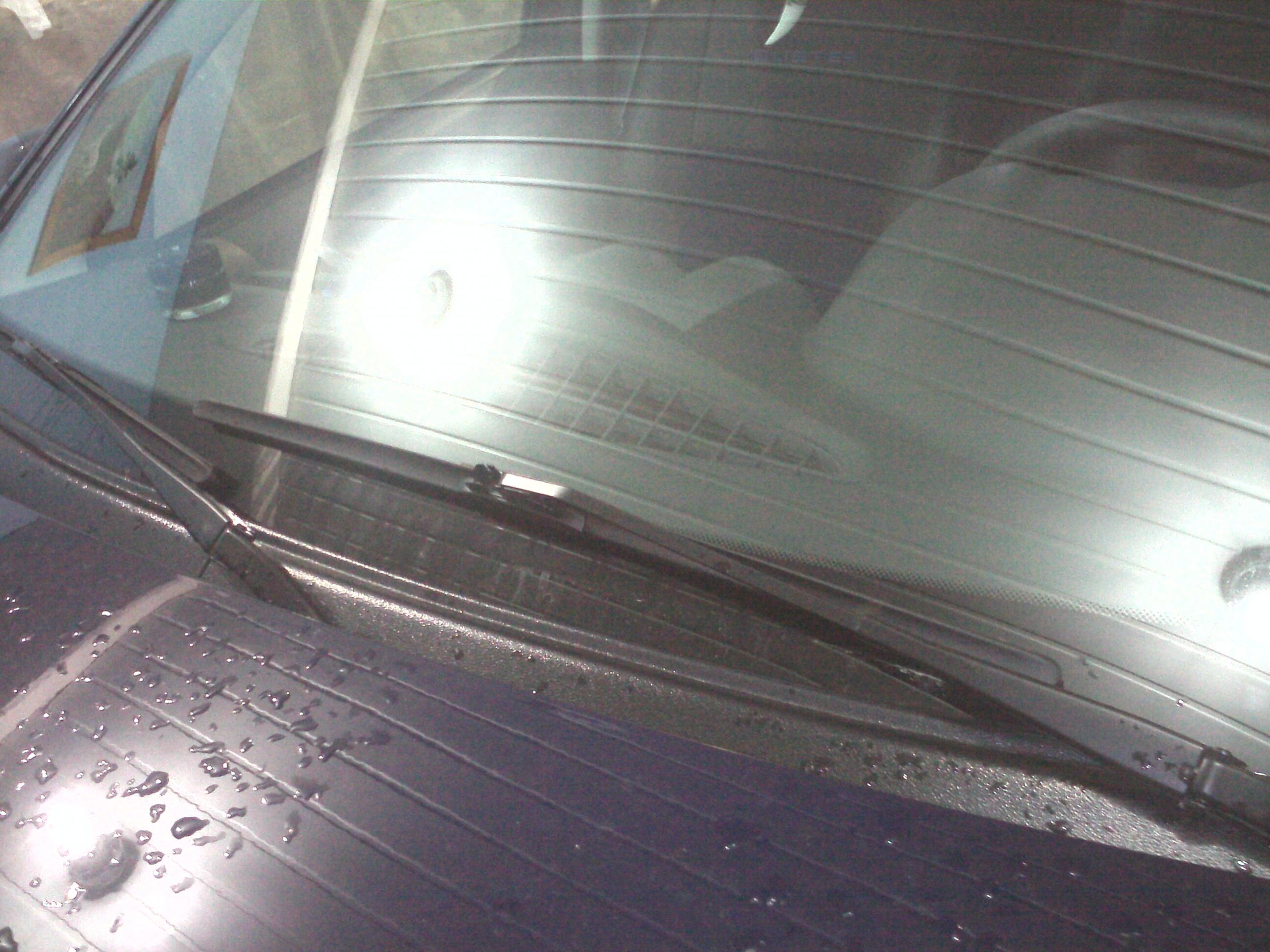

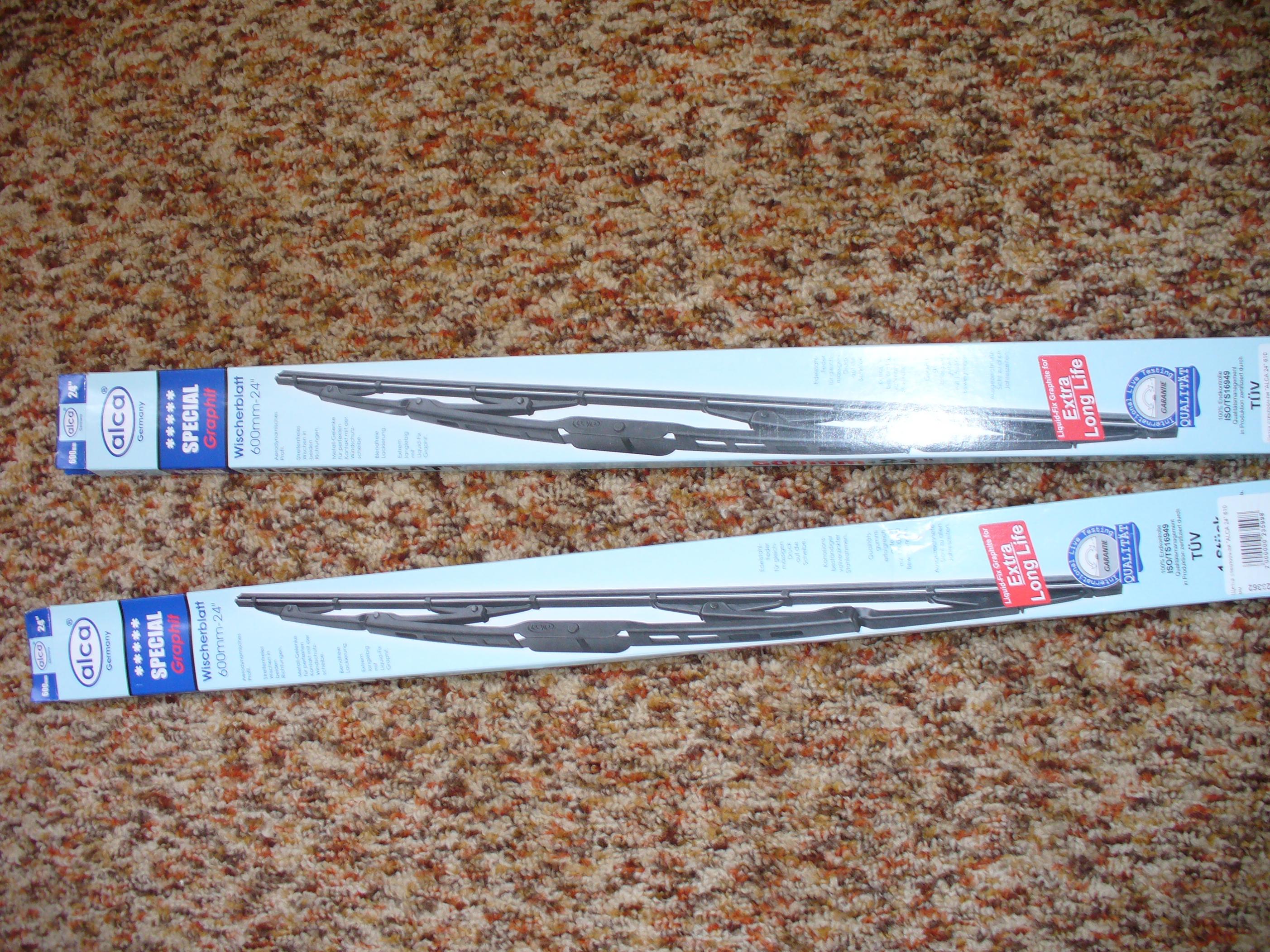

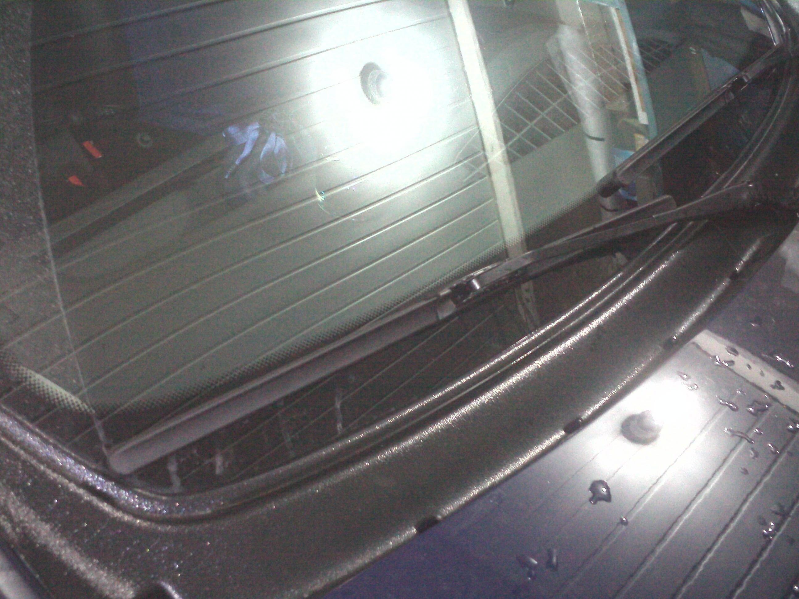

Долго перебирал в автошопе варианты, присмотренные из ветки. В итоге остановился на каркасных Alca Special Graphit 60 см. Цена за обе 250 руб. Где-то на просторах Инета краем глаза прочитал, что если на шарниры дворников идет разная нагрузка (а при разной длине дворников так и будет), то это не есть good для механизмусов (моторчиков и т.д. и т.п.). Могу и ошибаться, но для себя почему-то посчитал это важным, поэтому взял одинаковой длины.
Поставил. Дворники стали двигаться какими-то микрорывками. Площадь очистки стала явно больше, полосение исчезло. Но сопля осталась  . Не такая явная как при родных дворниках, но осталась. Пришлось приподнимать поводки - и пассажирский (тем более что он чуть упирался в пластиковую накладку) и водительский (ложился на пассажирский). Поднял примерно на 5 см по верхнему краю. После этого сопля практически исчезла  . Будем дальше посмотреть.

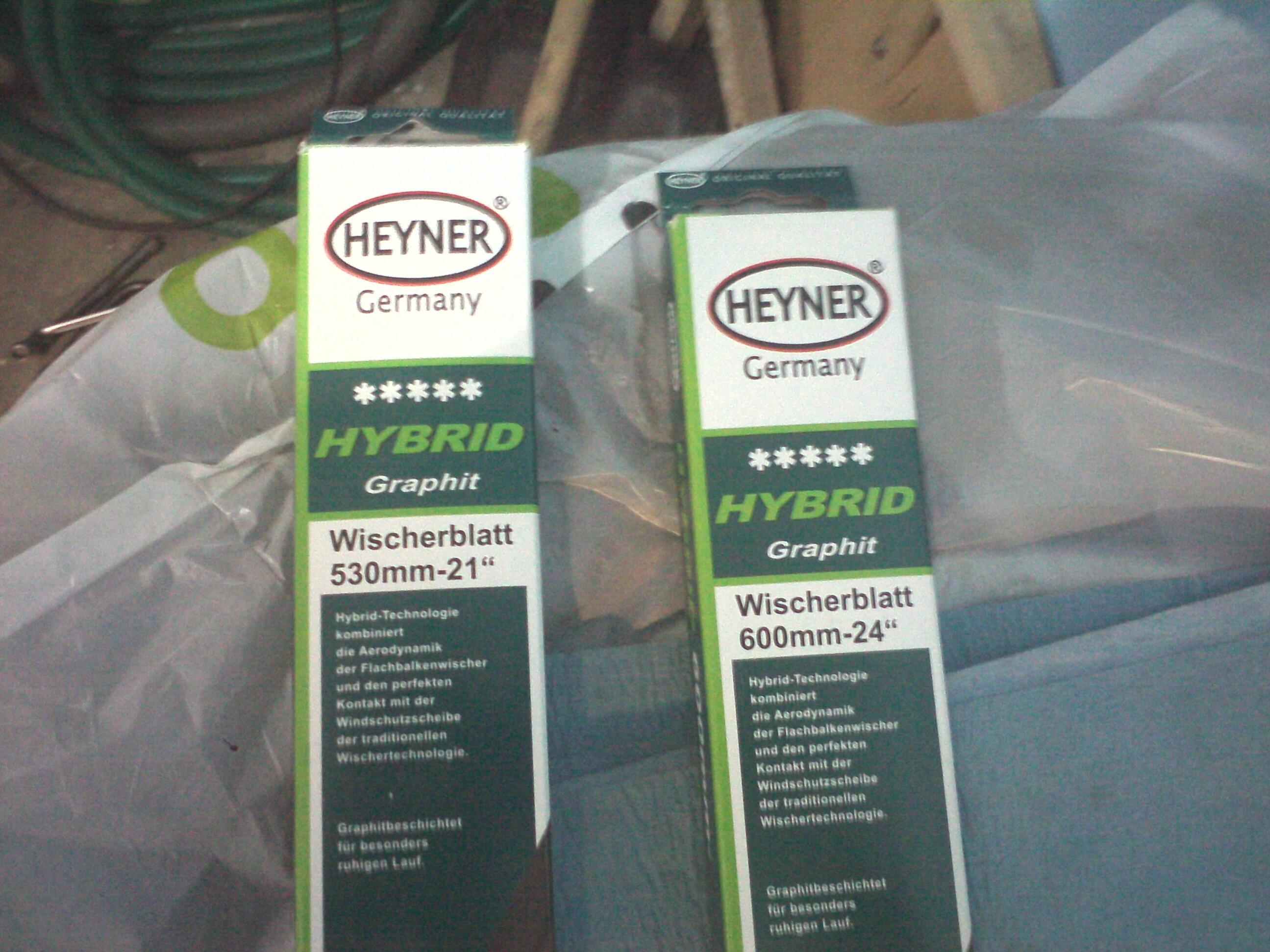

А я взял такие.Чистят превосходно,площадь очистки увеличилась но сопля немного осталась хотя не напрягает (она больше на пассажирской стороне теперь),поводок чутка поднял водительский,пассажирский как раз.Цена 480 р. за обе.

Были такие. Чистили отлично, но быстро кончились - мазать начали...

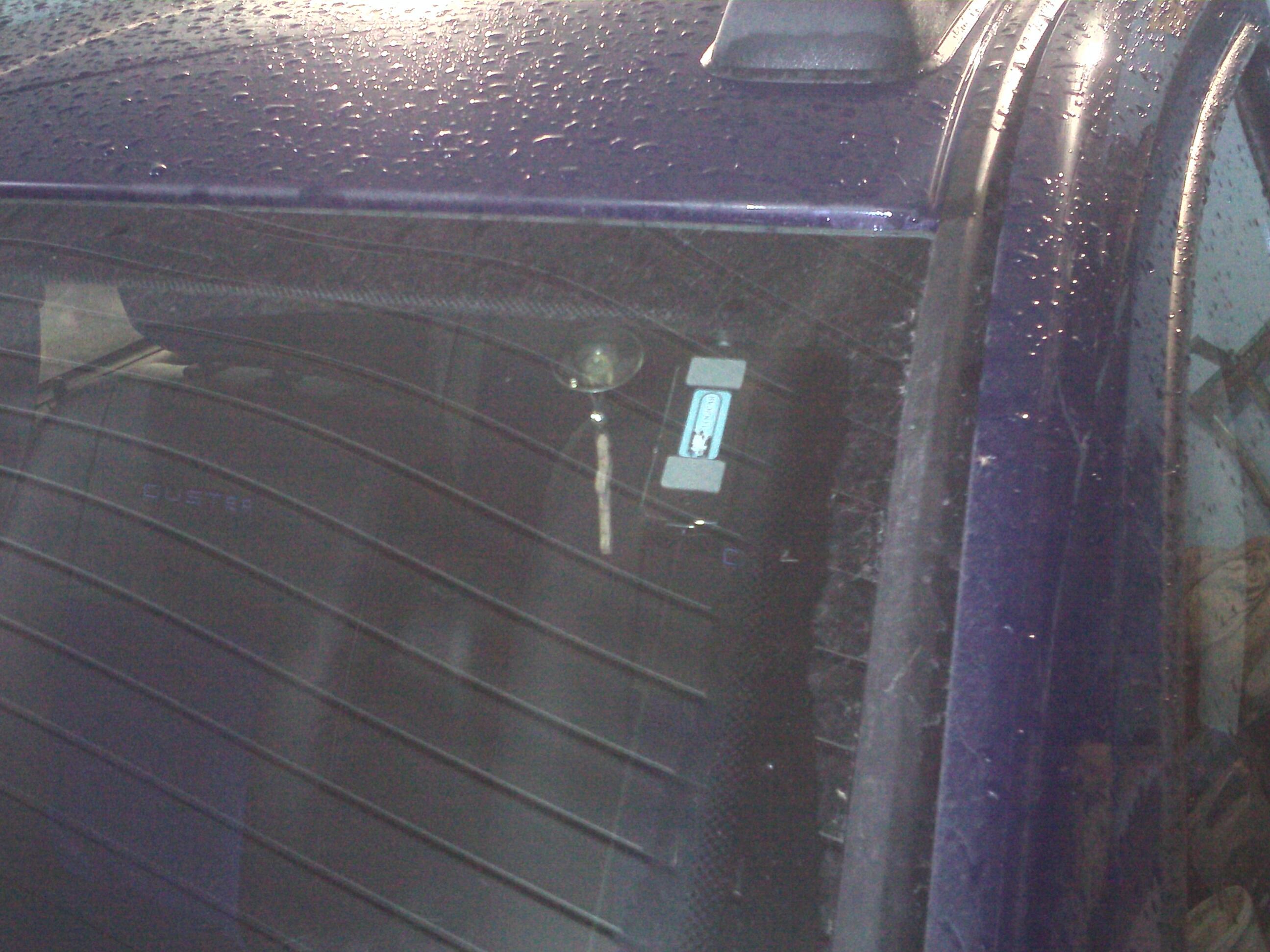

Родные дворники начали мазать и, увидев несколько дней назад жуткую аварию под Мурманском, решил не искушать судьбу и купить новые. Купил Алка, один 60, другой 53 см, бескаркасные. Заодно купил на заднее стекло. Полет отличный, сопля исчезла. Водительская щетка, когда паркуется, ложится на пассажирскую, но никаких негативных последствий в виде рывков и тд не выявлено.

Сегодня поставил себе водительский - 60, пассажирский - 53. Водительский на 65 тоже войдёт, но я обратил внимание на то, что зона перекрытия щёток в нижнем положении большая получается (на фото пост № 250 хорошо видно). Зимой водительская щётка будет сгребать мокрый снег на левый край пассажирской и думаю там получится большая такая ледышка со всеми вытекающими последствиями. Моё мнение, для зимы нужно подбирать щётки таким образом чтобы они не перекрывали друг друга в нижнем положении, например 53 и 48 или стандартный вариант использовать.

прочтите моё сообщение, вверх на 5 -6 постов ))), совсем не исчезла (стала меньше) но переместилась на сторону пассажира и ненапрягает.
