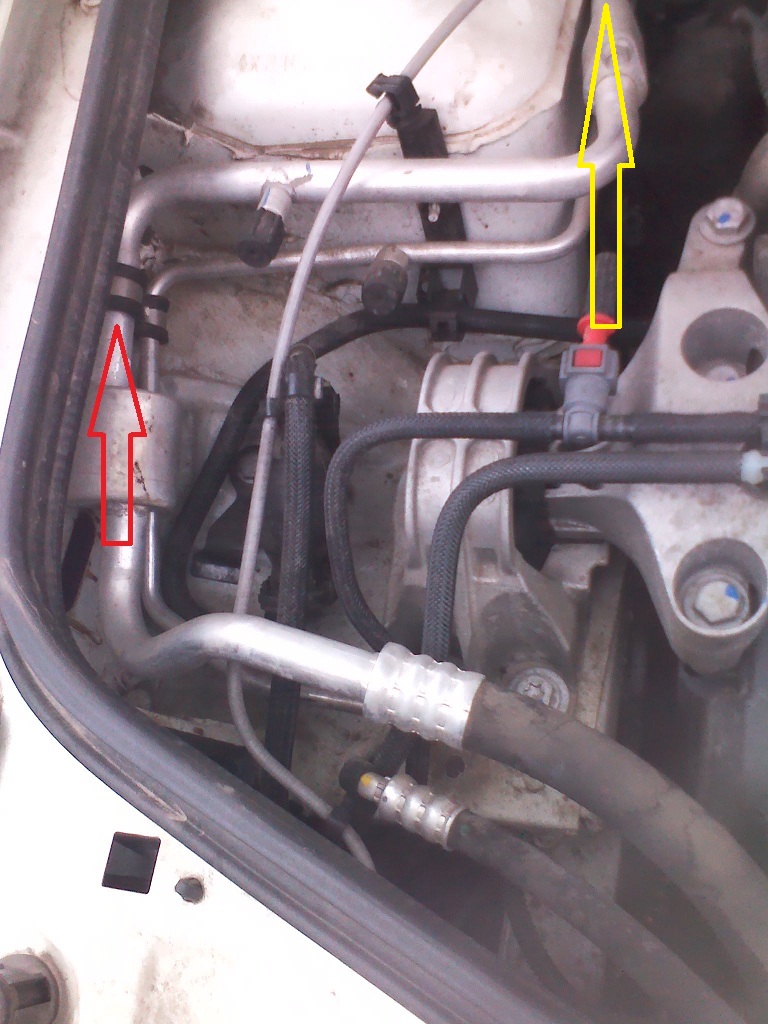

Подскажите,при нагрузке на 5 и6 передаче при оборотах 2000-2200 присутствует вибрация. (даже на 4передаче если под большой нагрузкой ) Если скинуть газ при этих оборотах-вибрация пропадает.При больших и меньших оборотах вибрации нет. Задавал вопрос в соседнем форуме-внятного ответа не получил .пробег 21000км. Думал, может обкатается.

Например, при 2900 об. 5 передача , переключаюсь на 6- 1900 об. Газ до упора - при 2000 возникает ощутимая вибрация всей машины, даже замечают пассажиры. Пик 2100, 2200- пропадает. От 1700 об до 2000 вибрации нет. Если при 2100 об. скинуть газ-вибрация пропадает. Забил бы на это, но у нас понаставили камер на кольцевой-2100 об-6передача-95км/час. А ехать на 5 -3100 об. Вроде не комфортно. Это мой первый дизель. Может так и должно быть? Дилер мне ничего сказать не может. На приемке 1то 15000км сказали это первый дизель за месяц. У нас в Минске ролс-ройсов больше чем дизельных дастеров,эксклюзив-блин. Хотел проехаться на другой машинке, но ни одного дизеля в Минске не видел.

По умолчанию
попробуйте проверить эту трубку, в хомуте
трубка болталась, открутил, проложил резинкой, затянул и вуа-ля - вибрации на тяге нет)))))))))))

Сообщение от evs034 Посмотреть сообщение
Попробую. Но у меня вибрация как будто не отбалансированно заднее колесо. Вряд ли это от трубки. Но чем черт не шутит

Сообщение от Oiv
Но у меня вибрация как будто не отбалансированно колесо
вибрация по всему салону, или в руль?????????????

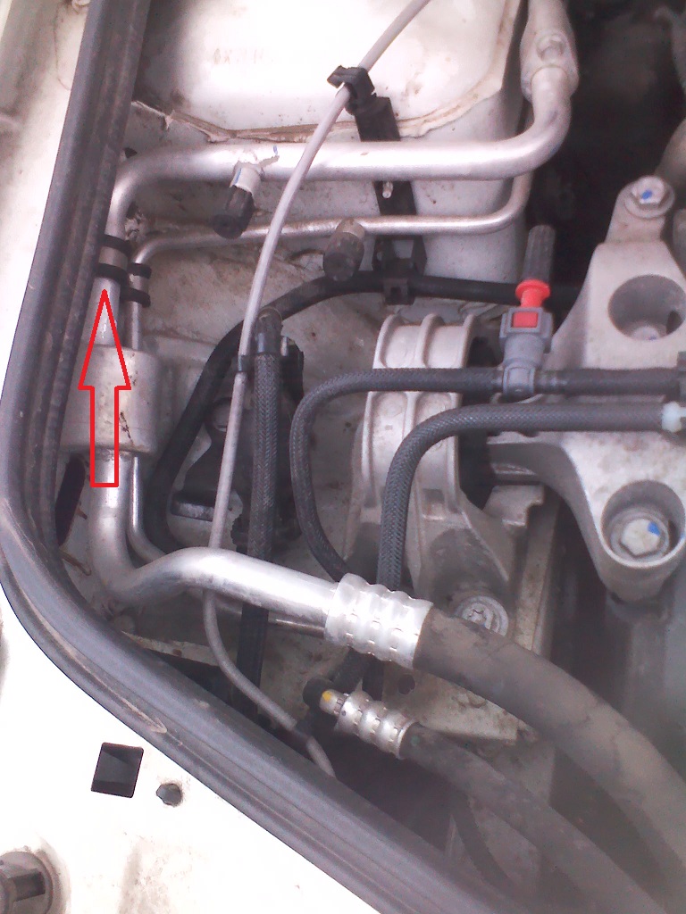

Адрес: Балашиха
Автомобиль: Был Рено Дастер 4x4 dci, теперь Каптива 2,4, уже Rexton W 2.7Xdi
все симптомы один в один, дальше (желтая стрелка, чуть выше) еще один такой же хомут, и он не плотно сидит
по всему салону

Сообщение от Oiv
по всему салону
Oiv, однозначно проверять трубки (хомуты держащие) кондея. Все протрусил у себя, причина банальна даже шумка не помогла, пока не нашел))))
