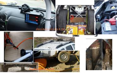

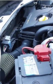

На сайте Dacia Duster 4x4 в разделе посвященном нестандартной резине я обнаружил фотоколлаж, привожу его ниже.
Я обратил внимание на фото в правом верхнем углу - это дизельный двигатель Дастера, на воздухозаборный патрубок которого надет дополнительный воздушный фильтр.
Ясно, что это подготовка к движению по грязи в соревнованиях.
Но в весенне-летних условиях, с висящей в воздухе грязеводяной взвесью, это может быть полезно и рядовому дастероводу. Я писал про свой воздушный фильтр покрытый засохшей грязевой коркой.
Как думаете, какую легкосьемную и дешевую прилуду здесь можно пристроить?

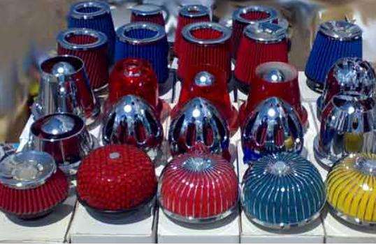

Фильтр нулевик. Его ставят взамен штатного для прибавления мощности. Они китайские, поэтому рулетка. Здесь похоже на доп. Можно поставить, если легко пропускает.

Фильтр нулевик. Его ставят взамен штатного для прибавления мощности. Они китайские, поэтому рулетка. Здесь похоже на доп. Можно поставить, если легко пропускает. Вложение 46388
Согласен, что нулевик, но нулевиком уже не будет, только фильтром предварительной грубой очистки (о чём писал ilion). А прилепить его думаю не составит труда, чтоб не резать штатный патрубок (кусок пластиковой трубы от воздухана до места забора воздуха) купить такой же и на нем колхозить (использовать в особых суровых условиях), а штат оставить на обычную эксплуатацию. А лучше всего подобрать из подручных трубок-патрубков кусок и учитываю длину нулевика поставить враспор, чтоб не болтался и затянуть на хомуты чтоб не подсасывал грязный воздух.
Да, все так. Актуально для летних пробок, когда по обочине топят, что через 5м не видно от пыли.

Это Вы про обычный городской режим сказали, а представьте поедете за город на рыбалку, пикник, дачу. Я после покупки машинки сам делал нулевое ТО на 3 тыс.км, так фильтр уже весь был чёрным от грязи (июнь-июль). Так что, придёт тепло и бегом в гараж колхозить оч. полезную весчь! Спасибки тебе Ilion!!!
