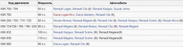

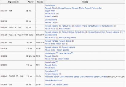

у меня по выключении щелкает воздушная заслонка ровно 7 раз. Подкачивать вряд ли сможет, это (если я не ошибаюсь) просто клапан, подключается к вакуумнику, вот вакуумник и подкачивает, но после заглушения вакуумник не может подкачивать, как-то так...
Сообщение от Sanja84
покуда помню у нас K9K 892 90лс
если судить по "лошадям" то да, но и у нас обещали на 4х4 ставить 90, а по книжке выходит что 796. По вин-коду страна производитель Испания.
Всё-таки любопытно, неужели разные двигателя ставят на румынские и российские?

Сообщение от Snake2004
по вики ситуация такая
В "умных" книжках много чего написано...
Загляни под капот, с стороны ремня. Там наклейка должна быть. У меня, если не ошибаюсь 884, буду возле авто, гляну.

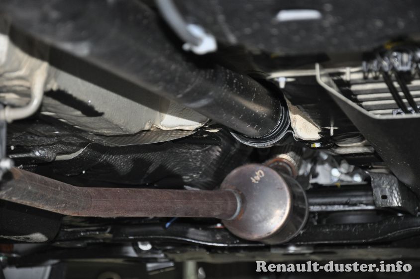

Да, банка такая же, но на ней нет датчиков. Если бы кат забился, думаю, как раз на высоких оборотах затык должен был бы происходить. Надеюсь, отпишитесь по результатам осмотра.

Snake2004, у наших нет ката...

На дизеля разве каты вообще ставят?
