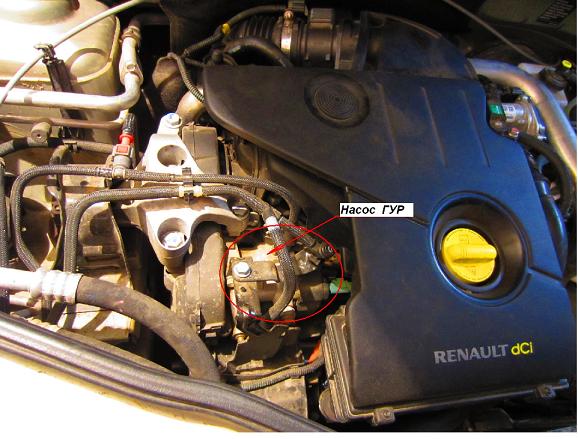

Сообщение от ilion Посмотреть сообщение
Это работает электроусилитель руля. Работает его насос и его слышно на холостых.
в отличие от ГУР бензинок, у нас стоит ЭГУР.
Сомневаюсь, что французы замутили много вариантов усилителя руля для нашего dci 1,5. По крайней мере у меня простой ГУР без электроники, привод насоса ГУР зубчатым ремнём ГРМ.
Для чёткой работы гидроусилителя должны исполняться два условия работы гидронасоса-давление и производительность. На это должна быть затрачена мощность примерно 1,5-1,7 кВт. По размерам, насос может быть со спичечный коробок, а вот его электропривод такой мощности однозначно должен быть по размерам не меньше нашего генератора. И где Вы увидели на нашем дизеле такое. Специально сфоткал насос ГУР Нажмите на изображение для увеличения

Старый 26.05.2015, 00:31   #6948
Владимир Д
Аватар для Владимир Д
Онлайн: Владимир Д вне форума
Был(а): 04 фев 2025 17:30
Имя: Володя
alvlan-61, У нас у всех ЭГУР.
Старый 26.05.2015, 00:33   #6949
alvlan-61
Аватар для alvlan-61
Онлайн: alvlan-61 вне форума
Был(а): 18 сен 2024 17:50
Адрес: Ростов
Автомобиль: RENAULT DUSTER dci 1,5
Тогда поясните, что же я сфотографировал?
Комментарий модератора
Бертони:
ТНВД!
Последний раз редактировалось Бертони; 26.05.2015 в 15:10.
Старый 26.05.2015, 00:36   #6950
Владимир Д
Имя: Володя
У вас машина с кондёром?
Старый 26.05.2015, 00:56   #6951
alvlan-61
Адрес: Ростов
Да с кондёром. Компрессор расположен под генератором, привод поликлиновым ремнем вспомогательных агрегатов. Там же электромагнитная муфта включения компрессора (в шкиве компрессора) Сфотографировать сверху не получается, его плохо видно в глубине, а защиту снизу снимать из-за одной фотки не охота.
---------- Добавлено в 00:56 ---------- Предыдущее написано было в 00:43 ----------
Поймите, что даже если и ЭГУР, то в нём нет элементов электропривода, а есть только электронное управление моментом усилителя руля в зависимости от скорости движения. Это описано в любом мануале автомобиля, имеющего эту опцию на пример Ниссан Террано или Ссангенг. По Дастеру перелопатил кучу мануалов, такого описания нет, только вариант простой системы: гидронасос (с приводом зубчатым ремнём ГРМ) - гидроусилитель на рулевой рейке и все. Посмотрите внимательно таблицы комплектации наших Дастеров от ОД. Там такой опции не предлагается даже за доп. оплату.
Старый 26.05.2015, 05:37   #6952
Aargh68
Аватар для Aargh68
Онлайн: Aargh68 вне форума
Был(а): 17 апр 2025 16:53
На всех дизельных Дастерах стоит ЭГУР. Т.е. насос гидроусилителя работает от электропривода. Не самая удачная система, но уж какая есть.
Старый 26.05.2015, 08:09   #6953
semlis
Аватар для semlis
Онлайн: semlis вне форума
Был(а): 14 апр 2023 11:26
Адрес: Ростов-на-Дону
Автомобиль: Рено дастер 1.5dci,Тойота Land Cruiser 100 2шт,Toyota Hilux D4D,Кия Соул tdci и какой-то китаец
Сообщение от alvlan-61 Посмотреть сообщение
ТНВД.
Старый 26.05.2015, 09:30   #6954
dimaxa
Аватар для dimaxa
Онлайн: dimaxa вне форума
Был(а): 04 мар 2025 07:13
Адрес: Саратовская область
Автомобиль: Duster diesel+ESP
Возможно из-за изменения длины плеч рулевых тяг, не думали французы что будут с вывернутым рулём по кочкам ездить, вот и не стали дорабатывать конструкцию. Поэтому и постукивает, подхожу к машине, беру её за рейлинг и сильно качаю, раздаётся металлический стук, в передней подвеске при прямо стоящих колёсах. Стук не сильный но чётко слышимый. Хотя ту самую гайку у себя смотрел, затянута, хотя если руль туда-сюда, как бы чувствуется люфт и с лёгким металлическим стуком, где-то всё таки люфт есть.
---------- Добавлено в 09:28 ---------- Предыдущее написано было в 09:25 ----------
ТНВД, а ГУР под правой фарой, если стоять перед капотом.
---------- Добавлено в 09:30 ---------- Предыдущее написано было в 09:28 ----------
Это не опция а конструктив, Из-за наличия ТНВД, нету больше места куда можно всунуть ГУР и привод осуществить от ремня, поэтому запихали в свободное место и привод от электронасоса.
Как-то так, мне нравится.
