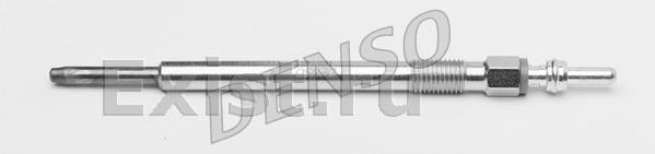

И какой бы способ пуска не был,свеча в цилиндрах топливо не поджигает,это прерогатива зажигалок.

Сообщение от semlis
Не поджигает, это не свеча бензинового двигателя, а свеча накала или просто спираль типа как в фене для сушки волос. Она нагревается до красна и помогает топливу воспламениться когда температура сжатого воздуха не достаточна для полного сгорания. Вторая задача этой свечи/спирали выполнение строгих экологических норм "ЕВРО", именно поэтому она продолжает быть горячей до прогрева двигателя и помогает более полно сгореть дизельному топливу.

Сообщение от Бертони
Так и я о том что помогает поднять температуру,но не воспламеняет.И открытой спирали там нет.

На спираль от фена не похожа.

Сообщение от semlis
Не знаю как в Дастере, но свечи с открытой спиралью есть. И они не столько поднимают температуру в цилиндрах, сколько помогают попавшему на них топливу воспламениться.

С открытой спиралью возможно и да,только на современных моторах все такие как на фото(свеча с диско).И в камеру сгорания из головы торчит лишь малюсенький кончик.Какая на Дастере свеча осенью посмотрю,по пробегу пора поменять,чтоб зимой проблем не было.

semlis, на Автодоке есть картинка, не получается сохранить. Только так, если видно https://lh3.googleusercontent.com/av...tFpyVejYA=s170
