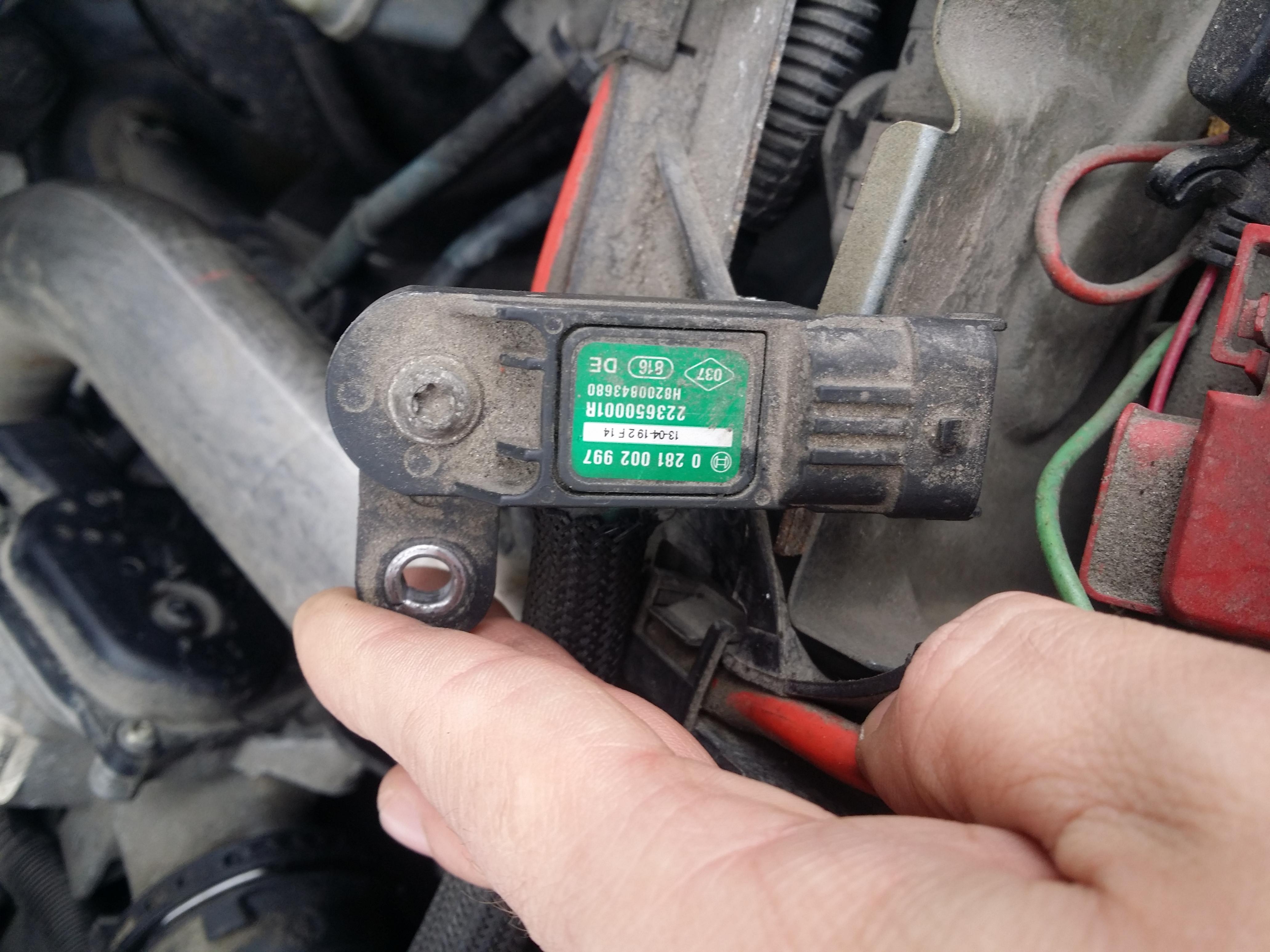

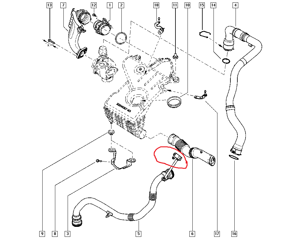

Щас при обгоне поймал джекичан, в виде желтого и красного значков на панели. (страшно, сц-ко, стало)
Подрубился через ЕЛМ, показал ошибку P0299
Спустя ~200км пробега опять вылезла эта ошибка. Ехал ровно, движок прогрет, скорость около 100км/ч, никаких предпосылок и загорелся джекичан.
Попробую воздушник поменять, хотя маловероятно, что из за него.
Как называется (по каталогу) датчик давления на впуске?
Можно ли вызывать реношный эвакуатор, если "стоп" загорелся?
03.05.2016, 17:58

Сообщение от Modigar
0281002997 датчик абсолютного давления
только в каталоге только с патрубком..
я брал в евроавто за 1500 но так и не пригодился а у официалов 10-11к рублей
03.05.2016, 18:24
#9736
Регистрация: 21.11.2013
Сообщений: 13,029
Время онлайн: 3 лет 9 мес. 1 нед. 1 д. 9 ч. 28 мин. 40 сек.
: 14989
Был(а): 17 июн 2025 13:34
Адрес: Дубна
Сообщение от avolnov2000
По этому номеру выдает какой то Бошевский, которого нет в продаже.
По номеру 223650001R выдает "Датчик давления турбины" с конской ценой в 10Кр.
А Бошевский аналог ему идет с номером 0281002996 стоит 3+Кр.
я брал именно ,,997
Находил этот датчик на Али,ценник около 800 был.Применимость на лагуну,сценик.Вроде как и на наш.Китаец писал что оригинал.
