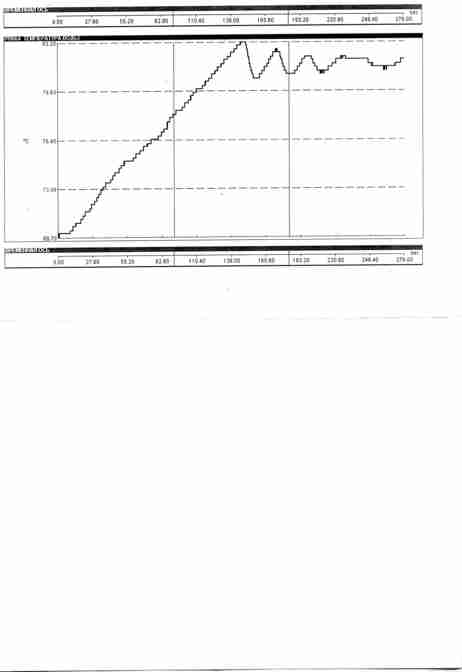

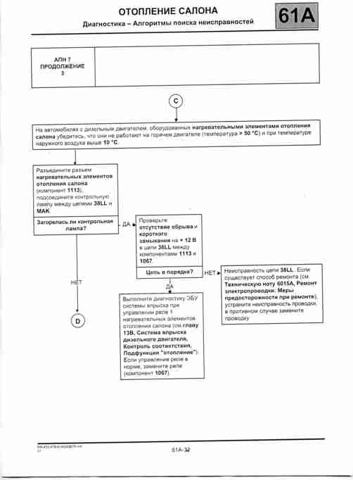

Что- то вроде отчёта.
Во-первых, 83 градуса открытие термостата. Смотри вложение. К релюшкам подключили лампочки и позвали посмотреть как они горят. Включали их через комп диагностический. Тены проверили на сопротивление. Целые. Всё отлично. Смотри заключение за 960 рублей и радуйся что всё в порядке. Сложилось стойкое впечатление что нет никакой информации у них вообще, а именно:
ОТОПЛЕНИЕ САЛОНА
Диагностика – Алгоритмы поиска неисправностей 61A
АПН 7
ПРОДОЛЖЕНИЕ
3
На автомобилях с дизельным двигателем, оборудованных нагревательными элементами отопления
салона убедитесь, что они не работают на горячем двигателе (температура > 50 °C) и при температуре
наружного воздуха выше 10 °C.
Буровил про то, что тосол должен быть в отрицательной температуре и тогда, на чуть-чуть включится. Постоянно не должен работать. Проверяли естественно в помещении, на горячем двигателе. Ну нет у них методики по русскому, а румыны для них не авторитет. Делаю такой вывод ещё и по тому, что просто разговорился с "жестянщиком", говорил что нет "проверки несущего основания кузова", то есть последовательность проверки диагоналей. Звонил на завод, там нет. 03В называется. У меня есть, пускай работают.
Вот такие пироги.
Каждый должен написать и позвонить на завод. Вывод такой однозначно.
(не могу загрузить файлы)
Дело было не в бобине ......
Я так понимаю, что у наших дизелей температура не доходит даже до этой отметки.

Сообщение от n_dum
Что- то вроде отчёта... Ну нет у них методики по русскому...
Весело...За что деньги тогда взяли?Алгоритм не сказали,настройку не сделали  Что это за "официальный сервис", без документации по ремонту?Как они ремонтом занимаются!   Деньги должны вернуть, и не позорится!Услуга не выполнена!

Ну конечно, у тойоты, фольксвагена, бмв на дизелях норма 80, на дастере тоже термостат около 80 срабатывает, и это вдруг неправильно.
Уже сказано, что термостат стоит на 83 градуса, Рено считает её рабочей, НО У НАС ДВИГАТЕЛЬ ДО ЭТОЙ ТЕМПЕРАТУРЫ ДАЖЕ НЕ НАГРЕВАЕТСЯ.

Сообщение от Змийчег
n_dum, т.е, если я правильно понял, через CLIP эта хрень настраивается?
Не знаю, как она называется. Небольшой нотик.
И ещё интересный момент, см. вложение.. Вообще это румынские инструкции 2009 Дурдом.

артикул оригинального термостата 8200 954 288. На exist бьется, температура открывания аналогов 83 градуса.
У меня Torque и ELM327 показывают открытие-закрытие термостата 82 - 78 градусов.
