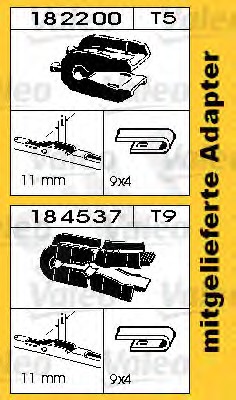

Sassa, на дорестайле крепление - крючок!
Вот картинка по SWF (для примера)
то есть подходят т5 и т9. Но лучше т5

Или 9х3?

Zamok_Samara, вот переходник, который т9 на вашей картинке, прилагался к 116612. Не влез он в мой крючок. А от старого дворника переходник не подошел, поскольку штифт, на который он одевается, на дворнике СВФ - 6мм, т.е. толстый слишком.

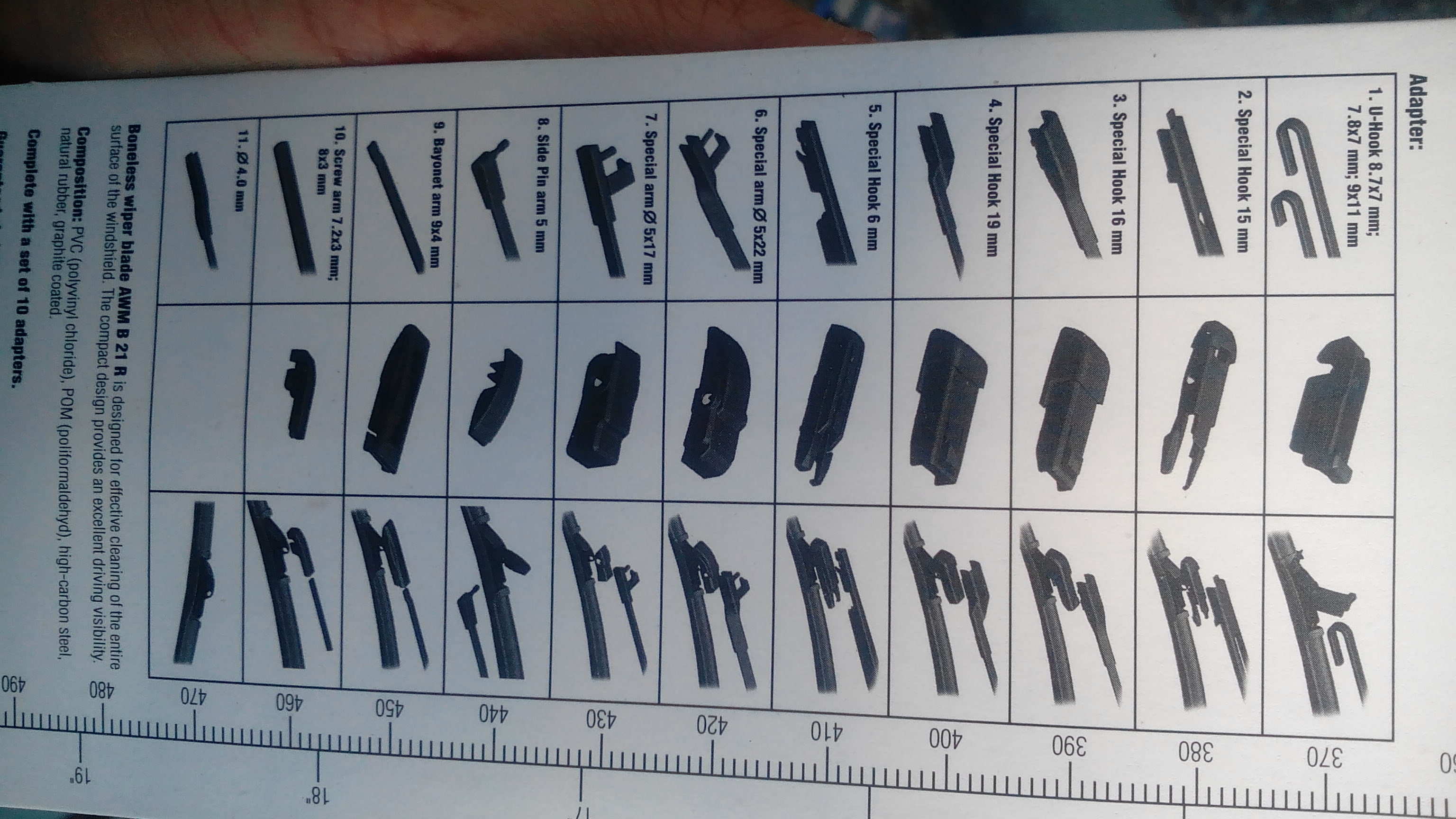

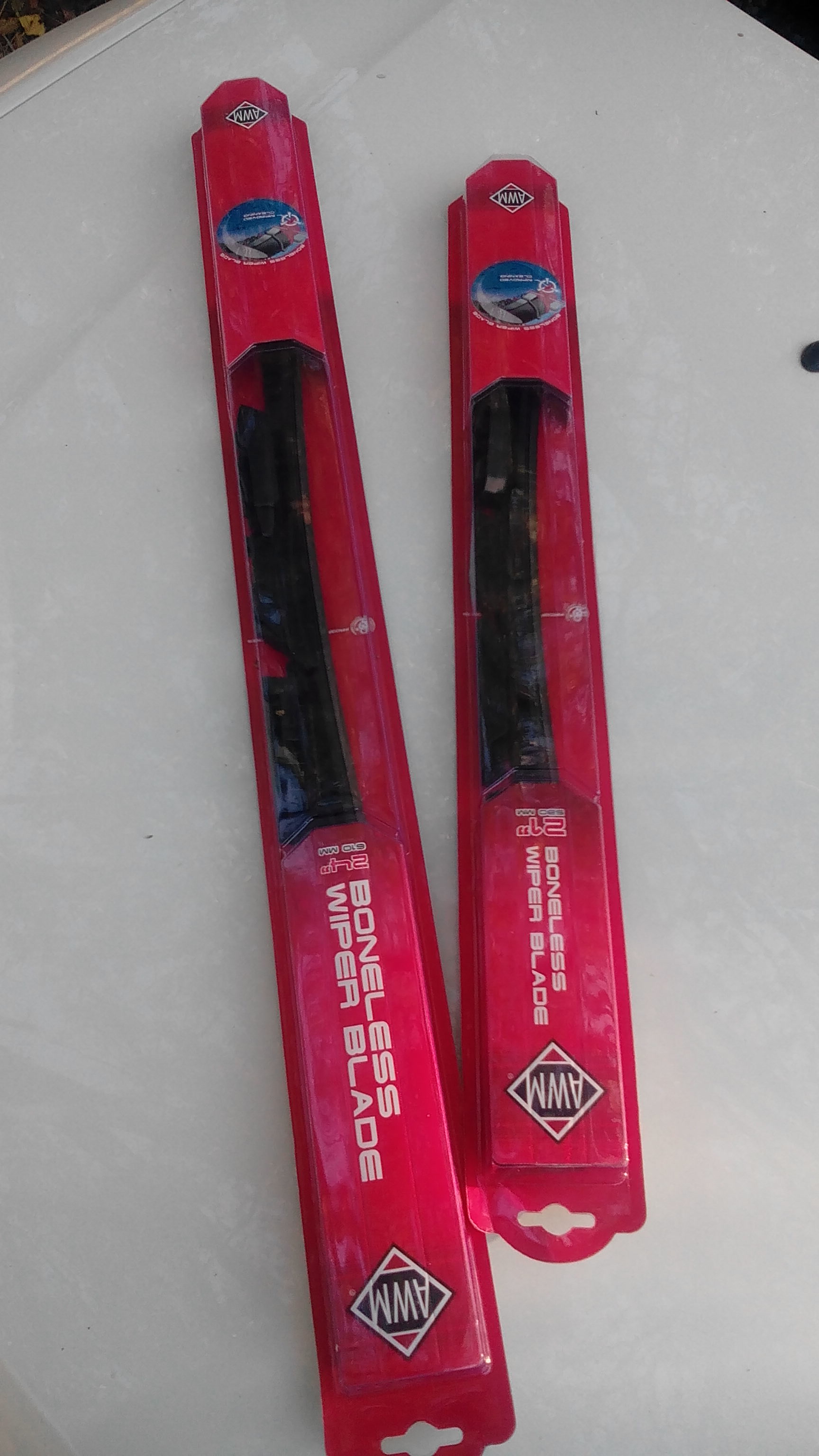

Купил такие дворники в Ленте по скидке за 223 р.
В комплекте аж 10 адаптеров. Вроде как про-ва США. Кстати, на фото с адаптерами видно, что подходят к коротким и длинным крючкам.
Взял 610 и 530. Сопля не убралась... Вот думаю уберется если я вместо 530 возьму 510?

ac-ac, 650 и 550 надо.

ac-ac, надо чтобы разница в длинах дворников была 10 см. Тогда уберется.
