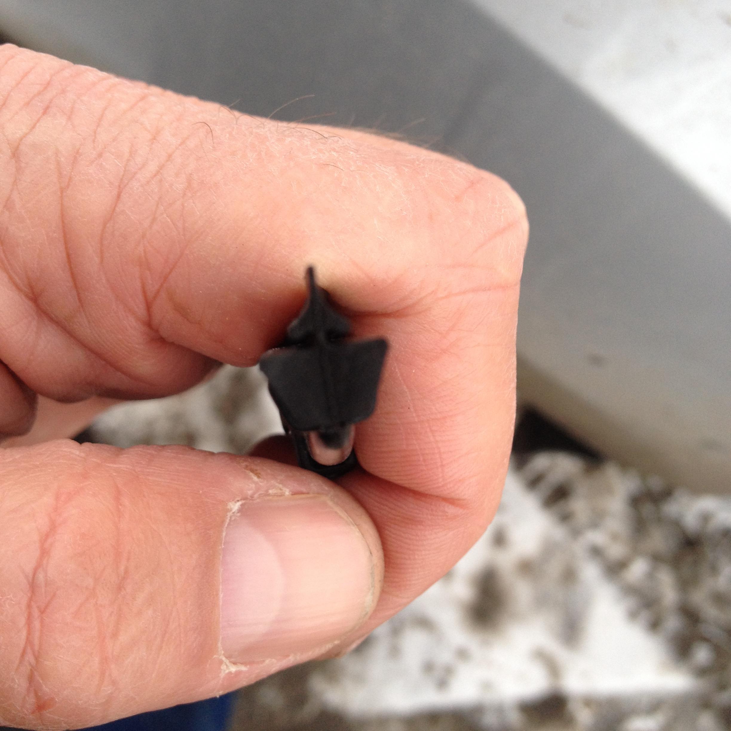

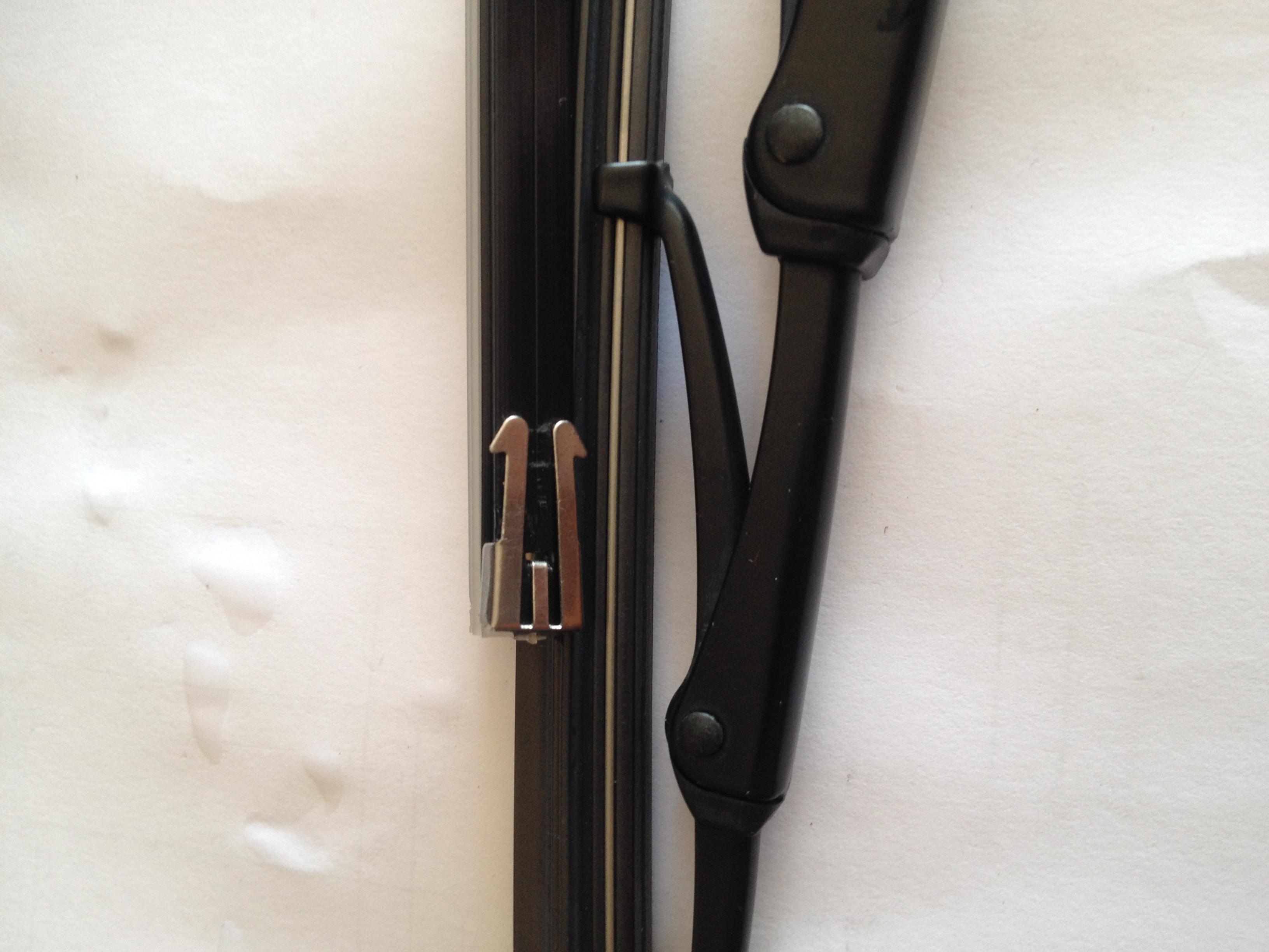

А встали сразу? Нечего не заминалось, где обхватывает резинку? На 8 мм? У нас то там конус. Сфоткал с глухой стороны, а не стой, что надо.

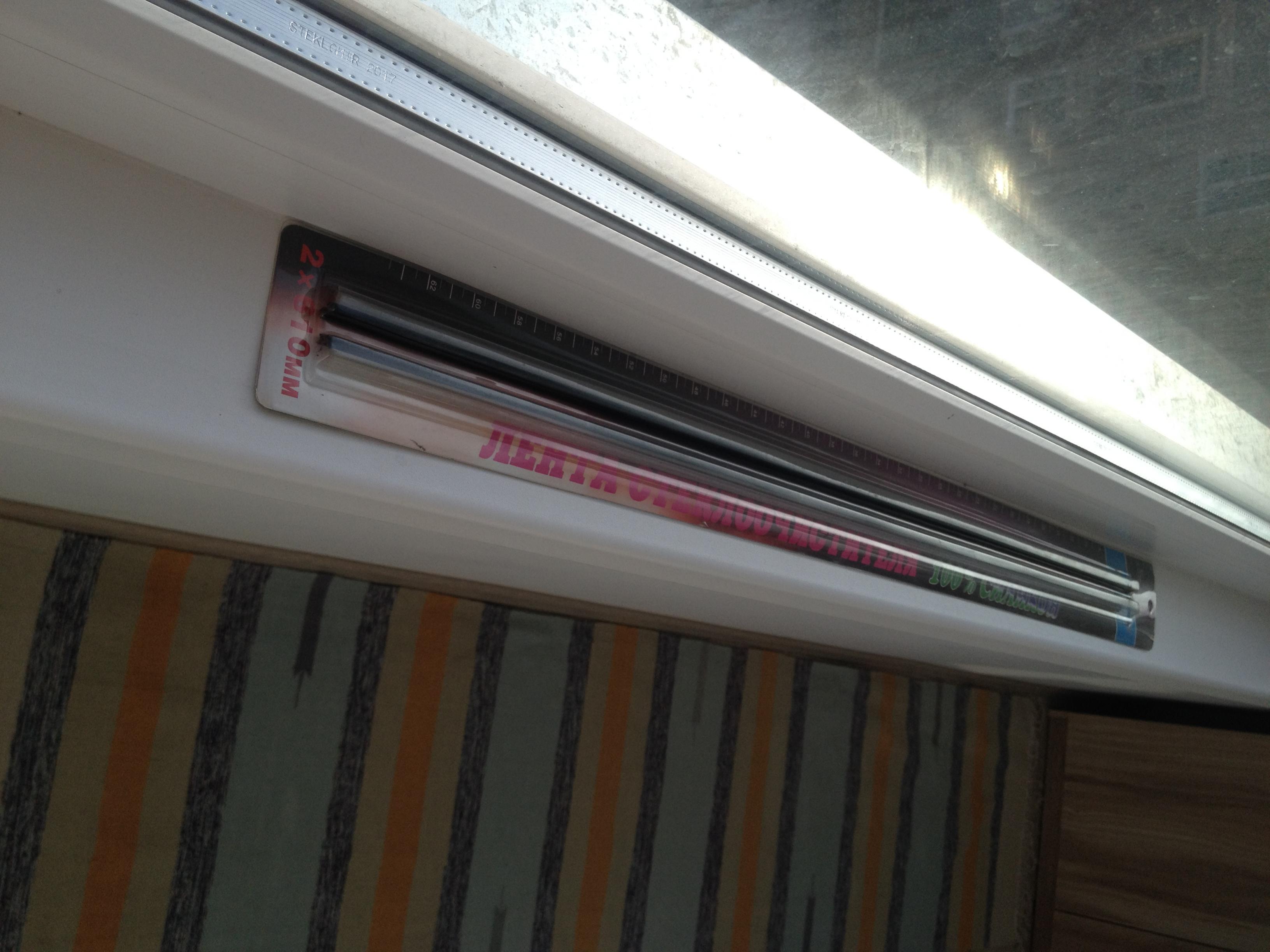

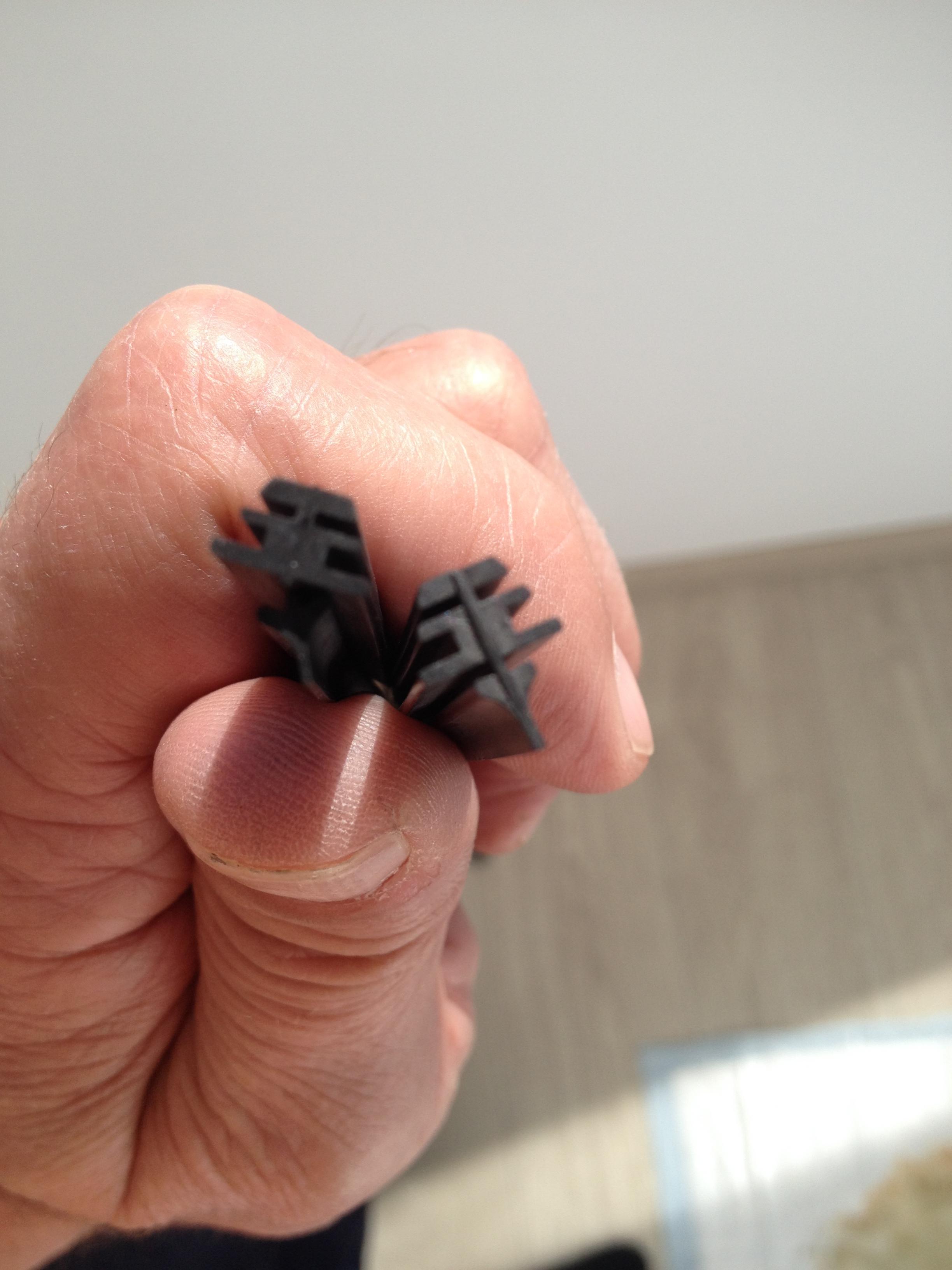

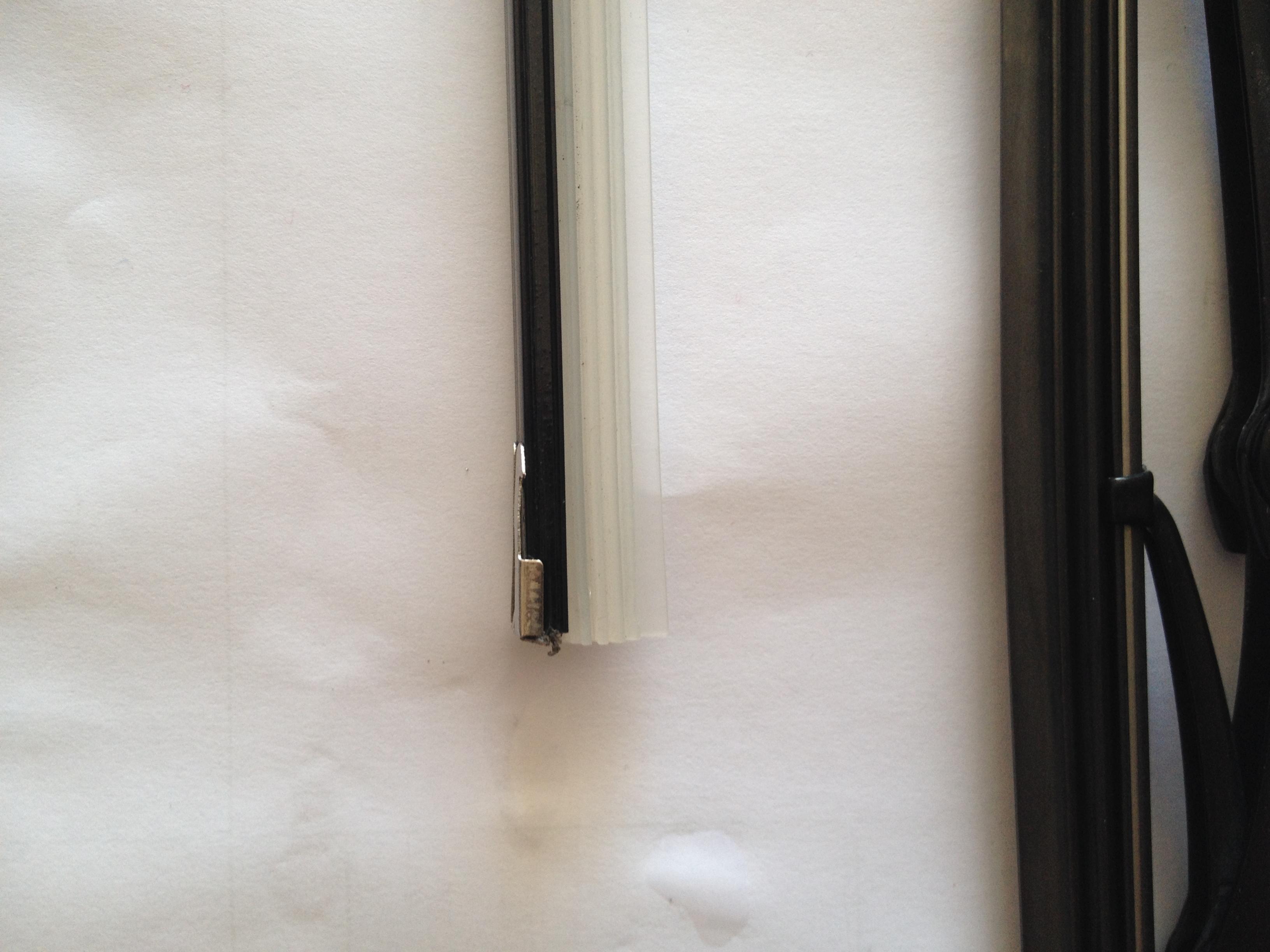

Перед поездкой заехал на мойку и мойщик в порыве усердия стал протирать тряпкой резинки дворников и дорвал его. Пришлось зайти в магазин в трех шагах и купить, то, что есть:
Лента стеклоочистителя 100% силикон. На жесткой пластиковой рамке вставлена силиконовая лента с профилем елочка. Идея в принципе не плохая, но штатные захваты на каркасном дворнике уже, чем проточка в пластике. Подвижности нет, но смотаться 1000 км позволили. Хрень короче, как почти все Китайское: Там не подходит, там не хватает. Написано 61 см, а по факту сама резинка 59 см.

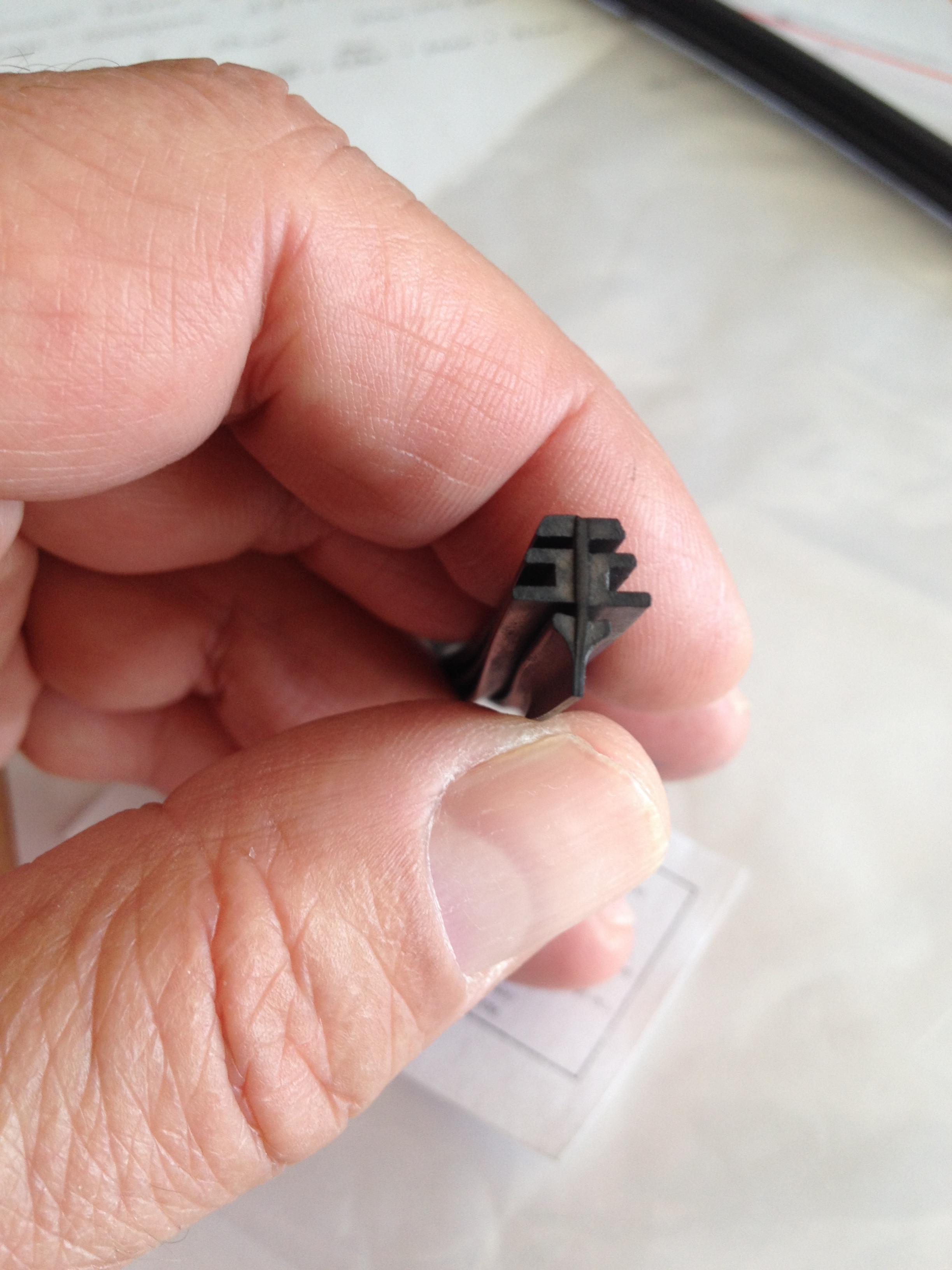

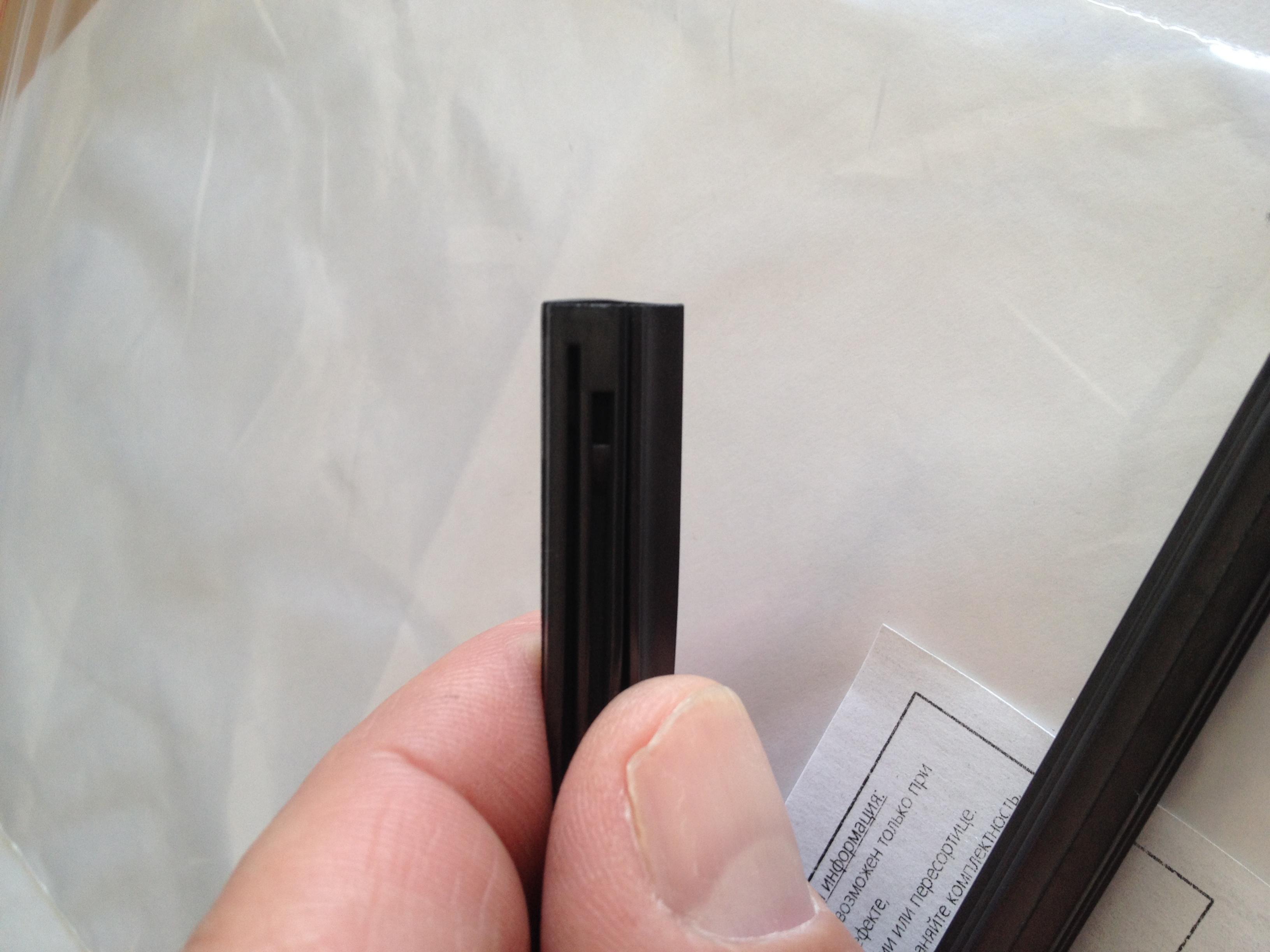

Спрашивал - отвечаю. На рестайл, на родные каркасные дворники подходят резинки Alca 123000 + Alca 125000. Все защелки на резинках присутствуют, подвижность есть. Очень мягкие, в меру мажутся графитом. Встали, как будто там и были, главное запомнить как стояли пластины и где должен быть замок.
Слева родной профиль, справа Alca.
Размеры: http://alca.ru/sale_rubber.html
