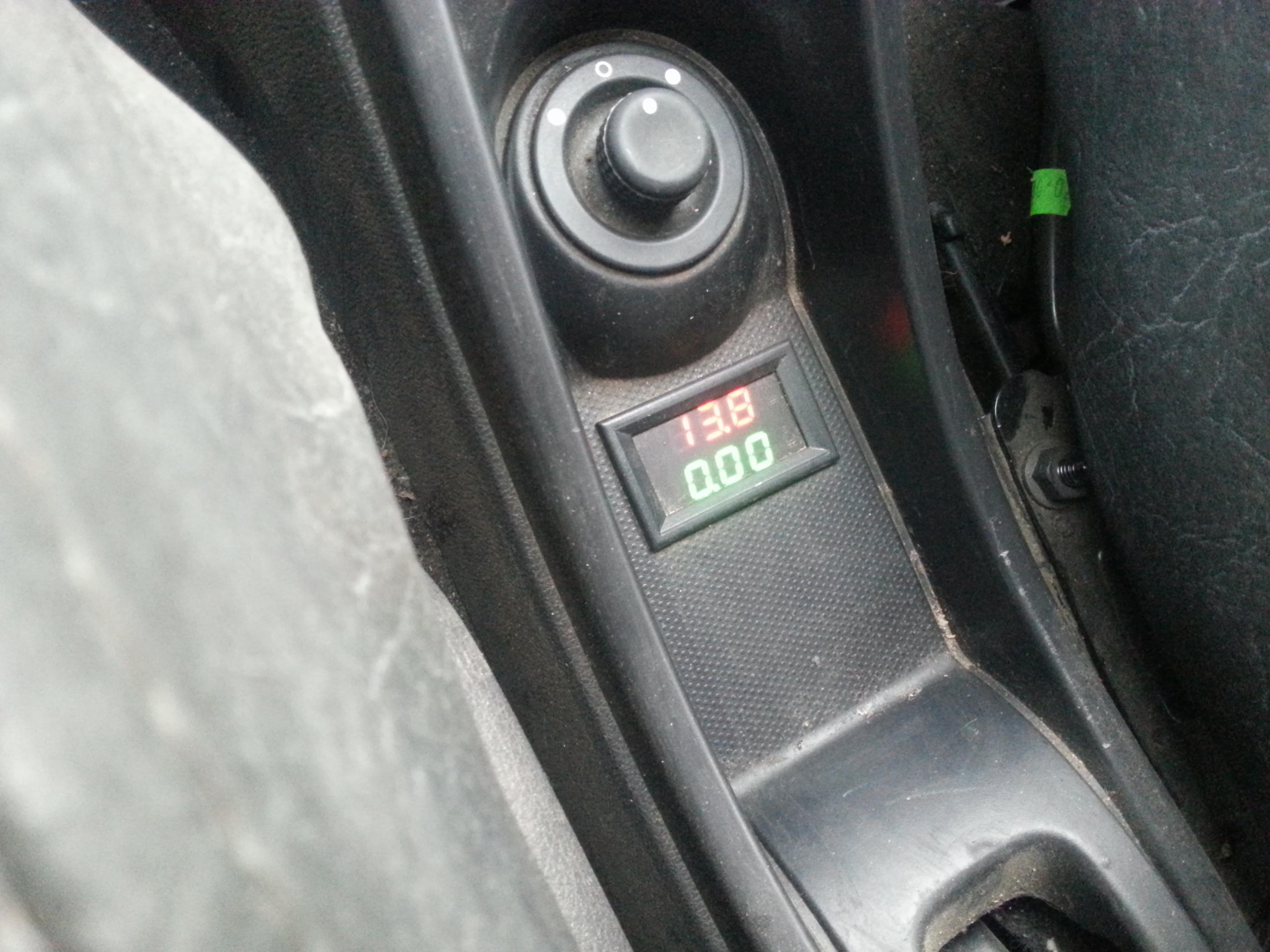

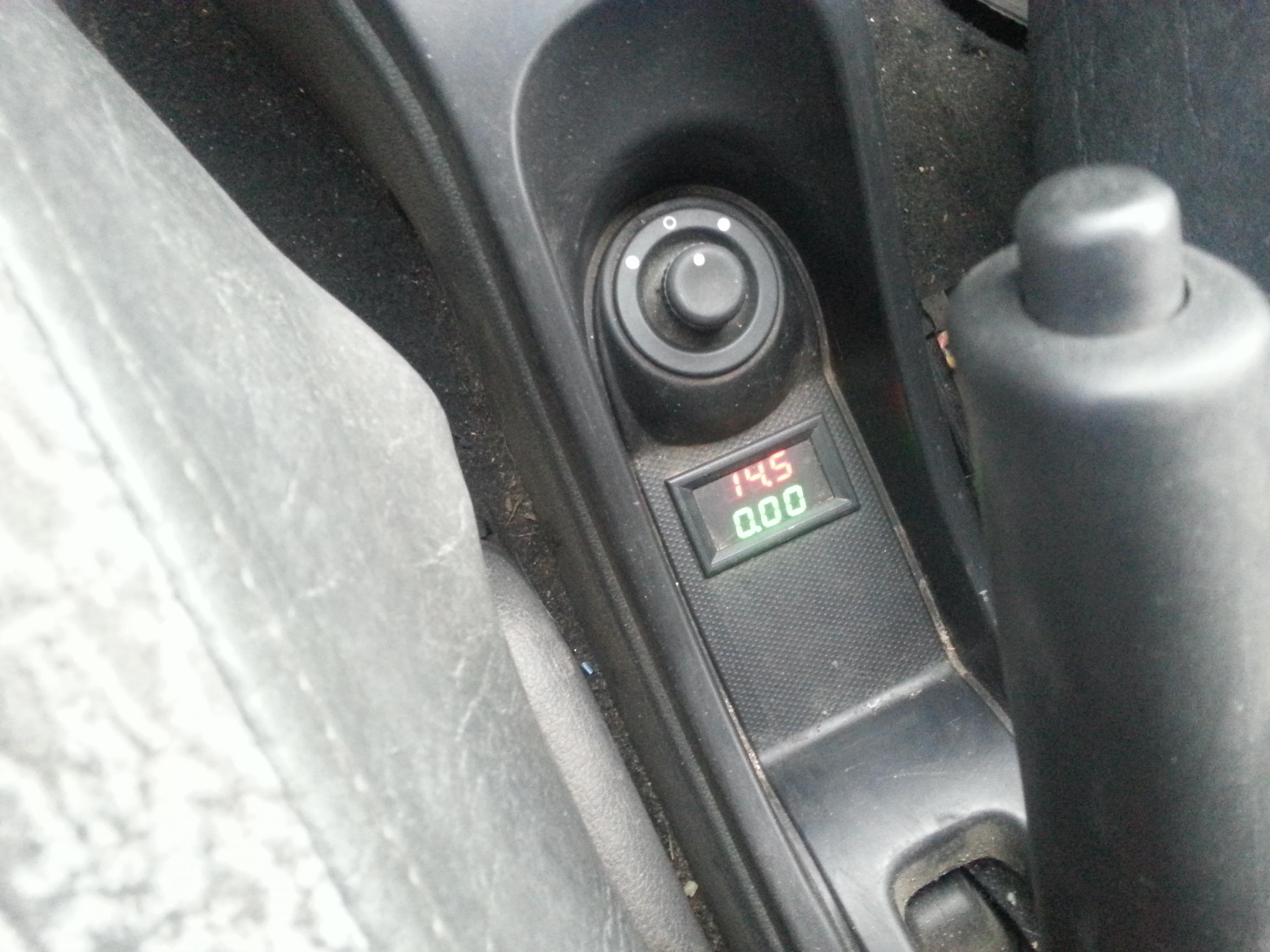

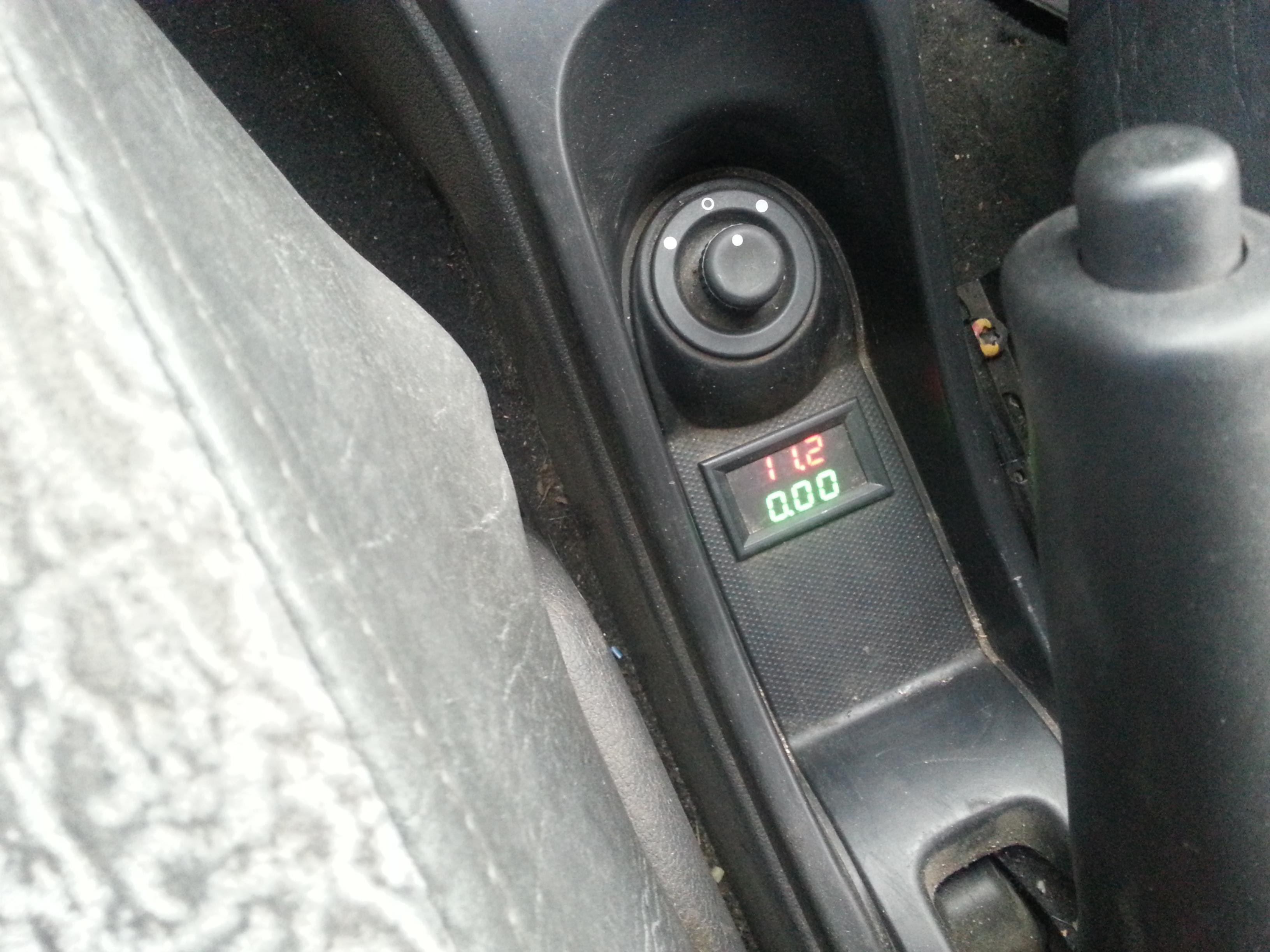

Сегодня +1. Сигналка показала 12,46. При включении зажигания 11,2 это с включившимися свечами, после выключения свечей напряжение поднялось до 12, после пуска машины 14,5В, при включении ТЭНов, скорость вентилятора на 3 напряжение 13,9 В в независимости от оборотов, от 1000 до 2000 об/мин. Стекло начало оттаивать за 1,5 минуты. Включена рециркуляция воздуха.
Как-то так, мне нравится.
