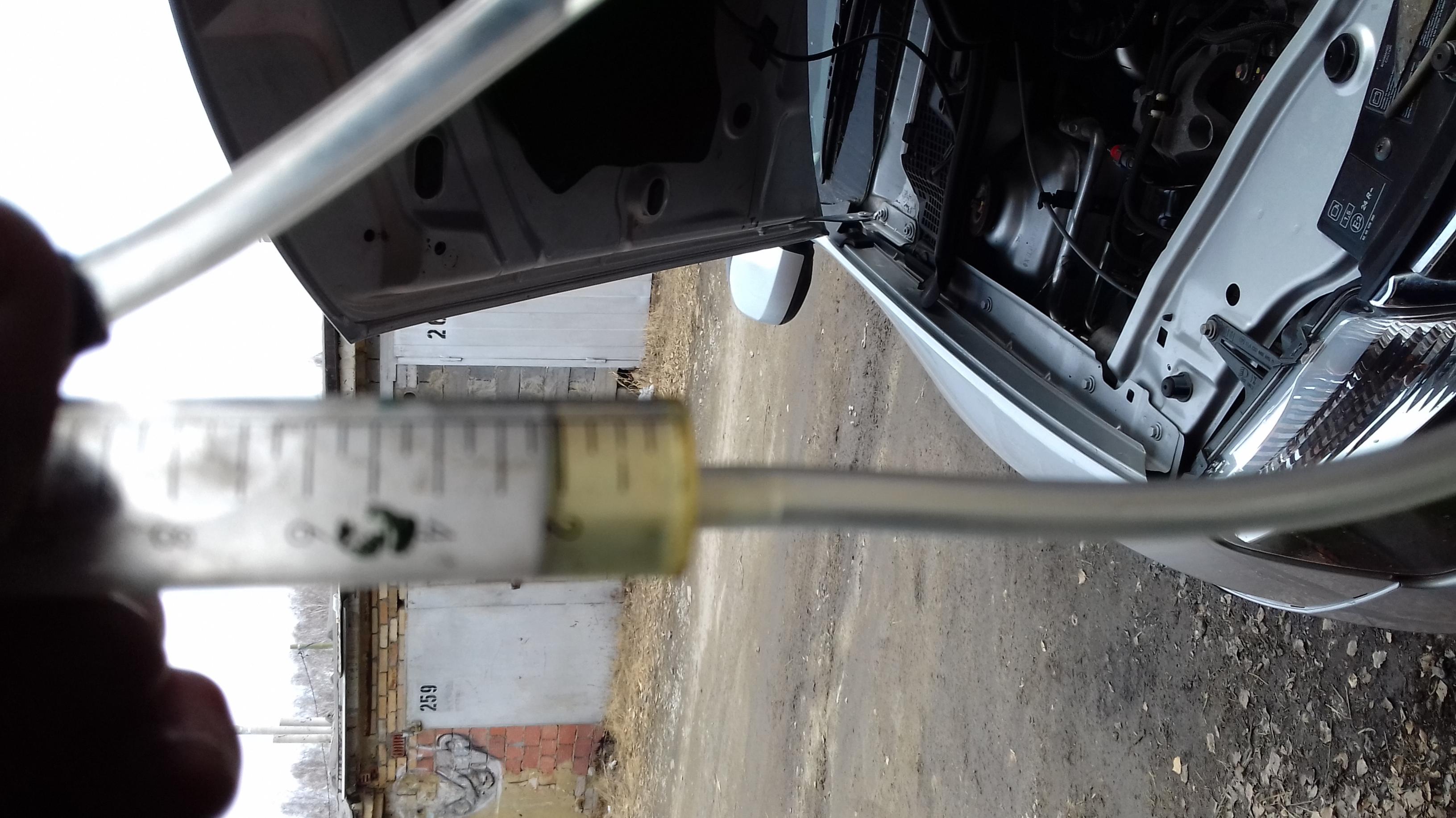

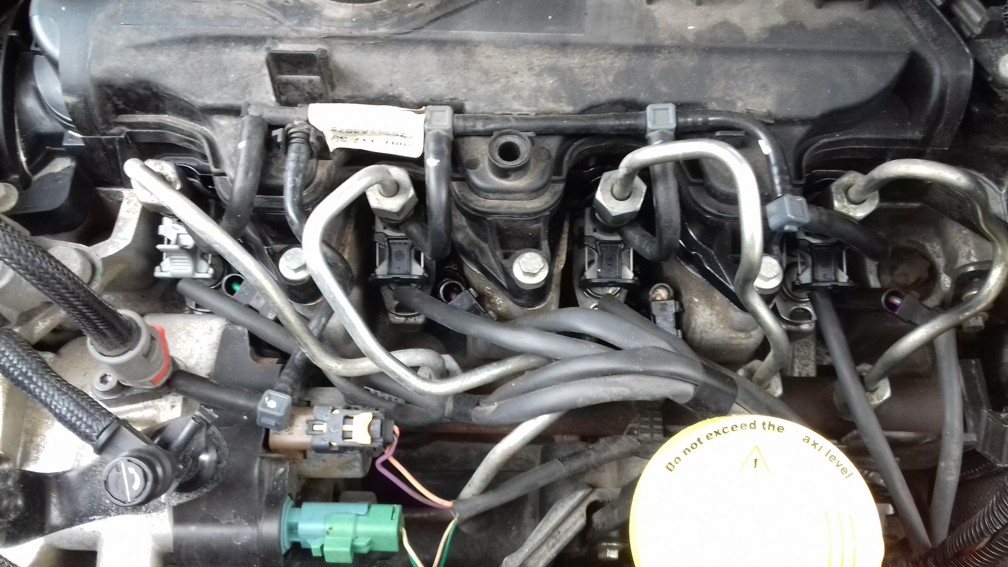

Всем привет) Сегодня поснимал, на слив посмотрел. Какой Ваше мнение? К форсункам подходит провод, это и есть электро клапан? У меня 3 черных один белый, похоже уже меняли. https://youtu.be/fG0JWOumokg это как с утра завелась. https://youtu.be/S0AN_5UAmEw Еще когда проверял слив она у меня 3 раза глохла, и не заводилась пока не подкачаешь. блин как вставить фото что то не пойму.

Нашел как. это набралось примерно за минуту, а в одной было 3 млл

Сообщение от CaHeK-174
не льют форсунки.
Значит можно еще свечи посмотреть.
Предварительно на холодном можно еще грушей перед пуском поработать, бывает что обратный клапан не держит.

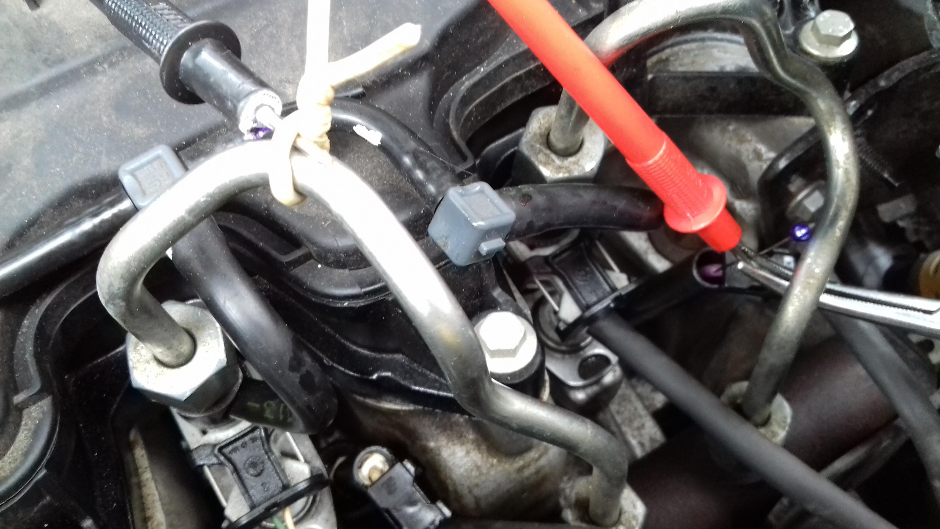

Сходил проверил свечи) Перед тем как завести машина простояла часа 2, поработал грушей и завел, вроде немного получше. Проверял свечи тестером, с начало на пищалке потом омы. Омы показали 1,8-1,6-1,6-1,5.
Решил проверить подается напряжение на свечи. Тестер подсоединил, один провод к проводу на свечу, второй на массу, включаю зажигание загорается лампочка свечей на тестере поднимается до 9,5 вольт на пол секунды и падает до 1 вольта.
Не знаю может это компьютер так командует в зависимости от температуры.

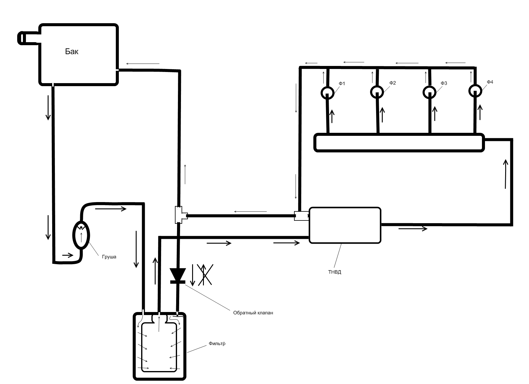

Надо попробовать каждый раз перед запуском грушей покачать, надо чтобы груша стала жесткой ! У меня была похожая проблема с долгим запуском, причиной оказался оригинальный и Delfi топливные фильтры . Чтобы не менять каждый раз фильтр из-за этой проблемы, поставил обратный клапан между обраткой и топливным фильтром (из обратки в топливный фильтр топливо проходит, а из фильтра в сторону бака по той же обратке - нет !)
Возможно в баке образуется вакуум из за забитого патрубка вентиляции и топливо тянет обратно - предположение !
Возможно у вас какая то другая причина ...
Еще вспомнил, когда грушей качаю в трубке видно как воздух гоняет туда сюда, а потом начинает в баке булькать.
---------- Добавлено в 20:24 ---------- Предыдущее написано было в 20:21 ----------
А обратный клапан где стоит примерно? что то я в инете ищу и не фига найти не могу.
Обратный клапан есть в самой груше (этот клапан позволяет накачать топливо в фильтр) , а тот про который я писал выше - его штатно нет,я сам его поставил не далеко от топливного фильтра в магистраль обратки (он не даёт уходить топливу из фильтра в бак через магистраль обратки) .

Сообщение от Борян
Но ведь если солярка уходит в бак значит что то не в порядке! надо найти причину. Ведь куча машин ездит без дополнительных клапанов. Если конечно в этом причина, солярка уходит в бак! значит где то поступает воздух? или действительно бак высасывает солярку обратно.
Я же писал :
Сообщение от Борян
.... У меня была похожая проблема с долгим запуском, причиной оказался оригинальный и Delfi топливные фильтры . Чтобы не менять каждый раз фильтр из-за этой проблемы, поставил обратный клапан между обраткой и топливным фильтром (из обратки в топливный фильтр топливо проходит, а из фильтра в сторону бака по той же обратке - нет !)
Ещё в самом фильтре есть клапан на обратке , но он закрывается от повышения температуры .
