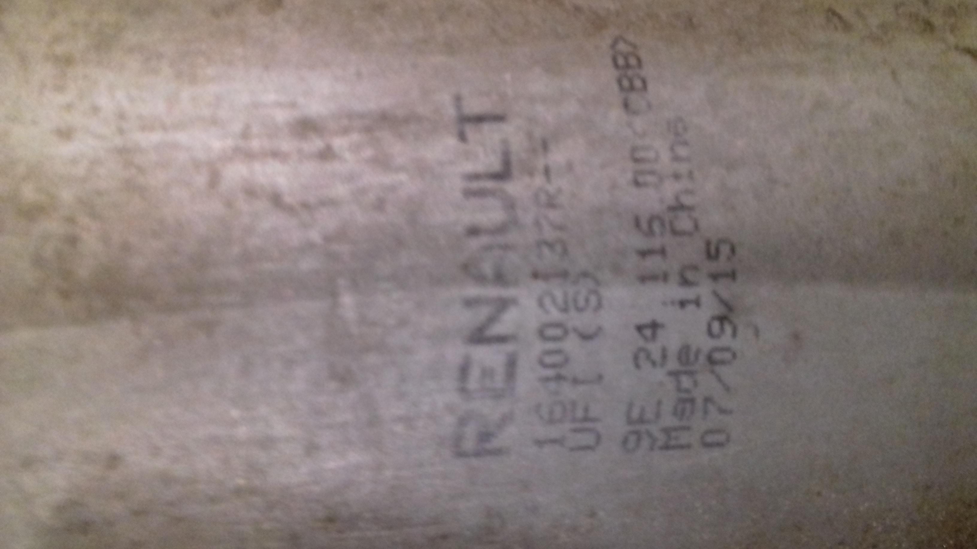

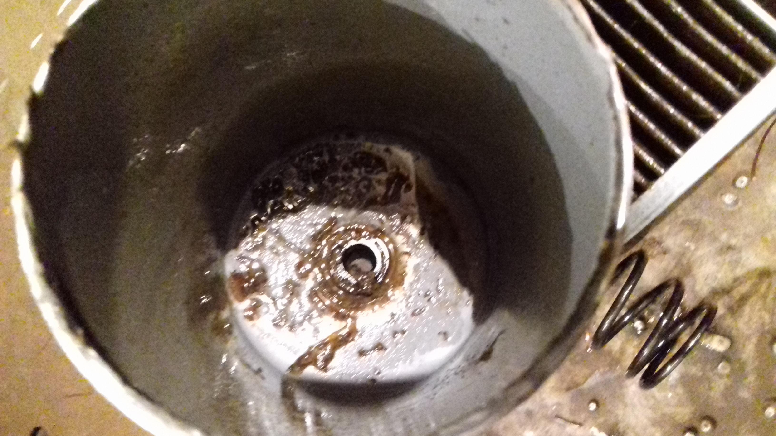

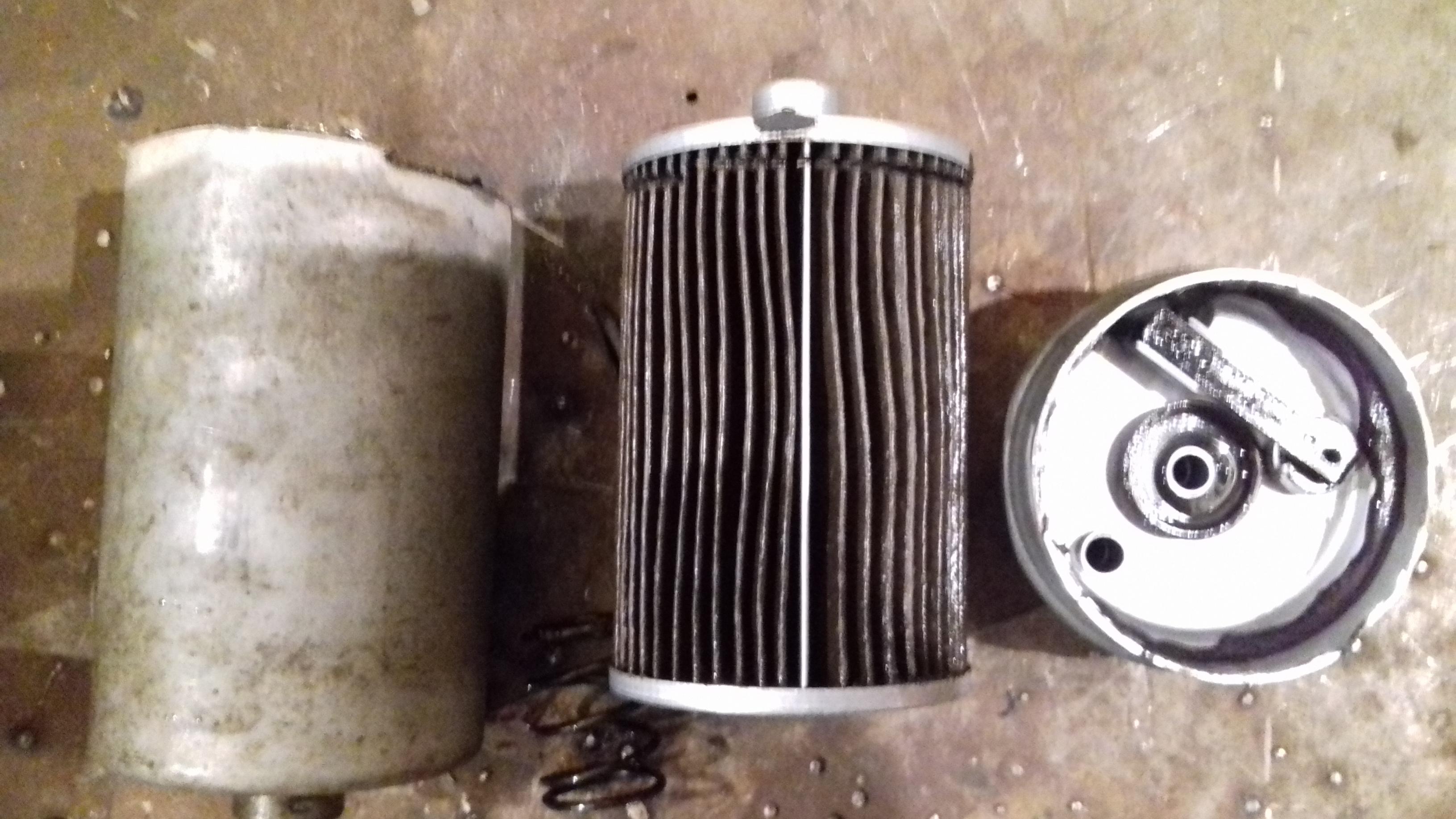

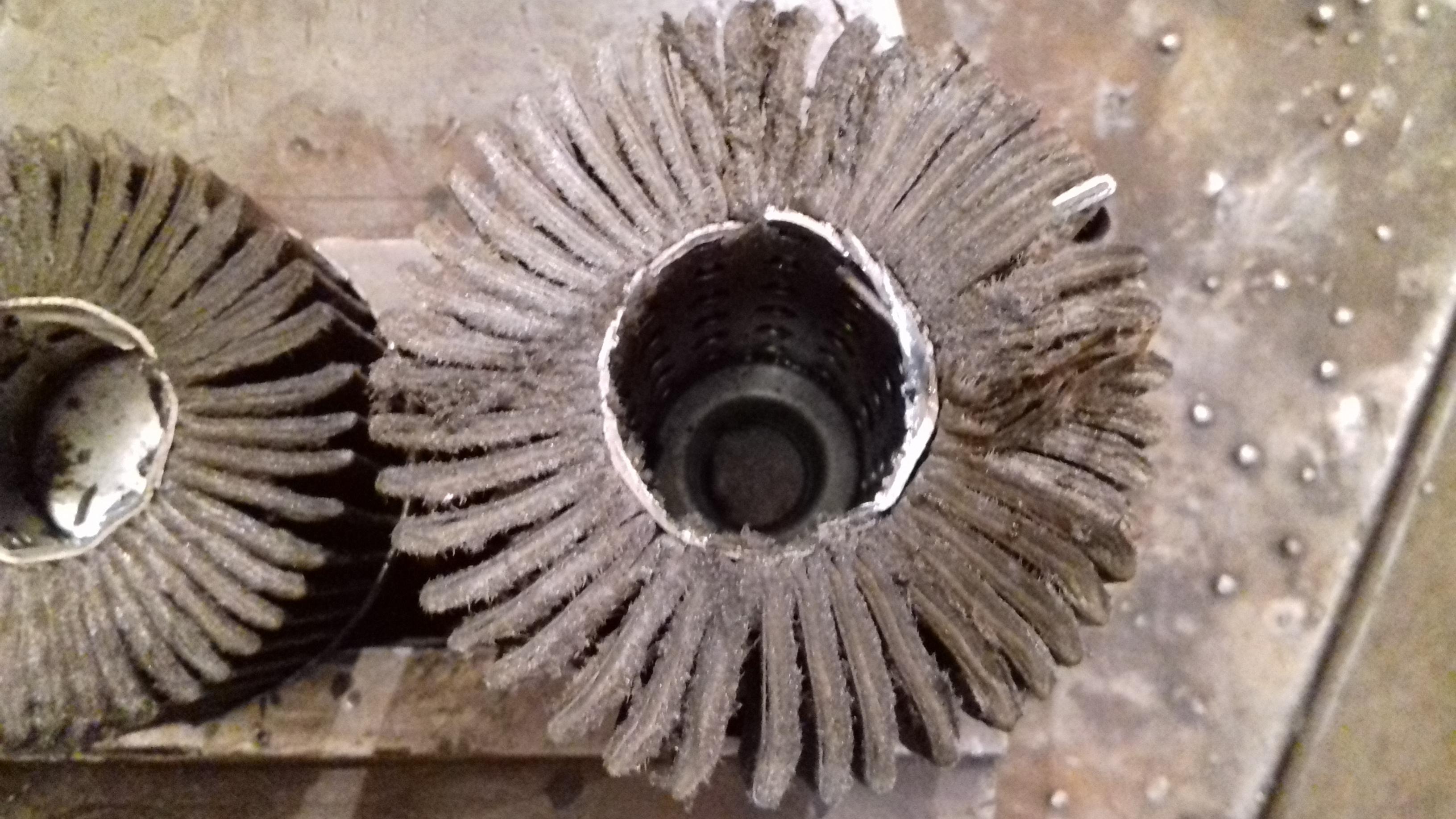

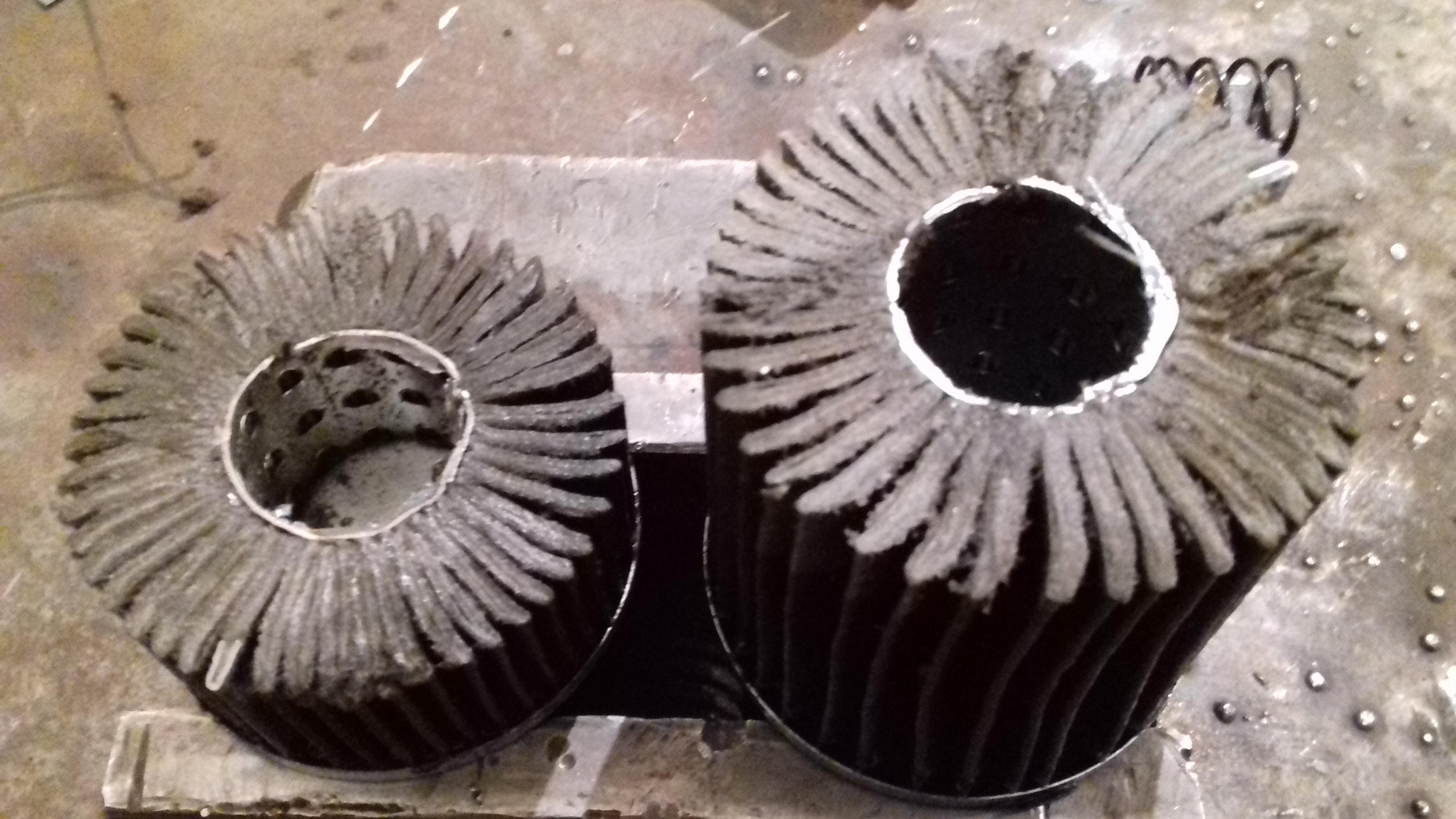

Походу его с рождения не меняли((( у него 95 пробег +- .

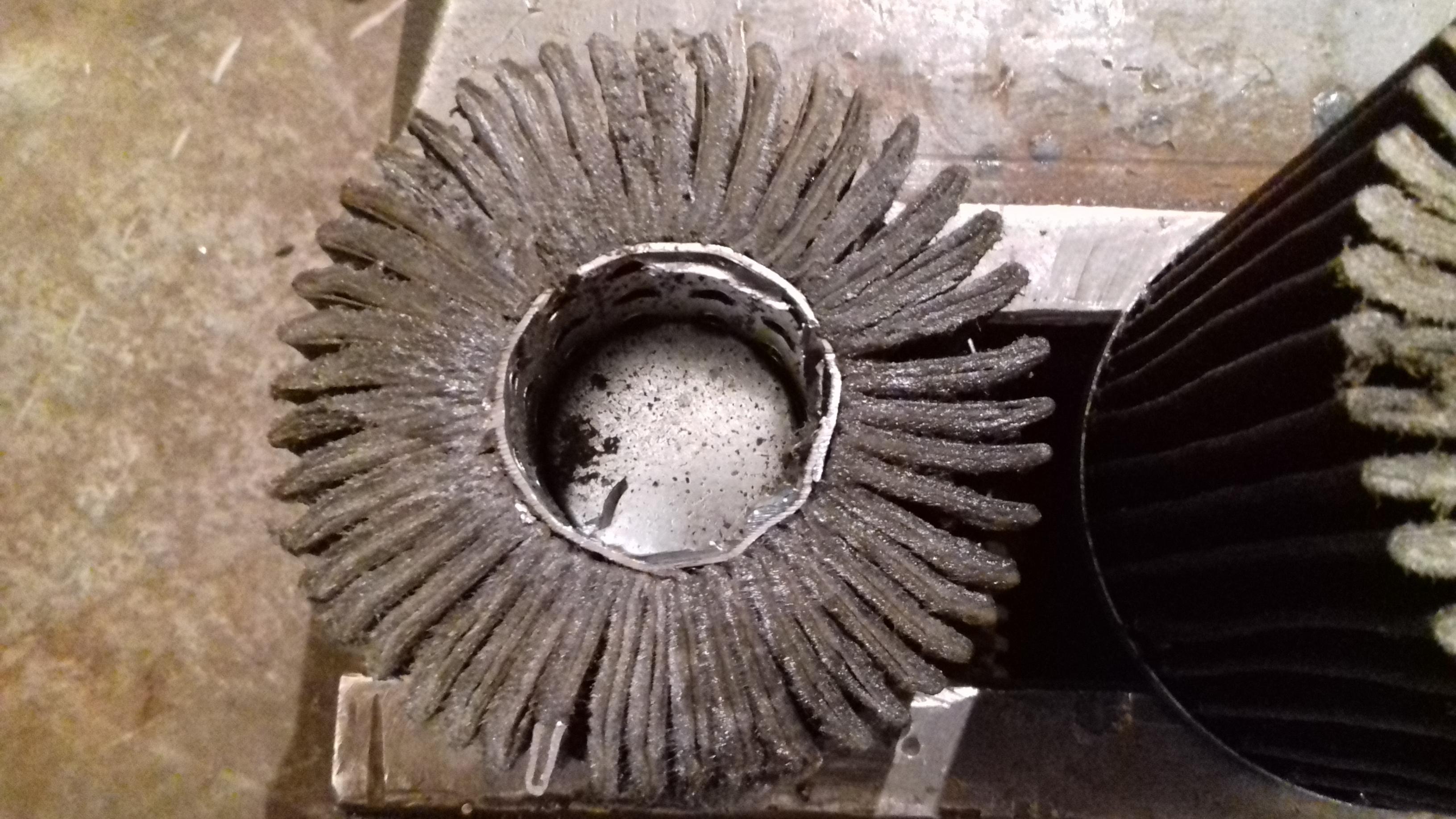

еще
Жесть, вот так и убивают топливную...
Большое спасибо за подробности с фото.

Жесть! Двиглу уважуха! Хозяина на велосипед посадить.....

Да уж 95 тыс многовато, но тем не менее топливную "срхранил" ,уже денег то столько сэкономлено что можно уж не жмотится и поставить 100% нормальный фильтр Делфи или так называемый "оригинал" что в общем то одно и тоже! и менять раз в 30-40тыщ!
