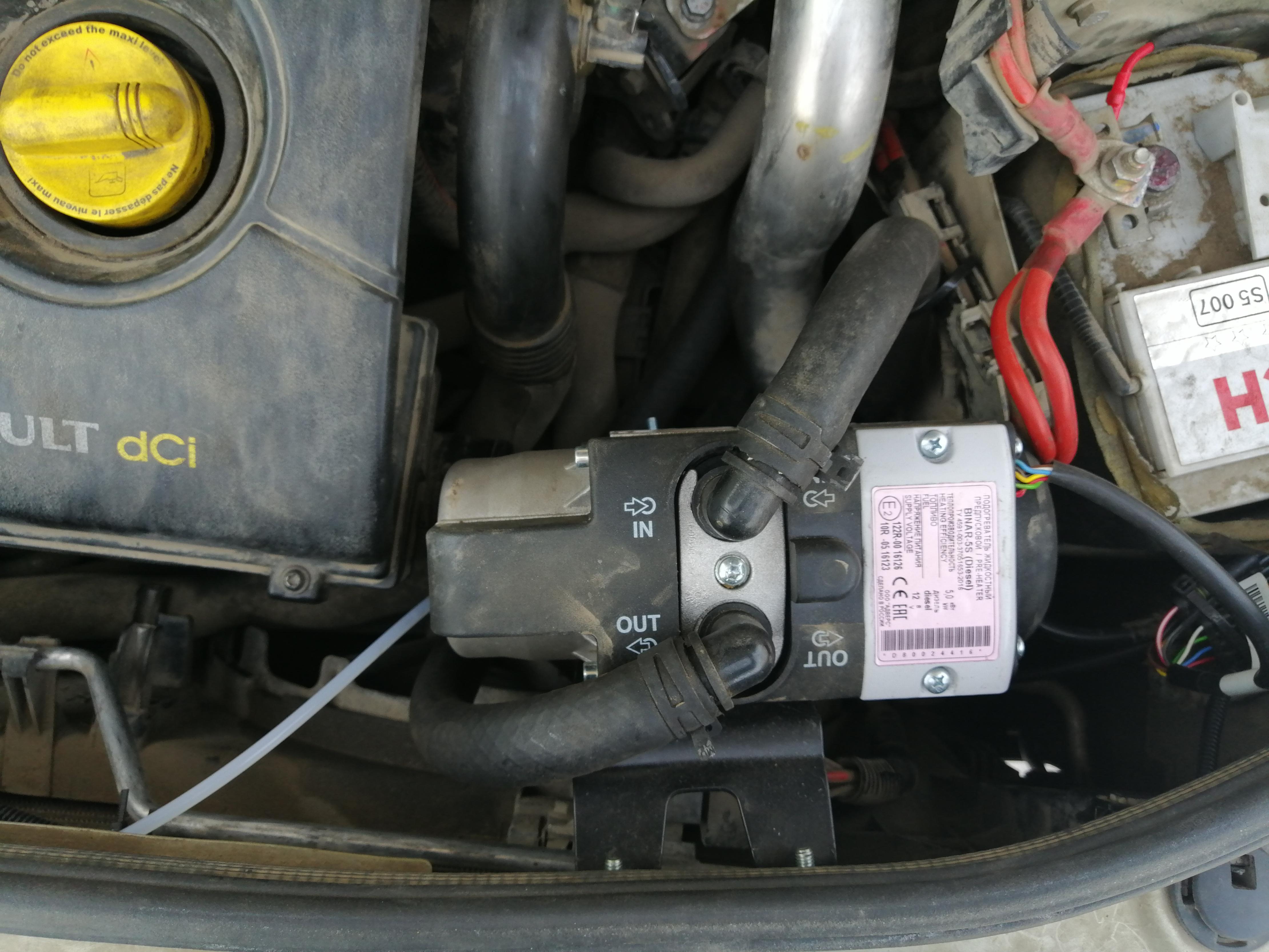

Сообщение от Альфред555 Посмотреть сообщение
Aargh68, Фото места установки Бинара 5s, в студию! Тоже буду устанавливать, только сам.

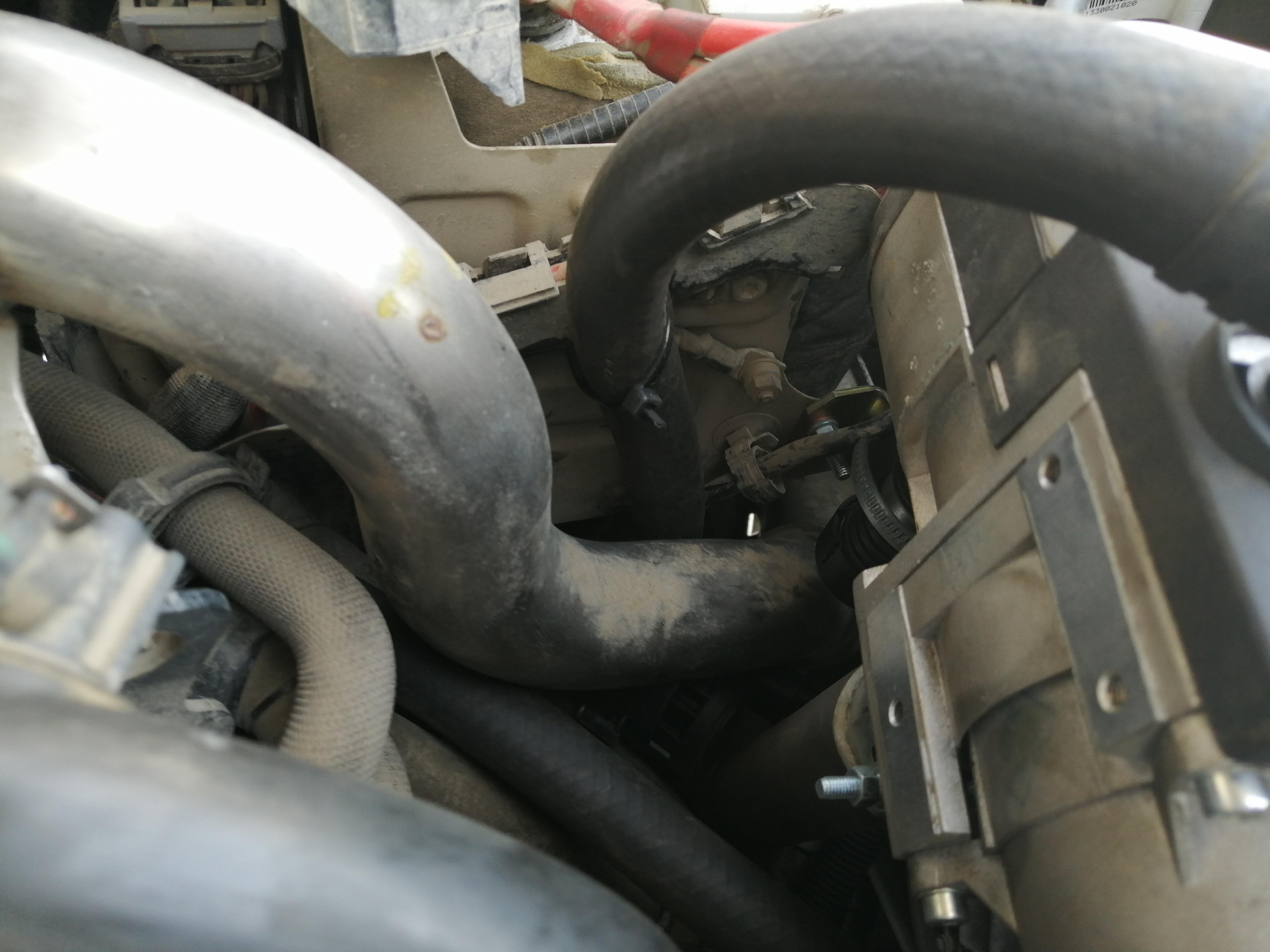

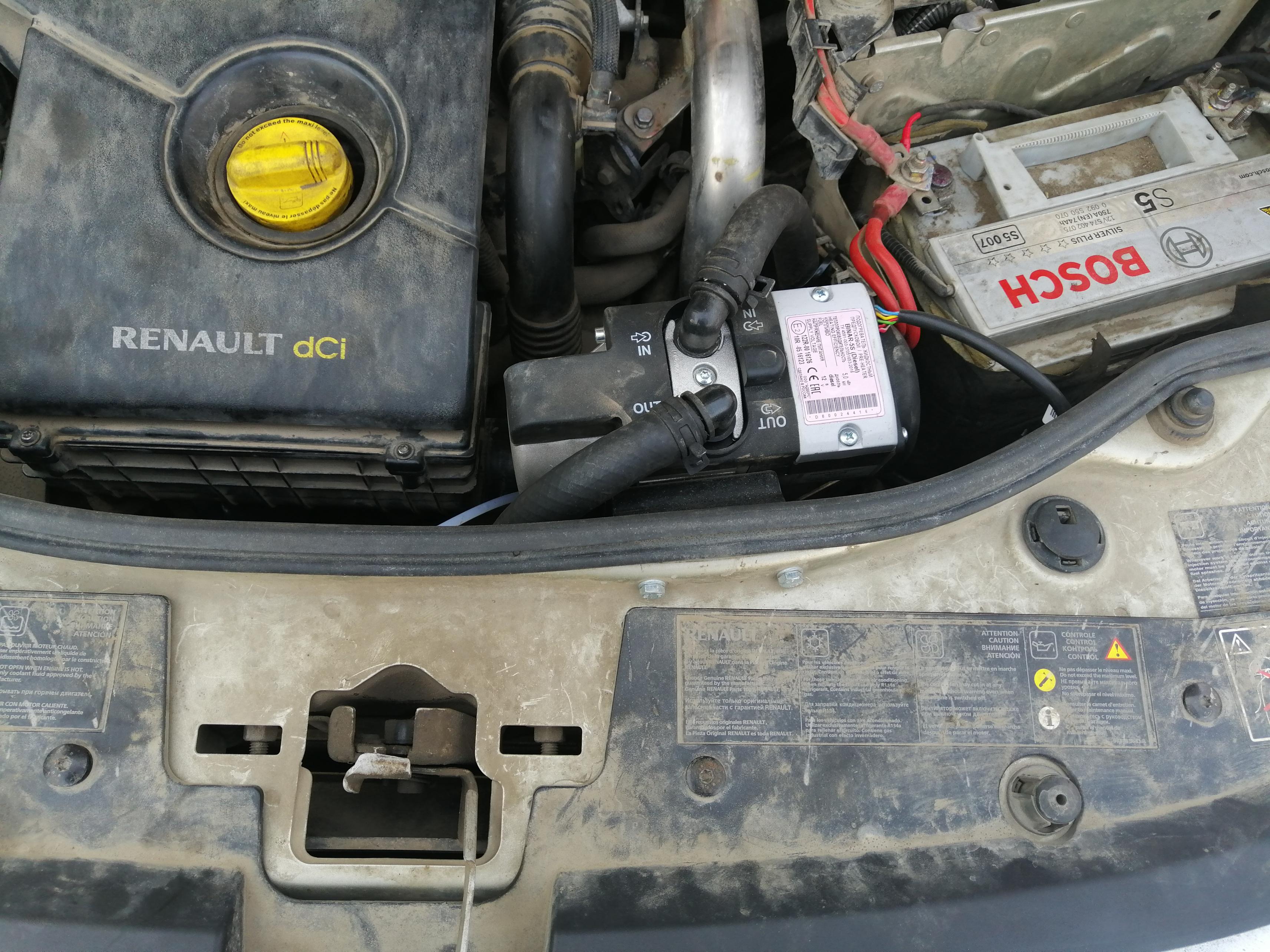

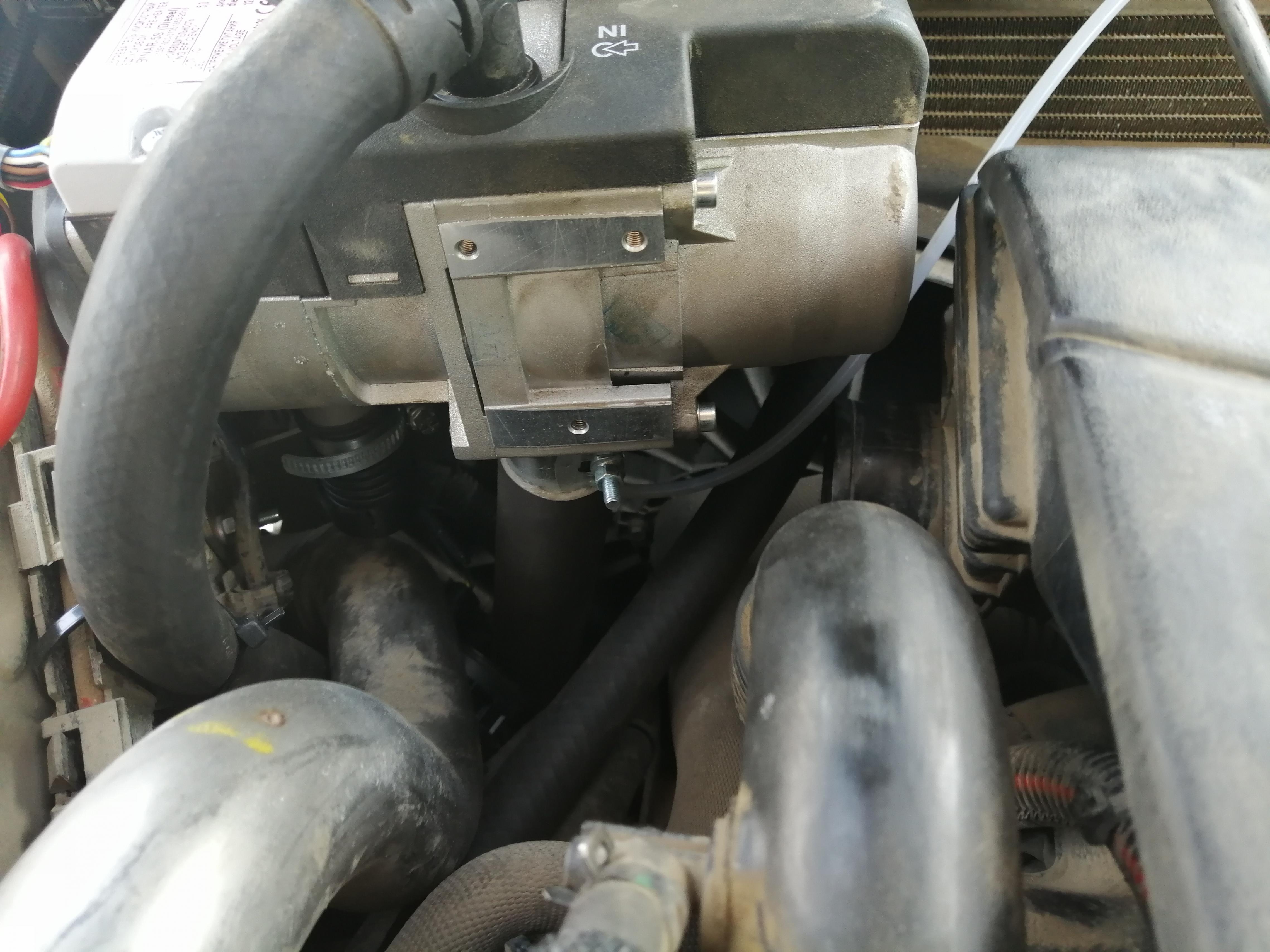

Общий вид
И слегка поближе
Чем хорошо место, тем, что магистрали получились минимальными по длине. Плюс, аппарат доступен для обслуживания/ремонта. Если что, тосольные трубки отсоединяешь, бинар вынимаешь, соединяешь трубки напрямую прямым соединителем (в комплекте), и машина на ходу.

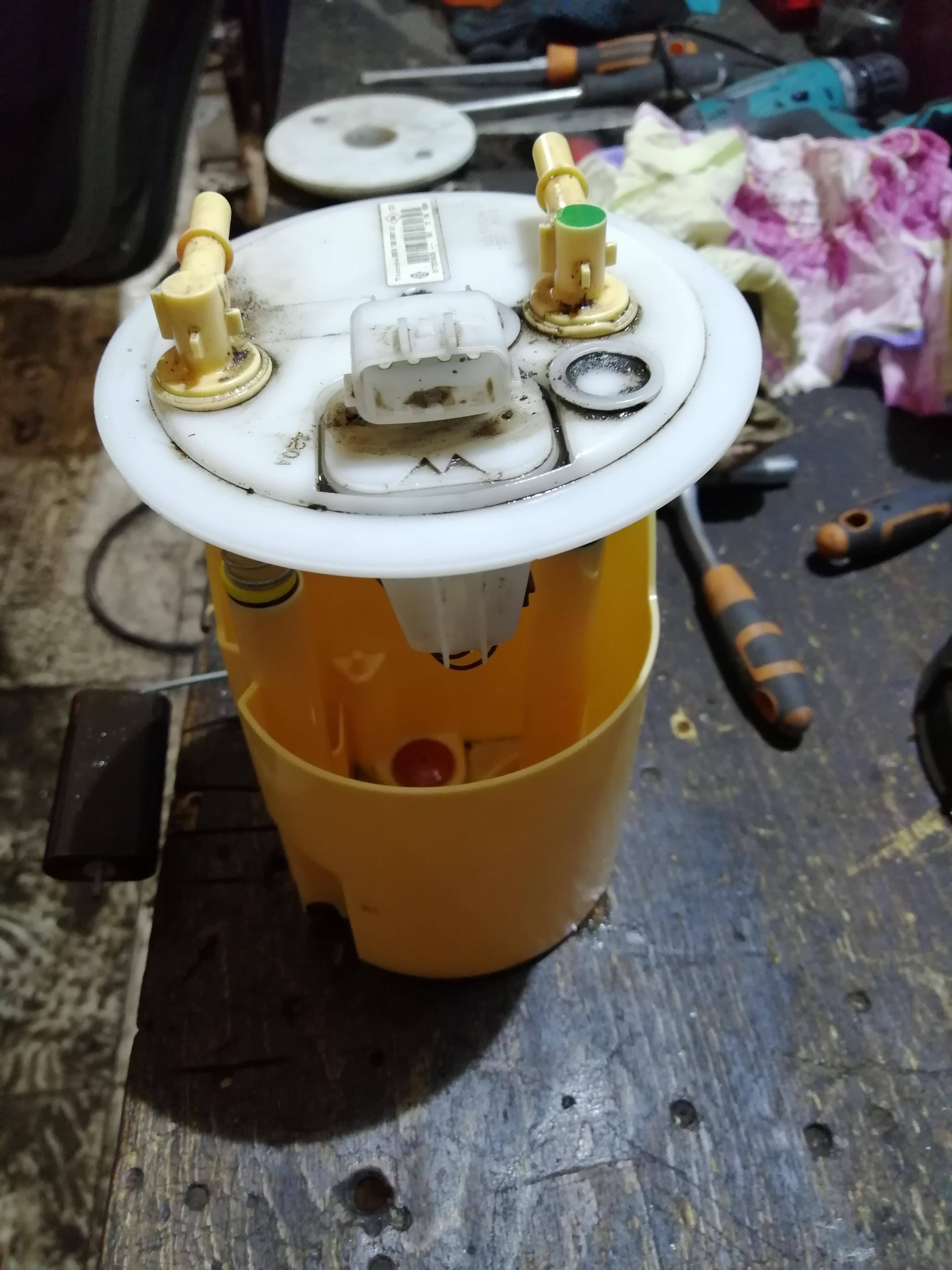

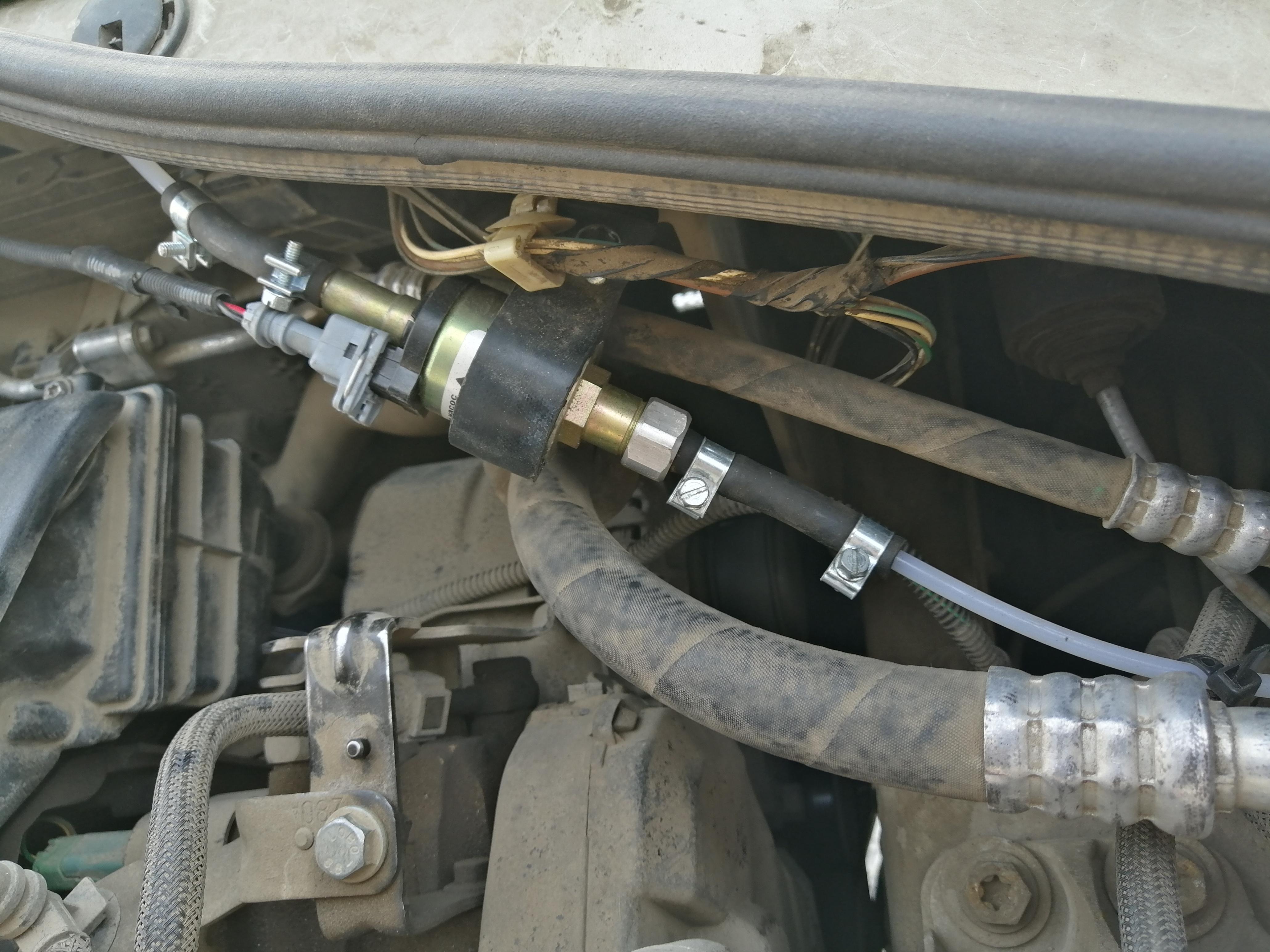

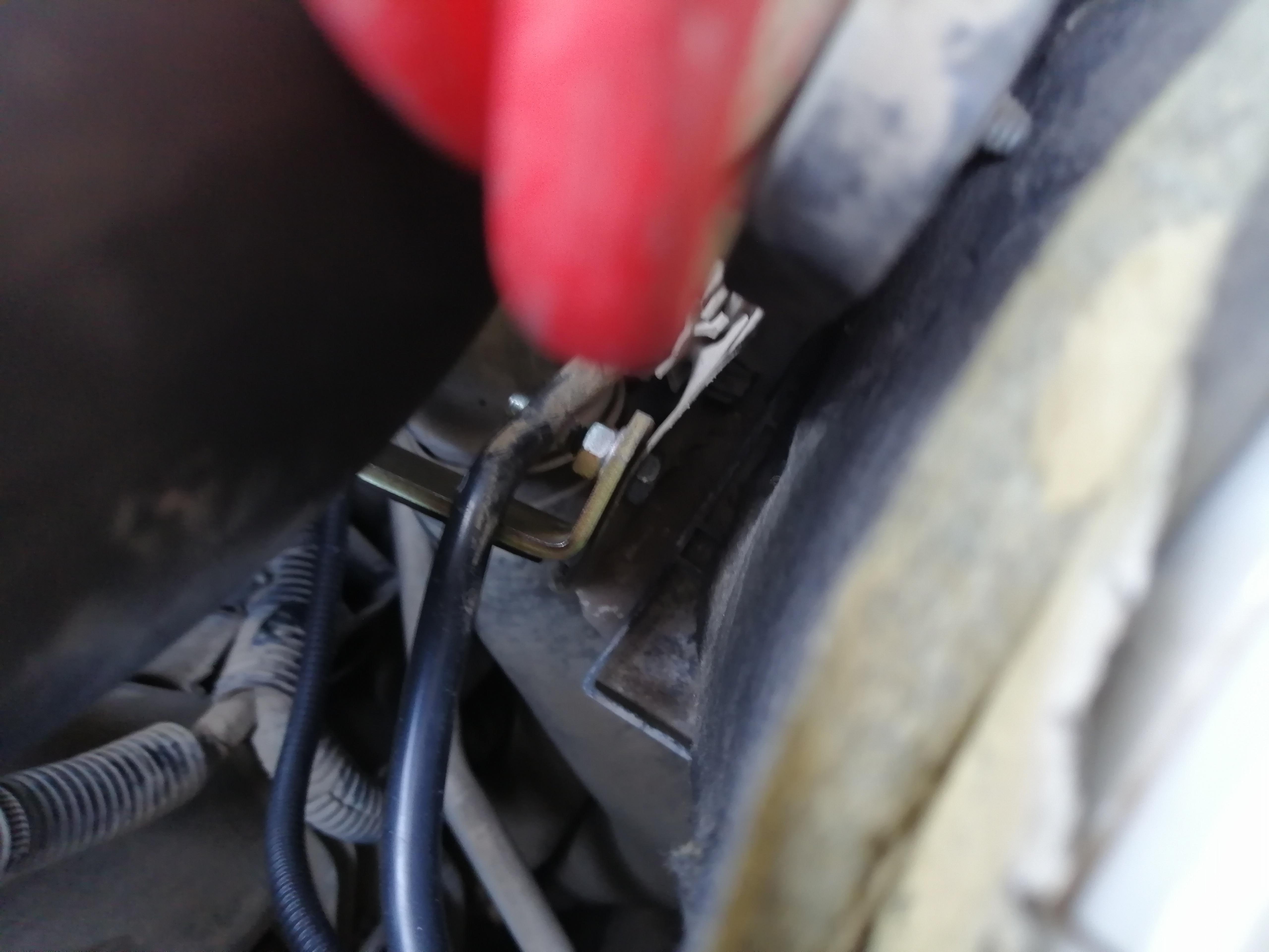

Топливный насос Бинара.
Топл. магистраль тянуть от бака, так что запасись спец ключом для заглушки бака.
Плохо видно, но всё же, третья точка крепления

С обратной стороны

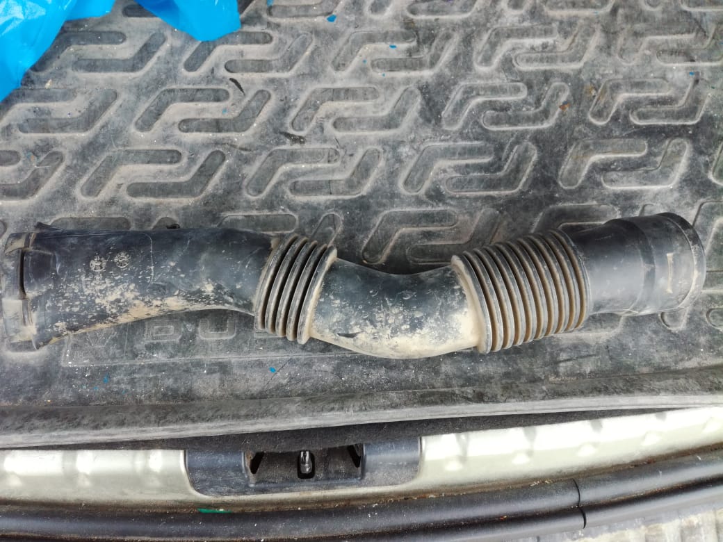

Сим предметом пришлось пожертвовать, никак он там не влезает

Да, 12 года выпуска. Вниз от Бинара уходит выхлопная труба, и никак они не расходятся с этим патрубком. По большому счёту, сильной надобности в нем нет. Зимой, так даже лучше, воздух в двигатель идет более теплый, чем за бортом. Разница, иногда, более 20°, если по городу мотаться. Ну а летом буду смотреть, и думать.

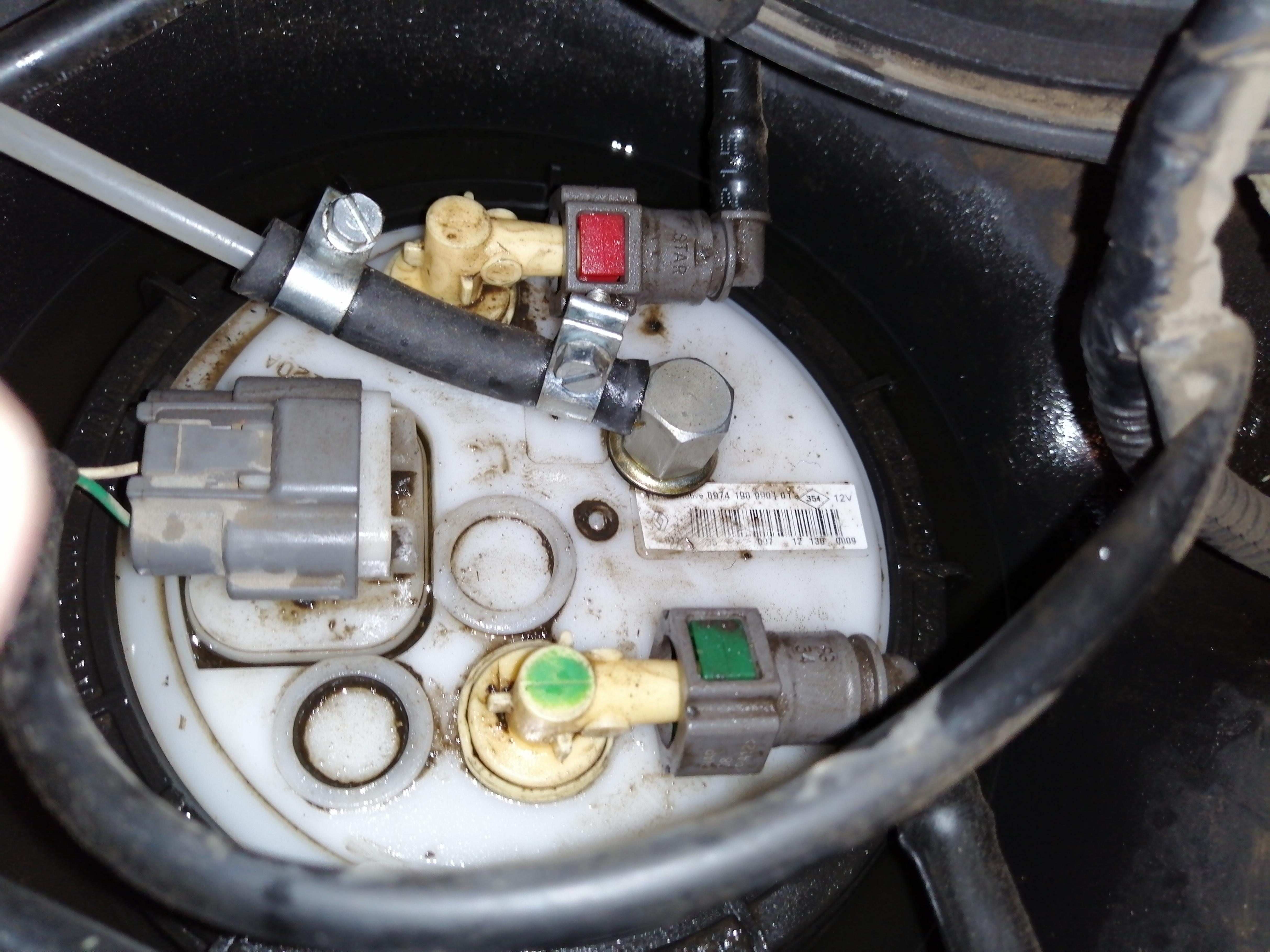

Так выглядит наш поплавок
Ну и все в готовом виде

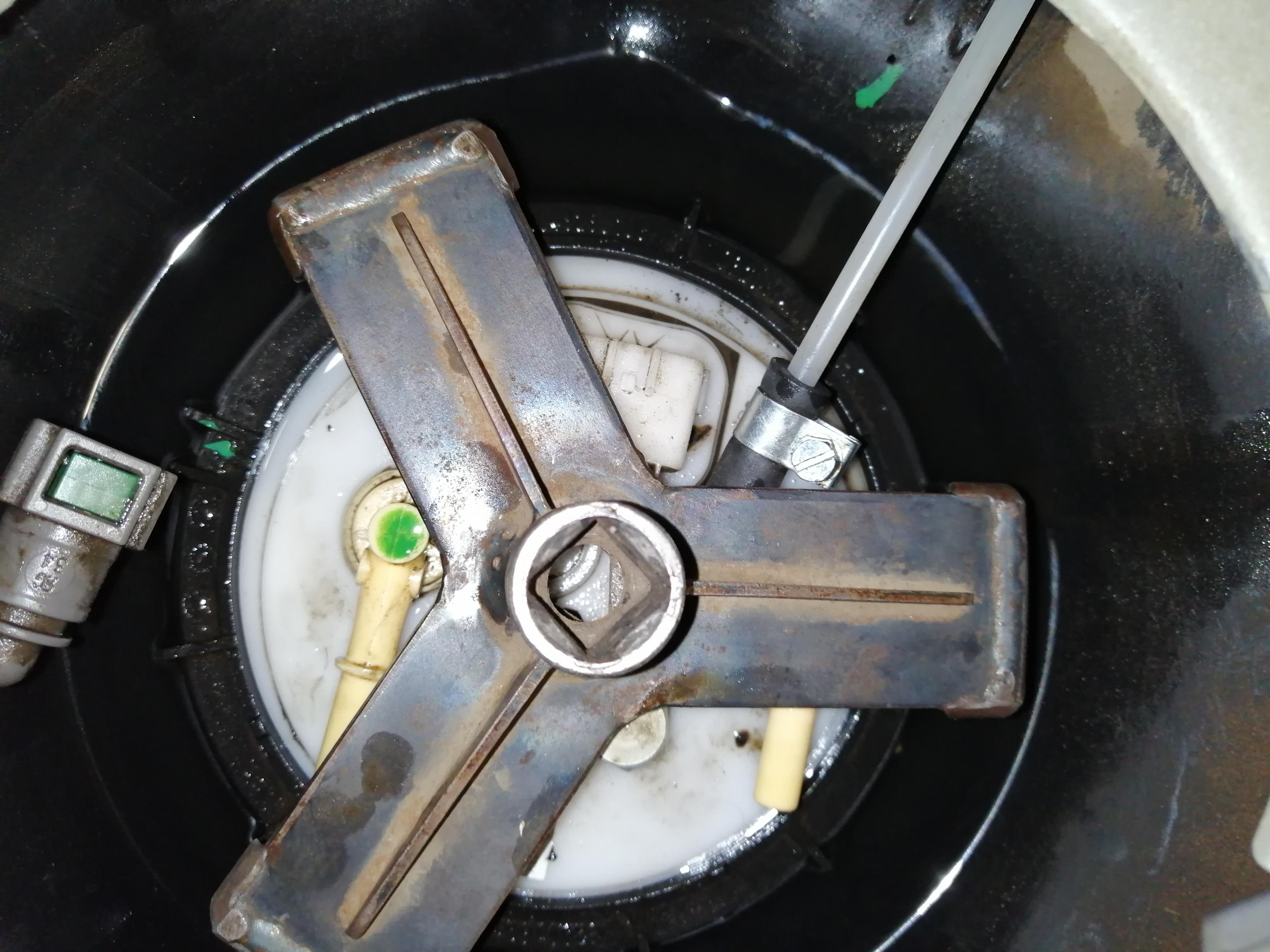

Собственно, ключ для крышки бака
Обратите внимание на зелёные метки на крышке бака, и самом баке, они должны сойтись. Иначе может подтекать.

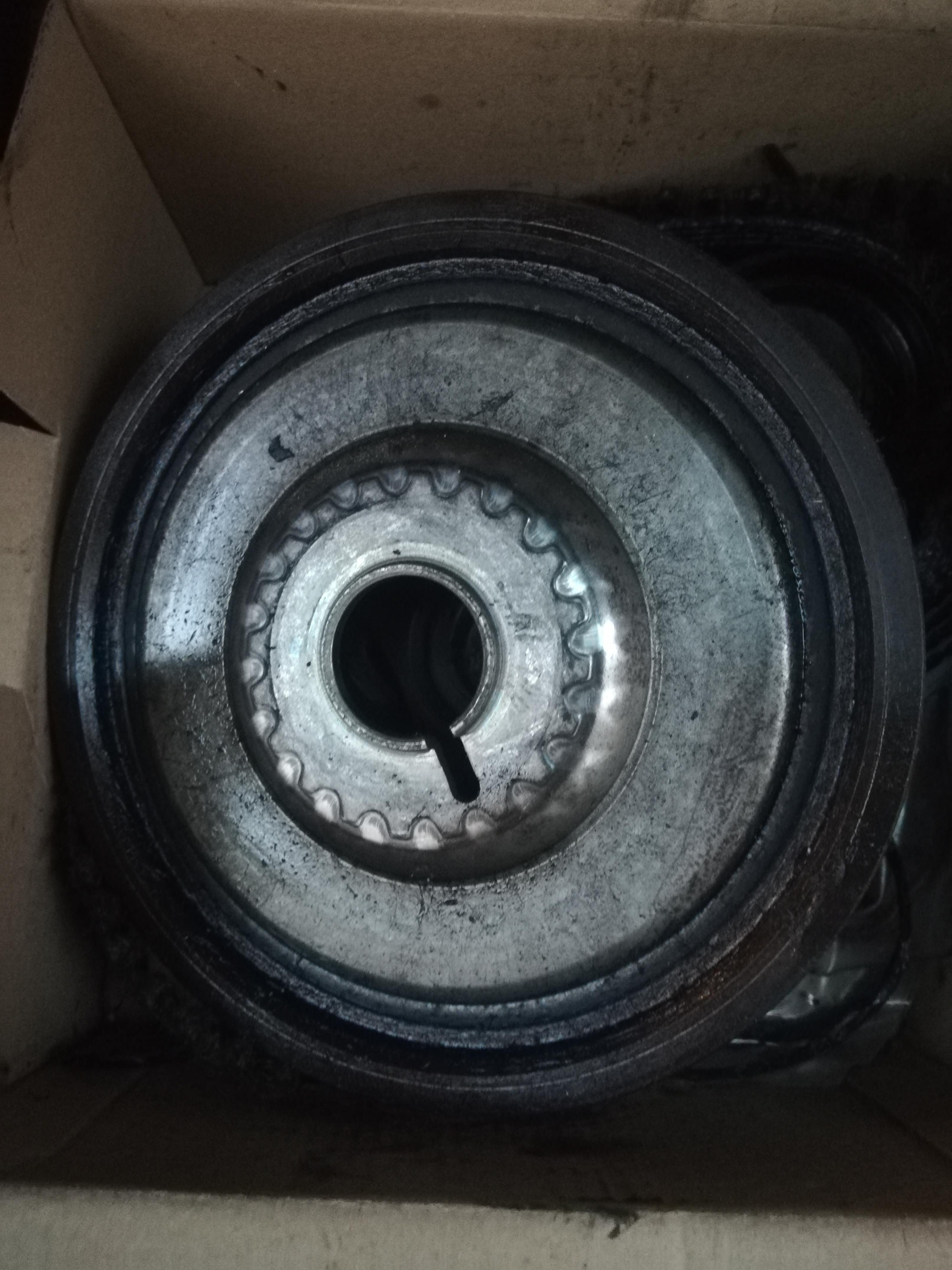

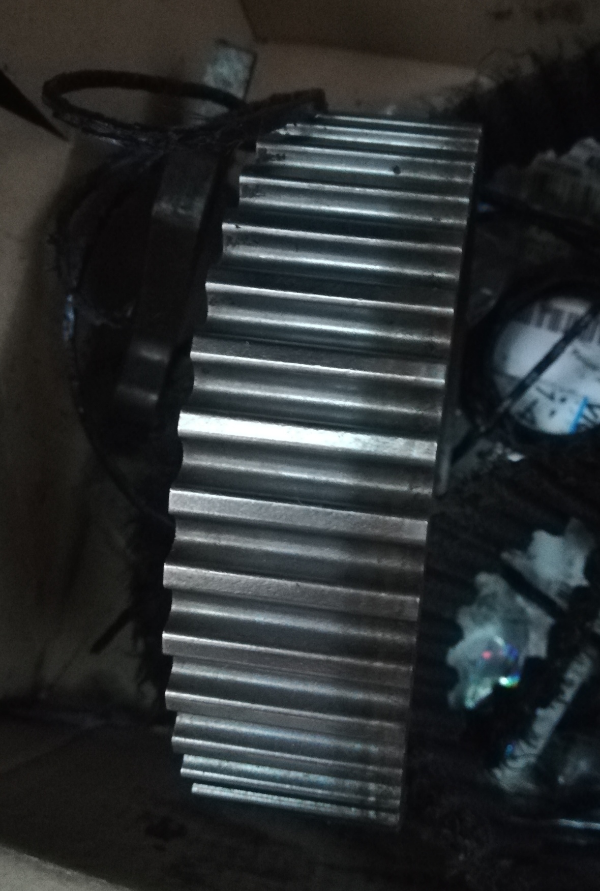

Сообщение от iTonus Посмотреть сообщение

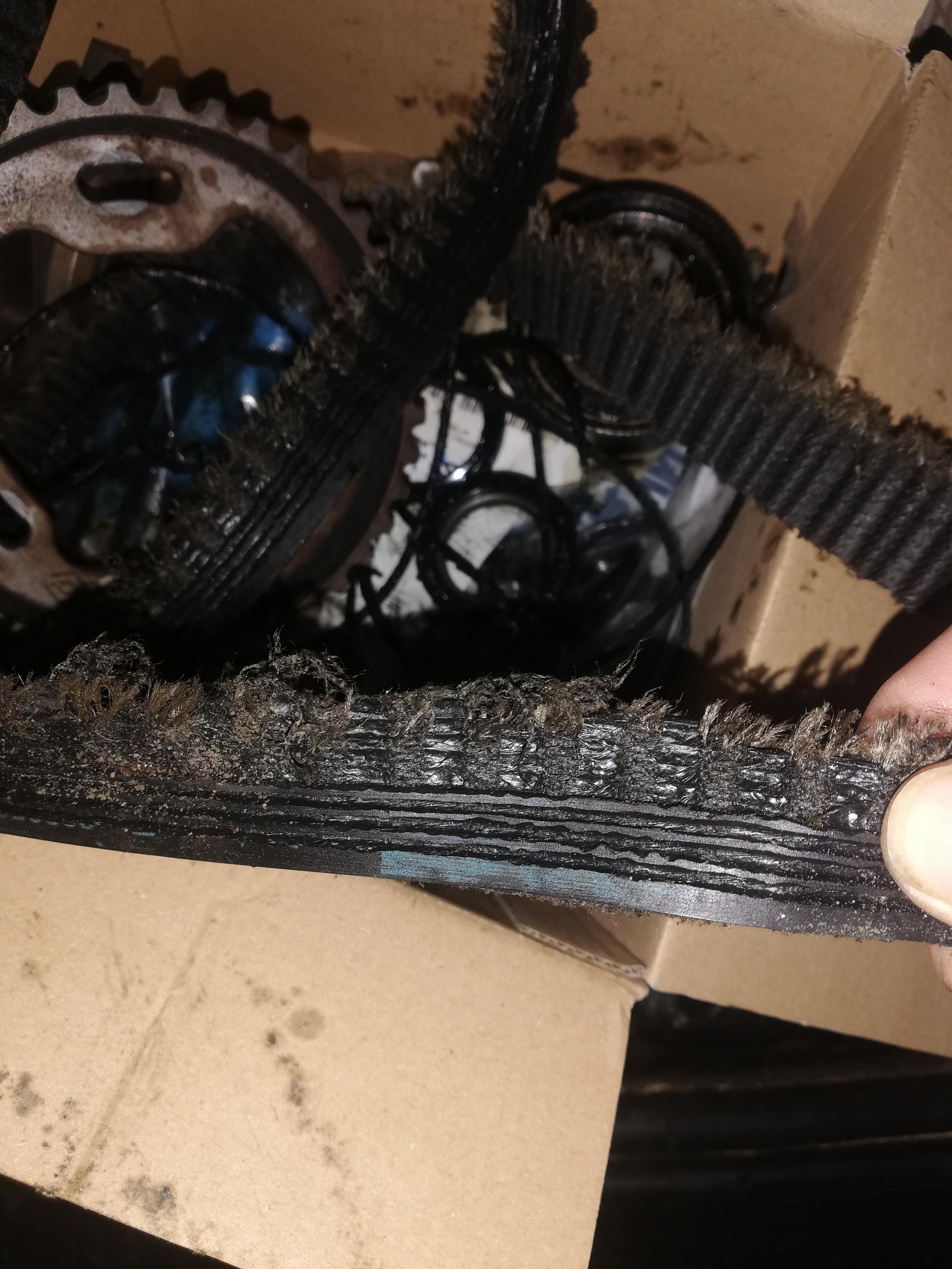

Мастер начал вскрытие. Предварительный диагноз по причине обрыва ремня ГРМ: износ шкива коленвала, который "заусенцами попилил ремень".
Итоги вскрытия двигателя показали: ремень стронулся с места на ролике и начал тереться об шкив, после чего оборвался ((

По идее такое могло произойти из-за износа натяжного или обводного ролика(помпа),неужели посторонних звуков неслышно было? те ремень пытался сползти на внешнюю сторону и начал тереться об шкив,в итоге перегрев, разрушение,расслоение и т д обрыв.

Нет, ничего не слышал. Тарахтел, как обычно. Помпу попросил сейчас поменять, хотя мне сказали, что она проходит еще долго. Мастер сказал, что достаточно кратковременного зацепа за крышку, чтобы ремень начал ползти и разрушаться.
