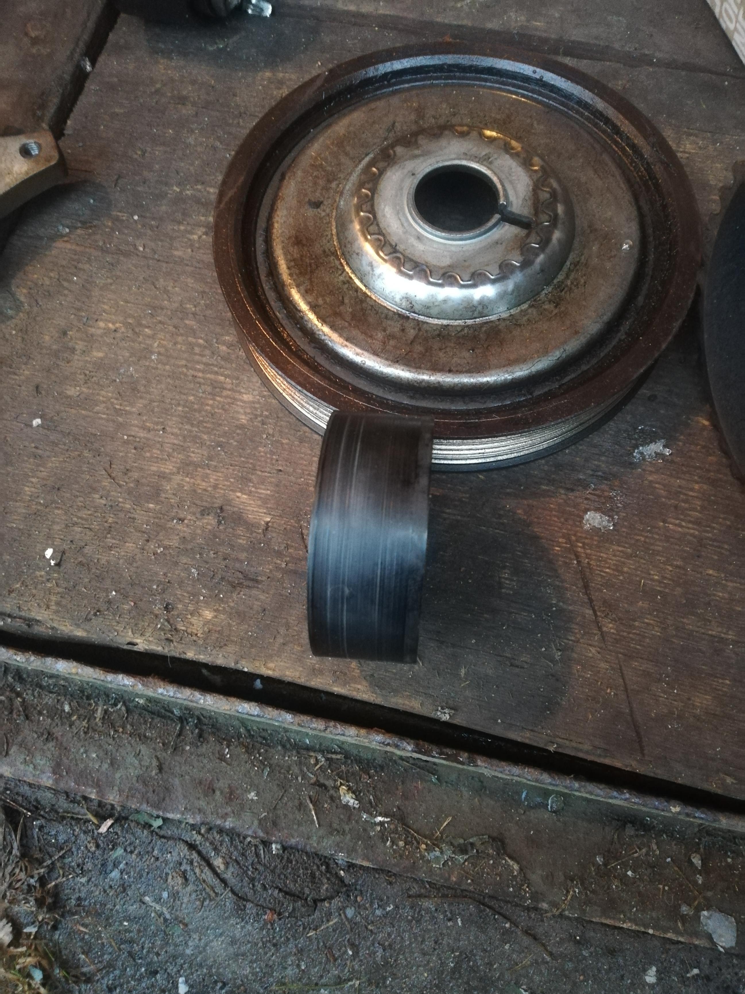

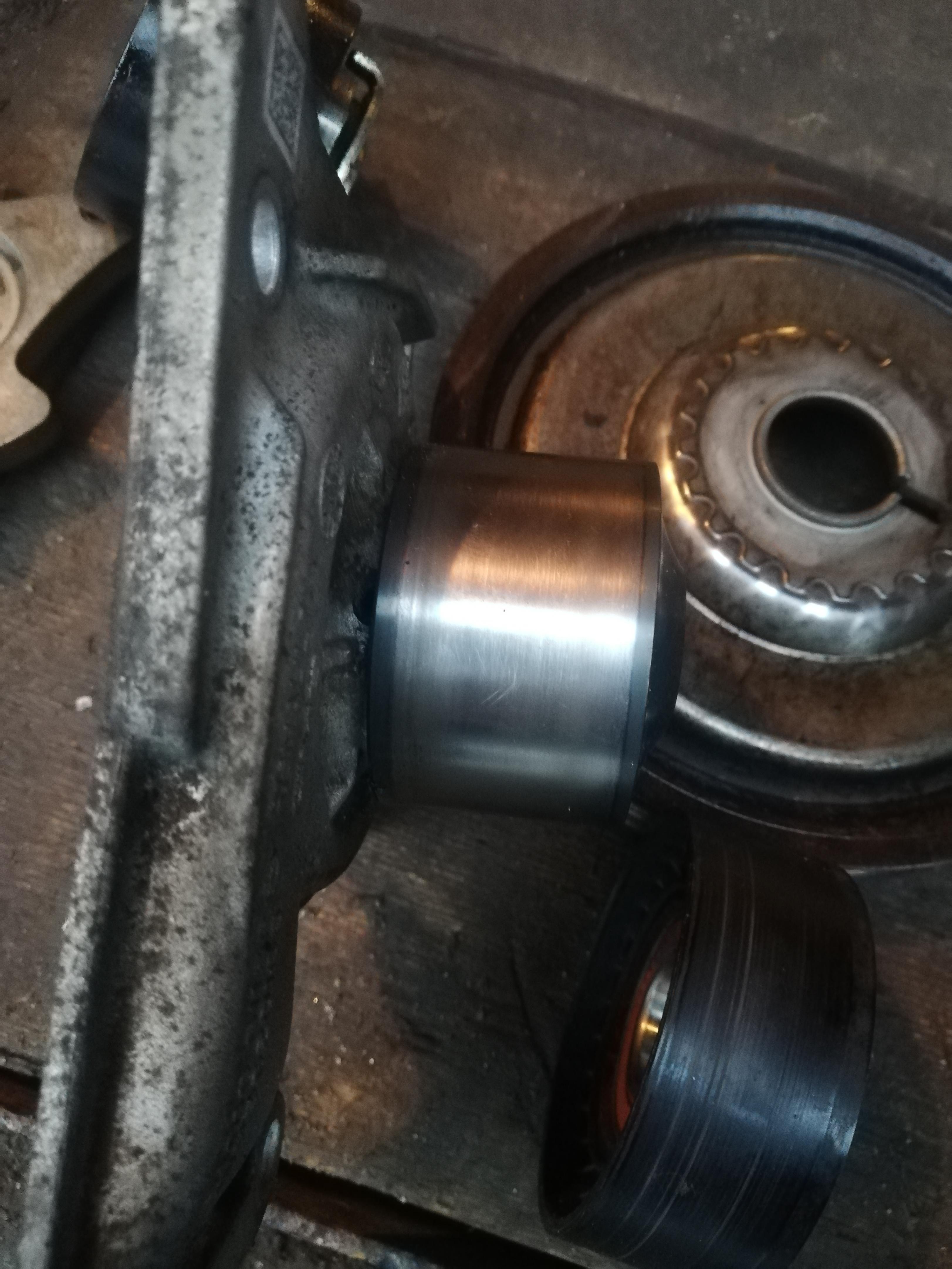

Выкладываю фото роликов. Нигде не подклинивает, нигде не болтается. Износ виден на первом фото.
Походу ролик полное ггггг. Сколько менял роликов на своих машинах такого не видел.

На первом фото и на третьем износ ролика (черного) очень сильный....

Мне кажется. что все таки инородное тело какое то попадало,может и не долго, но успело и ролик и ремень повредить а дальше уже дело времени.

Сообщение от iTonus
И кто из них нарезал поверхность ремня полосками?
