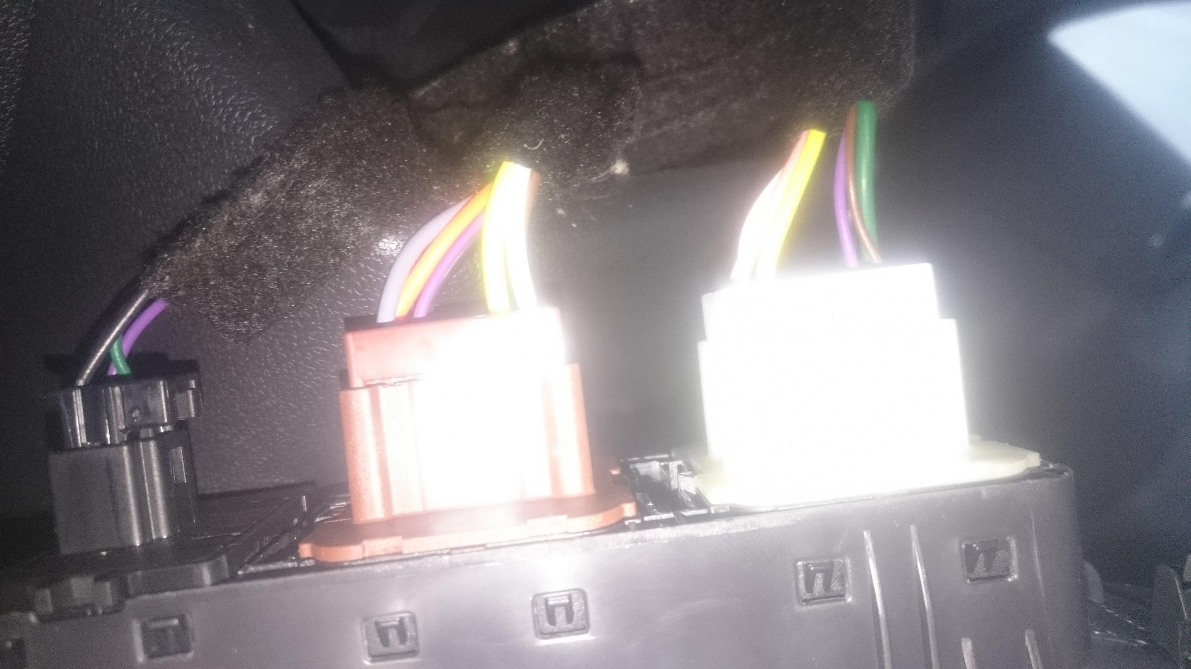

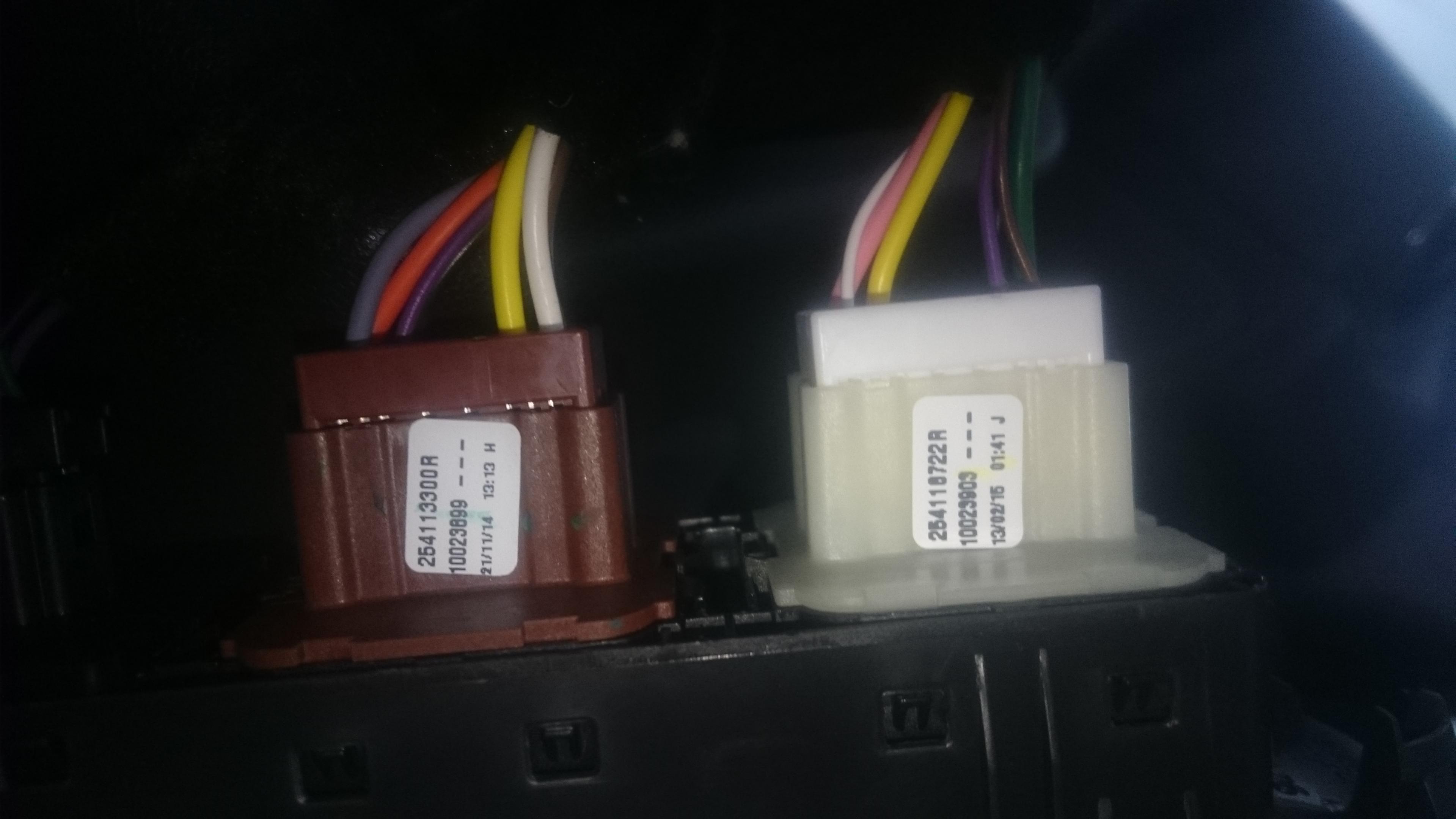

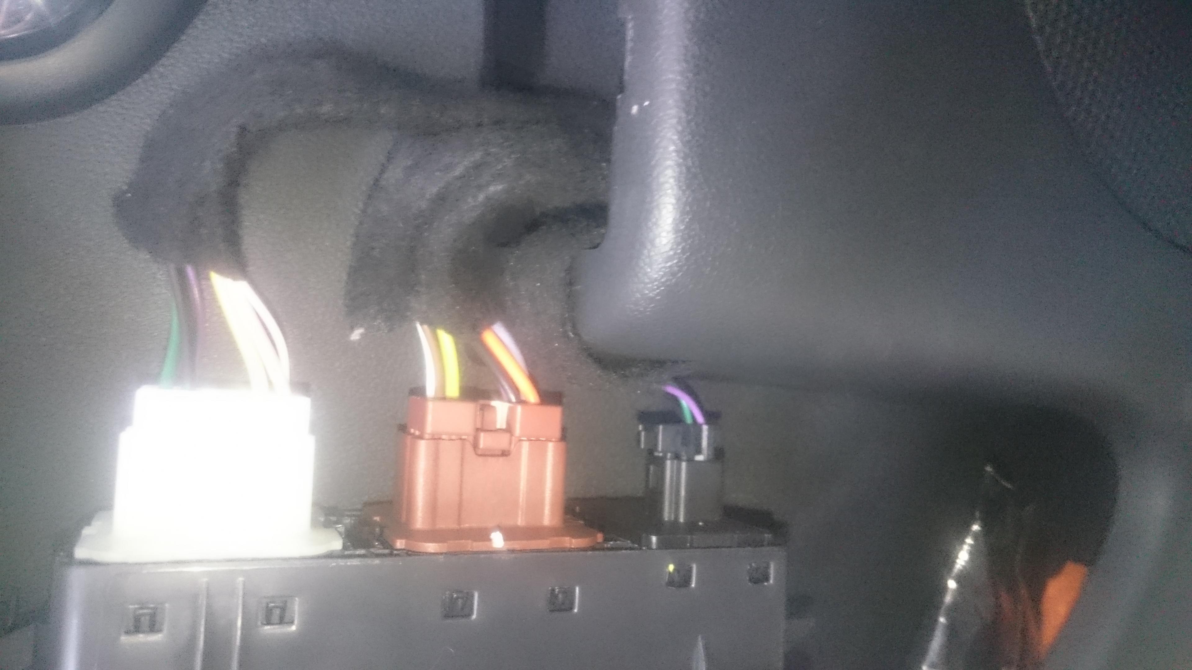

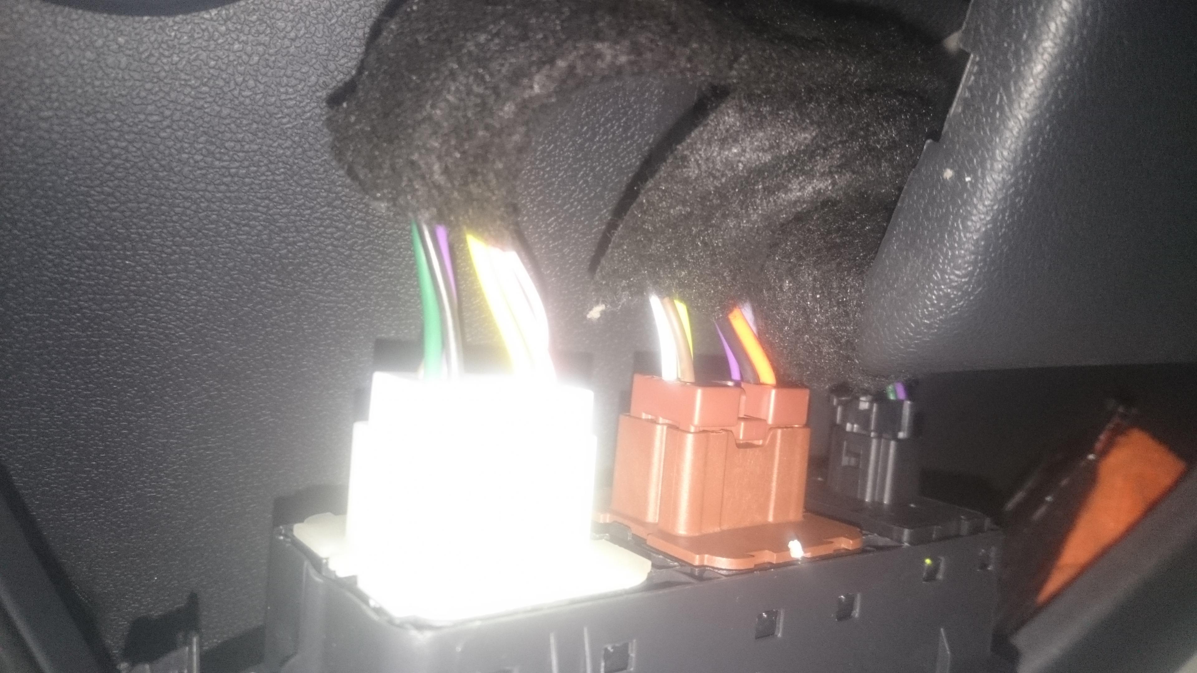

Автомобиль: Renault Duster 2.0 4x4 МКП6 Privilege рестайл
Re: Доводчики стекол
Сообщение от instal01
Скиньте фото с обратной стороны кнопок,дальше посмотрим..... силовые провода всегда есть,вопрос только от какого блока они идут.
Вот фотки обратной стороны кнопок, фото микросхемы и моторчике, а также проводов подходящих к ним будут на неделе, сегодня не получилось, времени в обрез. За последние 2 фотки не ругайте сильно, провода фоткал, а от пластмассы засвет пошёл.
Как мне кажется, силовых проводов в колодках большинство.
На рестале импульсный стеклоподъемник только у водителя? Тогда остальные управляются аналогично дорестайлу. На них можно ставить доводчик. А импульс для водительского брать с сигналки.
