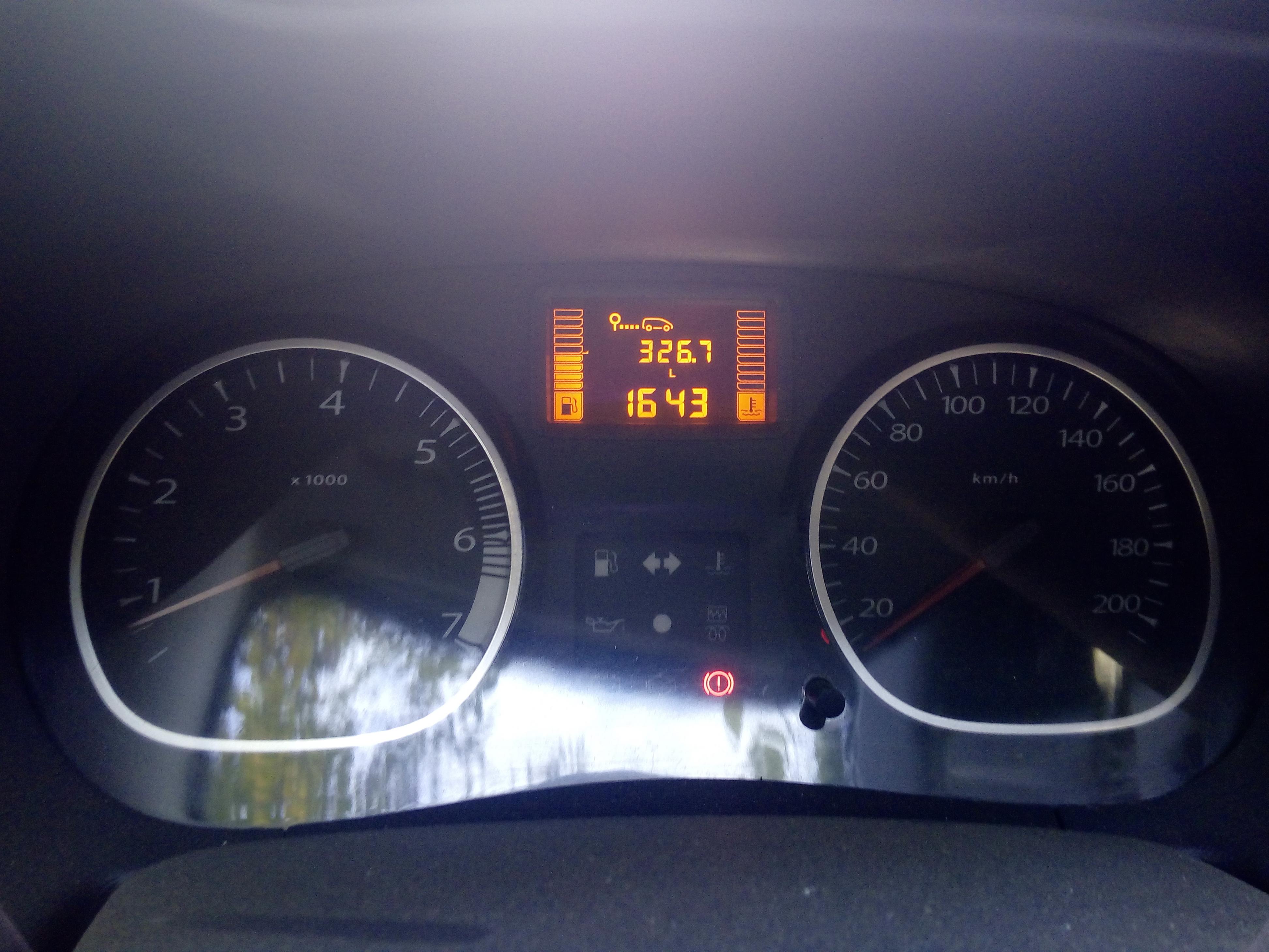

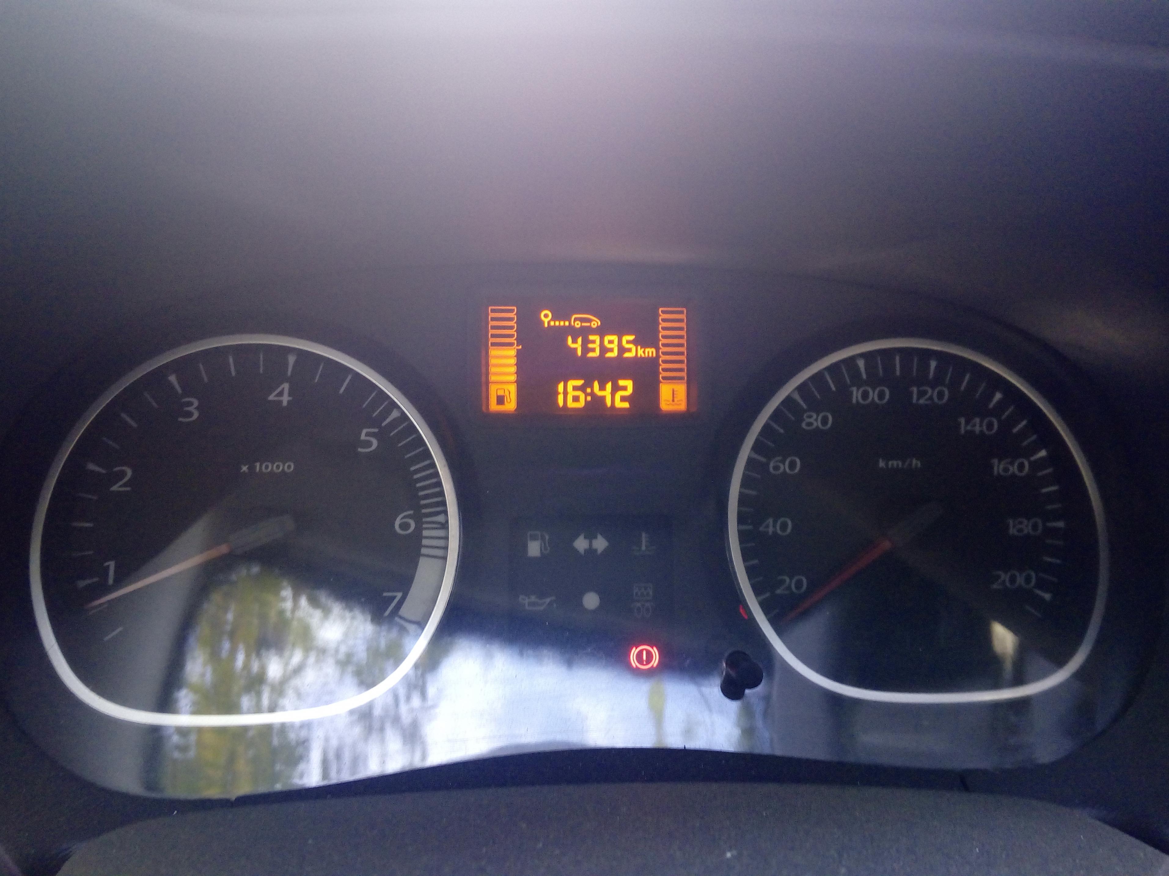

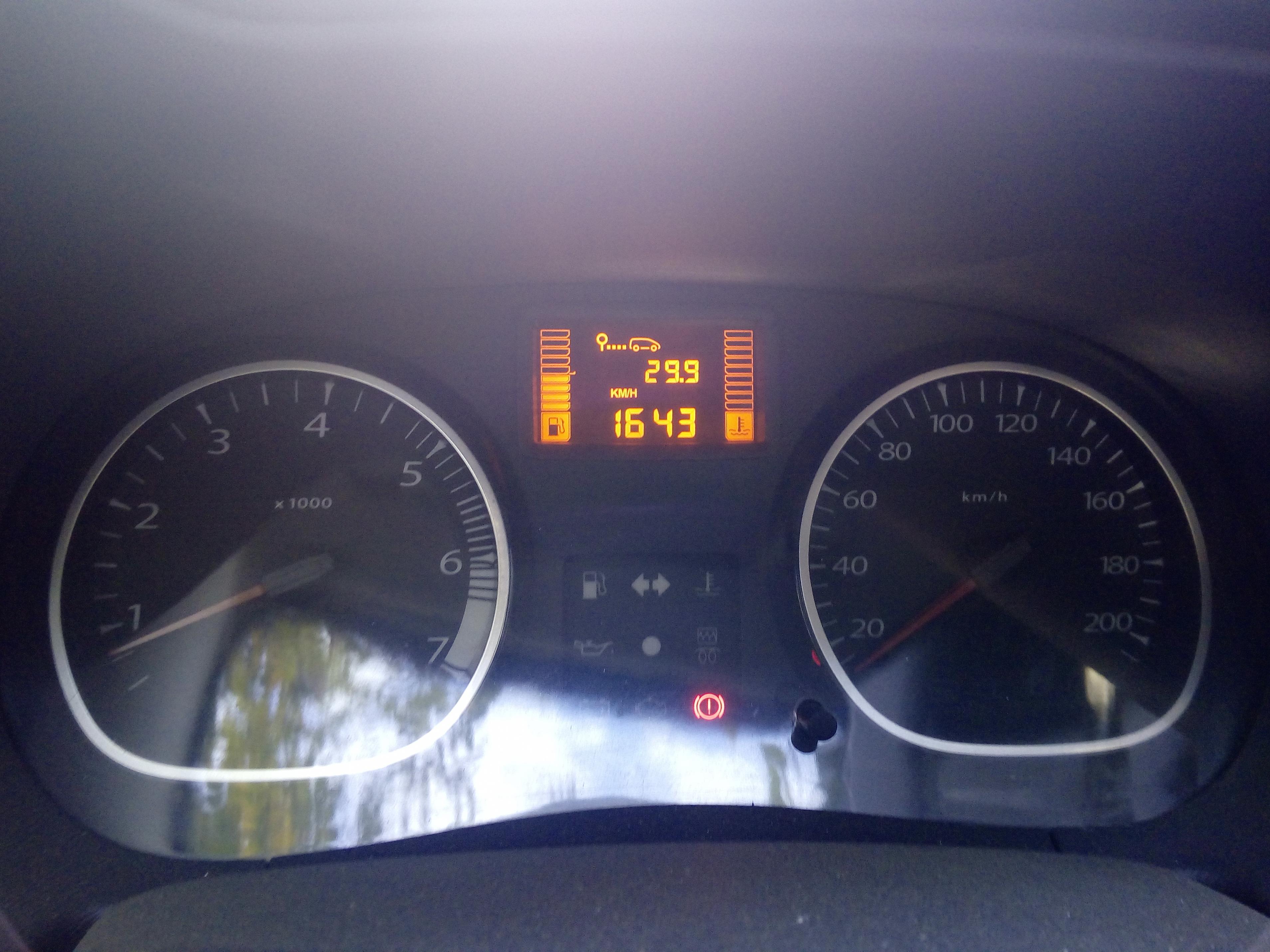

Ворчун2014, какая средняя скорость по БК?

Я ж его обнуляю иногда, так чтоб от ТО до ТО ни разу не дотянул. Прикинул, что дохрена на холостых выходит и меняю пораньше.

Ну между обнулениями...

В этом пробеге минимум тыщи 1,5-2 чистой трассы: от Белгорода до Каменска-Шахтинского, пару рыбалок на Дону, тут по месту и т.д. В обчем, разбавлен изрядно
