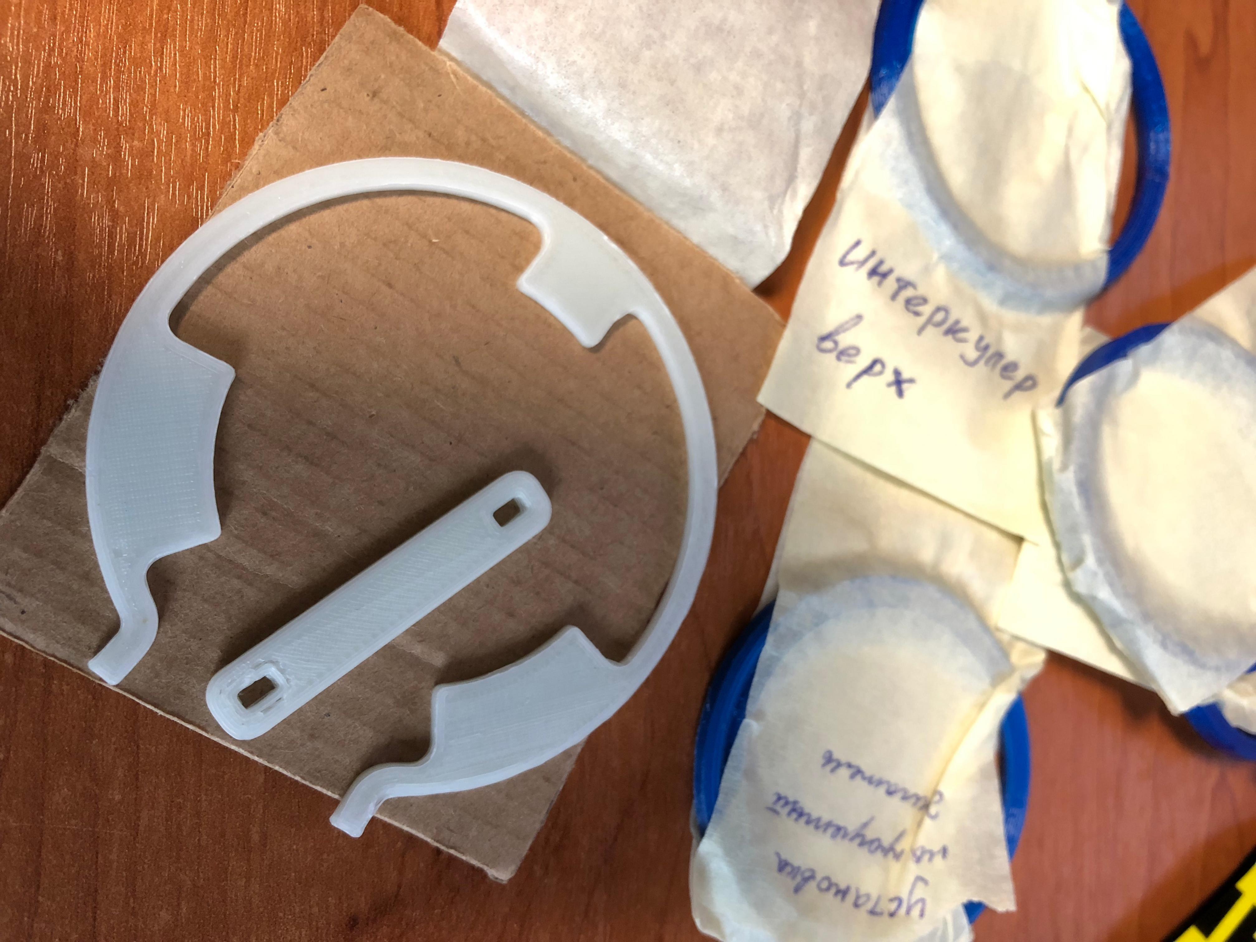

Сообщение от Tvl-70
Всем доброго... Вот и меня постигла проблема. Лопнула скоба крепления патрубка от интеркуллера к дросселю - на входе дроссельной заслонки. И это на 39 000 пробега. Развалилась на 2 части и выпали в траву - ненашел. Стянул пластмассовыми стяжками - пока катаюсь. Может кто подскажет где купить (каталожный №) эту скобу. Читал, что кто-то сам выгибал из сталистой проволоки, но нужен размер или шаблон.
https://www.drive2.ru/l/534073755492680190/
Отправлено с моего Mi 9T через Tapatalk

Господи! да там работы на час главное проволки кусок сталистой найти! Образец на стороне турбины помойму такойже как и на дроселе.Но снимать не совсем будет удобно .лучше посмотреть на картинку и выгнуть самому,правда снаровка нужна.
Вот оно во всей красе https://www.drive2.ru/l/523083587017244814/ ,для удобства можно сначала как бы шаблон для примерки из мягкой(медной)сделать а потом уже из стальной,или просто пырезать из пластины с Г образным профилем вставить в паз а сверху обтянцть червячным обычным хомутом.Что бы было по принципу того пластикового кольца.

Сообщение от Tvl-70
Я гнул по месту и по остатку скобы. Проволока 1,6 мм
Но это было по окончанию гарантии.
Первый раз когда она лопнула, поменяли по гарантии.

Сообщение от alex_175
непойму а почему она лопается?
Его перетирает примерно до половины толщины, а потом оно лопается.
Мне Kulikage сделал заменитель такого кольца, но я его еще не ставил...
Можете почитать его статью на Drive2

Сообщение от RuslanVa
можете сделать выкройку? обвести карандашом на листе А4 и отсканировать на сканере в PDF? думаю многие скажут спасибо.
