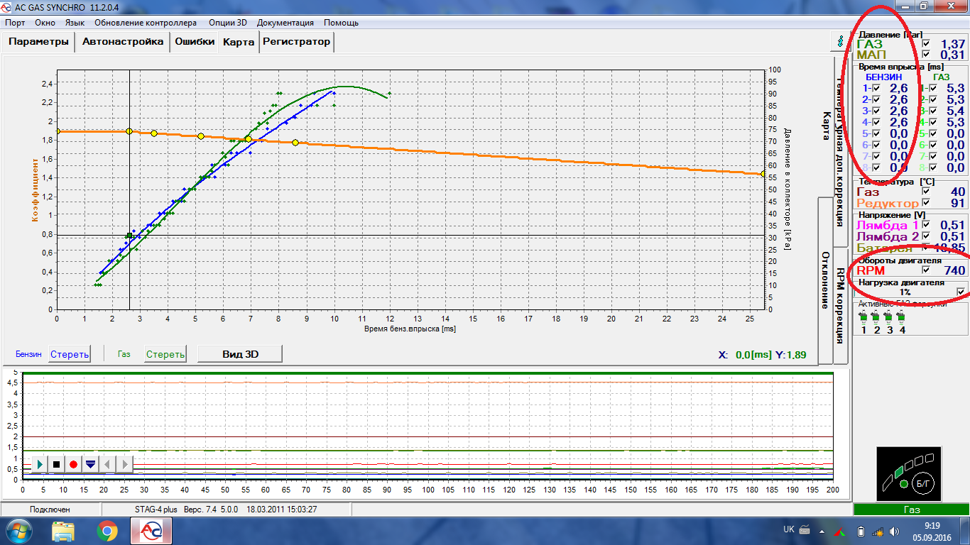

Сообщение от BoxaS
multitronics,
Везде 0, никаких движений цифр не наблюдается. разгоняться до 60км не стал, так как и так понятно что нули.
Как кроме нулей ничего нет, а длительность впрыска? Разгонитесь до скорости больше 70 км/час и при включенной передаче отпустите педаль газа. При этом длительность впрыска станет нулем? [/QUOTE]

multitronics,
Простите, может я чета не понимаю, но зачем разгоняться????... если показывает - то и на холостых будет показывать. Если я не прав то разясните! Время впрыска прекрасно показывает вот у меня stag на холостых. Значит он может на холостых??!! Или длительность впрыска и время впрыска разные показатели??

Сообщение от BoxaS
multitronics,
Для того, чтобы понять реагирует ли этот параметр на отсечку при принудительном холостом ходе (обороты выше 1500, педаль газа отпущена, коробка на передаче, скорость выше 60км/час).

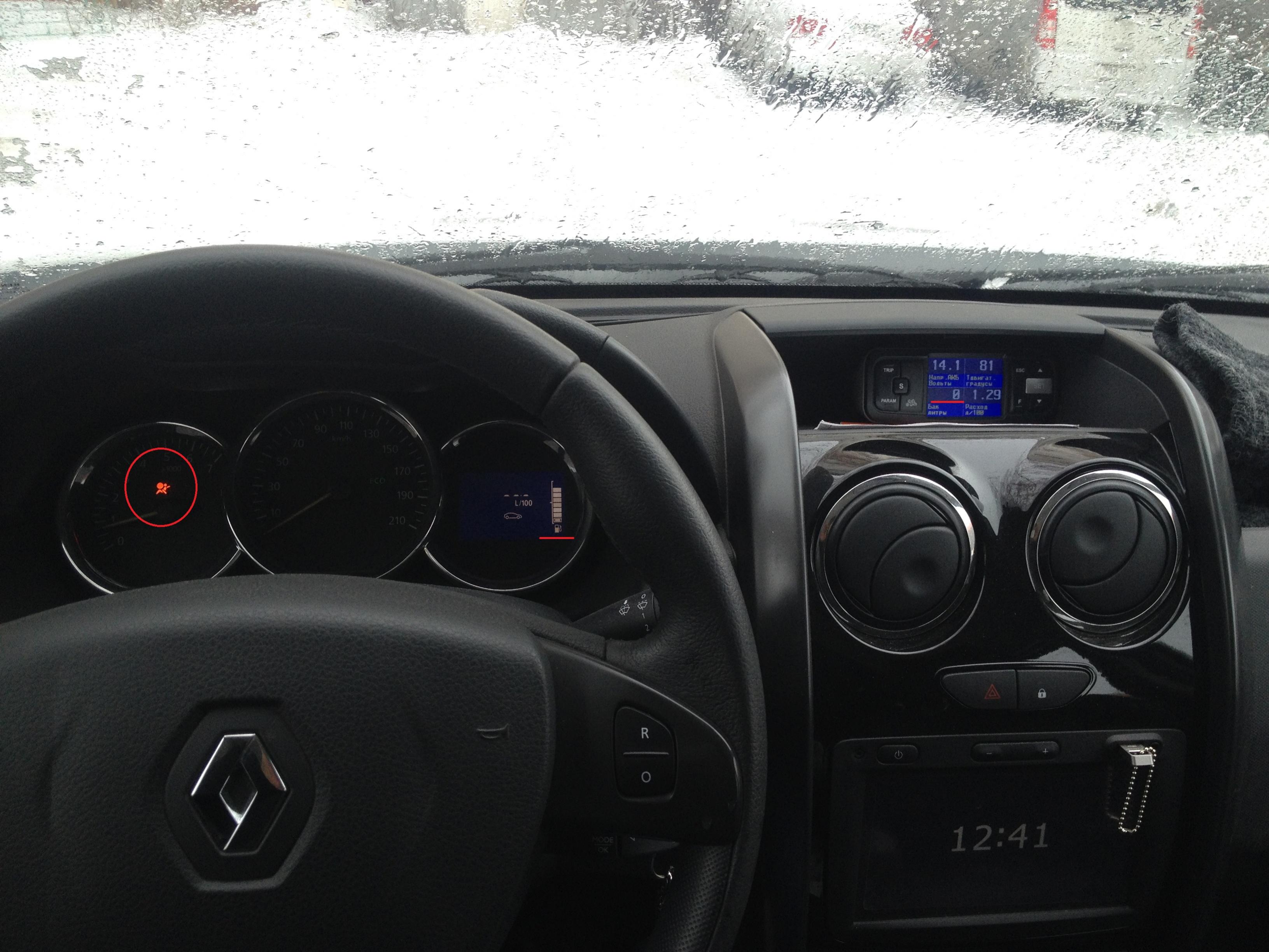

Сообщение от Scorp 3
multitronics, Не с того не с сего загорается подушка и тут же начинает ныть, что бак пустой. Можно даже не смотреть - если подушка загорелась - уровень в баке будет "0". Напряжение, температуру, нагрузку, расход/100 км показывает в этот момент адекватно. Сегодня ездил пол дня с подушкой. Постоял 1 час и все. Подушка не горит, в баке 57 литров. Можно жить.
Установите скорость обмена по CAN-шине не 4 раза в сек., а 2.

Сообщение от multitronics
Хорошо, попробую поставить 2.  Но судя по программе настройки можно поставить только или 4 или 1.

multitronics, Похоже косяк все же на Вашей стороне. Скорость опроса 1.
Да, еще одна фишка. Когда загорелась подушка и потух уровень, то невозможно выполнить "программную нейтраль". Выдернул БК с OBD, постояла машина. Через час вышел, завел -подушка не горит, "программная нейтраль" выполнилась. Воткнул БК опять, заглушил. Теперь дистанционный запуск сработает.
P.S. И сработал.
Класс, у нас еще и рояль в кустах образовался - дистанционный запуск.
Это не мое. Родным дистанционным запуском не пользуюсь.
Что за сигналка?
У меня? Starline B94 GSM/GPS. Прошивка 2CAN, которая не бодается с БК.
Подключена ли к шине диагностики?
Наверняка. 2CAN модуль должен как то жить?
Что такое программная нейтраль?
Комплекс мер направленый на предотвращение возможности самостоятельного движения автомобиля при дистанционном запуске. Выключил скорость, дернул ручник, вытащил ключ с замка - машина работает.
Не выбранна какая-либо коробка АКПП в МК?
Нет, все в порядке.
Вот multitronics, я даю информацию для размышления Вашим инженерам. Вы же пытаетесь как и с временем впрыска - не может быть, нет такого в протоколе. Потом все таки начали что-то делать, и в протоколе оказывается есть и тестировать начали и т.д. Я Вам конкретное наблюдение даю:
БК не подключен - подушка никогда не загорается. Уровень топлива по БК естественно не вижу, так, как он отключен.
БК подключен - иногда загорается подушка и одновременно с этим Бак-0. Сегодня надо было выполнить "программную нейтраль" одновременно с этим - не вышло. Мне она редко нужна, выяснилось только сегодня.
Последний раз редактировалось Scorp 3; 28.11.2016 в 12:16.
