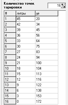

Сообщение от Михалыч35
Upgrader, А калибровать надо по 7 точкам,или по двум?
По 7. По двум наверное будет очень неточно ввиду особенностей формы бака, там есть нелинейные моменты. У меня 16 точек записаны с компьютера, но это уже крайность...  На счет линейности можно посмотреть, прикладываю эти 16 точек. Только напряжение не совпадет ввиду корректировки положения поплавка, не копируйте!
Сообщение от Критикушка
В данном случае у человека нет подключения к датчику топлива и потому мультитроникс будет повторять один в один глюки с "залипанием палочек".
Не знаю как на рестайле, но на старой версии датчик топлива мультитроникс никак не видел. Подключить проводом в любом случае пришлось.

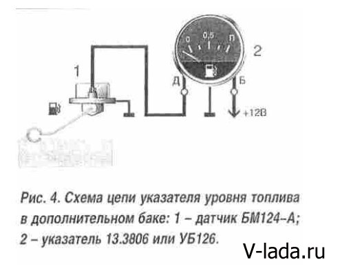

Если сделать так! работать будет?
10.12.2016, 14:26
#2593
Регистрация: 04.01.2013
Сообщений: 2,046
Время онлайн: 5 мес. 3 нед. 2 д. 17 ч. 26 мин. 5 сек.
: 3574
Адрес: Лен. обл. Всеволожск
Re: Нештатный бортовой компьютер
Почему нет? Надо только учесть высоту бака и ход поплавка.

На фазу 2 (дизель)например.От шестерки поставить прибор,протянуть провода и подключить к дут.Сегодня подвел прибор топлива.Показывал пол бака,а две канистры 20 литровые соляры влезло.Хорошо дома решил заправиться перед отьездом  .
10.12.2016, 17:42
#2595
Регистрация: 17.08.2015
Сообщений: 3,363
Время онлайн: 1 г. 3 мес. 2 нед. 5 д. 10 мин. 3 сек.
: 2574
Был(а): 17 июн 2025 18:11
Адрес: Павлодар, РК
Глупости все это. Колхоз полный. Если бы у Duster он был линейным - со штатным не было проблем. На вскидку еще одна засада. У классики датчик намотан нихромом или константаном, здесь если не ошибаюсь напыление резистивное. Как вариант мощности резистора может не хватить.
