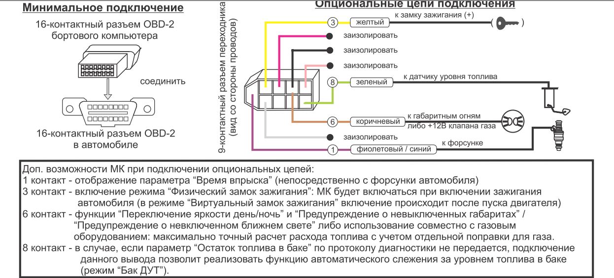

Михалыч35 а так мультитроникс С590 подключить можно:
Собираем кабель в один жгут и прокладываем его под торпедой, дополнительный желтый провод от multitronics подсоединяем согласно инструкции, желтый провод это плюсовой провод нужен он для быстрого включения БК, питание на него я подал с разъема от магнитолы, у меня в разъеме для магнитолы он тоже желтый +12v при включенном АСС (желтый провод — питание 12V, положения ключа в зажигании в положении ACC, то есть если ключ вынуть то питание подаваться не будет), а провода датчика температуры и зеленый провод который подключается к ДУТ я протянул по центральному туннелю и далее к бензонасосу.
Снимаем заднее сиденье, поднимаем плоской отверткой черную заглушку, вытаскиваем разъем, ищем в нем коричневый тонкий провод, не толстый, а именно тонкий!, он находится посредине между толстым коричневым и толстым фиолетовым проводами.
А цвета проводки совпадают ( выписка об установки на Рено Логан)
Ссылка https://www.drive2.ru/l/3874523/

Сообщение от valerafi
....желтый провод это плюсовой провод нужен он для быстрого включения БК, ...
....Снимаем заднее сиденье, поднимаем плоской отверткой черную заглушку, вытаскиваем разъем, ищем в нем коричневый тонкий провод, не толстый, а именно тонкий!, он находится посредине между толстым коричневым и толстым фиолетовым проводами.
1) не сходите с ума, парни! установите вручную протокол CAN и мульт без всякого подключения к физическому замку включается быстрее скорости ваших мыслей. Вы дольше прищуриваться будете, чтобы разглядеть цифры.
2) Вот этот твой тонкий коричневый провод идет ведь к торпедо. Логично там цеплять. Куда он идёт? Ты хоть в профиле напиши какой у тебя Дастер???!!!

Значит достаточно подключить жгут от мульта к разъему в бардачке.
А как я узнаю какой у меня протокол или мульт сам узнает?
И подключать желтый провод не надо, и к бензанососу тоже не надо?
Вот хорошо бы было, если на писали отчет доходчиво:
1.Как подключить по простому.
2. Как подключить со всеми проводами и без многочисленной разборки .
А уж потом каждый выбирал что и почему!!!
Жгут в бардачок и достаточно. Минус будет в том, что мульт лживые палки топлива будет переводить в лживые литры (в случае известного "глюка палок"). Потому у меня в далёких планах подключиться к датчику уровня. Полагаю, что и датчик будет врать, но хотя-бы не будет "залипать" как палки, а этого вполне достаточно для простых людей. В подключении к физическому замку смысла не вижу.
Протокол у нас CAN, вот его и надо заранее выставить вручную. Автоматом тоже, вероятно, определит, но именно на это и уходит время.

Сообщение от Критик
Каждый выбирает,как ему удобней.И человек правильно сделал,что подсоединил"Физический замок".Как показывает практика,более менее правильные показания топлива,определяются в режиме"Расчётный".В любом случае нужна калибровка бака,хотя бы по двум точкам.И прежде надо читать,чем отличается "физический" замок от виртуального.На картинке 3-й контакт.Так же подсоединение к габаритам,на наших авто,будет не лишнем.

Сообщение от ab294
...И человек правильно сделал,что подсоединил"Физический замок"...
У нас с тобой получилось мнение на мнение без обоснования
Человечку трудно сейчас.
---------- Добавлено в 14:48 ---------- Предыдущее написано было в 14:38 ----------
Сообщение от ab294
...Так же подсоединение к габаритам,на наших авто,будет не лишнем.
А громкого штатного сигнала при открывании двери недостаточно?
А мульт предупреждает на дисплее или звуком? Если на дисплее, то это просто очередная лишняя приблуда.
Если бы он сам отключал  ... одним словом, игрушка для пионэров.

Сообщение от Критик
Если интересно,могу и обосновать,почему физический замок лучше.
1.Мультик включается(считывает показания)при включении зажигания.
2.Считывание ошибок и их сброс(по крайней мере у меня так,на вертуальном не читает).
3.Подключение габаритов хорошо у кого мультик с голосом(у меня именно такой 700-й).При выключении зажигания напоминает голосом что бы выключить габариты,а при движении что бы их включить.

Сообщение от ab294
Как то слабовато всё, чтобы иметь достаточно оснований лезть в проводку.
Одним словом, для фанатов и проблемных автомобилей с ошибками.
P.S. Напоминает включать габариты в зависимости от чего???!!!  Просто взял и поехал и более ни на что не взирая???!!!

Сообщение от Критик
Если Вам достаточно,мне нет.Голосом оповещает,как о включённых габаритах,так и о том что надо их включить.Удобно если нет автоматически включаемых ДХО.
И человек будет сам решать,что ему достаточно,а чего не хватает.Скажу больше.Если есть штатный комп в авто,то не покупайте мультик.С временем он станет просто игрушкой и не более.Сам покупал,потому что в моём авто не было штатного компьютера,как потом уже выяснилось,что он есть и его надо активировать.Но на тот момент не было информации о его активации.Ну а если Вы уже купили его,то надо заставить его работать,если не по полной,то хотя бы с максимально возможными параметрами.

Сообщение от ab294
...Удобно если нет автоматически включаемых ДХО.
1) Если нет ДХО, то может и полезно.
2) Есть только две веские причины: температура ОЖ, которую не показывает штатный БК и остаток бака (при приложении определённых всем известных усилий). Остальное, действительно, не нужное фуфло.

Сообщение от Критик
А не кому не собираюсь ничего обосновывать"сильно".Вы вообще ничего не обосновали,что лучше,что нет.Почитайте свой пост выше,не заморачивайтесь,подключайте через разъём OBD.Если у Вас подключено именно так,то это не значит,что так должно быть у всех А для фонатов он или проблемных автомобилей,Вам по большому счёту какое дело.Такое ощущение что у Вас это просто игрушка.Зачем он Вам?И к Вашему сведению,чтобы подключить мультик не обязательно резать(врезаться) или изменять проводку.Не вижу смысла с Вами больше дискутировать,что лучше,что хуже.
