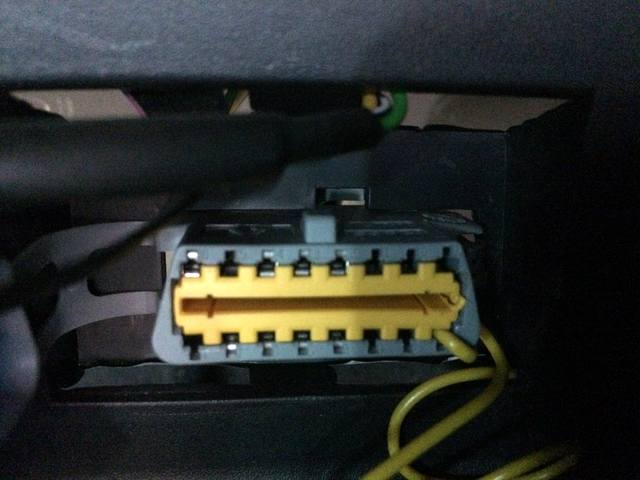

06.07.2017, 12:50
#3140
Регистрация: 13.01.2012
Сообщений: 4,896
Время онлайн: 11 мес. 2 нед. 4 д. 22 ч. 24 мин. 34 сек.
: 4078
Был(а): 14 июн 2025 19:24
Адрес: ЧЕРЕПОВЕЦ
Re: Нештатный бортовой компьютер
Scorp 3, Вот,мой разьем. Жёлтый,штатный проводок БК,который надо по ихнему садить на физический замок,что у меня и сделано. Просто вставил в гнездо,и разъёмом прижимается когда тот втыкаем.
