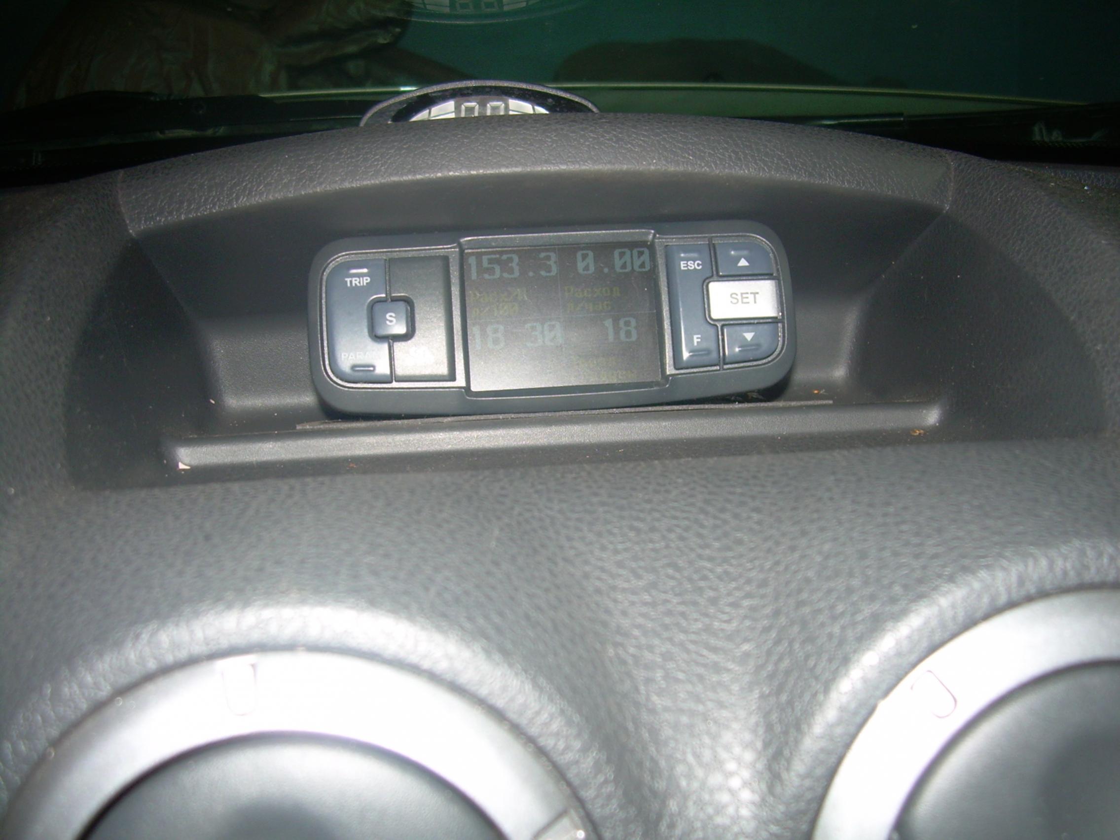

Выложите как выглядит мультитроникс на приборке.

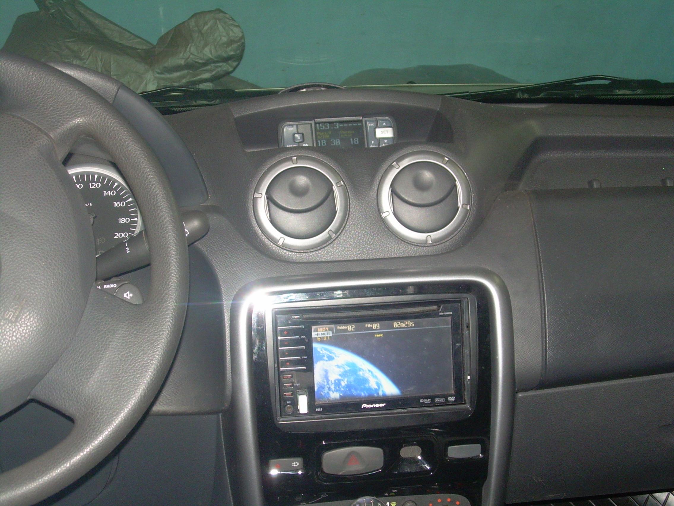

Сообщение от руслан1981
У меня как то так.

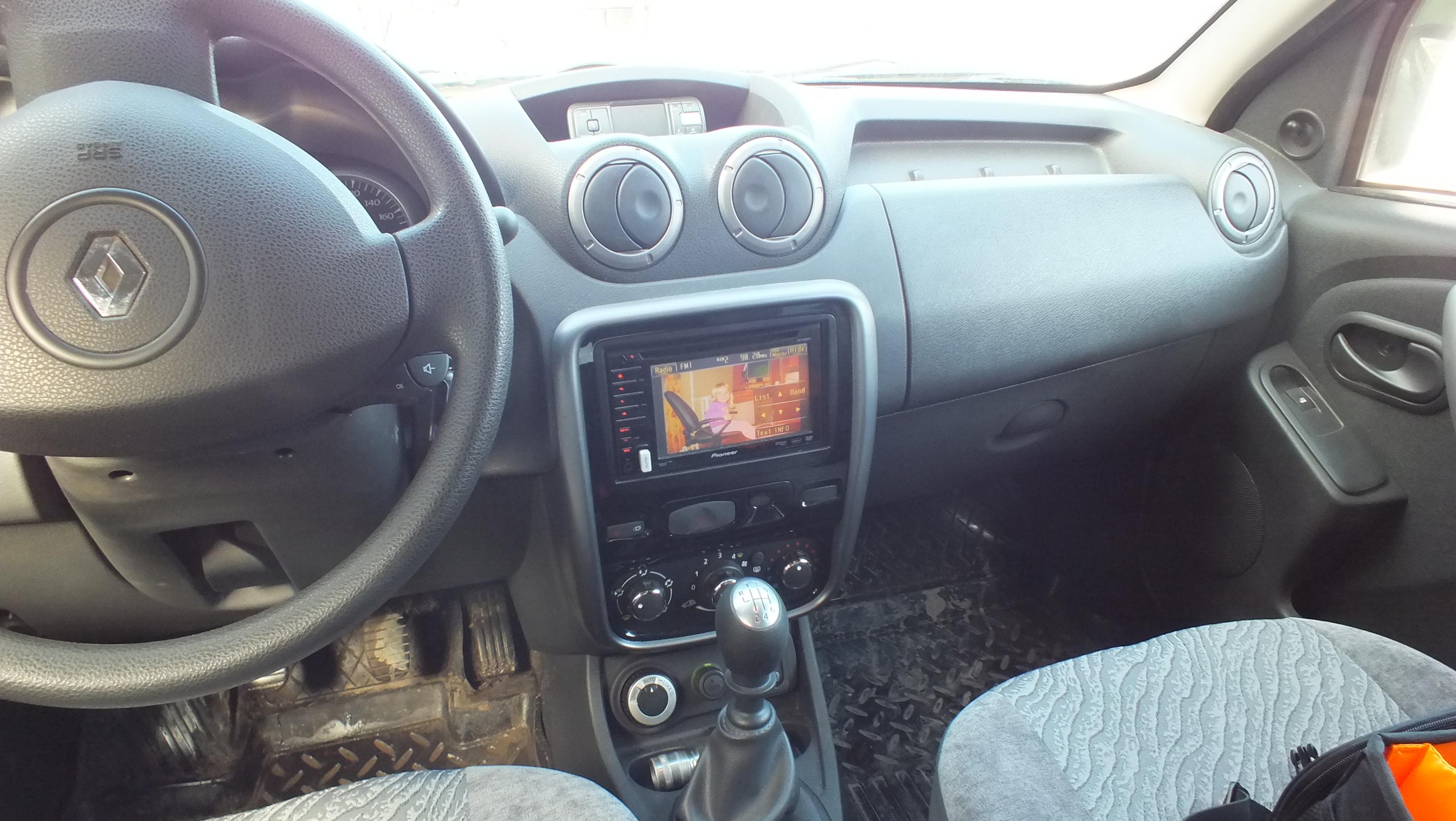

Re: Нештатный бортовой компьютер
Пока остановился на этом варианте . На фотке как то не так смотрица ( видимо освещение ) вживую прикольней .

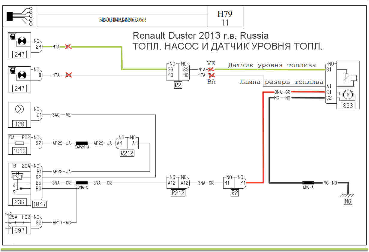

Ставил Multitronics TC 750, подключал к ДУТ: цвет провода зеленый и у компа и в машине (центральный в разъеме к баку) или 24 контакт на панели приборов (см.схему, там не обозначено какой провод нужен, нужен верхний по схеме, а нижний - лампочка резерва). Цвета проводов на схеме (Duster H79 VISU V5.0 2011 03 14) и в реальности не совпадают! По схеме зеленый провод должен был быть белым, а белый - это на самом деле лампа резерва топлива.
Провода от мультитроникса (ДУТ и датчик температуры) как раз достают по длине, если тянуть до бака под резинками дверей. Датчик температуры привязал за топливный шланг, пока еще не пробовал как будет работать. Надеюсь бензонасос не нагреет топливо, но это ведь вполне может быть?
На счет программы для редактирования настроек - ужасно сделано редактирование цвета. Радугу с плавным выбором цвета - трудно что-ли сделать было?! Выглядит как будто программа со времен Windows 3.11, компьютер есть, а толку мало. К тому же очень жалко, что БК предполагается вынимать из будки для подключения к компу (шлейф мешает это делать). Был бы mini-usb на морде (под декоративной затычкой) - было бы логичнее пользоваться этим. А поставить со вставленным проводом USB вряд-ли получится из-за того что он разъемом тупо упрётся в будку.
С компьютера далеко не всё можно настроить, по этому сразу же поставил БК на место и полез настраивать. Теперь нужно вынуть чтобы подключить к компу для удобной настройки дисплеев - да ну его нафиг, уж лучше из меню БК настрою. Есть фукнция, а использовать геморройно.
Приложил правильную схему ДУТ:
