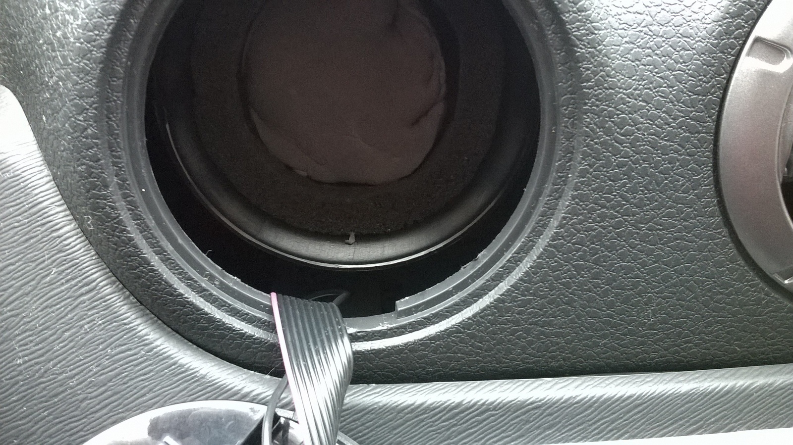

Поставил С-590 в воздуховод
А провода как выводили?

Вынул дефлектор воздуховода,вставил поролон в отверстие,провода вывел через магнитолу (сбоку или сзади ) там полно места,подключил парктроник,вставил "мультитроникс",(когда вынимаешь дефлектор,сразу всё видно и понятно).

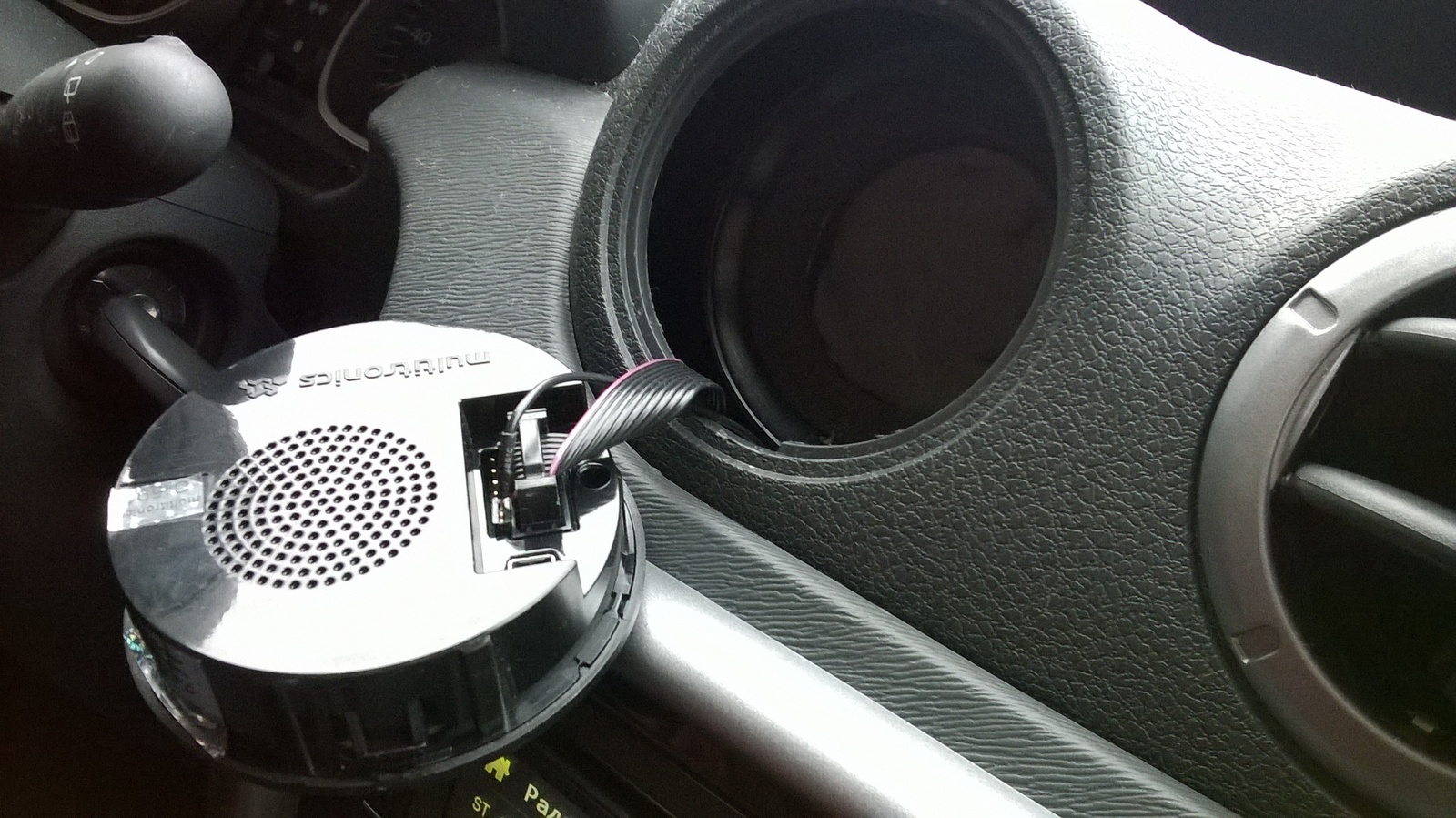

Фоток при подключении не делал,выкладываю что есть...здесь должно быть понятно.Подключение к диагностическому разъёму в бардачке(с него-же взял +12v
замок зажигания) Протокол у 1,6 4*2 - OBD2Q.Бак-расчётный,но думаю подключить к приборке,т.к датчик уровня топлива у меня довольно точный.
Нравится в данном варианте-удобное место расположения и ещё возможность настраивать любые цвета (фон,текст, что выводить на дисплей) и функционал.

Как я понимаю,OBD2Q-только 1.6 передний привод,а на остальных версиях-САN.
На старой машине тоже ставил мультитроникс (GPL) был доволен,этот пользую только неделю,пока всё устраивает. Подключил к нему парктроник.Голосом проговаривает расстояние,довольно удобно.
