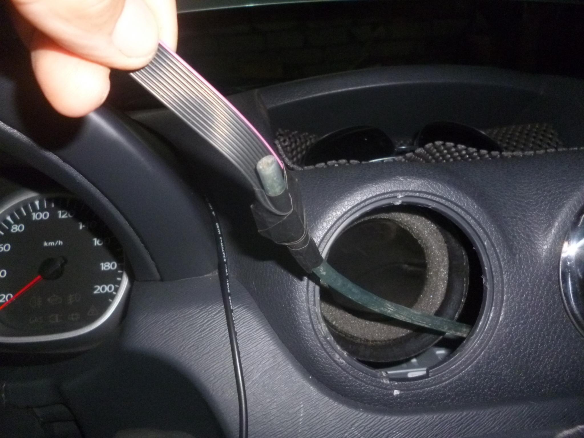

Вот, поставил мультик С-590... Сама установка не заняла много времени, шлейф протянул при помощи упругого шланга , подсоединил в разьем... Провода к замку, бензонасосу , габаритам( вот не пойму-зачем) -пока не тянул...

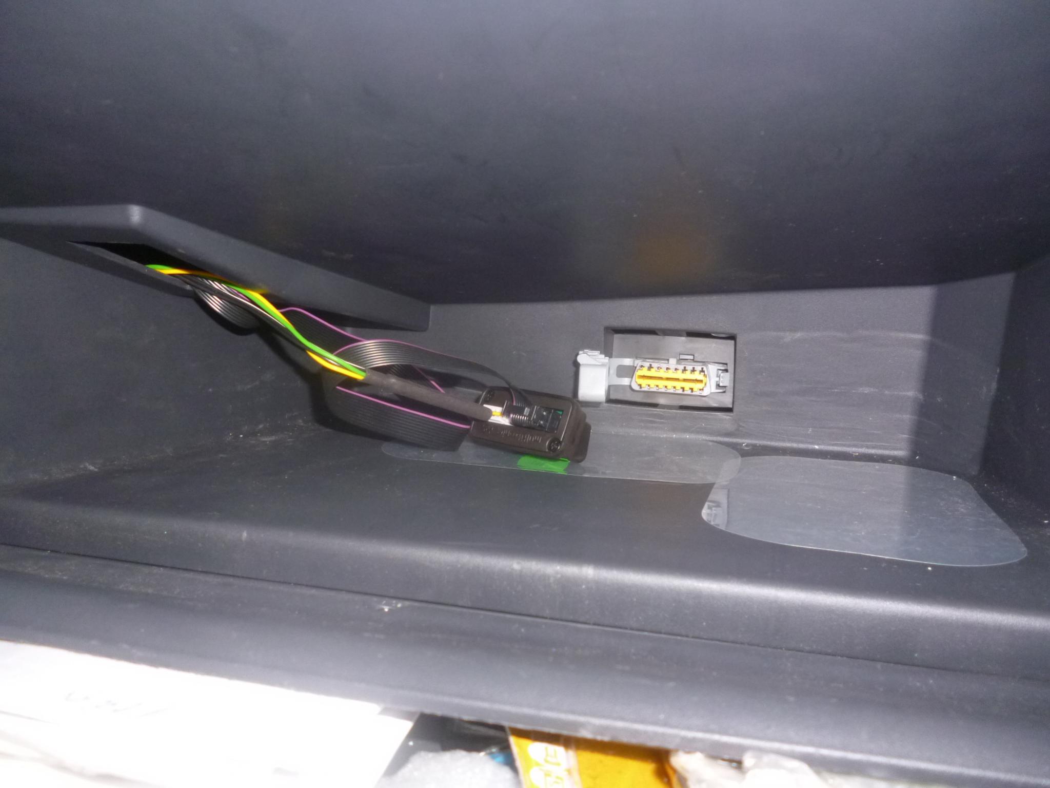

Йесс! Только что поставил себе С590. Шлейф к диагностической колодке отпустил сверху от самой колодки, там есть около сантиметра пустого пространства. Датчик температуры вывел на стойку между правыми дверями внутри салона. Внешний датчик уже есть. Подключил дополнительно габариты и ДУТ, пока не знаю, понадобятся или нет. Теперь буду настраивать под себя. Инструкция довольно путана, где бы найти дерево настроек. Хром-полоска с дефлектора не снимается, жаль, хотел ее на БК присандалить, а то вид малёхо чужеродный. А так вещь зачетная, нравится.
P.S. Когда подключал провода к разъему на приборке, выяснилось, что: +замка зажигания желтый -10 контакт черной колодки совпадает по описанию и по схеме, провод ДУТ на БК зеленый, на колодке он 24, но голубой, а на схеме белый.

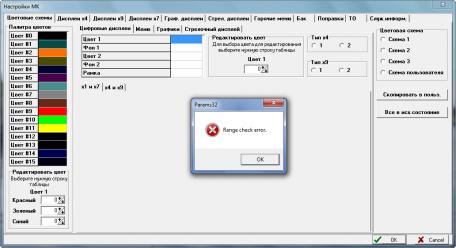

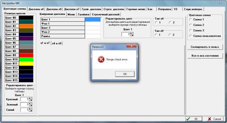

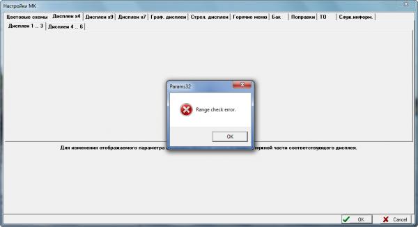

Сдавал тс 750 в ремонт(глючил на жаре)отдали через 54 дня!!!сейчас пытаюсь настроить через пк - ничего не получается.кто может подсказать в чем причина?

БерСер, Хром полоски продаются отдельно...Особо заниматься с компом сейчас некогда, но я никак не могу ввести сколько литров залито...... и поставить когда полный бак....  наверно что не так делаю... по инструкции х- поймешь...
