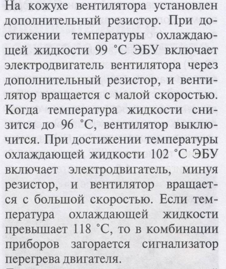

Коллеги, подскажите температуру включения вентилятора охлаждения по мультику? У меня сегодня показал 99 град включение и 94-95 град выключение. На 1,6 4х4 расход хол.хода без потребителей 1,0 литра.
21.10.2014, 09:28
#1187
Министр без портфеля.
Регистрация: 20.05.2012
Сообщений: 4,391
: 10383
Был(а): 08 ноя 2019 11:42
Имя: Сергей Першин
Re: Нештатный бортовой компьютер
Сообщение от Sashok279
Свежевыжатый фреш из руководства.
