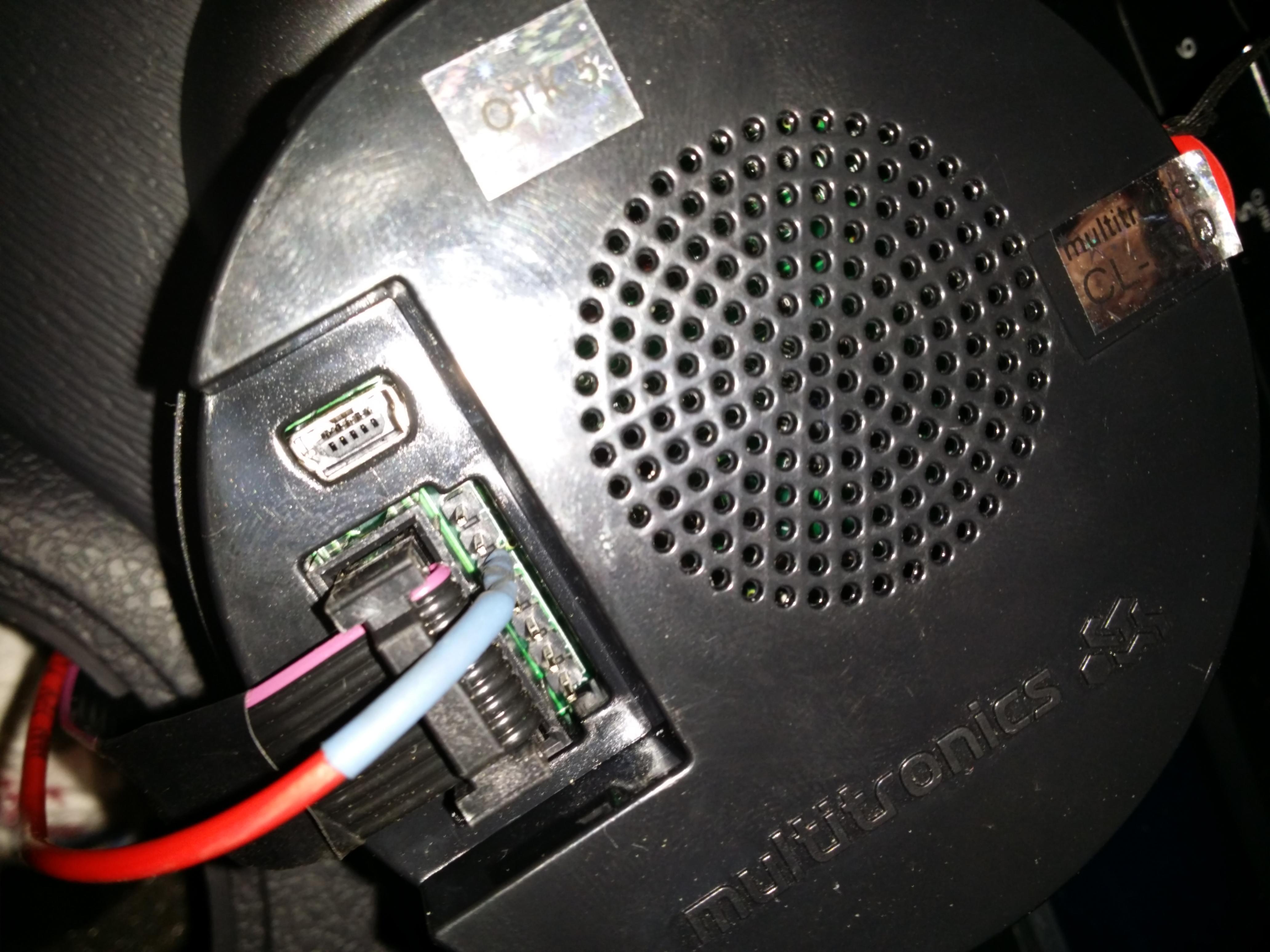

Доброй ночи, подскажите кто нибудь сталкивался с такой проблемой. При подключении БК C-590 к машине он работает показывает мгновенный расход но на приборной панели машины загорелся только передний привод и ошибка двигателя. Отключаю БК и все пропадает и нормально работает. Что сделал не так? По подключению не подвел габариты. ДУТ подключил.
На Дастере вроде не встречалось.
Попробуйте вручную установить протокол CAN и переопределить протокол, если не поможет - уменьшите скорость обмена по протоколу с 4 на 1.

Отсоединил провод от ДУТ и БК заработал нормально на панели приборов ошибок нет. Помогите найти электрическую схему бензонасоса дастера дизеля. Может я не тот провод подключил.

Сообщение от tema_1
Очень на то похоже... да вроде в этой теме (да и на других форумах) полно было инфы по присоединению к ДУТ, поищите! ИМХО теперь уже лучше воспользоваться готовыми наработками, чем заново "изобретать велосипед".

Сообщение от tema_1
куда подключили ДУТ? какой контакт?

Re: Нештатный бортовой компьютер
Подключил к серому проводу от бензонасоса. Прочитал где-то здесь на форуме. Схемы электрической так и не нашел.

Сообщение от tema_1
Было один в один, тоже прочел и не проверил, загоралась пила, но вот цвет "правильного" уже не помню, полгода прошло, кажется зеленый, но не гарантирую, но то что из за не того провода точно.

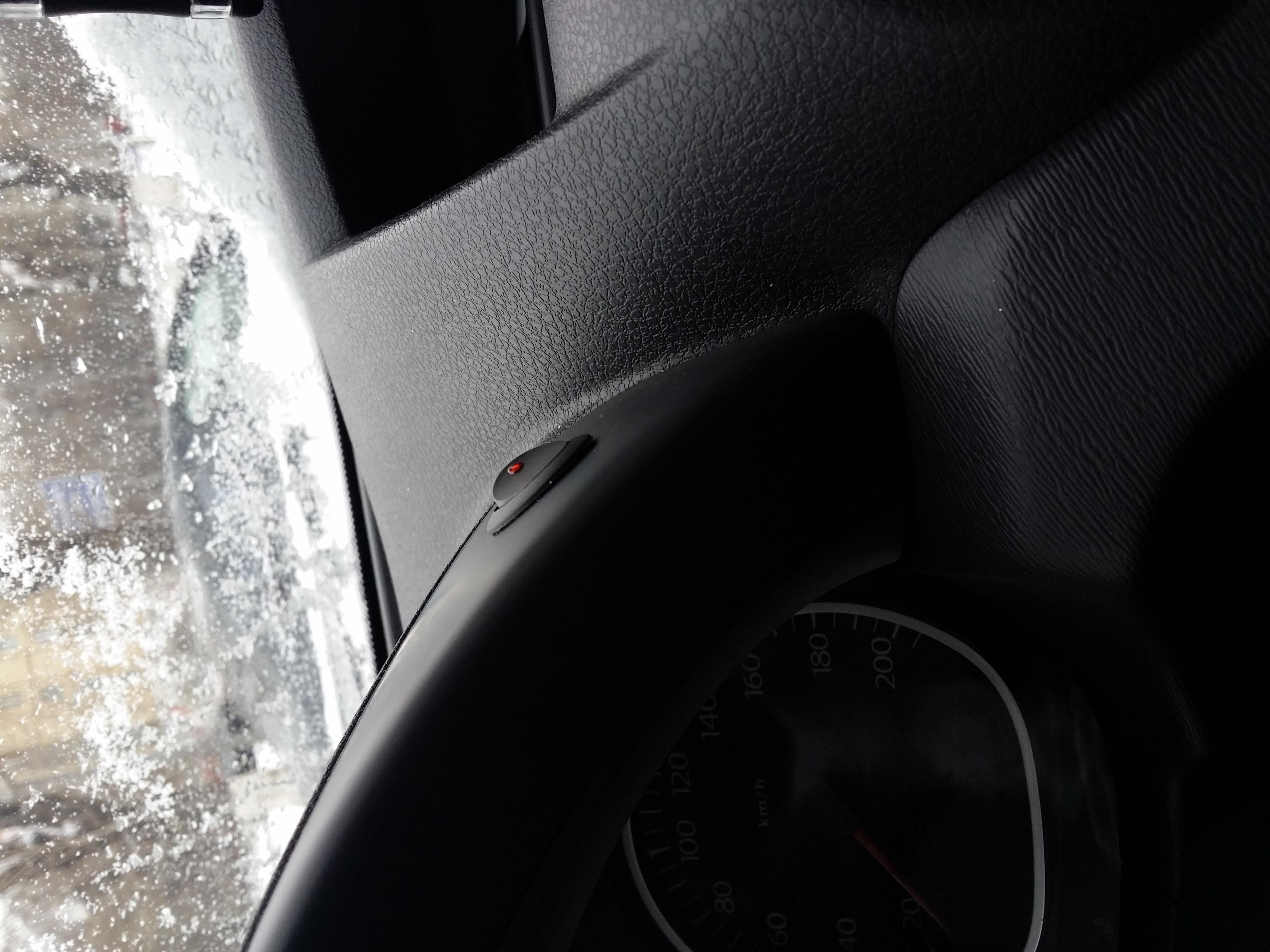

Сегодня в сервисе RENAULT-GARAGE ставили мультик CL-590 (круглый без голоса) - Дастер 2.0... подключается всё по мануалу в книжке/инструкции.. Не тянуть провод за седушку к насосу... втыкаем всё в жгут за приборкой (в мануале написано №24 - может быть хоть серобуромалиновый (у меня один из голубых)- на самой фишке,кот за приборкой - есть все микро номера проводов); на провод зажигания поставил кнопку (удобно вырубать когда не нужен или производить смену протокола в движении)... вначале по avto увидел (но нет топлива и я так понимаю только кан); по обд - 0 - хоть авто,хоть ручками (рено не подцепил, подцепил санк енг дизел 2л, с враньем бака и параметров)... дома обновио ПО кругляша (на офф сайте опись - мол добавили то то..), всё на avto заработало (бак выставляем в настройках,ручная микро калибровка по желанию - у меня врал на 2 либра по показаниям основного БК)... - другие режимы еще не успел протестить, но avto уже выдаёт значения (хотя по кану ошибок видит на порядок меньше ( нужно пробывать ставить как то лучше обд, хоть в ручную...) Спрашивал у оффицалов мол что так скучно по ошибкам на кан ( БК должен работать с Дастером по протоколу CAN OBD. http://www.multitronics.ru/kody_obd2/ ) ... надеюсь так и есть...
Протестил уже сегодня все оставшиеся OBD режимы - реакции успешной 0... (правда там еще осталось опробывать в ОБД режимах подрежимы и просмотреть настройку ручками что можно добавить, НО это уже лирика - может когда нибудь и опробую). До установки этого БК вылетала раз 5ть пила он ее не видит (но уверен что через клип у Дилера будут; как написано в инстр - мол не записывает/не хранит ошибки, только показывает и можно сбросить)
