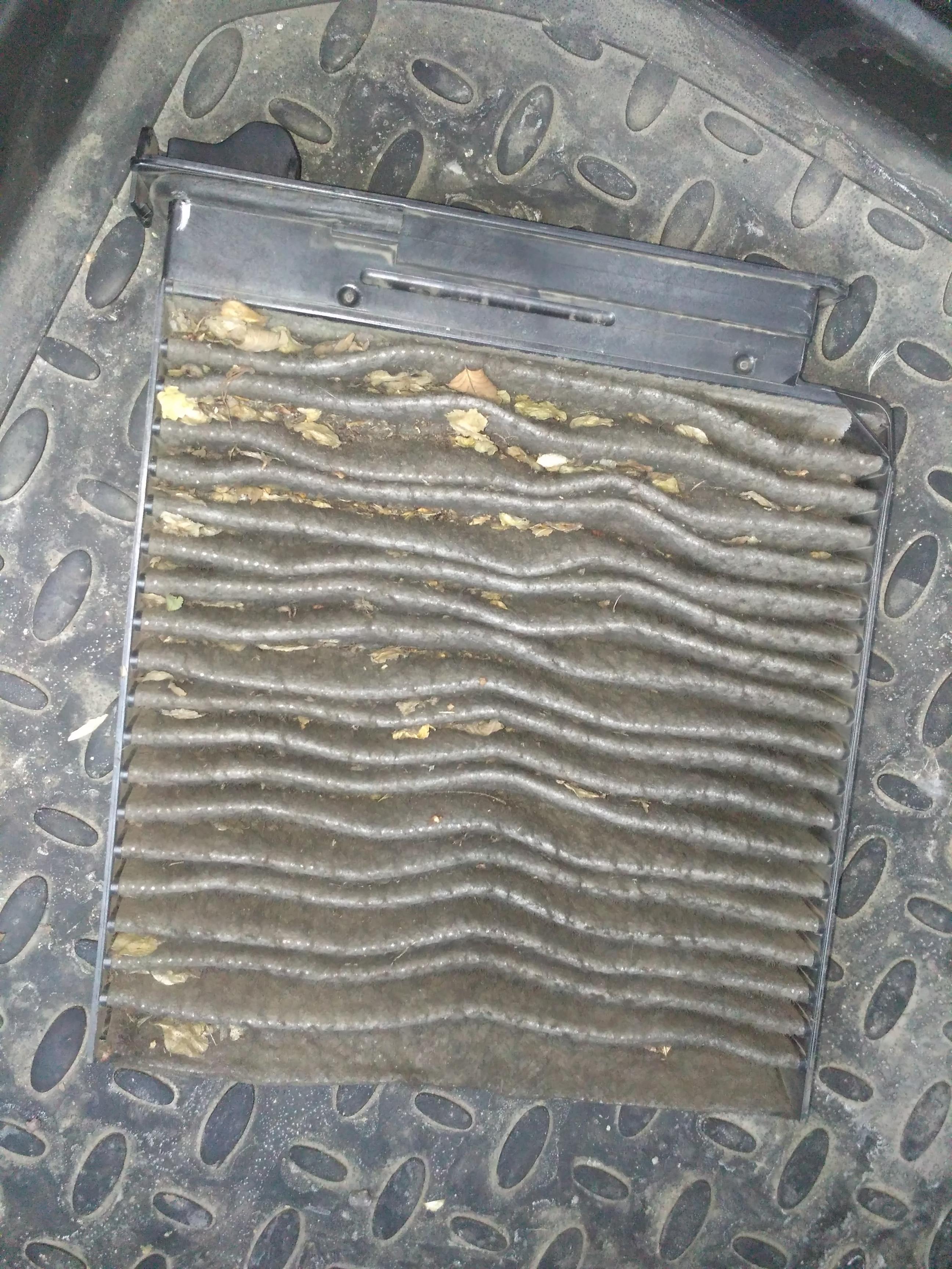

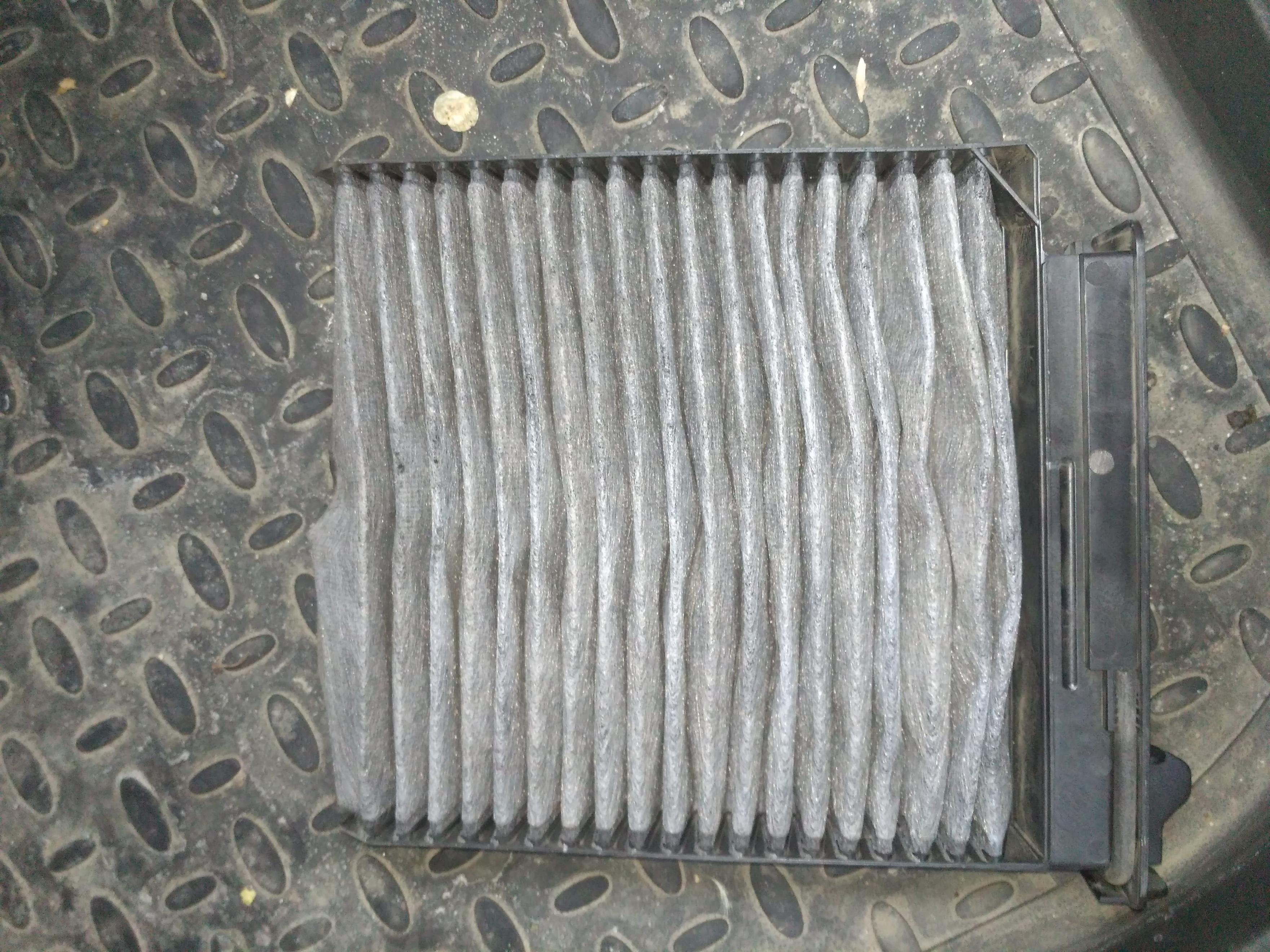

В очередной раз сменил фильтр, поставил как и в прошлый раз угольный оригинал 8201370532. Старый отходил без малого 8 месяцев и больше 20000км. Зарос грязью конечно сильно, много листвы, но до конца работал исправно, при включении вентилятора на максимум пыли нет, да и окна не потели, поменял для профилактики.

Поставьте какую-нибудь сетку снаружи (я нержавейку прикрутил) Будет меньше крупной фракции, фильтр будет ходить больше.

Снаружи - это где конкретно ? А то у меня после 12 тысяч такая же байда с салонным фильтром - забился семенами карагача напрочь.

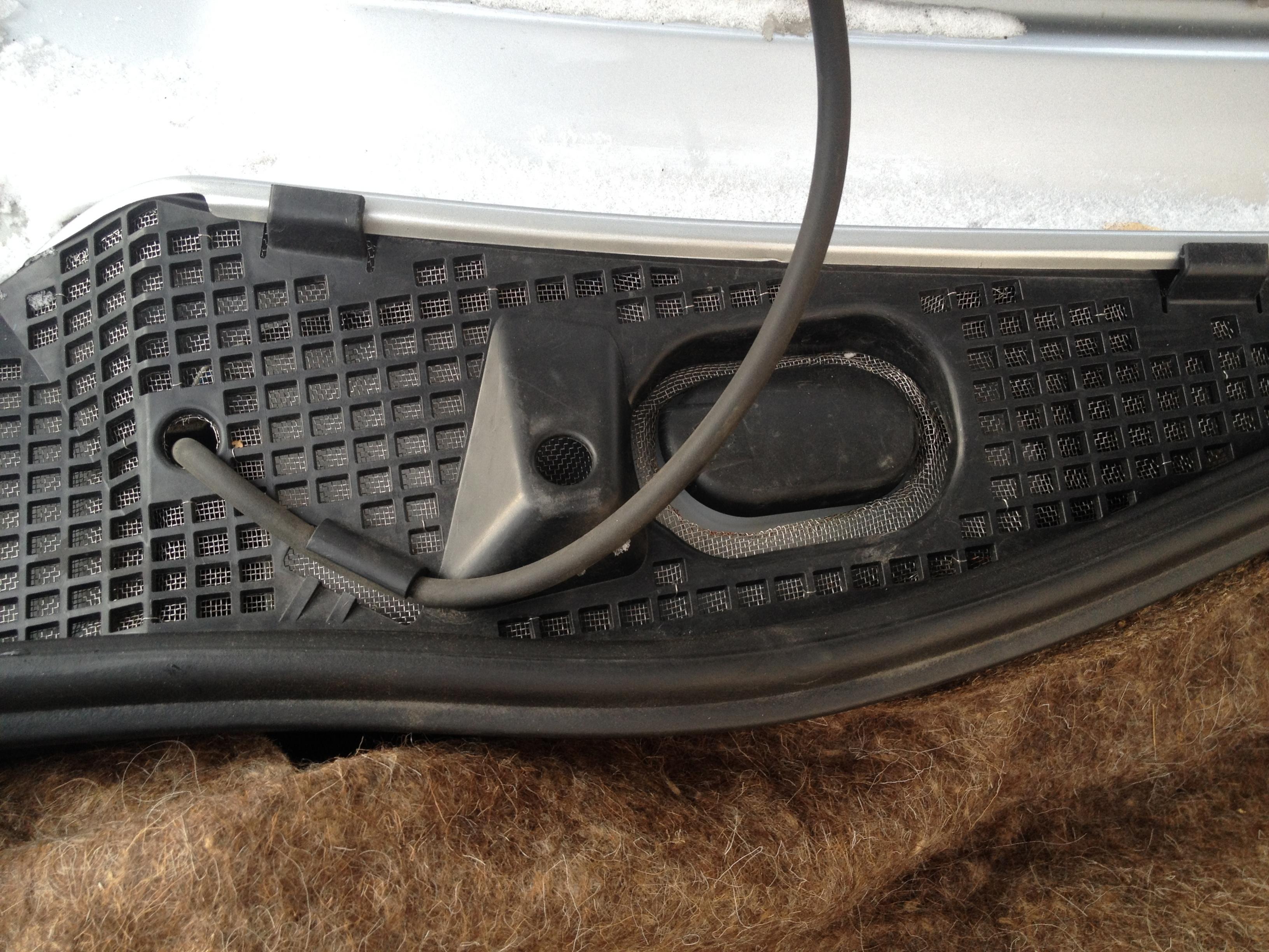

В принципе, пока я дошел до машины briancev, выложил всю информацию. Вырезал сетку с запасом, потом по месту подгибал кромку пассатижами, что бы не сыпалась сетка. Но пальцы поколол от души. Сетка немного тянется и в известных пределах повторяет контуры решетки.
Сообщение от Алебастер
Я поставил такую
То же хотел, потом решил снаружи перекрыть. Меньше трухи будет мокреть, гнить в этих карманах под бочком и с другой стороны.

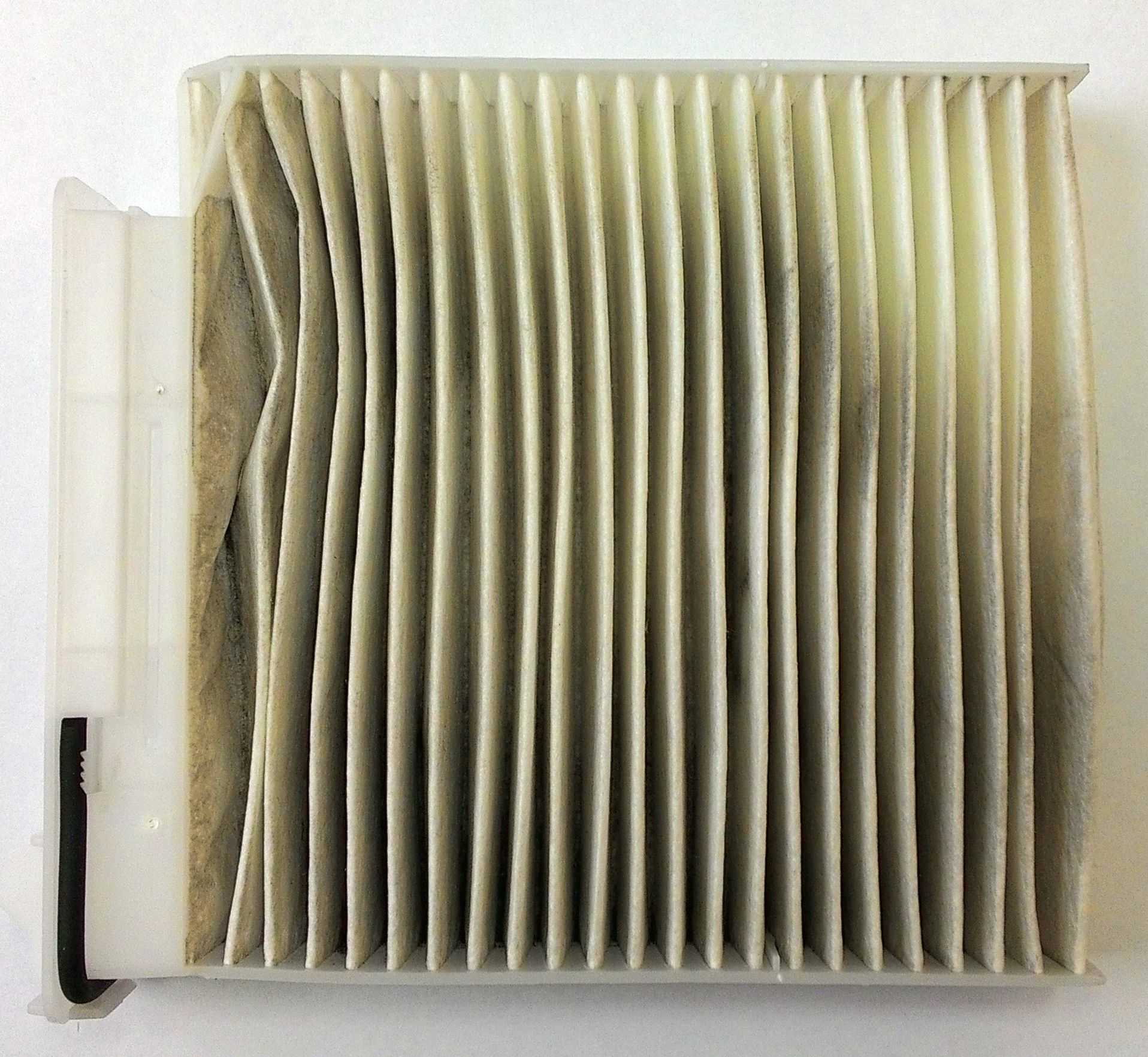

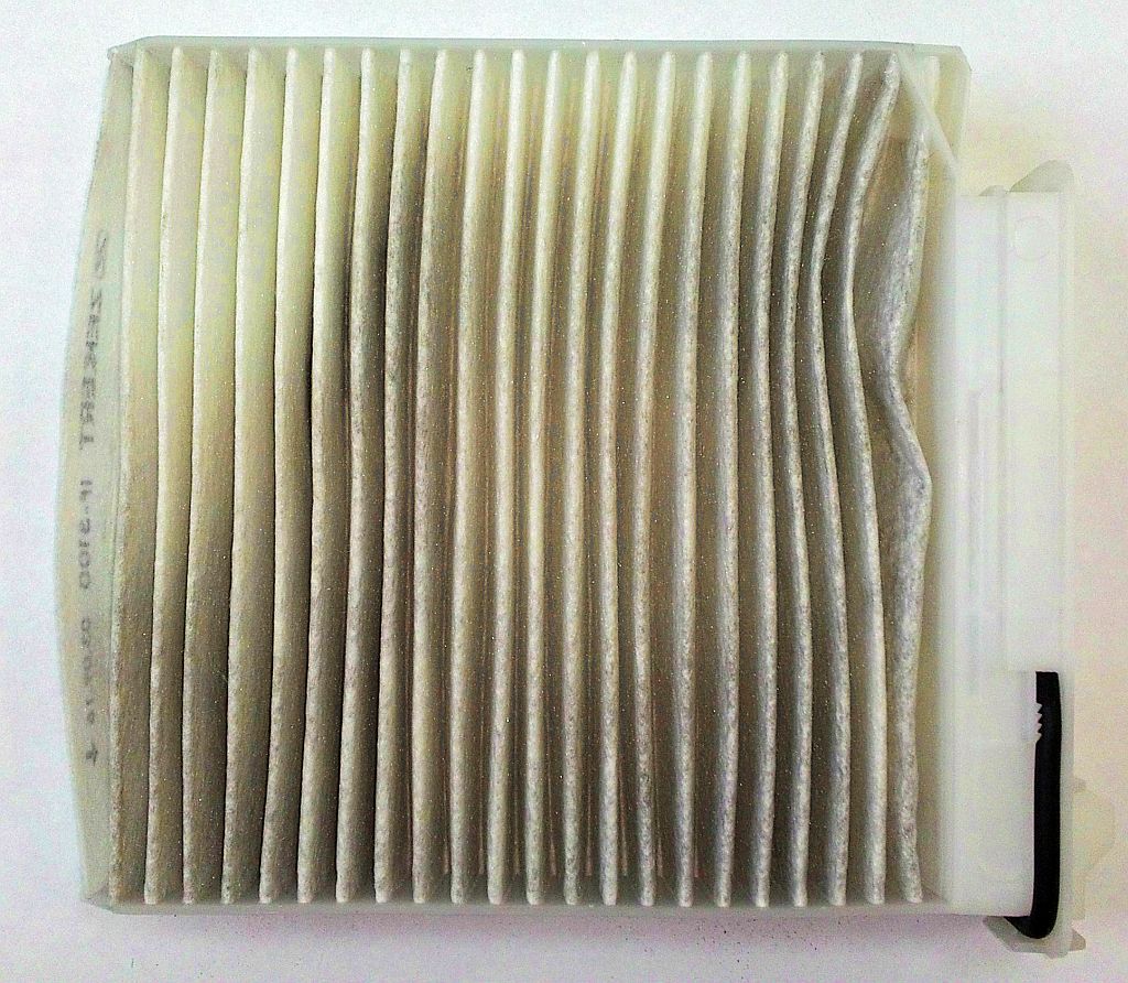

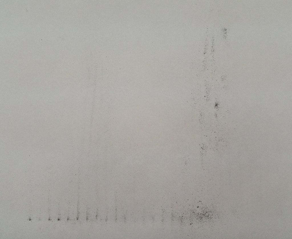

Времени не было написать про свои дальнейшие поиски фильтра.
Напомню, после выбрасывания штатного фильтра столкнулся с запотеванием стекол. Если на первой скорости ставить поток на "лобовое и ноги", то начинает потеть верхняя часть лобового стекла. Потеть перестает, если делать поток "все на лобовое", тогда начинают мерзнуть ноги. На второй скорости уже не потеет, но становится шумно.
Такого не было при использовании в первый год штатного обычного фильтра, поэтому подобный косяк бесил и не давал покоя.

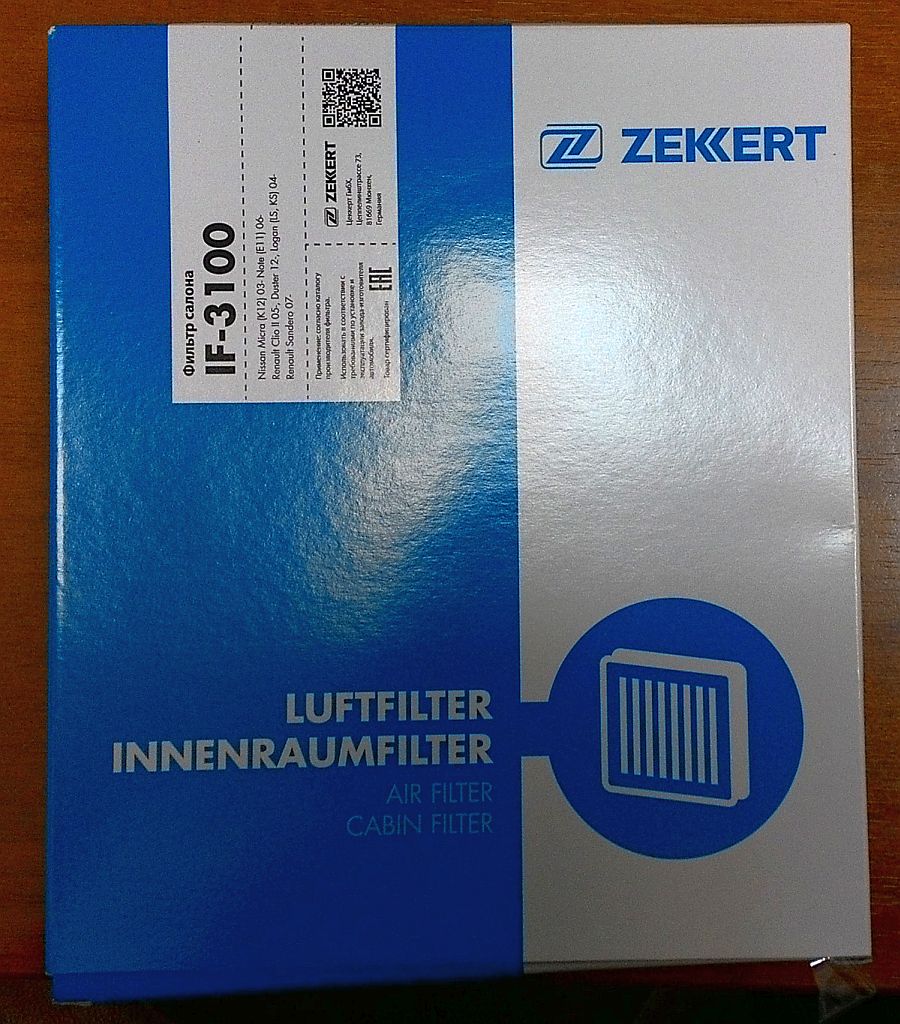

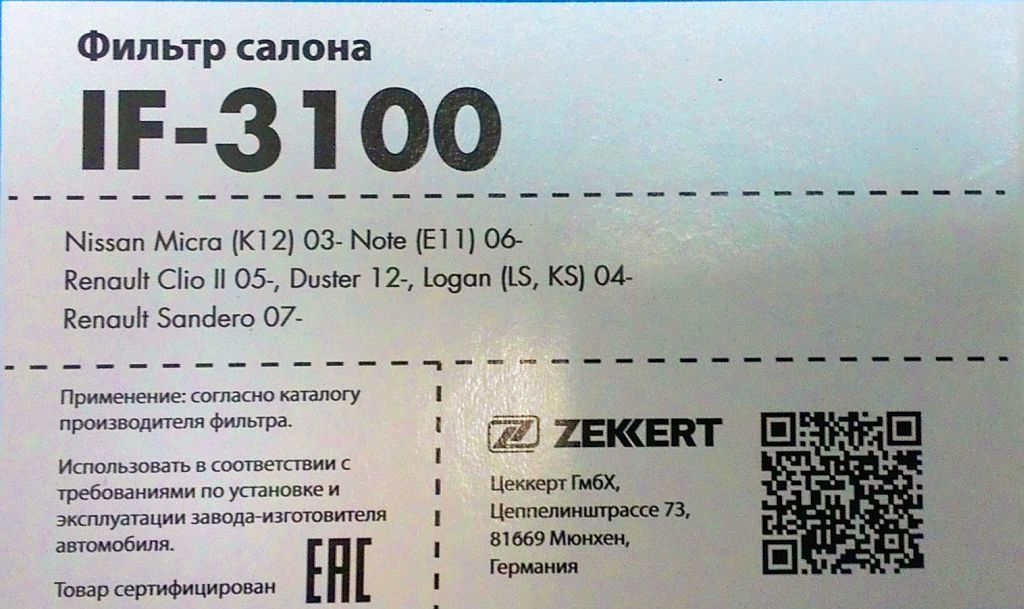

Купил угольный Sibтэк AC04.2505C за 308 рублей. Поставил после 3f quality 561 и ... никакой разницы! Лобовое как потело, так и продолжило потеть (на первой скорости). Проездил с ним около месяца, намучался.
Т.к. в новогодние праздники предстояла дальняя дорога, решил срочно поменять фильтр перед поездкой. Заехал в оффлайн магазин и взял из наличия обычный бумажный фильтр. Попался мне фильтр марки Zekkert IF-3100, стоимость 350 руб. Впервые слышу и вижу такую фирму, но отступать было некуда, через два часа в дорогу на 750 км, причем в ночь. Воткнул и поехал. Фильтр встал четко на место, немного трудно, но защелкнулся. Единственное что смущало, что пластик белый. Но в том месте где он стоит этого не видно.
И о чудо, моя проблема ушла как и не было. Поездка была продолжительностью 8 дней, проехал 1700 км. Температура менялась в диапазоне от +3 до -30. Окна не потели ни разу, даже на первой скорости в любимом зимнем режиме "стекло+ноги". Вторую скорость включал по необходимости, когда просто не хватало тепла.
В общем, остался доволен. А угольные пусть лежат до лета.
Фотки прилагаю. В экзисте он сейчас чуть дешевле http://www.exist.ru/price.aspx?pcode=if3100.
Фотки делал сегодня. Пробег фильтра около 2000 км, время использования 14 дней. Посмотрите сколько грязи он поймал. На бумагу осыпался черный песок (последнее фото), когда я его положил на стол для фотосессии! Это ответ для тех, кто считает ненужным использование фильтра зимой. Так что пусть бумажный, но стоит!

testov-test, на последнем фото на фильтре есть стрелка направления потока. И он кажет не туда

Хм, не обратил внимания, сейчас не помню. Могу глянуть, это не сложно.
Но я пожму руку тому, кто сможет поставить этот фильтр как-то по-другому

Так и есть. Потому что последний загиб гармошки не в ту сторону и под воздействием возд.потока он будет приоткрываться , давая доступ в салон и части нефильтрованного воздуха. На производстве, наверное, перепутали и не той стороной в пластмассовый каркас гармошку "посадили".

Ага, проверил: стрелка направлена против воздуха. Признаю, не по феншую фильтр делан.
Сообщение от Borysych Посмотреть сообщение
Выходит такой косяк довольно часто распространен, на предыдущей странице обсуждали у Сибтэка. Уже не удивляюсь.
