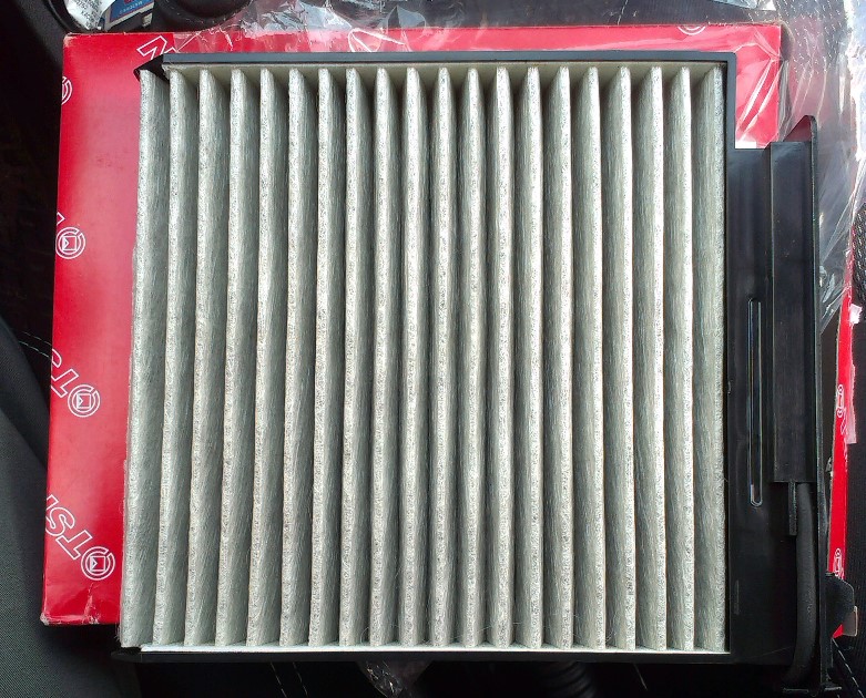

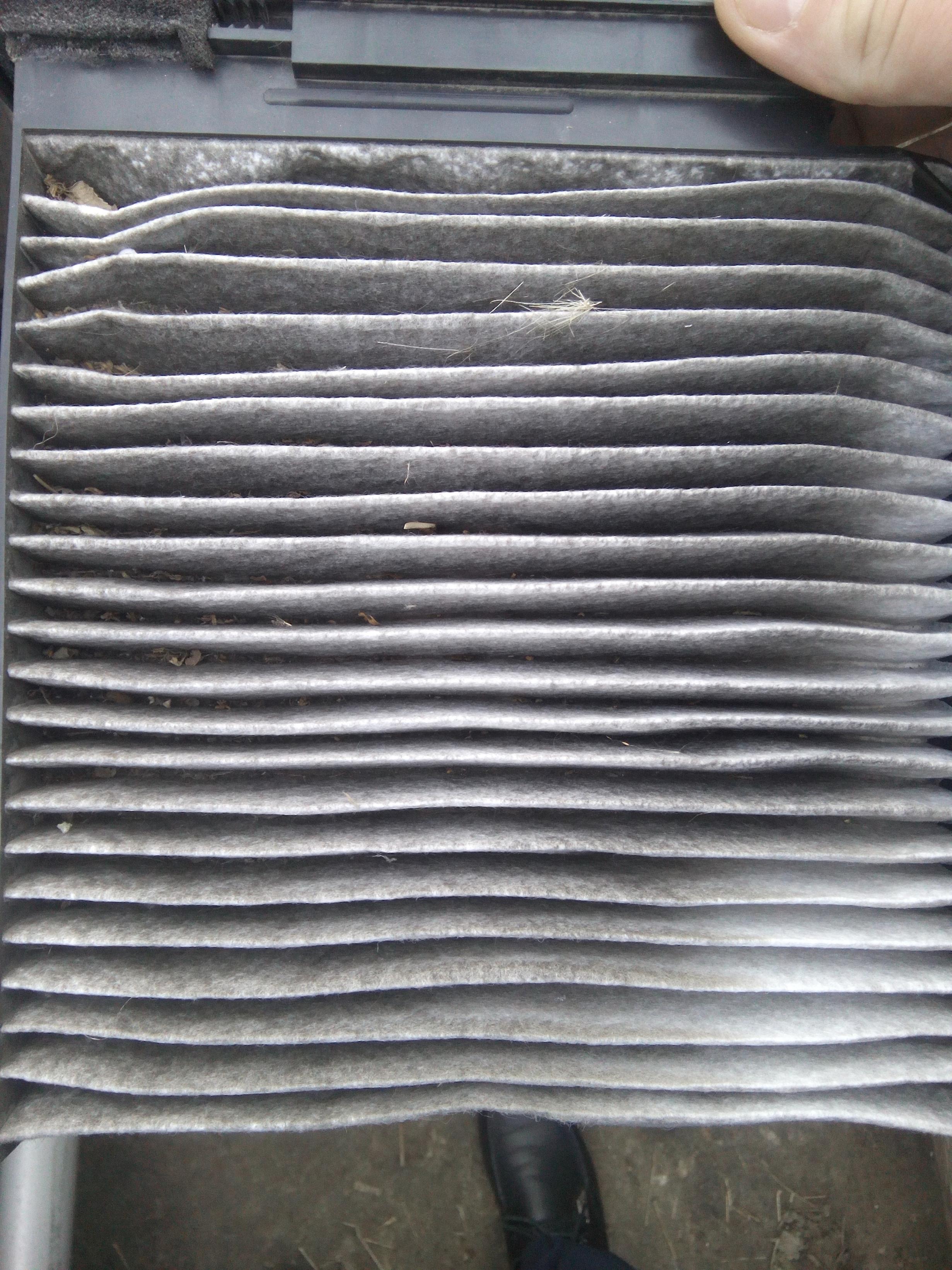

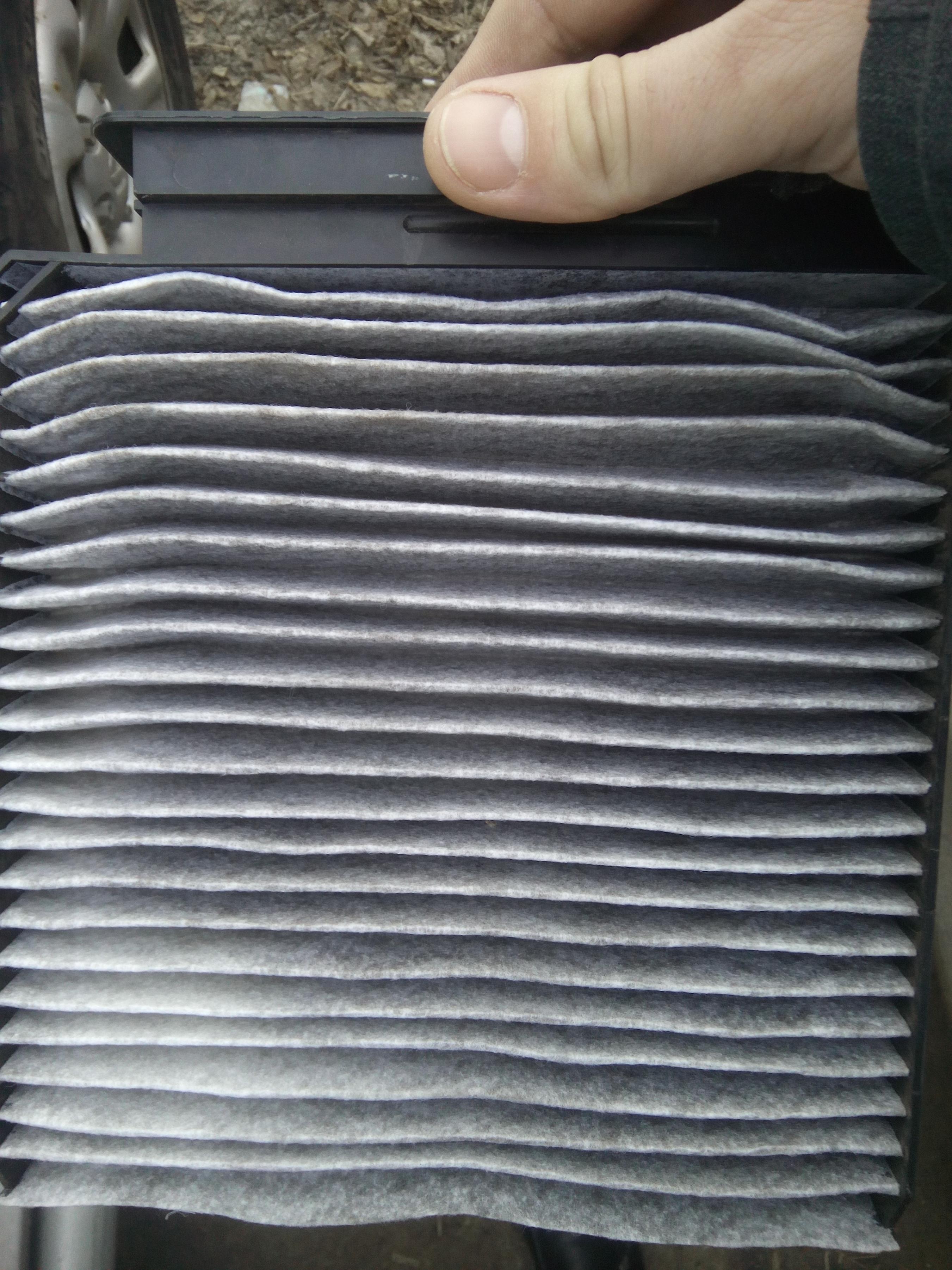

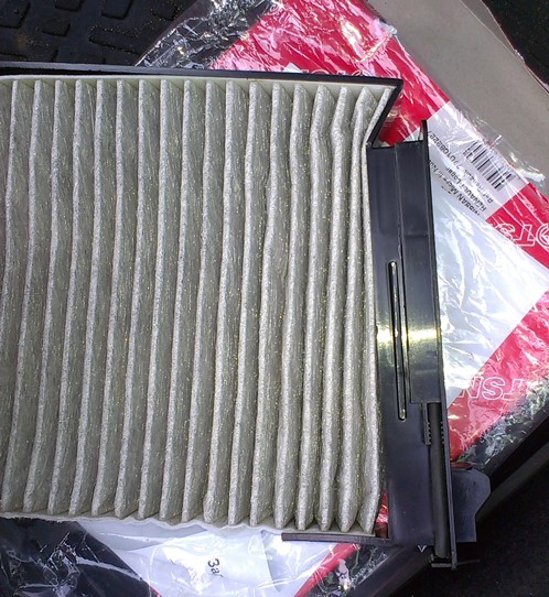

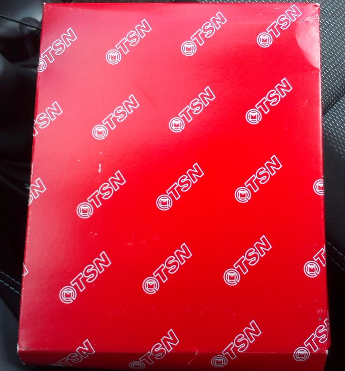

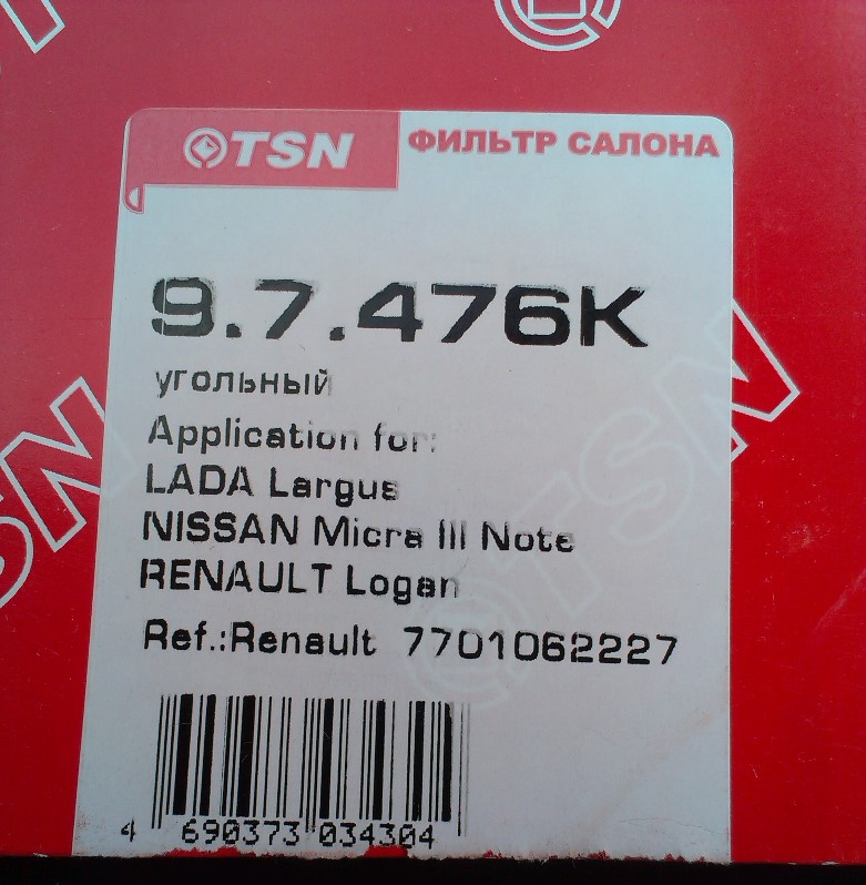

Сибтэк. Был беленький. Зимняя эксплуатация, меняется раз в 10 000. Че тут ещё пылесосить и вытряхивать можно?!
На замену взял пару угольных, аж по 250 руб.

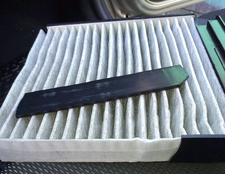

На днях купил фильтр "Цитрон", в экзисте продавцы сказали, что хороший фильтр, качественный, не сравнить с "Невским фильтром". Фильтр наверно и хороший, но вставить я его не смог. Верхние и нижние пластины такие твердые, что не позволяют вставить его в корпус, там ведь требуется эластичность, из-за меньшего проема и особенности конструкции крепления. Родной фильтр вынул, вставил и так 3 раза, все прекрасно вставляется и вынимается. Новый не лезет. Нижняя пластина сломалась, верхняя сильно деформировалась, особенно верхний угол, который должен заходить внутрь корпуса. Оставил старый фильтр, буду искать что-то другое.

Olejek, В магазине надо было его пожамкать,на предмет эластичности.

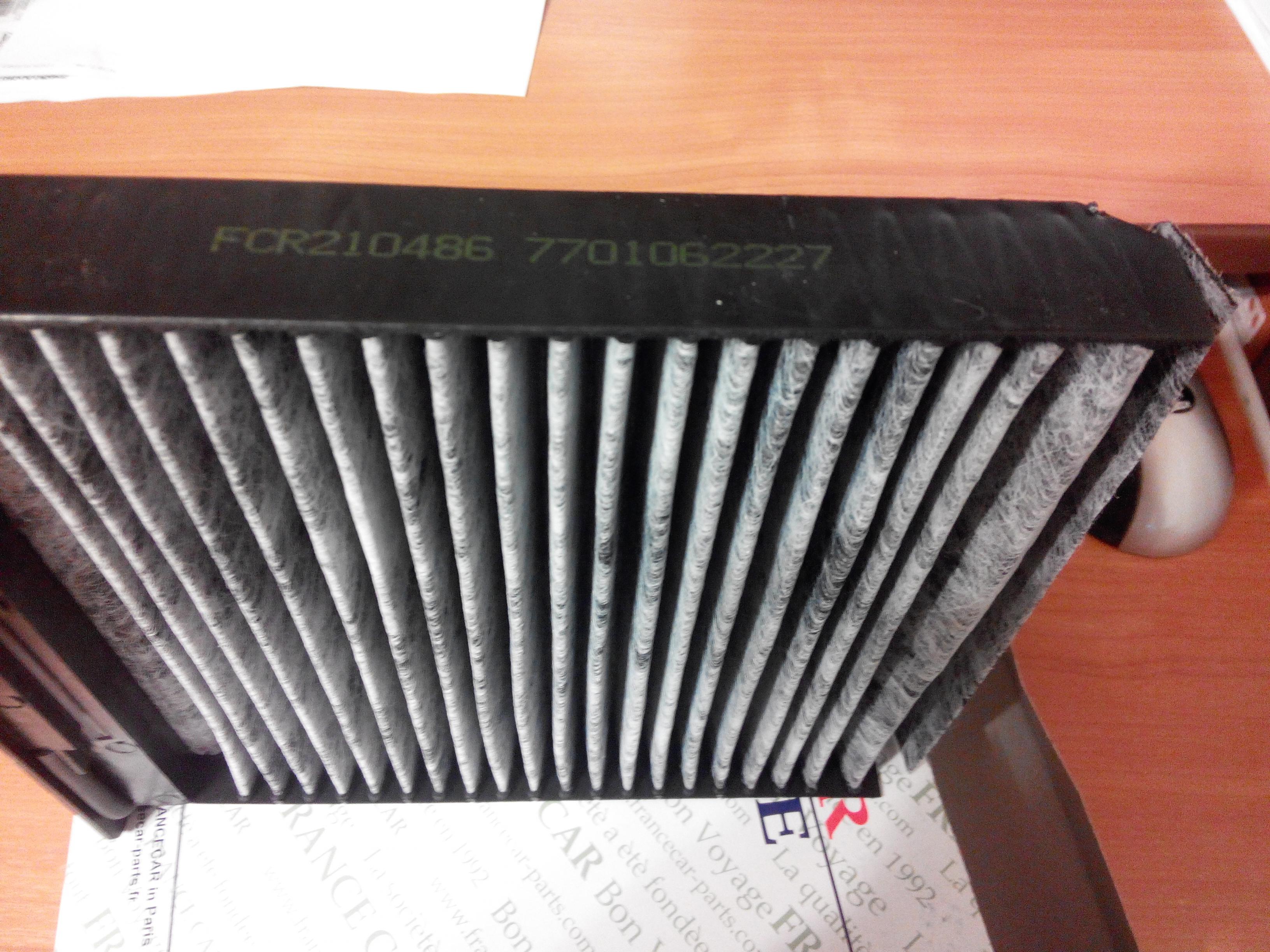

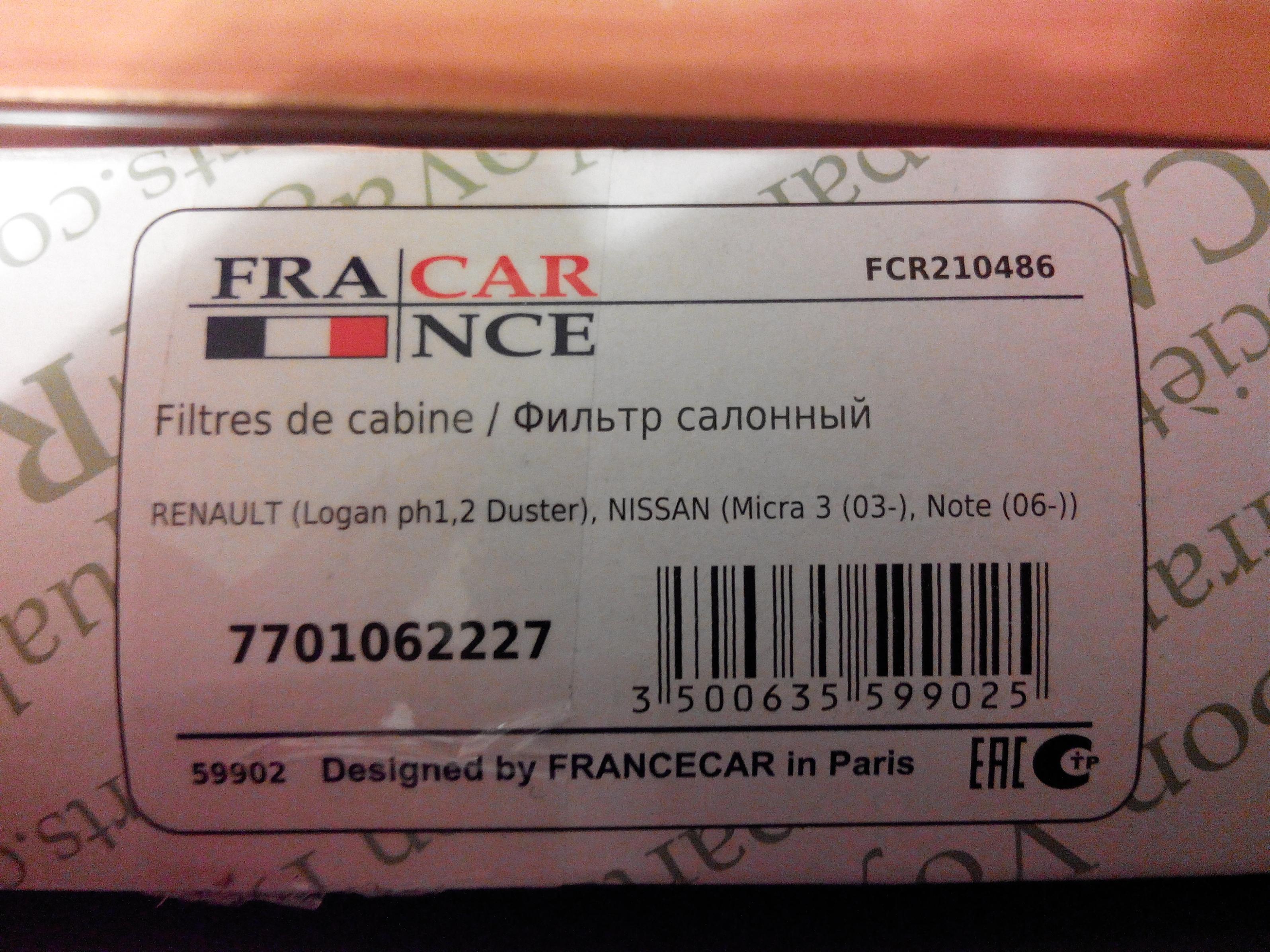

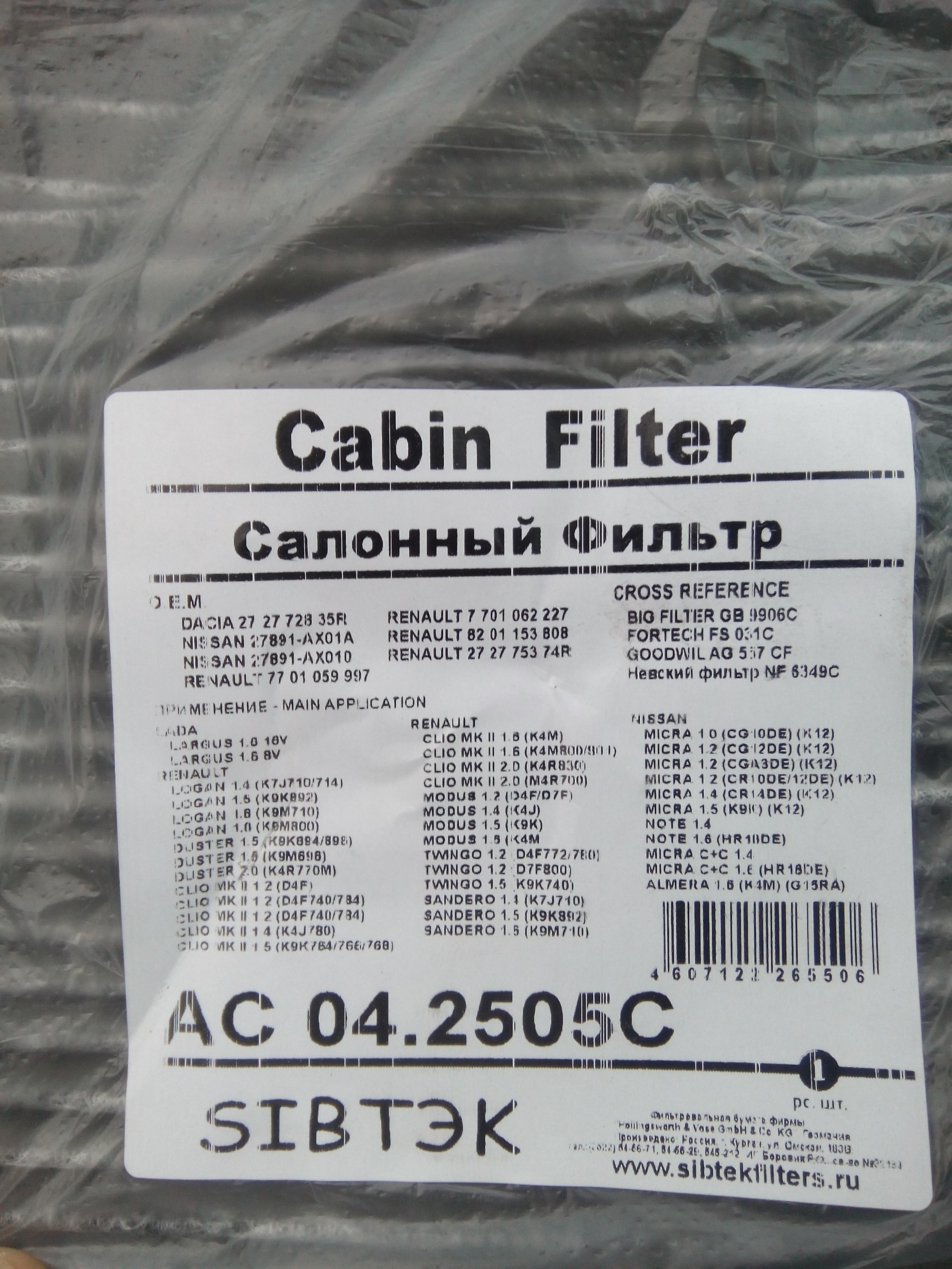

Сообщение от Rawil Посмотреть сообщение

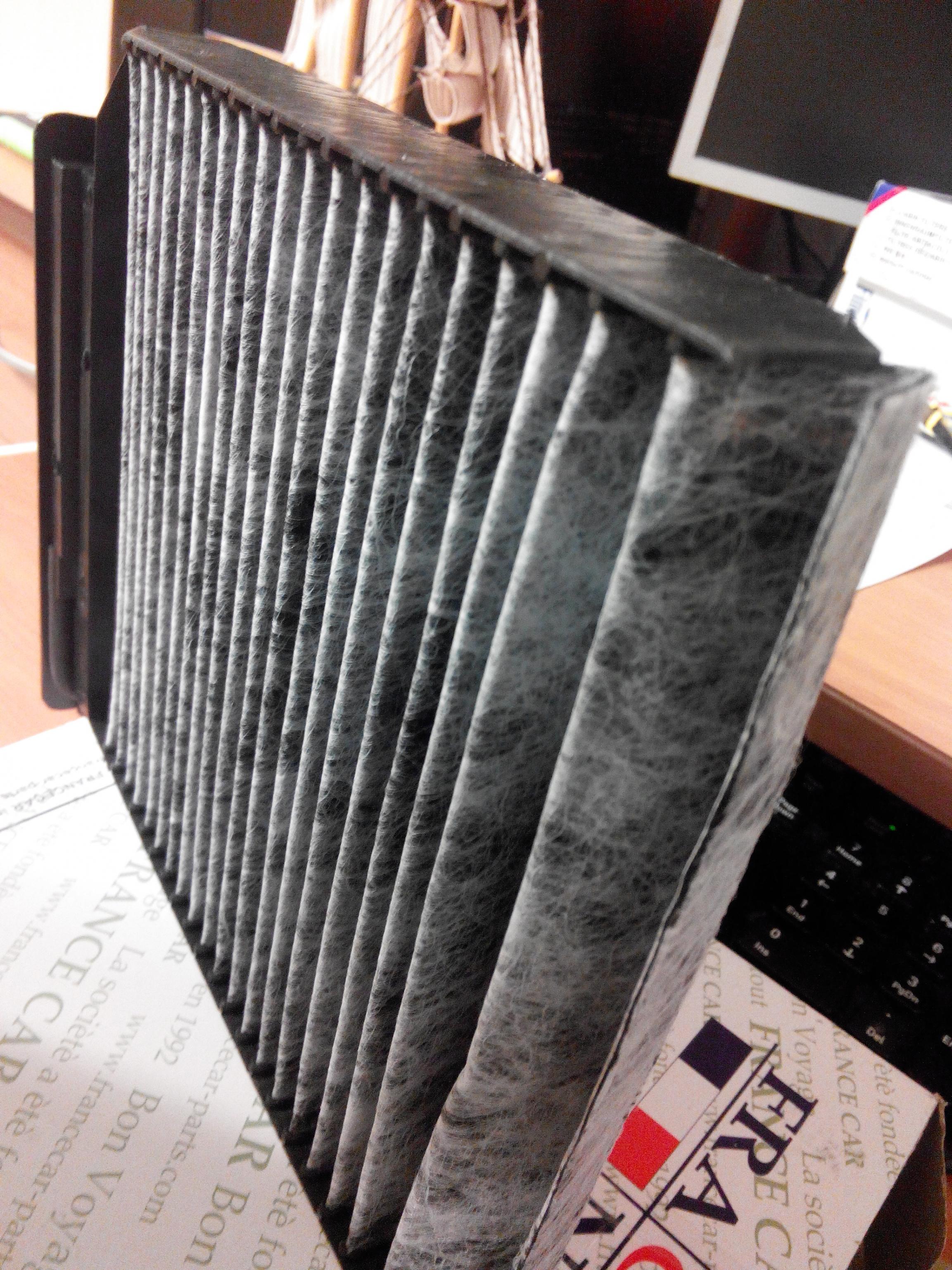

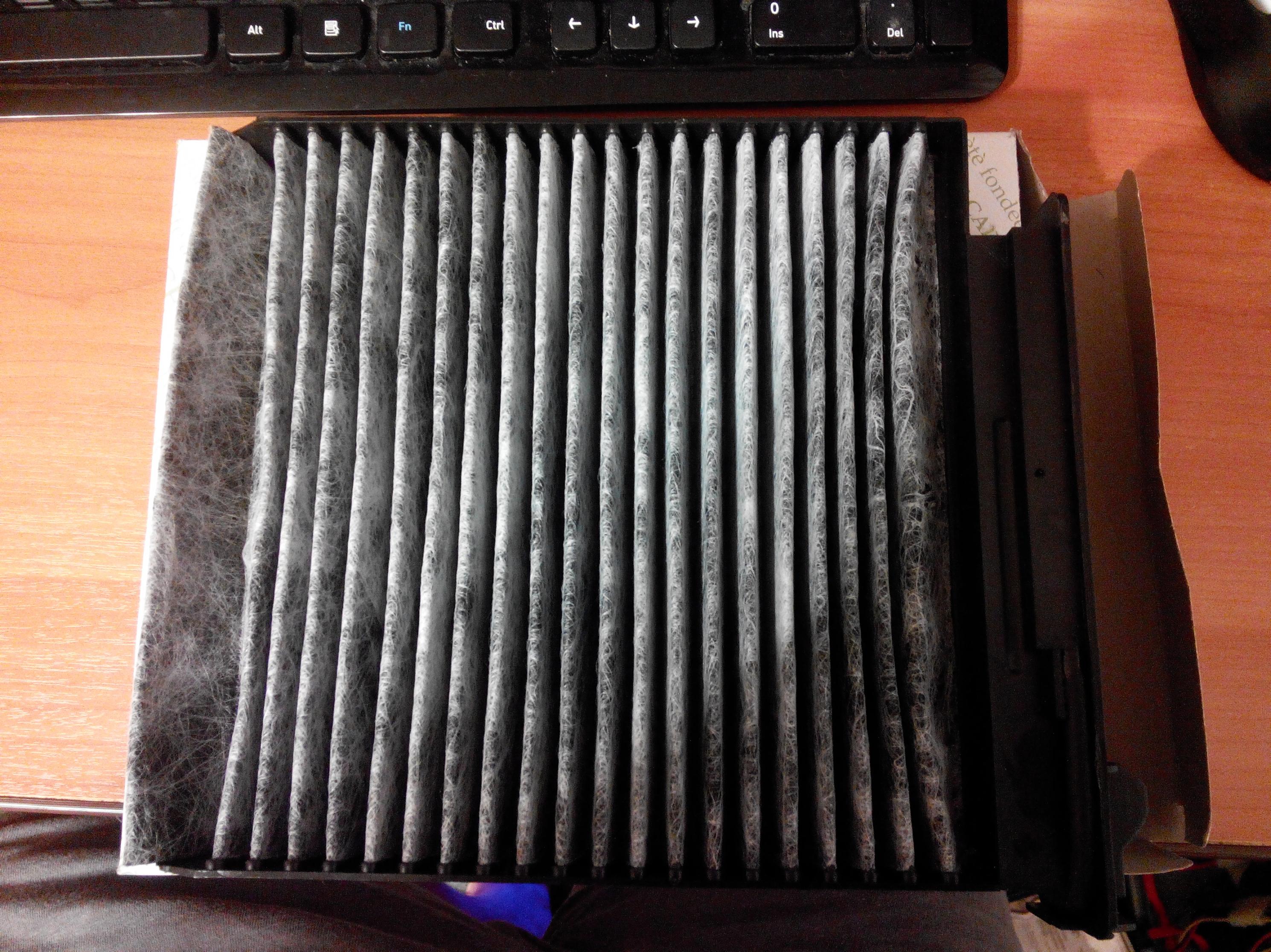

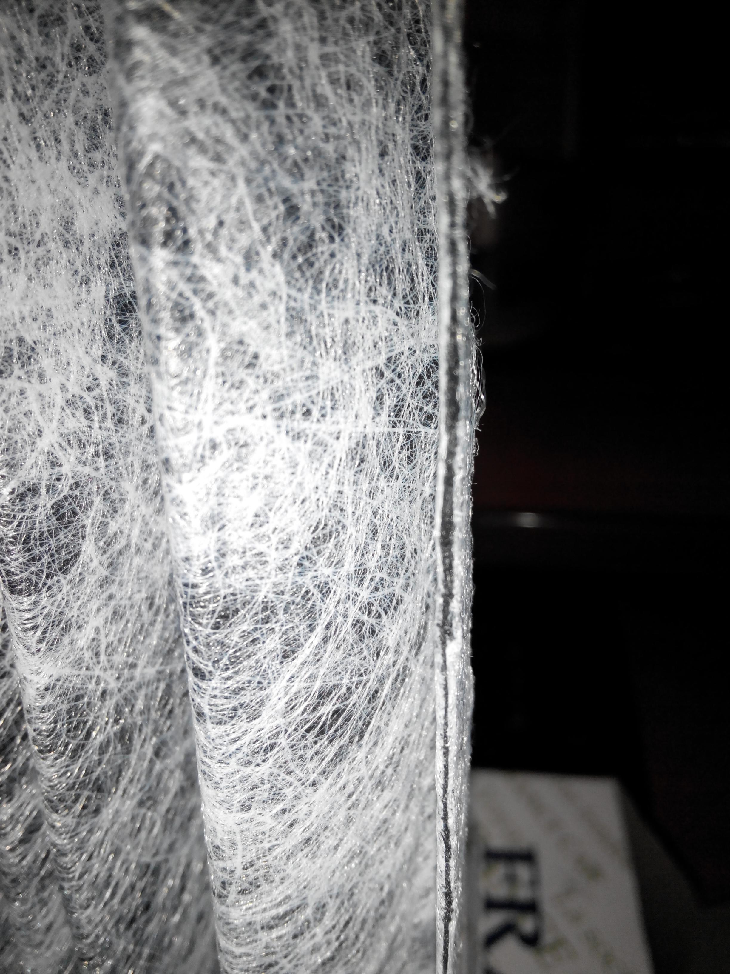

Пришел с эмекса самый модный фильтр, прямиком из Парижу FranceCar FCR210486 (угольный) всего за 190руб.
Вложение 102356
Материал фильтра 3-х слойный, средний - угольный. В сравнении с имеющимся сибтеком АС 04.2505С, у франскара материал плотнее, но на одну шторку меньше
Вложение 102357Вложение 102360Вложение 102359
И что самое главное, FCR210486 является труфильтром, ибо последний лепесток расположен навстречу потоку воздуха
Вложение 102358
купил, поставить не смог, гнется как последняя прости утка.
заказал снова сибтэк

Встречал в инет отзыв, что тоже не смогли поставить этот фильтр

Blitz, Schtitliz, Я поставил, и по сей день стоит

не знаю с помощью какой матери тебе это удалось, рамки тоненькие в полозья начинаешь вставлять, а он там как камыш вые.....
