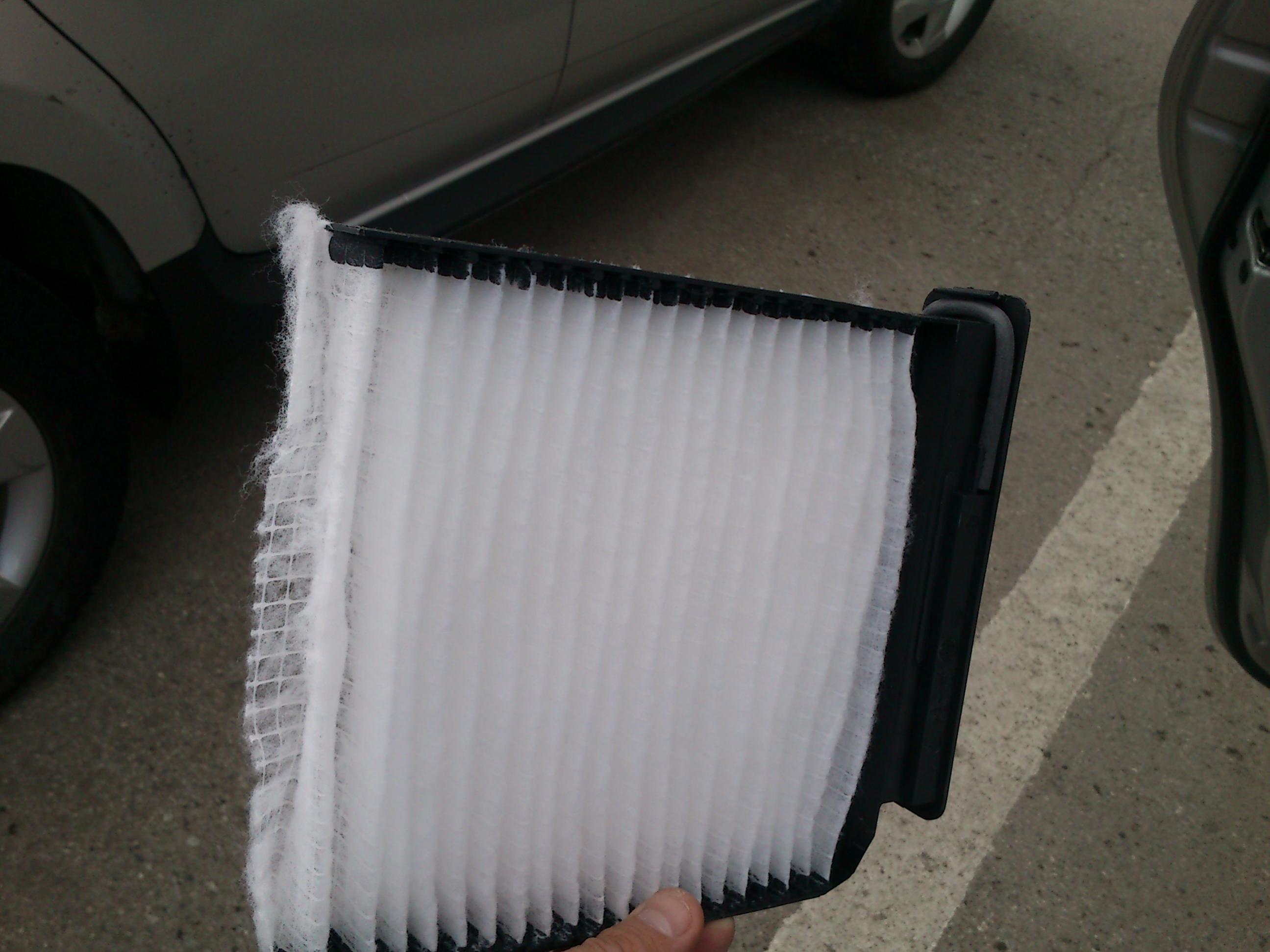

Купил оригинальный фильтр. Последняя гармошка тоже не фен шую загнута.Подделка? Номер 82 01 153 808.

Сообщение от sanyaa Посмотреть сообщение
Переверни фильтр., вверх ногами держишь.
Вот оно похмелье
