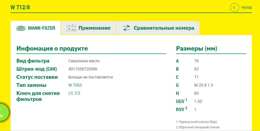

А я наоборот - установил длинный фильтр 102 мм. (MANN W7037), нормально встал, но это на дизель, наверняка и на бензин длинный есть !

Конечно есть, вот W712/8....89мм....с производства видимо уже снят, но, в рознице я его видел-продают ещё,и автодоке с экзистом пока бьется.

MANN W716/1 можно. 89 мм высота. Перепускной на 1,5 бар открывается, но в целом нормально это.

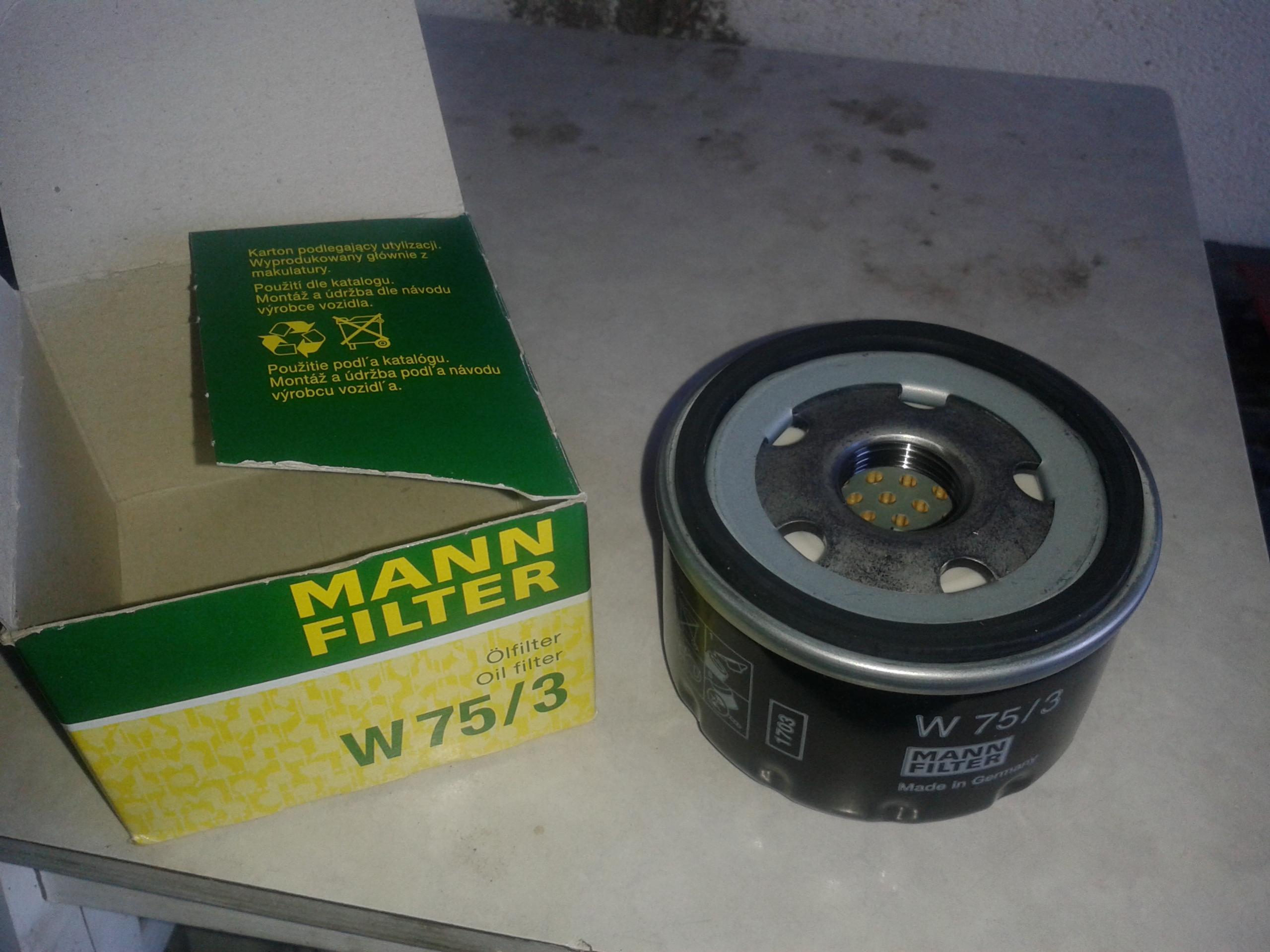

В третий раз купил на замену. Нареканий нет. Меняю через 8тыс.

Оригинальные Мановские фильтры беру для друзей и знакомых в автодоке и всегда у поставщика "STK". Нареканий никогда не было.
