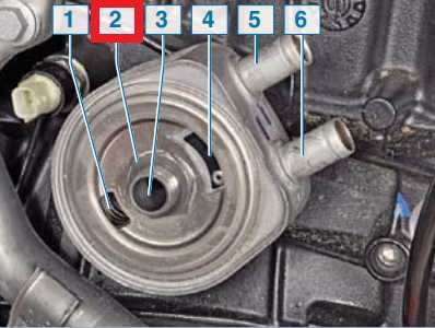

При откручивании масляного фильтра вместе с фильтром стал проворачиваться против часовой стрелки масляный теплообменник.
Он вроде как притягивается огромной гайкой, но эта гайка настолько тонкая, что ни одна головка что у меня есть и ни один гаечный ключ не могут её захватить, чтобы протянуть. Инструмент тупо срывается.
у ОД каждое ТО при замене масла эту гайку подтягивали перед установкой нового фильтра.
Кто сталкивался?

Последние три раза сам меняю масло/фильтр, но с этим не сталкивался, фильтр всегда только руками затягиваю, хотя при отворачивании фильтр с места страгиваю газовым ключом.

Я тоже закручиваю от руки и сильно стараюсь не затягивать, даже можно сказать и не затягиваю совсем, а просто доворачиваю на сколько можно без усилия. Резинку всегда смазываю. А откручиваю фильтр через 8000 км кое-как, с помощью чашки-съемника и длинного воротка. В этот самый момент теплообменник и проворачивается. Даже видно, как двигатель пытается провернуться вслед за остальными, но подушки на дают.

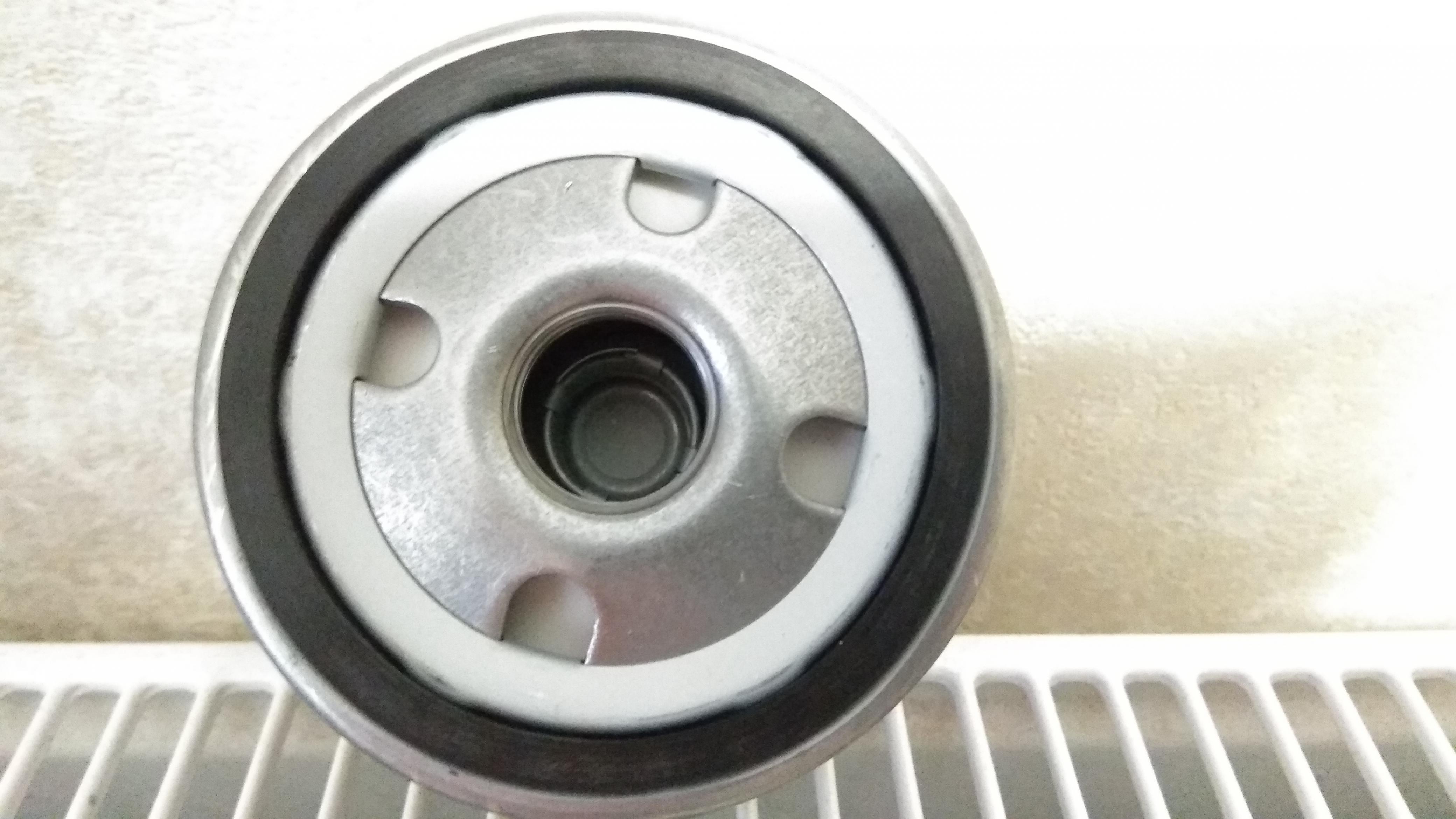

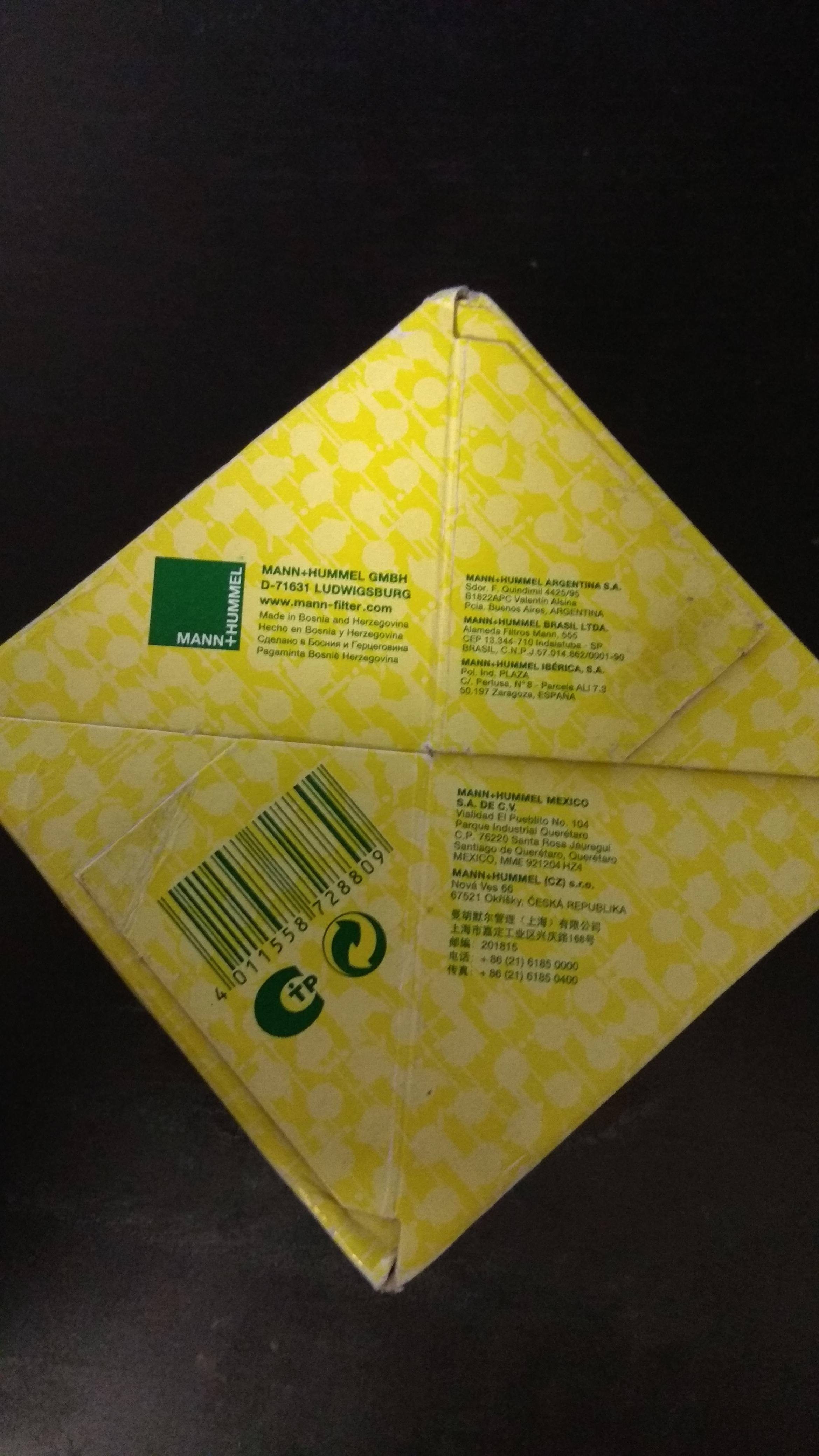

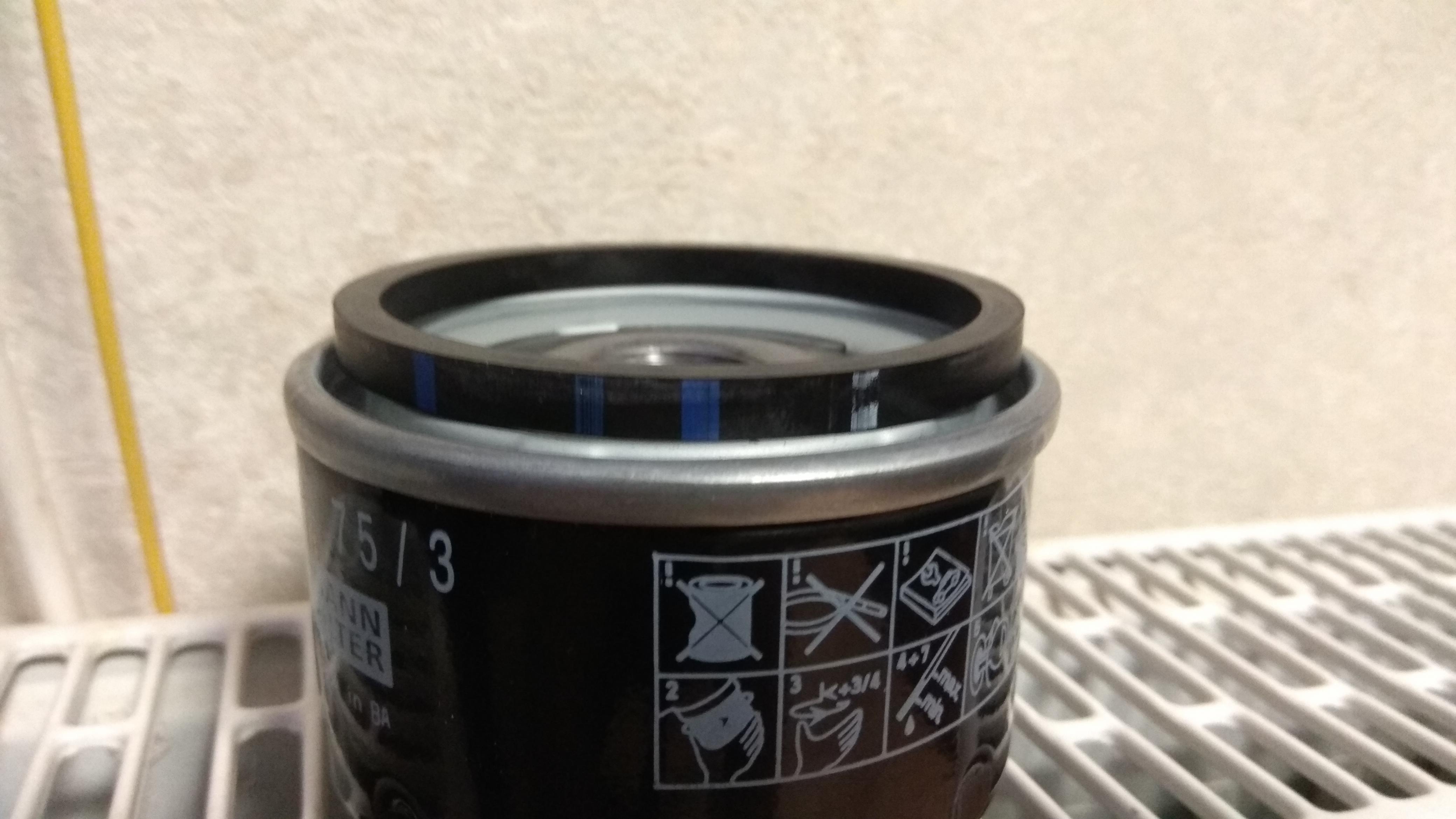

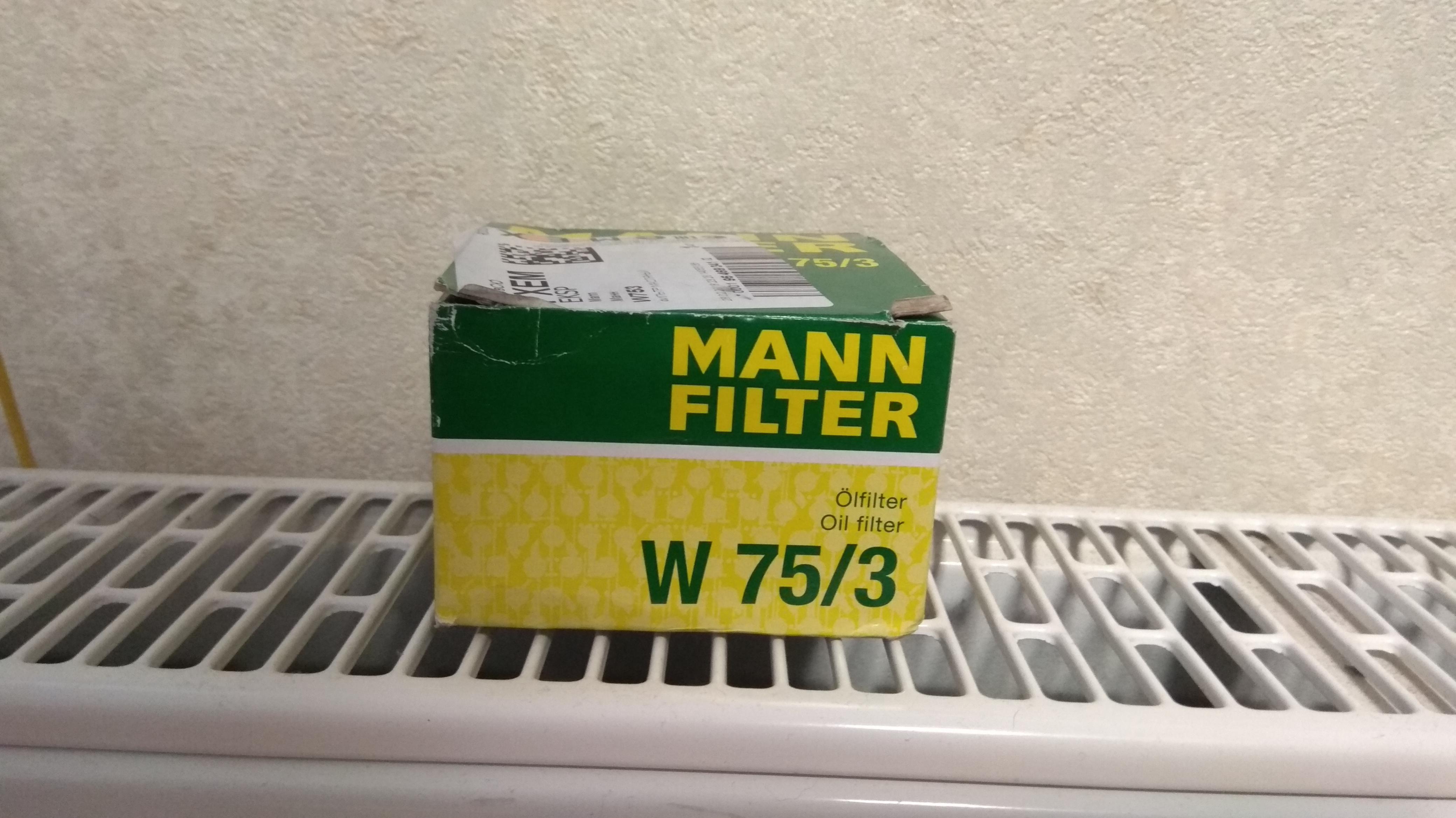

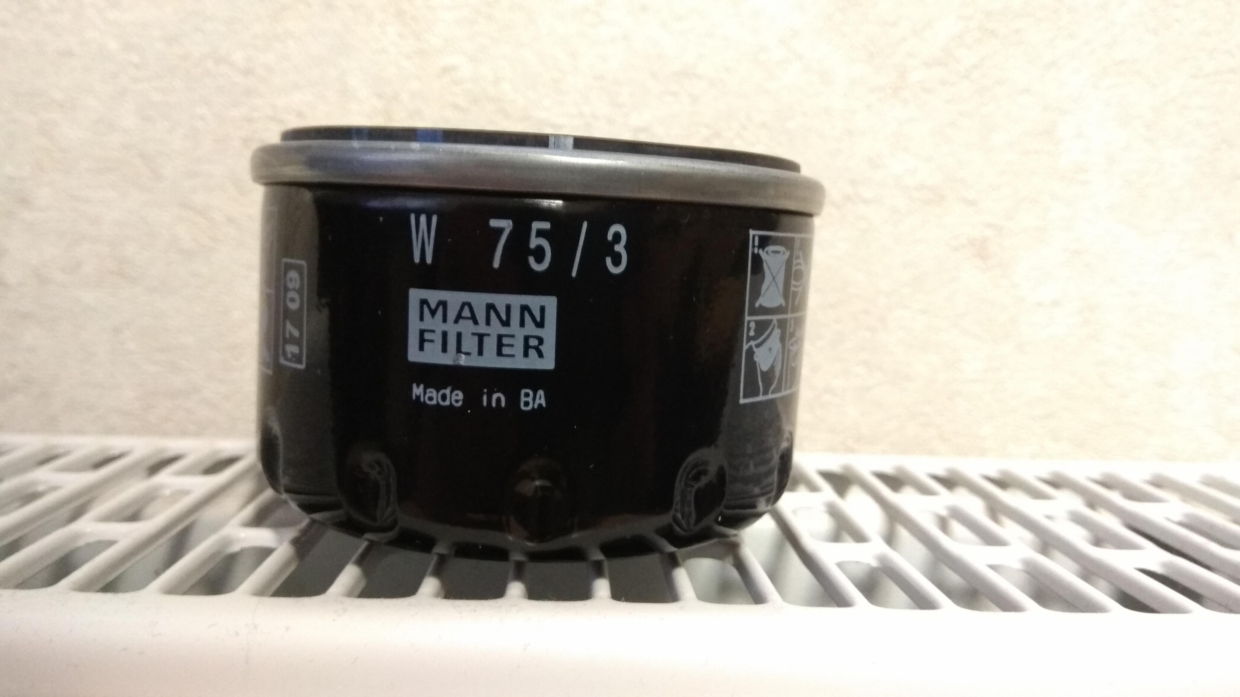

Наткнулся на масляный фильтр Mann W 75/3 производства Боснии и Герцеговины.
Отличается тем, что на корпусе написано Made in BA вместо Germany, имеет только 4 отверстия под вход масла вместо 5. Так же у него напрочь отсутствует текст с датой производства, номером партии и т.д. на корпусе фильтра, который можно прочитать с помощью ультрафиолетового фонарика (хотя и без него отлично читается). В общем весь фильтра какой-то "другой". Упаковка тоже имеет отличия от той, что у немецкого фильтра.
Фильтр не является подделкой, но ставить такой фильтр всё равно что для некоторых ездить на румынском эльфе, а это не есть хорошо. Буду сдавать обратно в EMEX.

На резинке краска стирается? Видно по белой полоске.
Старый 07.03.2018, 17:36   #1120
Сергей159
Аватар для Сергей159
Онлайн: Сергей159 на форуме
Адрес: Пермский край
По умолчанию Re: Масляный фильтр
Сообщение от Scorp 3 Посмотреть сообщение
Стирается только белая метка и то с усилием.
