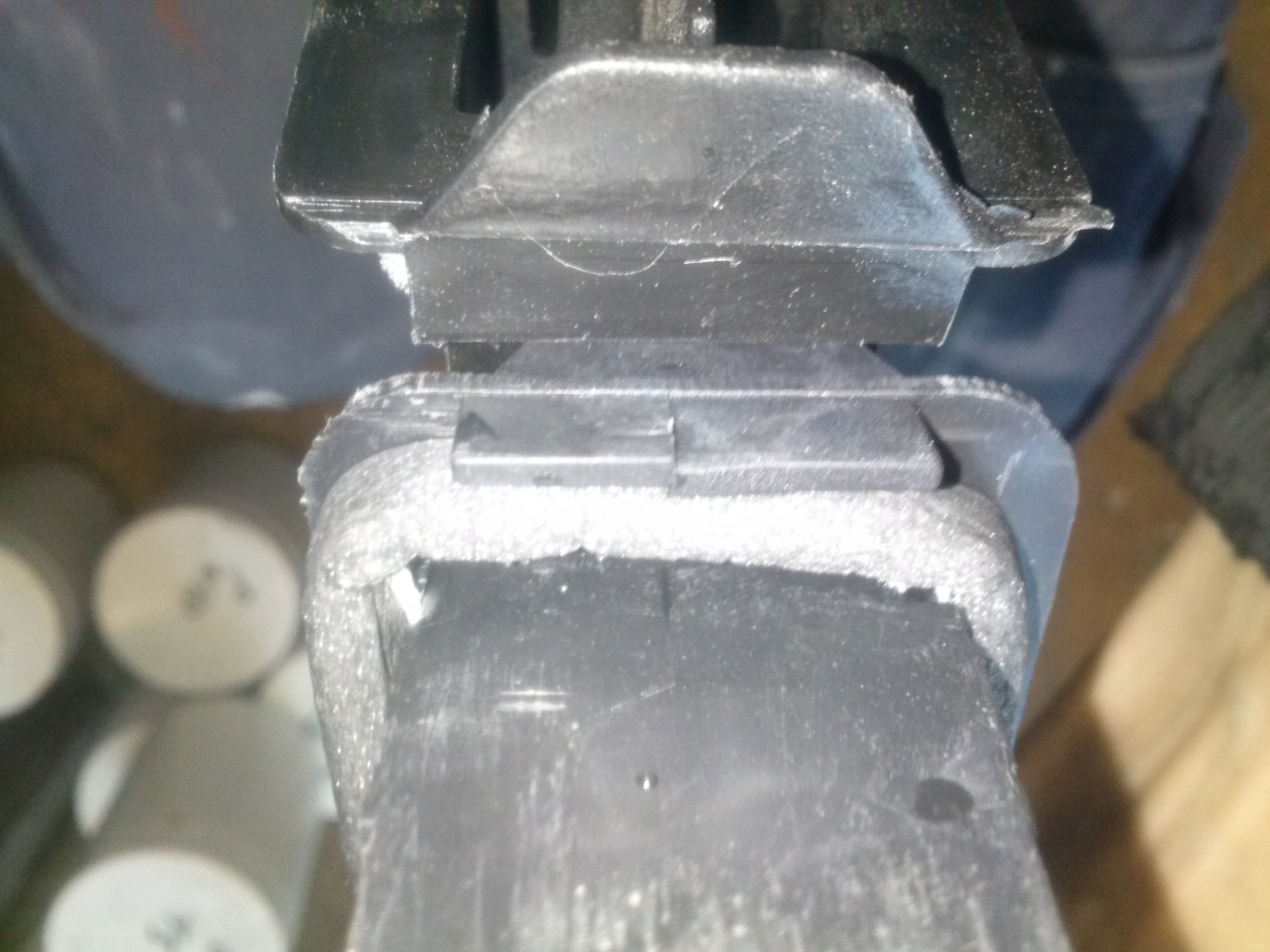

ASAM не защелкивается снизу как родной. Посмотрел на родном есть выступ на защелке, а на этом все гладко. В результате стоит с перекосом и снизу на три сантиметра не заходит
По качеству пластика проигрывает родному Valeo. Маркировка только на фильтрующем элементе нанесена. Фильтрующий элемент бумажный. Края в облое. Но установился и защелкнулся нормально
обратил внимание, что на всех фильтрах край ,после снятия, загнут вовнутрь. Значит остаётся приличная щель для мусора. видимо от того, что при установке его сжимают внутрь к центру и он в гнезде уже не распрямляется. Это Sakurа, Good Will...только Valeo после замены принял прежнюю форму, т.е выпрямился.

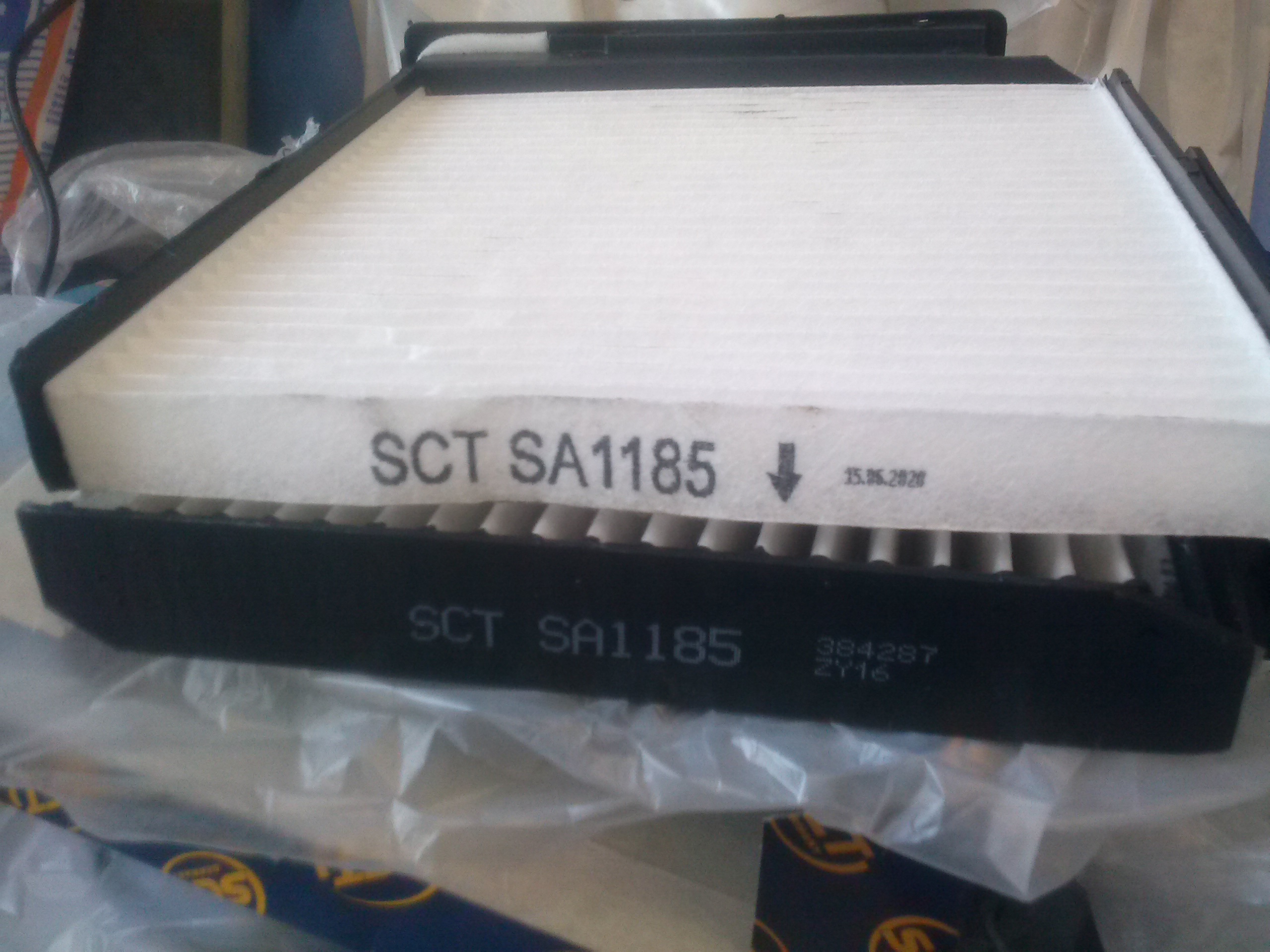

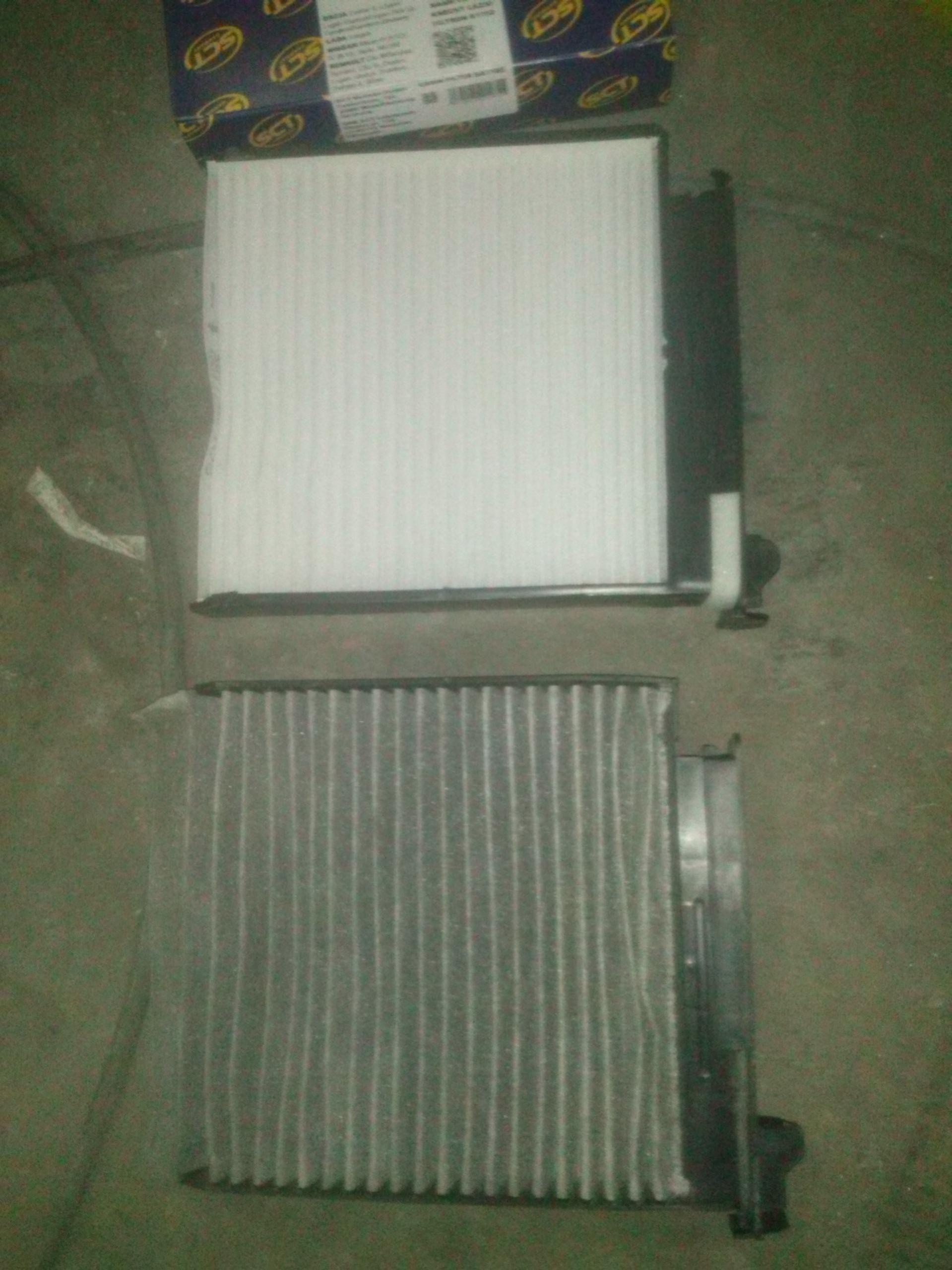

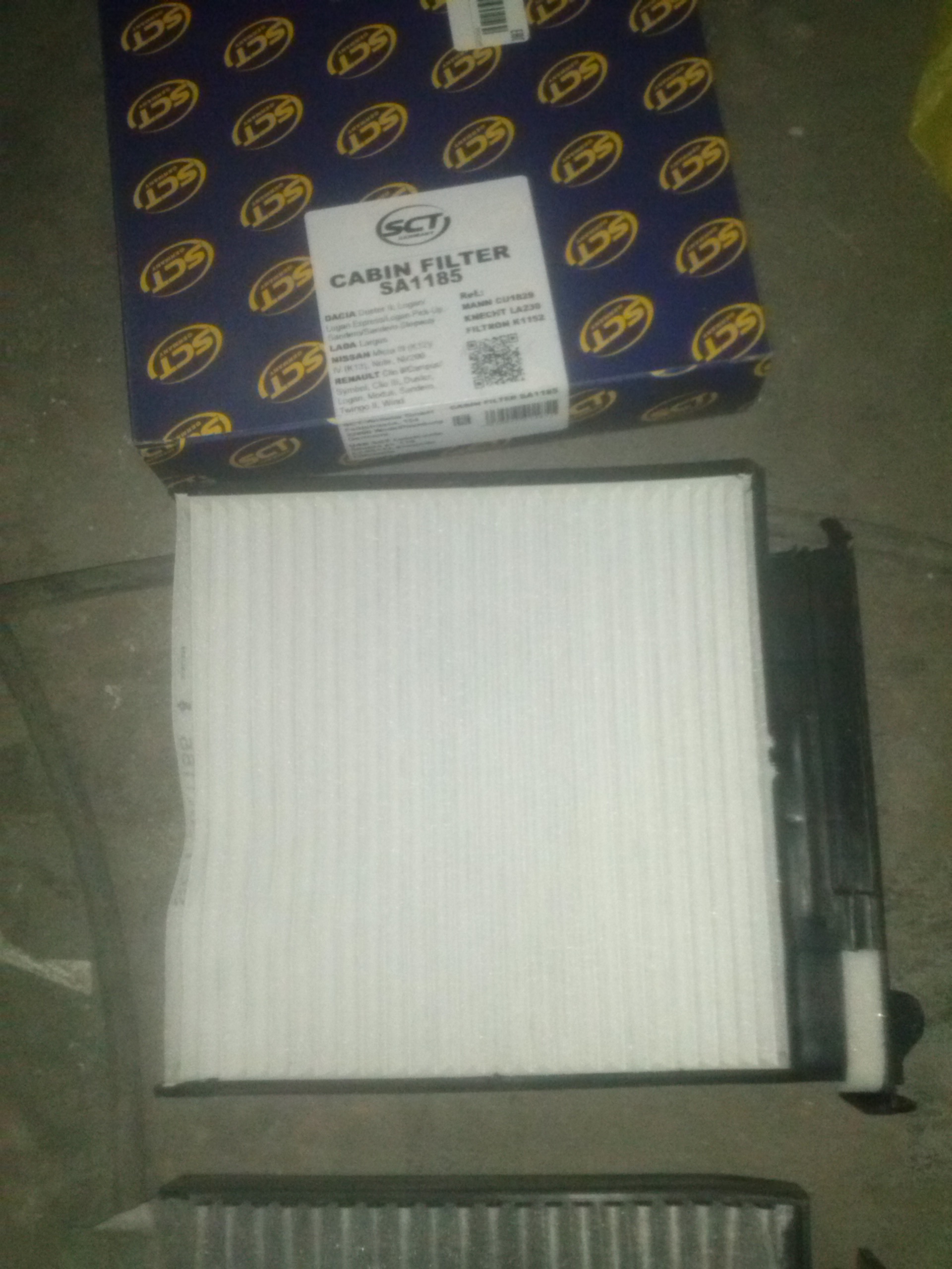

Купил второй раз 2 фильтра SCT SA1185 в автодоке у дистрибьютора, так качество значительно ухудшилось: гофры стали меньше, пластик жесткий, последняя складка в другую сторону. Так-то и ладно с ней, но при попытке вставить фильтр, фильтрующий элемент ОТОРВАЛСЯ от пластика. От второго фильтра не оторвался, но фильтр сначала долго не вставлялся, а потом оказалось, что фиксатор не защелкивается. Чтобы защелка встала в пазы, её пришлось по месту обрезать с каждой стороны на 3мм(вытаскивать побоялся, чтобы опять не сломался). В итоге она всё равно не защелкнулась, зафиксировал, притянув кабельной стяжкой.
В общем, SCT SA1185 крайне не рекомендую. А стоит он при этом 243р.
P.S. На фото новый и старый

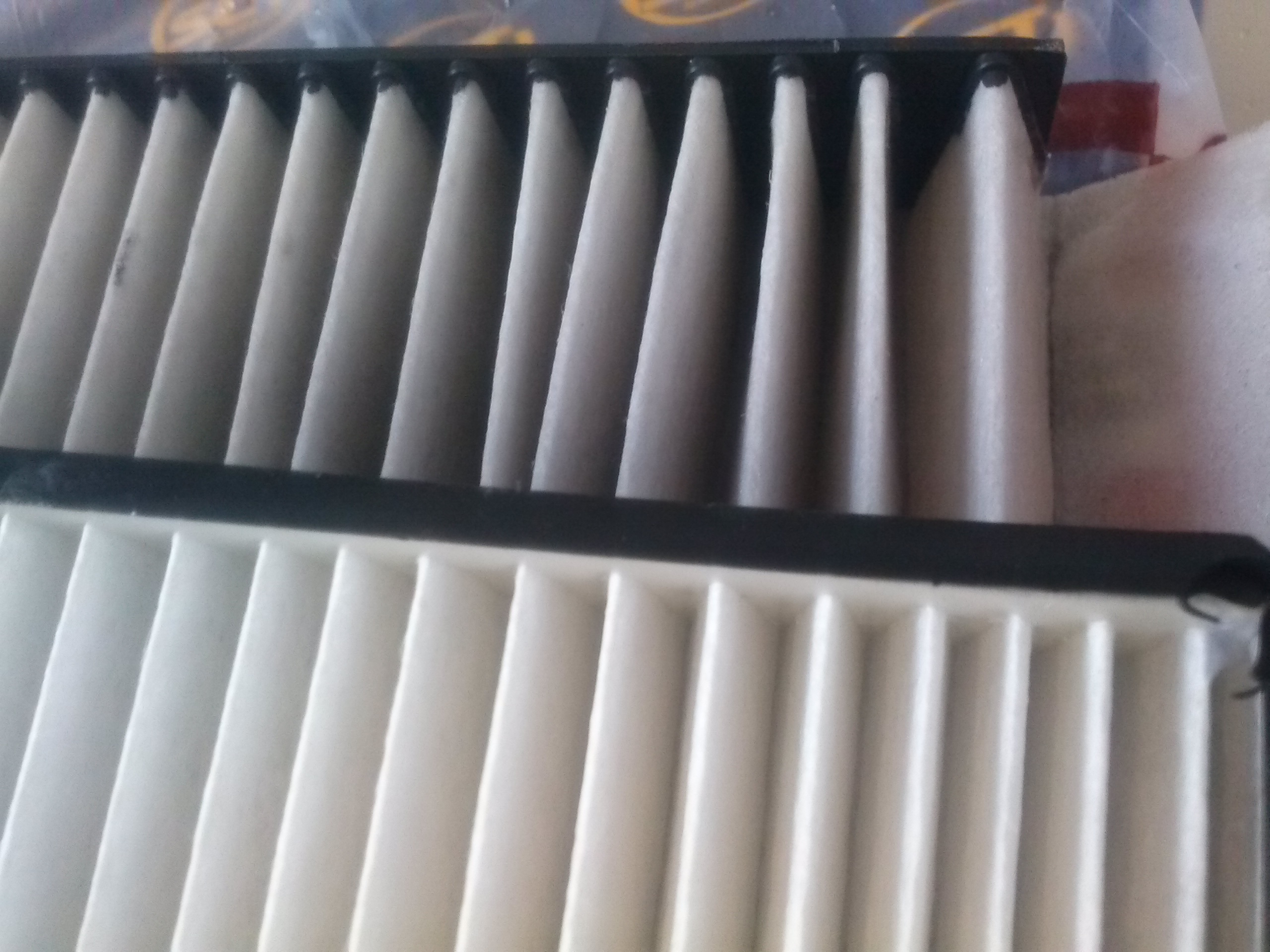

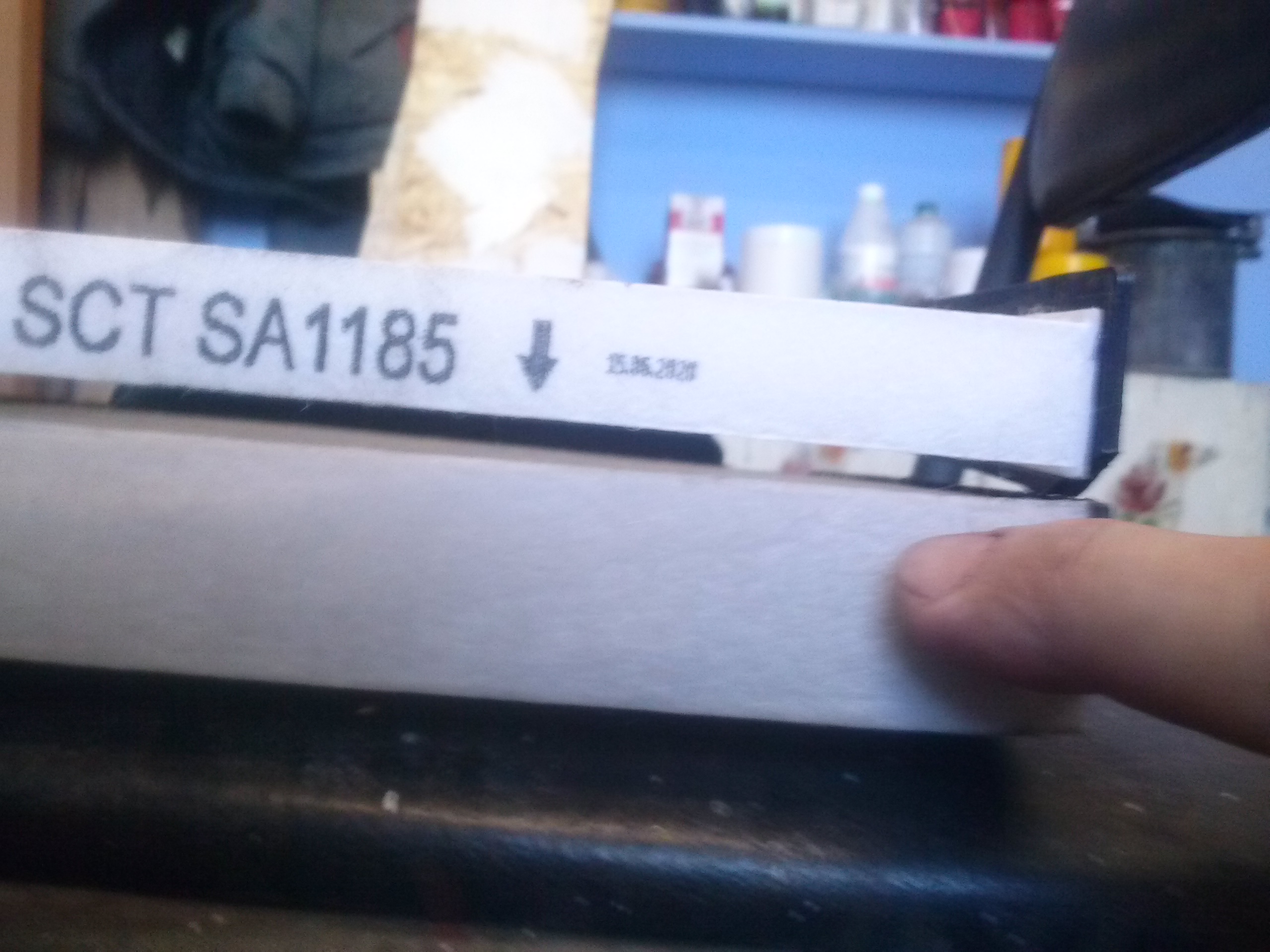

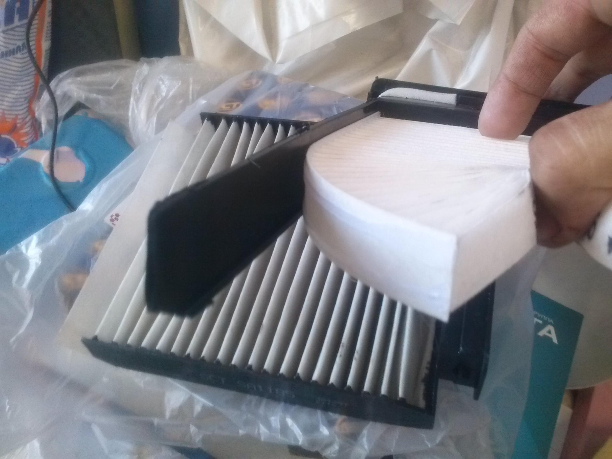

Ходил я сегодня пол дня мимо помойки, и смотрел на выброшенный вчера старый фильтр(качественный). На обеде не выдержал, и попробовал его прополоскать с автошампунем. Вышло довольно хорошо, в следующий раз его обратно поставлю
(на фото он мокрый и кажется тёмным).
За одно решил его сфотографировать немного подробнее, вместе с новым с таким же артикулом SCT SA1185, который нанесен на них в разных местах. Они отличаются во всём, видимо делали на разных заводах, и на новом экономили по максимуму, он даже по гармошкам меньше в 1.5 раза(это не искажение на фотографии). Присмотрелся к защёлке, так помимо того, что она шире и не подходит, на ней в принципе вообще нет выступа чтобы цепляться.
Ещё раз повторю, его больше не рекомендую: бестолковый он и не качественный.
Оторвавшуюся часть заклеил термопистолетом (она также была приклеена), может ещё послужит, не сразу же выкидывать.
