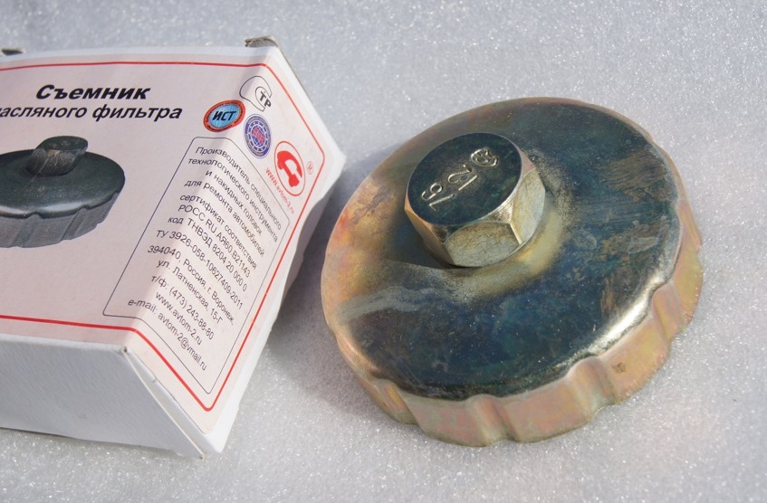

Сразу купил съёмник чашу и проблем не было...

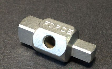

У меня для работы с масляным фильтром и сливной пробкой вот такие инструменты приобретены и нет проблем :

После ОД то-же еле открутил ,что фильтр что пробку.Потом проблем не было.Фильтр -чашкой,пробку- четырёхгранником самодельным.
