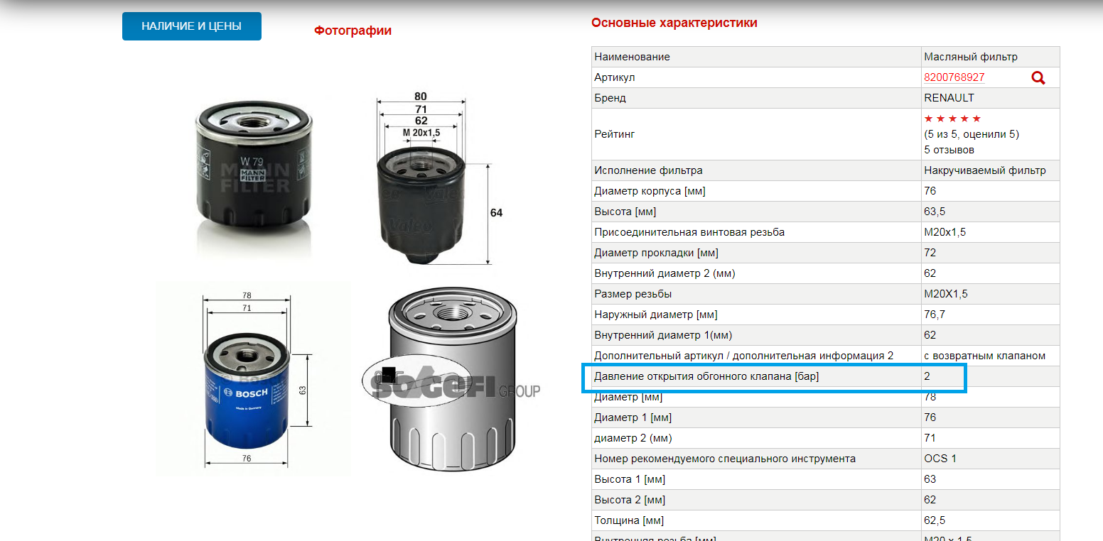

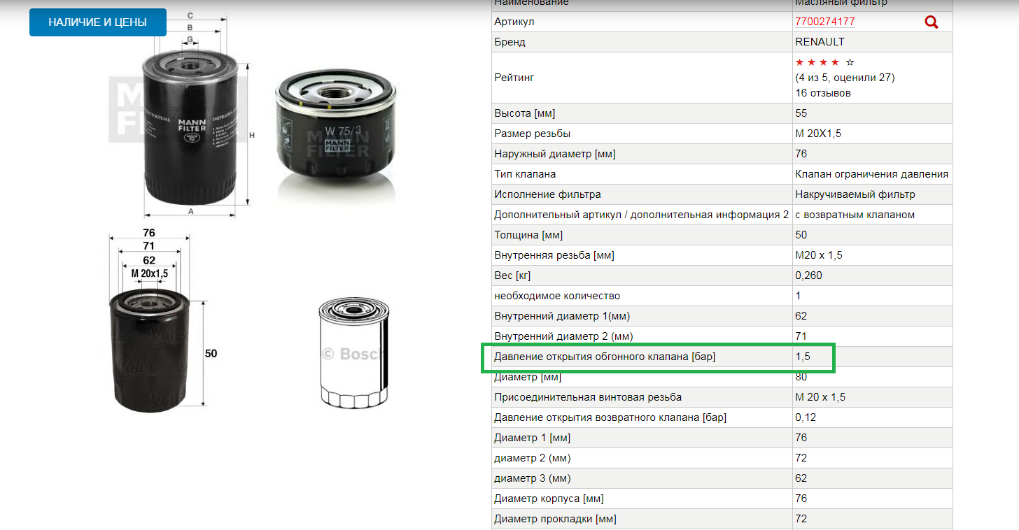

Фильтр 77 00 274 177 открытие клапана 1.5 бар ( бензиновый ) . фильтр 82 00 768 927 открытие клапана 2 бар ( дизель ) . Это выходит что при 1.5 бар полторы атмосферы и клапан открывается . При замере давления масла по манометру может и показать 4 бара . выходит что в это время клапан открыт постоянно в фильтре ? спасибо .
ID:	128643   Нажмите на изображение для увеличения

Сообщение от britmila Посмотреть сообщение
Все совсем не так.
В системе может быть и 3 и 4 и 5.5 атм давление масла.
Но для открытия перепускного клапана считается перепад давления на величину, которая задана пружиной перепускного клапана, например 1,5 атм.
То есть, если в фильтр давит масло 5 атм, а выходит 4,5 атм. то клапан не срабатывает. Перепад составляет 0,5 атм. Потому что фильтрующий элемент не забит и сопротивления маслу нет.
Но вот если фильтр сильно забился на столько, что через фильтрующий элемент уже не идет масло, то открывается тот самый перепускной клапан. То есть в фильтр приходит 5 атм. а выходит 3,5 атм. то клапан открыт. Потому что маслу уже проще продавить пружину клапана, нежели забитый фильтрующий элемент.
Как то так.

Спасибо . Всё стало понятно .

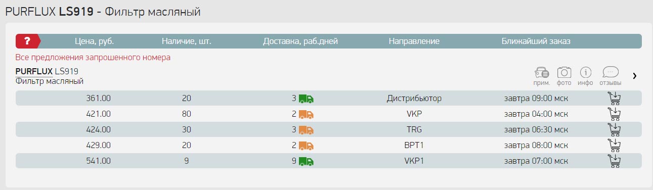

Пока что 20 штук в наличии у Дистрибьютера.
У меня в загашнике 2 штуки LS919 и 1штука - 913.

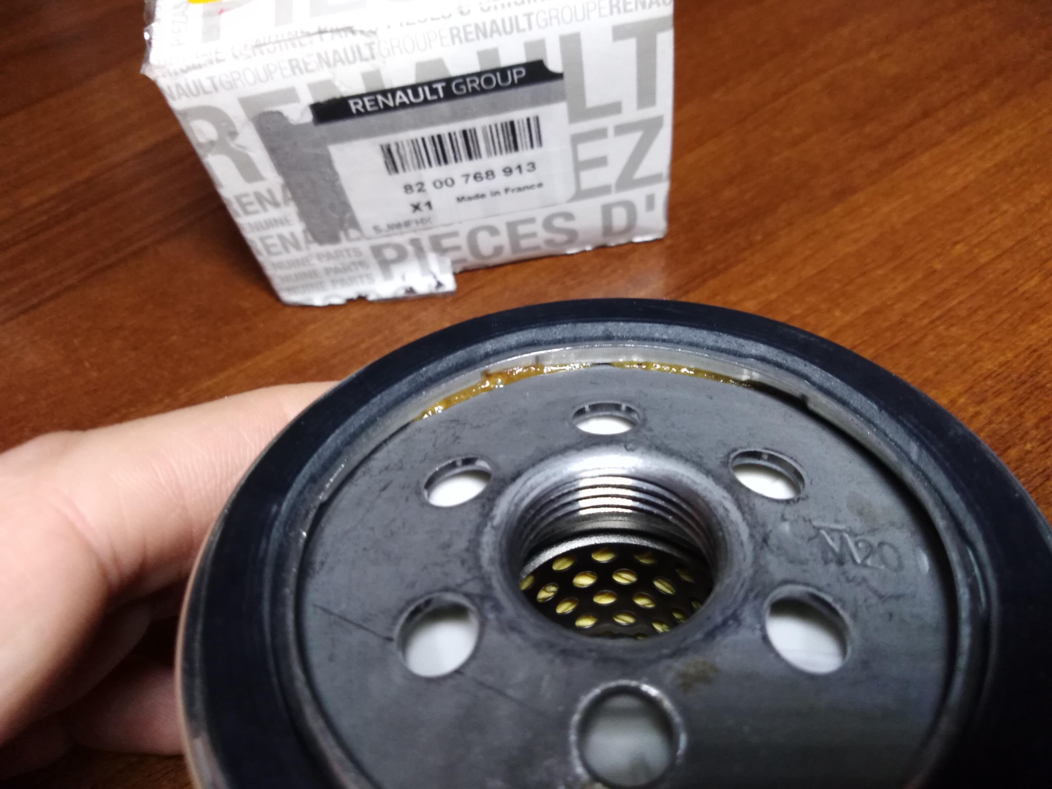

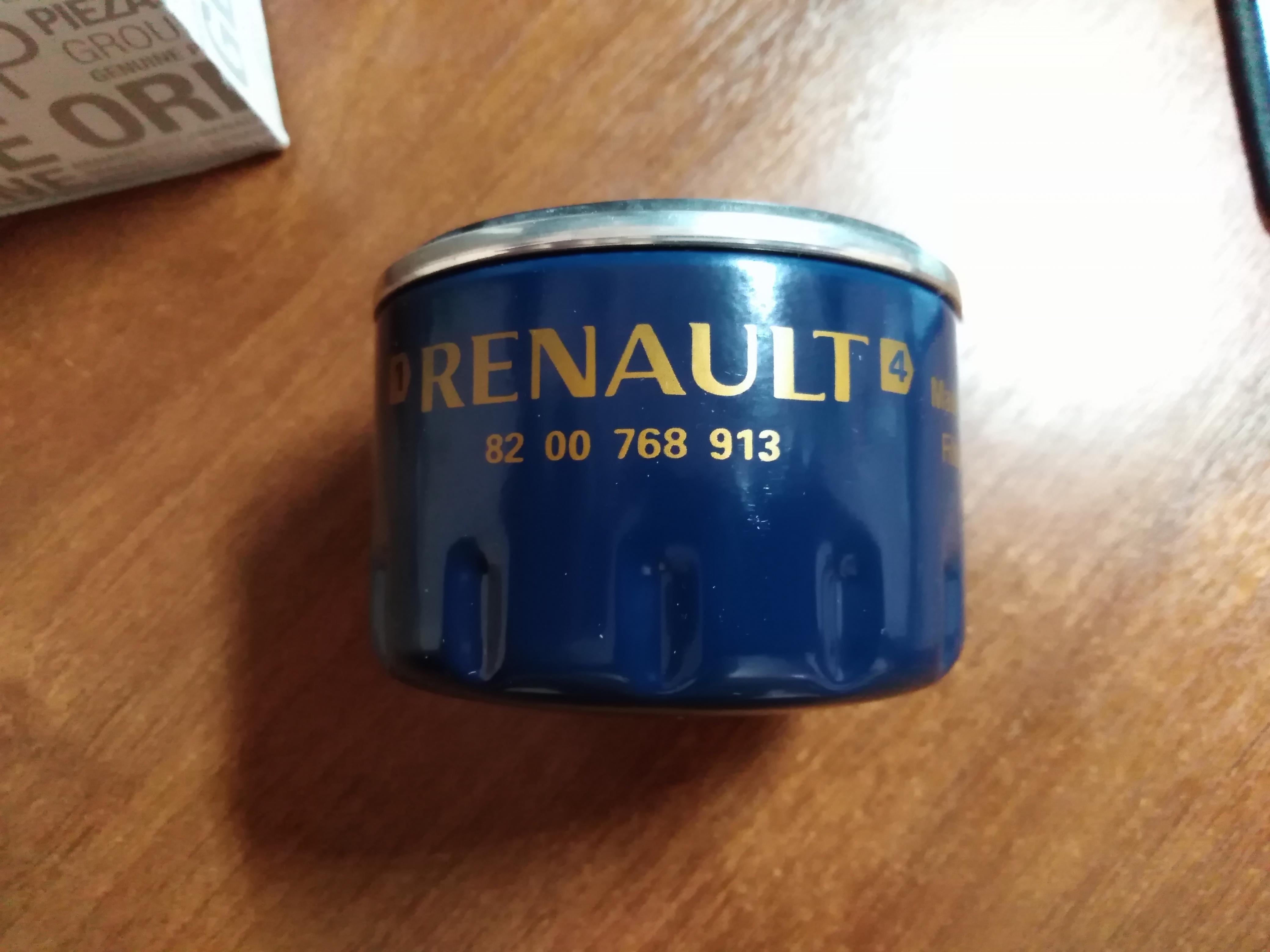

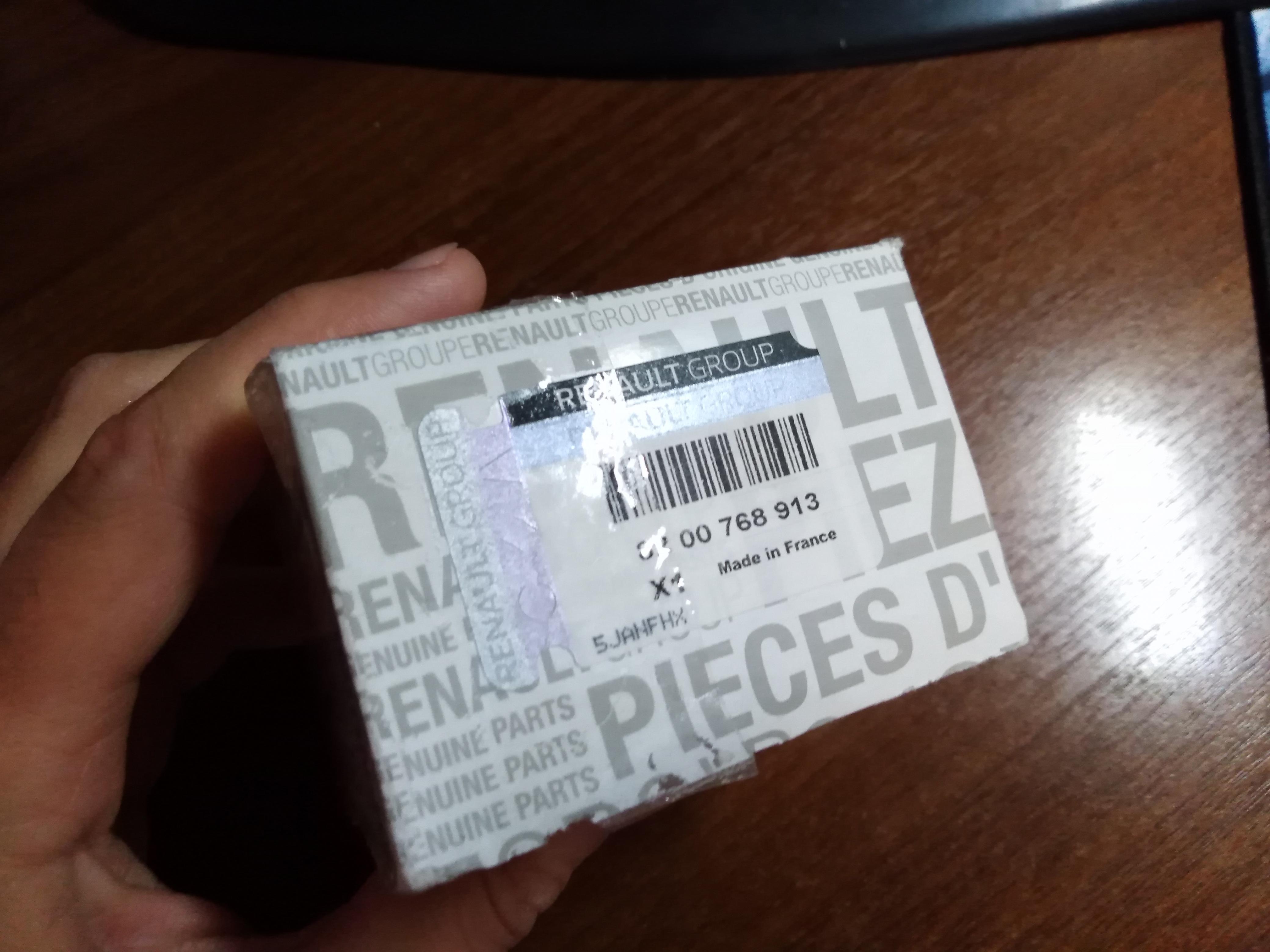

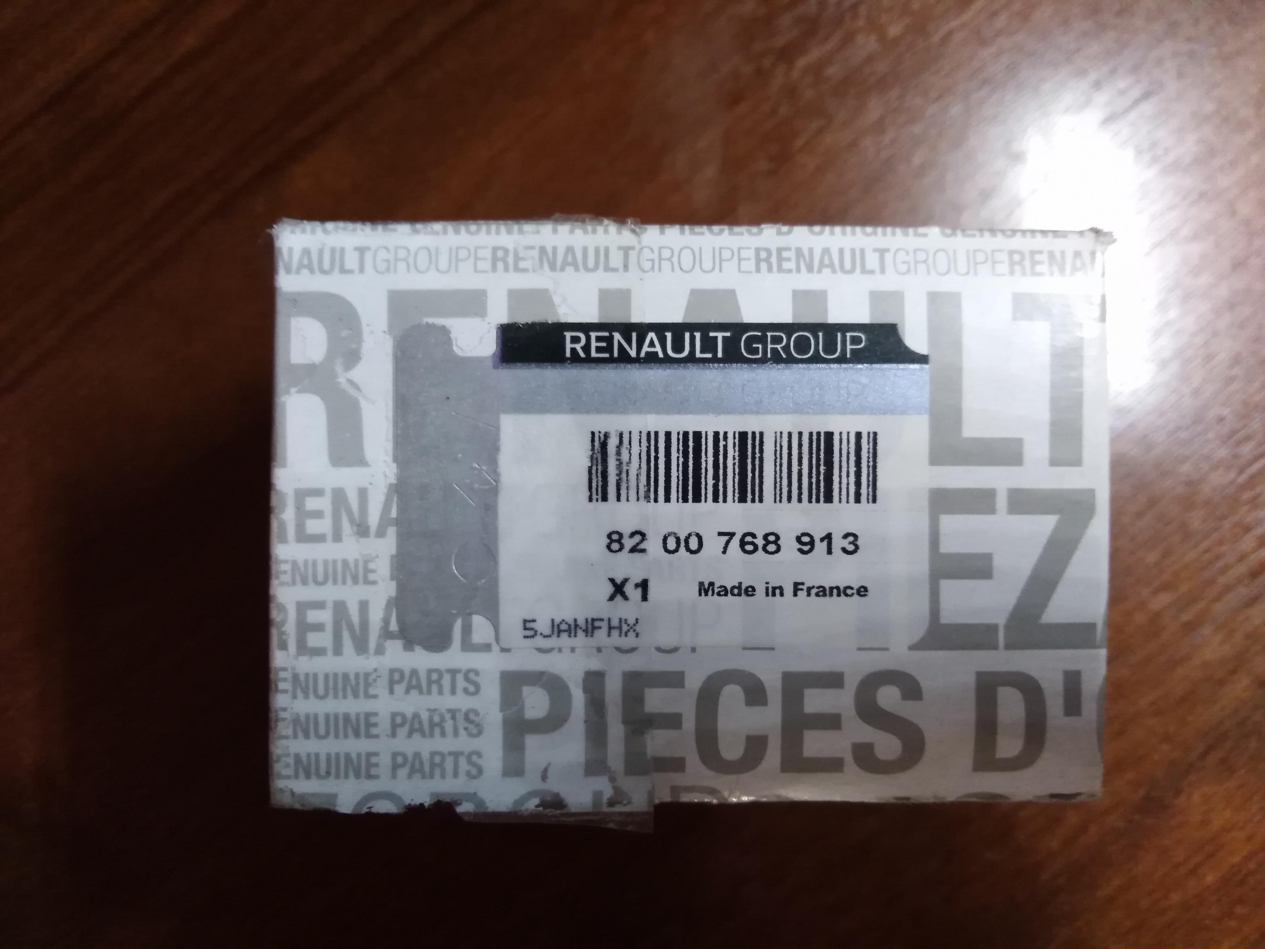

Купил через emex масляный фильтр Renault 8200768913 (для 2х литрового дастера). Уже дома заметил, что на коробке какая-то другая голограмма и внутри фильтра есть следы клея/герметика. Не подделка ли попалась?
ID:	129671   Нажмите на изображение для увеличения
ID:	129672   Нажмите на изображение для увеличения

Сообщение от relict Посмотреть сообщение
Мне такой же пришел, брал в OZON-е со склада OZON-а, не думаю что OZON будет закупать левак на стороне. Судя потому что антидренажный клапан белый, резьба четкая со снятой фаской (есть канавка), бумага елочкой - думаю это оригинал. Точно не помню, но у меня по-моему тоже были следы какой-то коричневой хрени рядом с резинкой.

У оригинального Пурфлюкса это норма и не считается браком. В масло не отваливается. Не раз видел на оригинальных фильтрах ренаульт .
