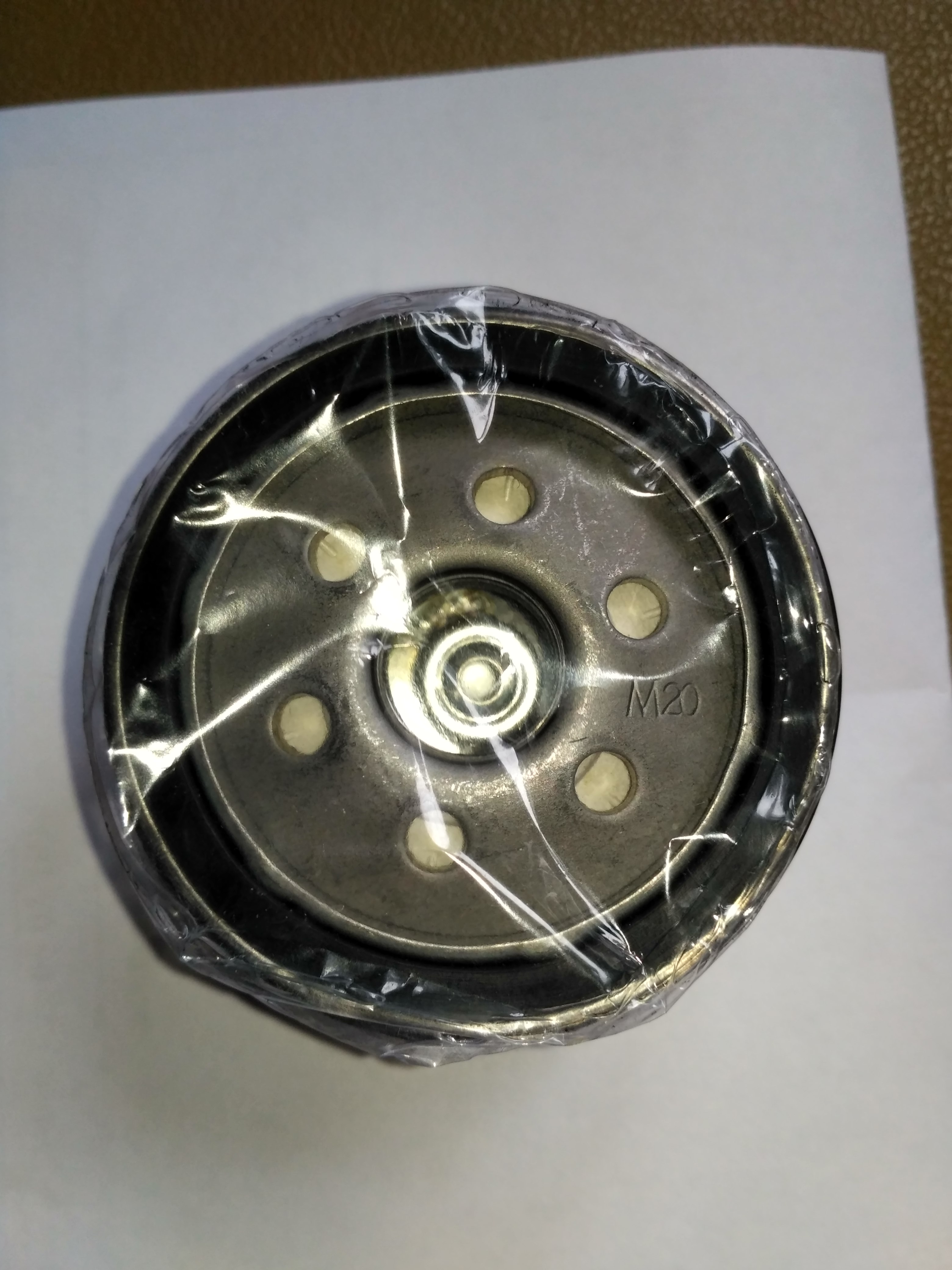

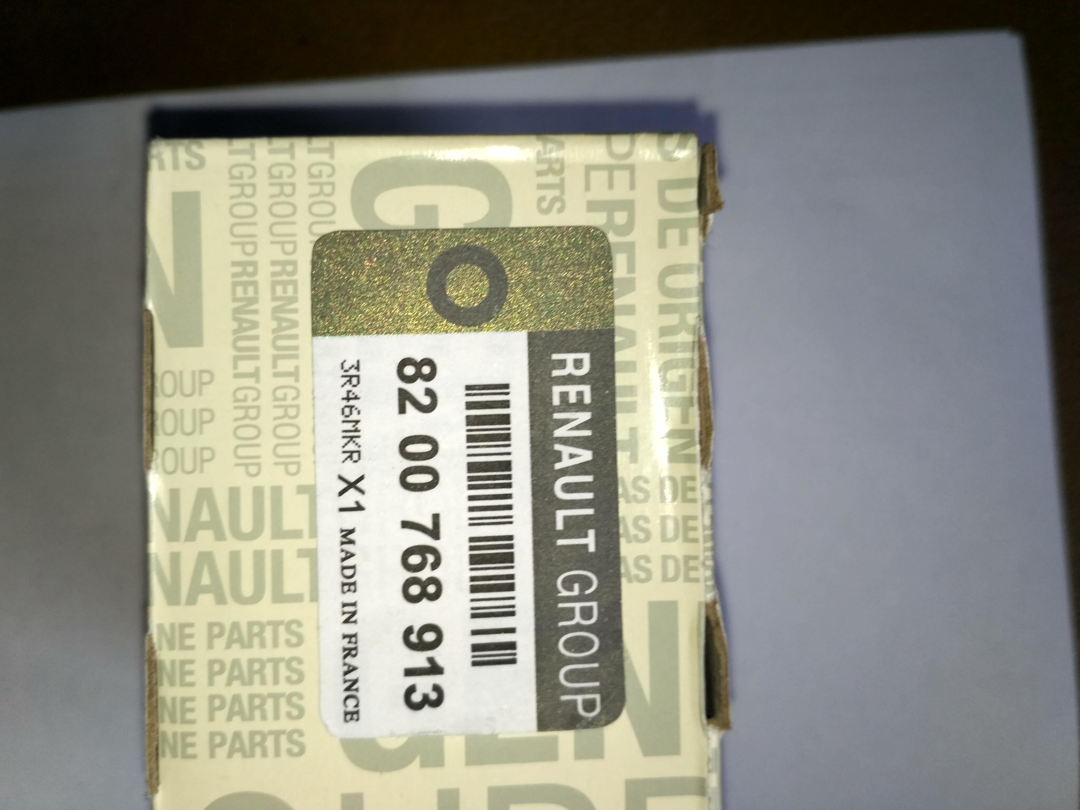

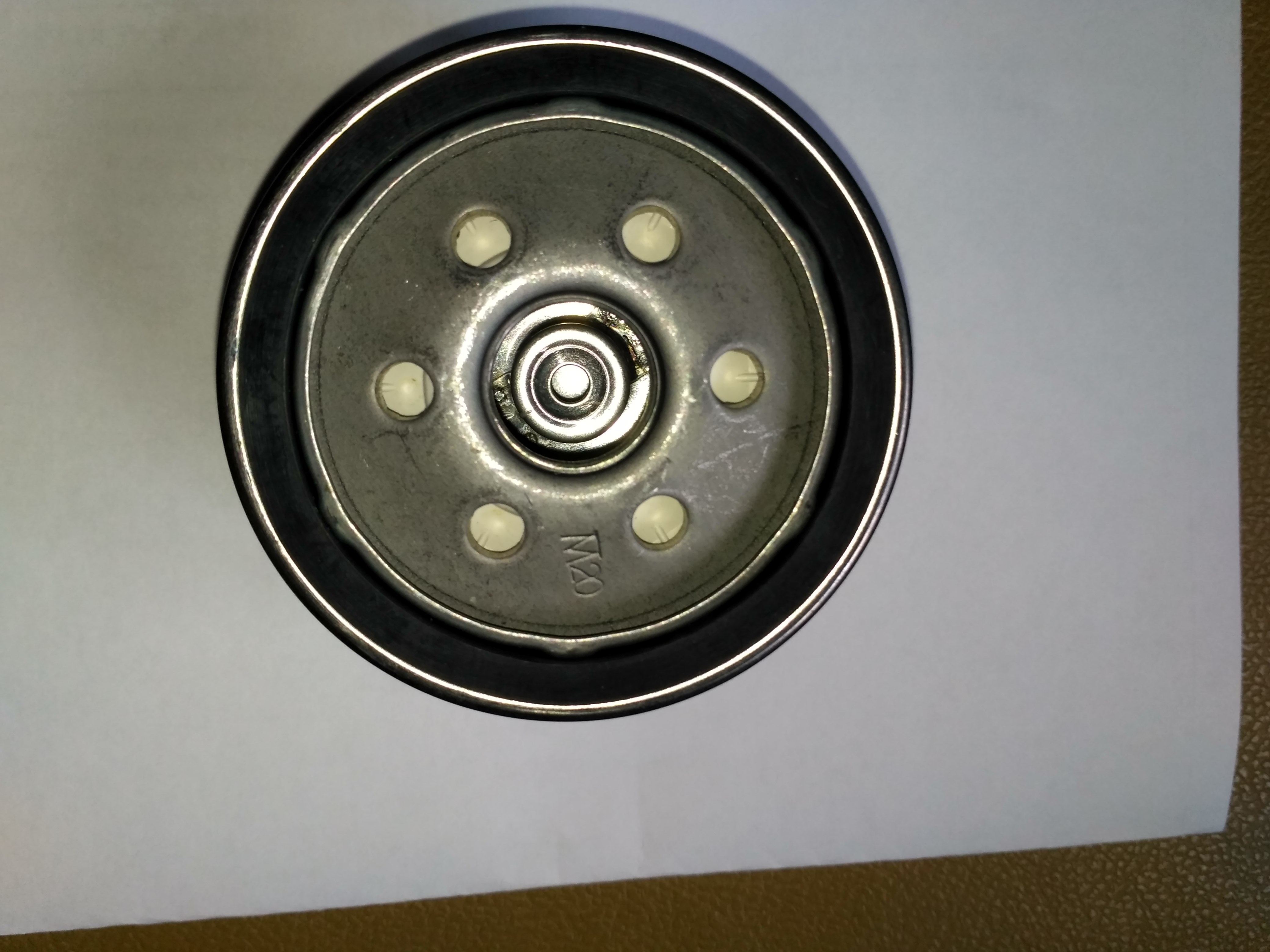

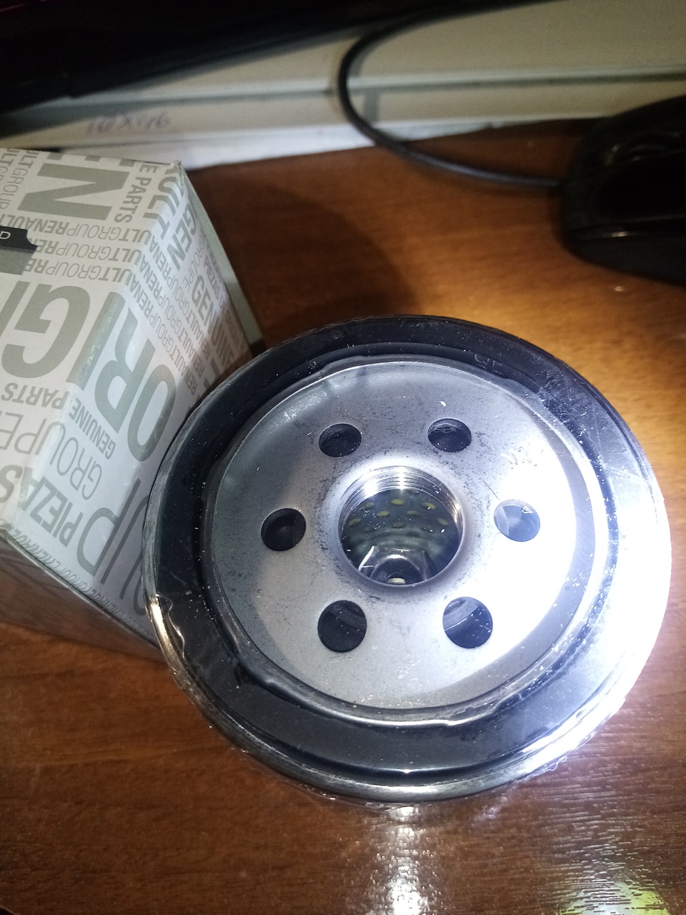

Купил на днях масляный фильтр 8200768913 все вроде прилично,смутила пленка закрывающая вход и круглая форма перепускной клапана.Как думаете - подделка?Да бумага зигзагом. но зигзаг местами неровный

borisok, левак. Оригинальные фильтры Renault никогда не запаиваются целлофаном. Да и стикер с бубликом давно не в ходу, года 2 точно если не больше

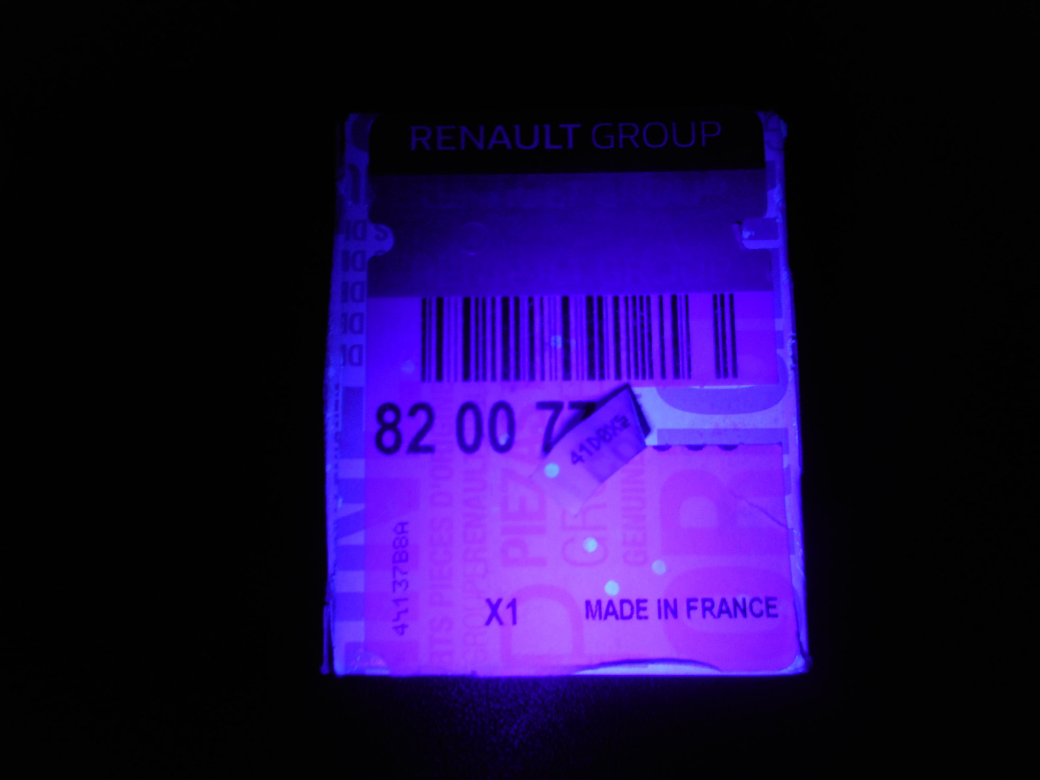

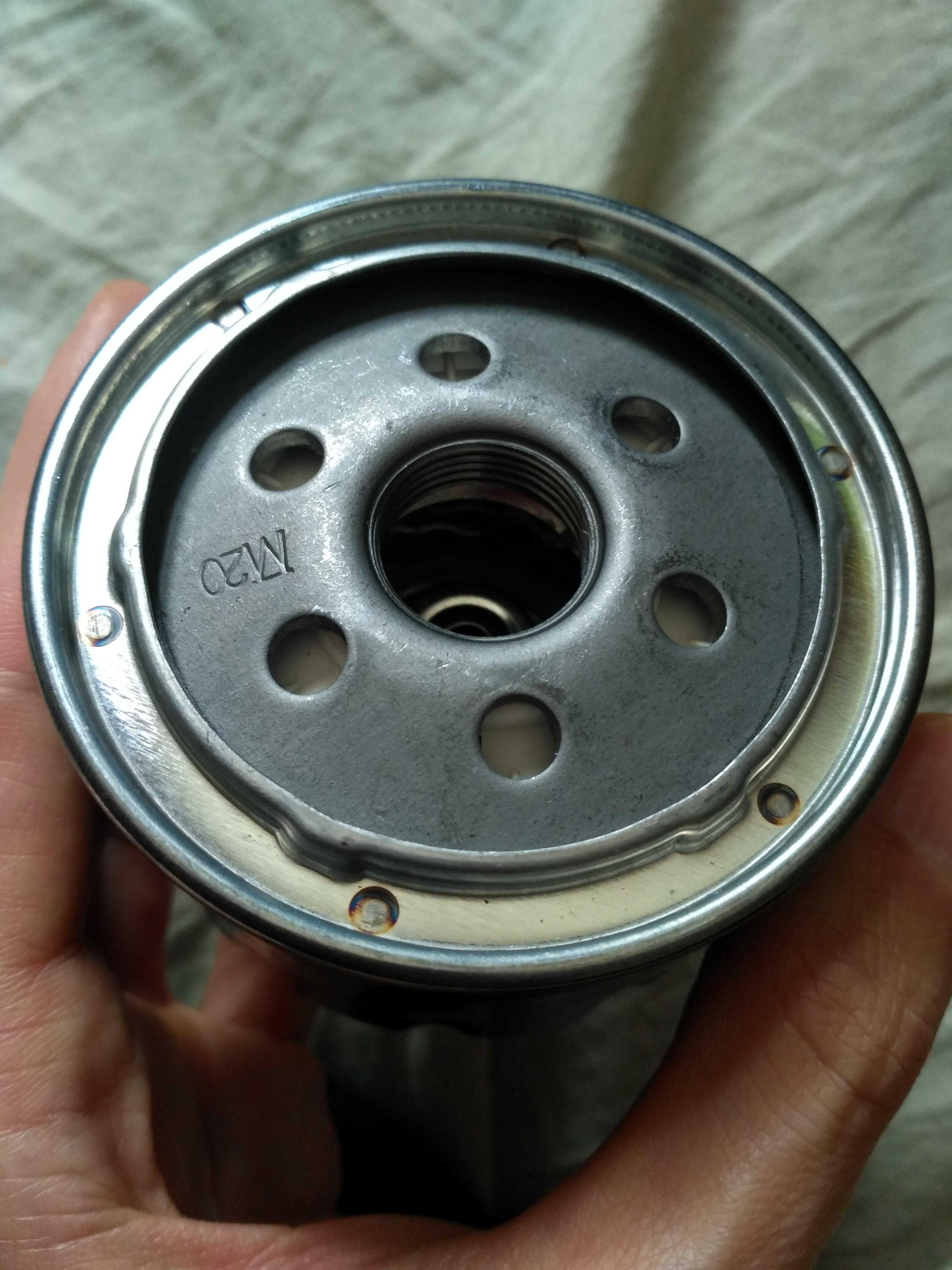

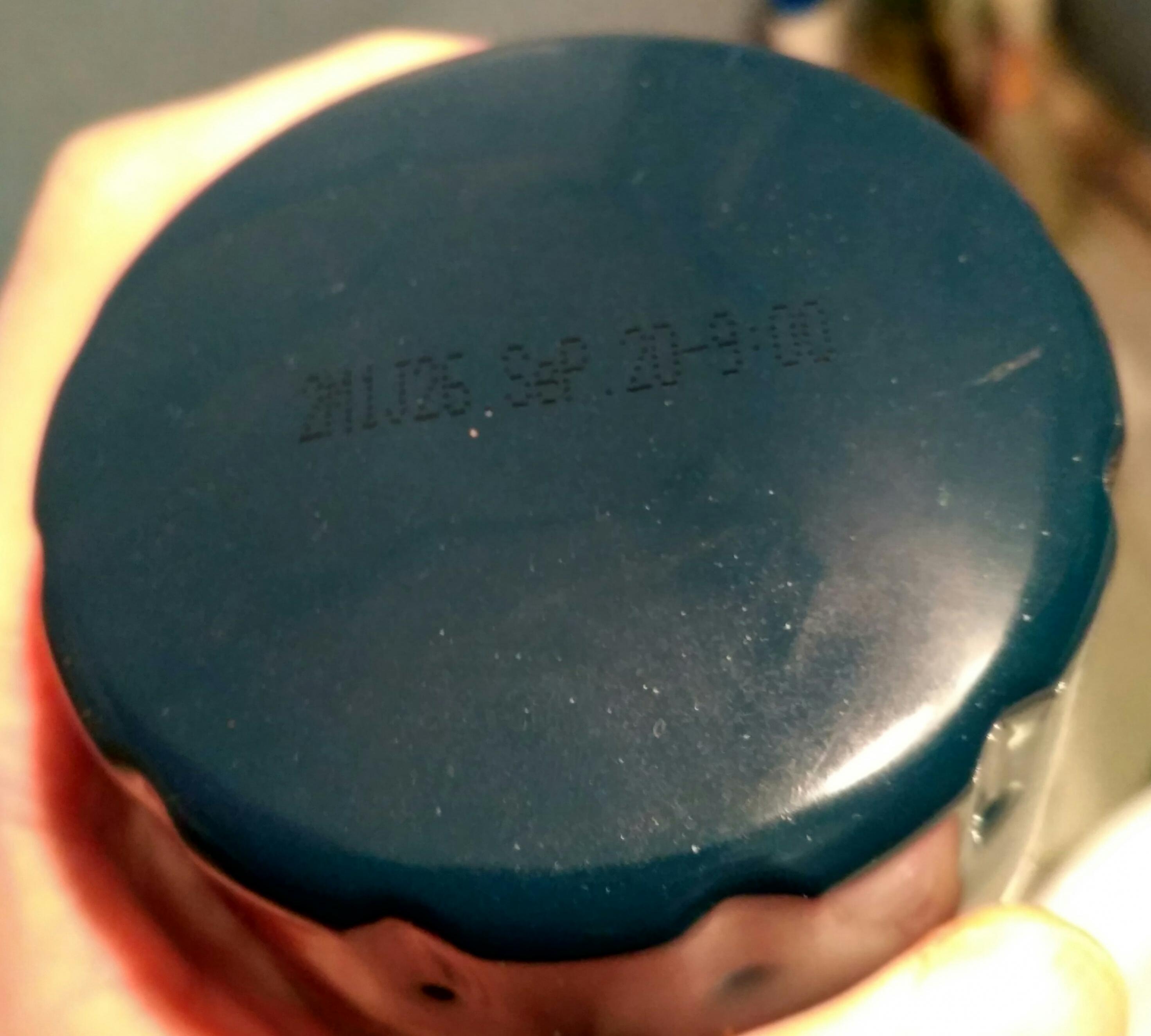

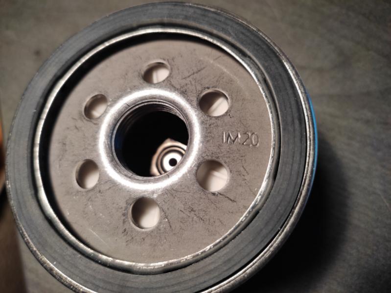

Ну, фильтру как раз два года. Точечная сварка вроде аккуратная

Голограмма должна переливаться, на стикере в ультрафиолете, должны просматриваться круглые светящиеся точки, в полиэтилен фильтры рено некогда не упаковывались.

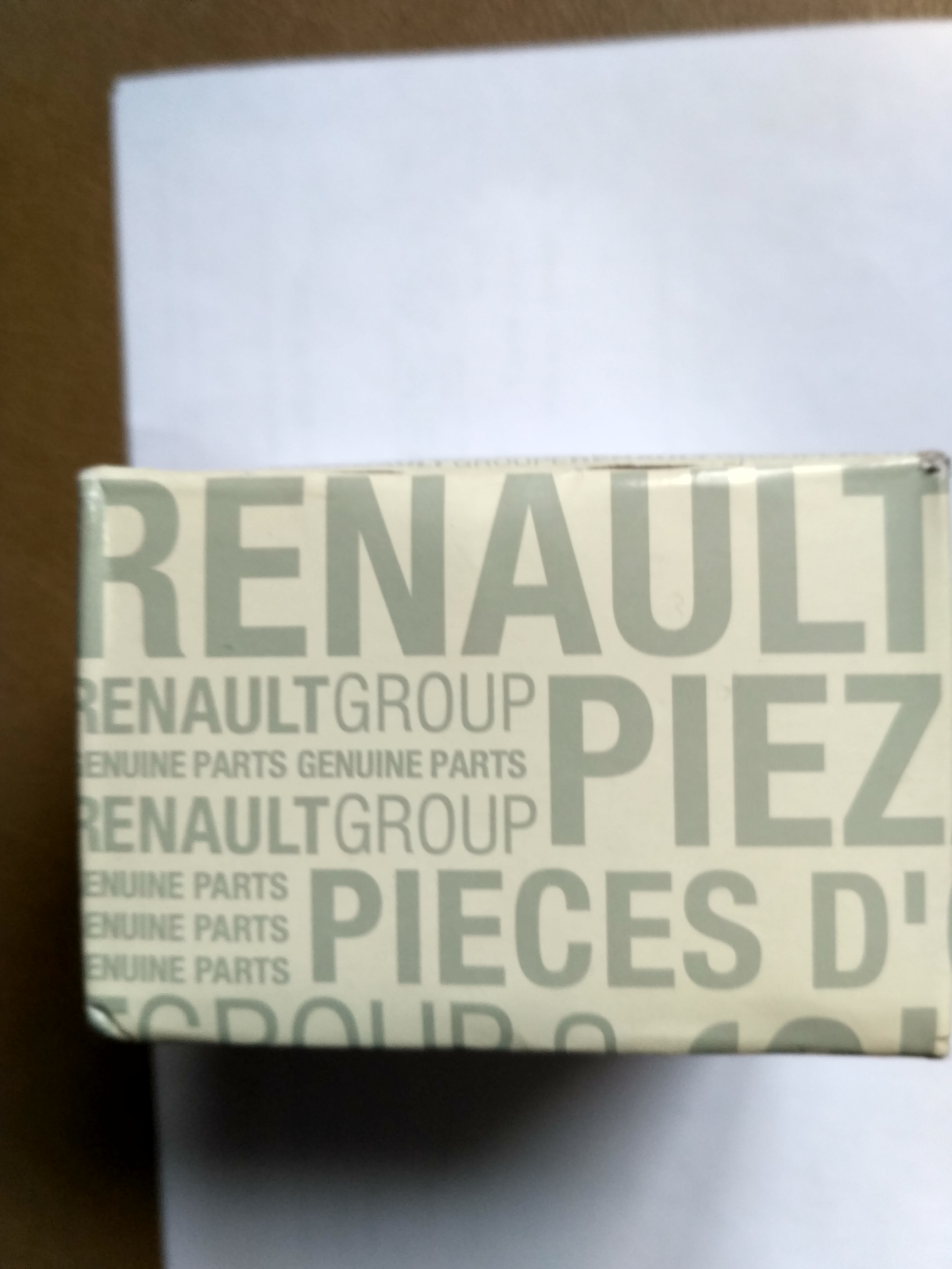

Поддержу, в полиэтилене не встречал ни разу, и наклейка на коробке должна иметь цифирки на обратной стороне при отрывании по насечке.

На старом стикере отрывной полоски с кодом нет, есть только на новом стикере, а также и там присутствуют люминесцентные точки.

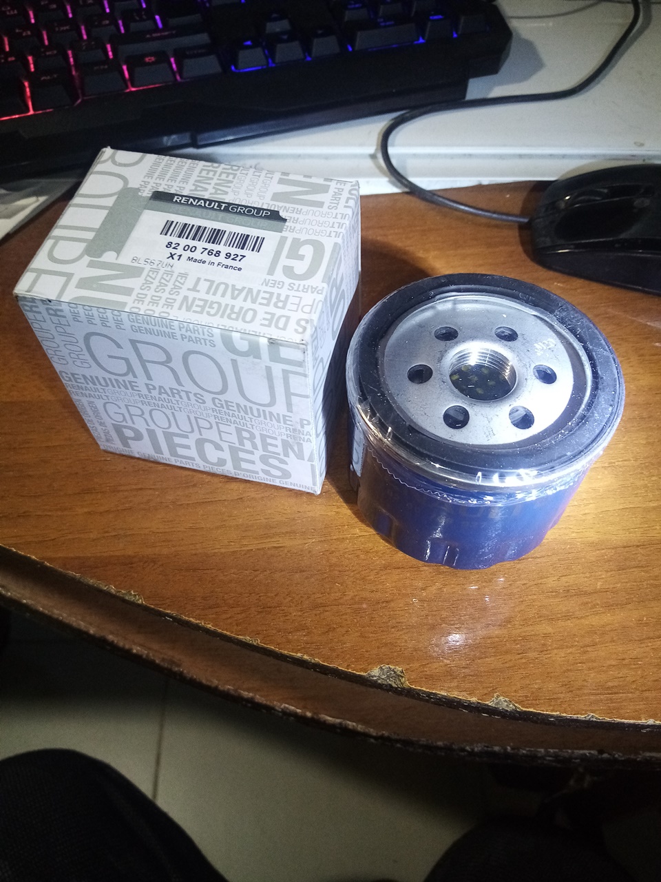

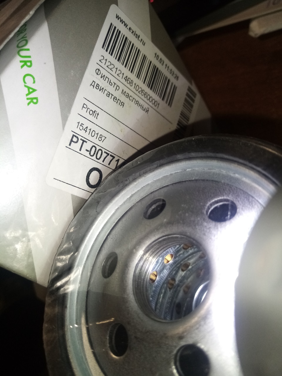

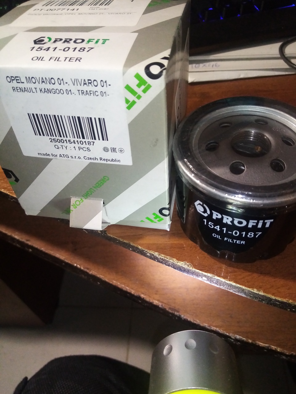

Забрал сегодня 2а масляных фильтра из EXISTа один оригинал а второй Profit,
который не оригинал сделан хорошо.разница в том что бумага не елочкой а просто гормошкой, но я более 8тыс не езжу на одном фильтре думаю что тыс 10 выдержит
Оба с целлофановой целкой.

А на родной двигл который у тебя лёг, тоже ставил фильтры с целлофановой целкой?.

Ни одного такого не встретилось, ставил 7700274177, 8200768913, MAHLE OC467, Fram ph5796

Сообщение от Sane
А почему ты не уверен что вот взяли и начали упаковывать! Галограмочки все есть с переливами и что? Как можно верить упаковкам, когда видно что внутри железяки и как она изготовлена! Я уже этих паленок в свое время уйму насмотрелся еще с 90х годов! Мне достаточно в руках подержать и все становится сразу понятно левак или нет!
