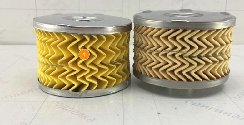

Сообщение от kval300
Вот поближе сфотал через целку все видно!
Бликует, и плохо видно, но светложёлтый цвет фильтрующего элемента говорит о подделке.

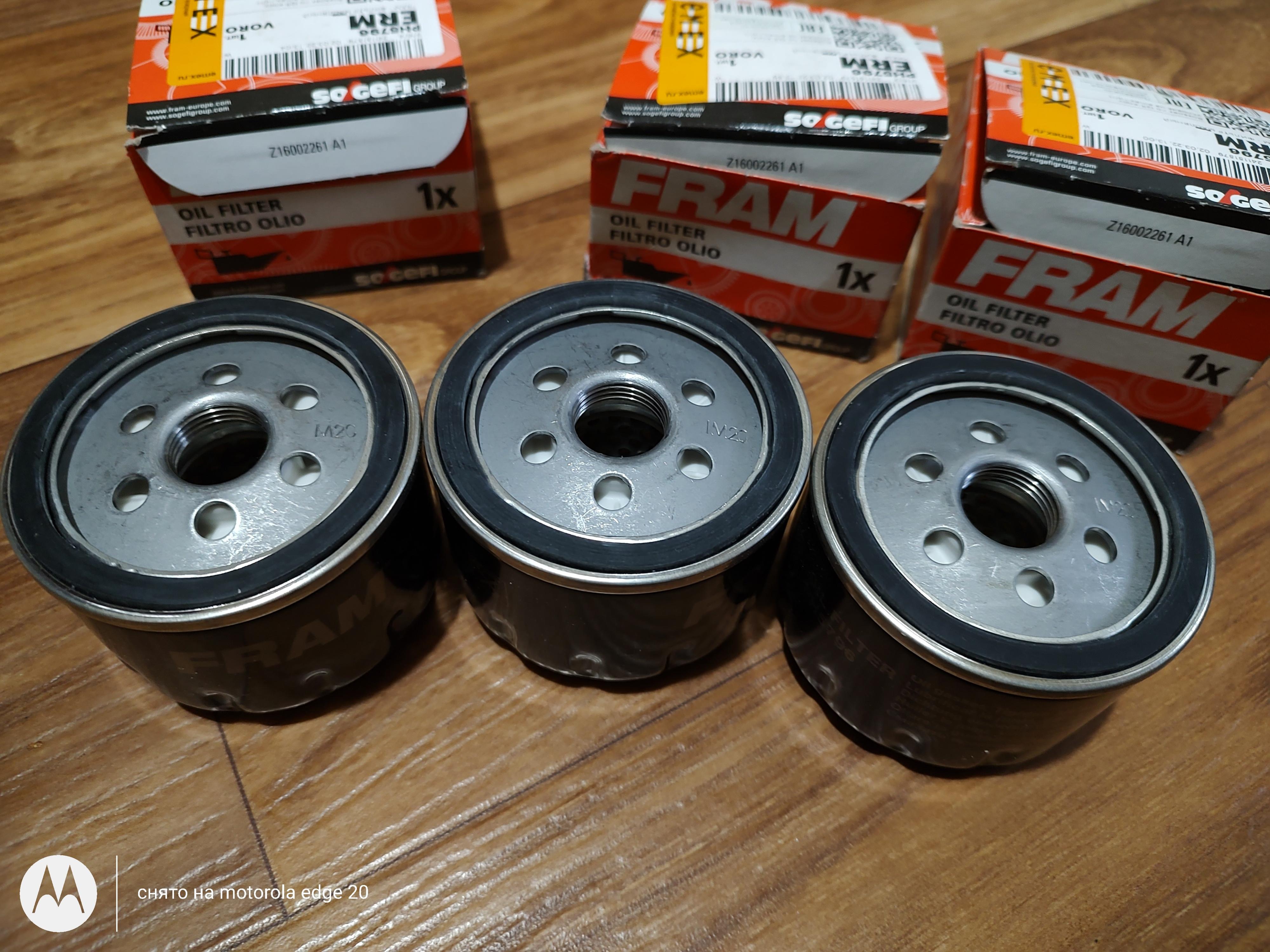

Сообщение от hiker51
Масляный беру Fram, ибо он дешевле Рено за то же самое.
А какой артикул Fram? Съёмник тоже другой нужен?

Сообщение от curbat
https://exist.ru/Price/?pid=26F0770E&sr=-36
судя по рисунку штатный съемник подходит.
У кнехта грани.

Сообщение от curbat
Дык у него бензина,вам ненать.Сьемник реновский стандартный,ибо этот фильтр Фрам тоже самое, что пурфлекс,фиам и родной реновский фильтр, делает одна контора согефи)))Конструктивно одинаковые,только цветом и лейбами отличаются.

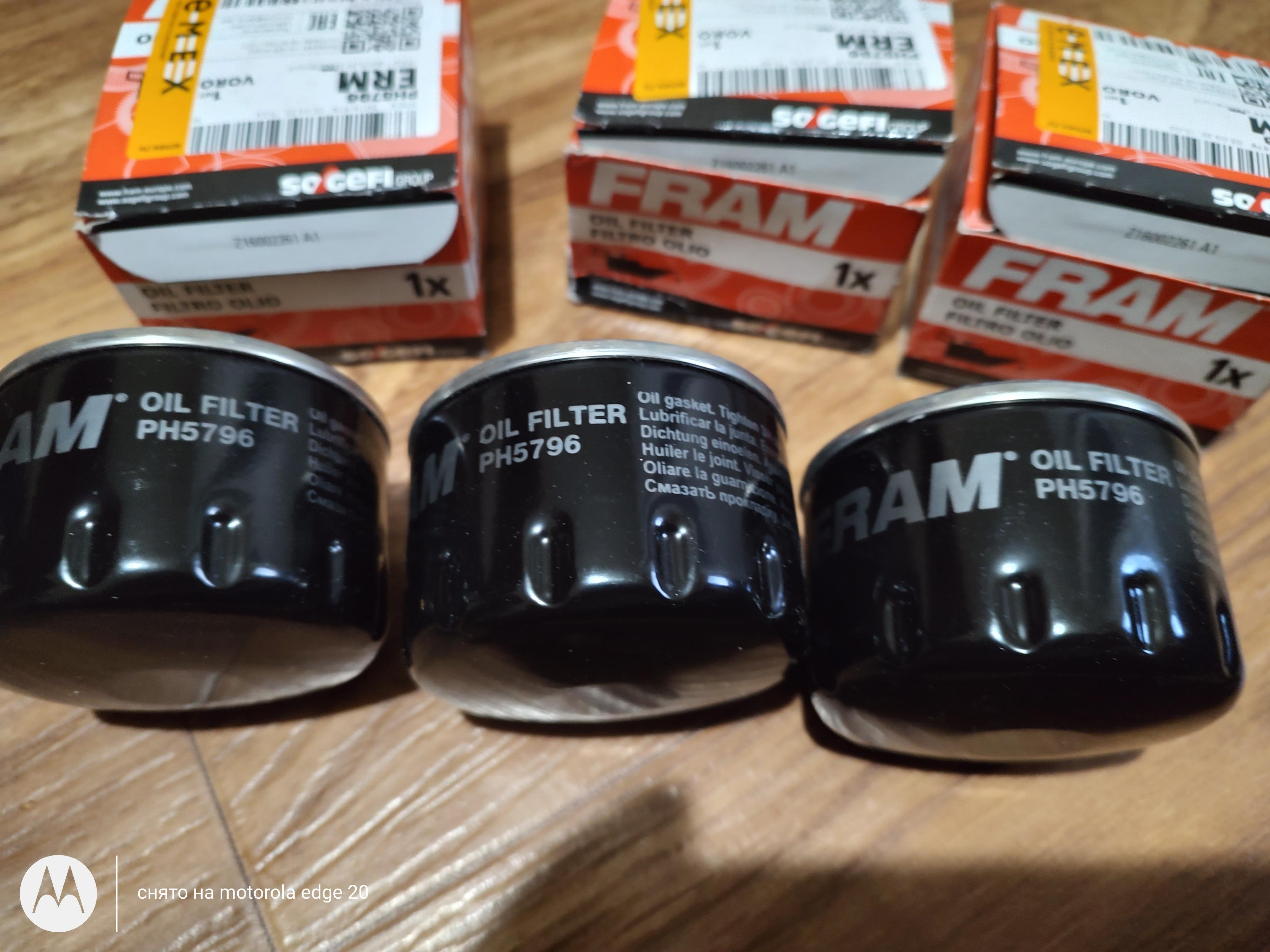

Сообщение от quq
У вас там по ссылке фильтр непонятного артикула.Я всегда заказываю Fram PH-5796,промашек не было,резинки белые.
