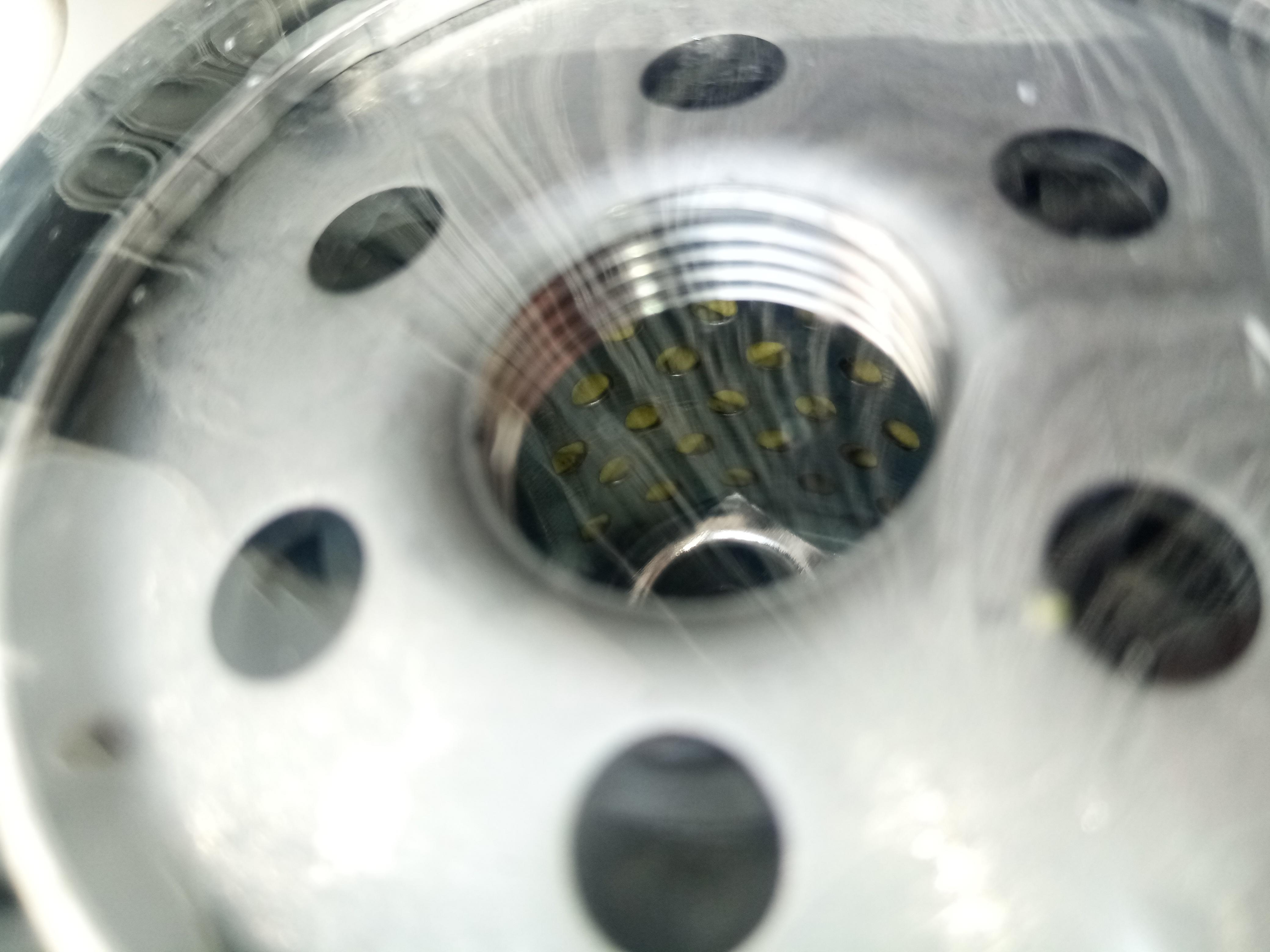

Re: Масляный фильтр
Сообщение от hiker51
Целка - для сокрытия кривого содержимого, а не от пыли)))
Ничего подобного все видно ИДЕАЛЬНО! все четко ровно как положено даже плотность елочки видно!

Re: Масляный фильтр
Сообщение от kval300
Блажен, кто верует...

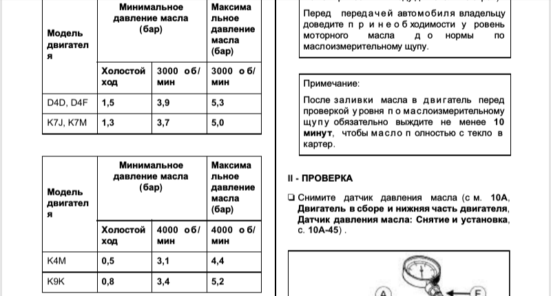

Сообщение от Sane
Ну а в палевом фильтре, кто нить знает, на сколько стоит пружина на открытие клапана, может там 1 бар, а может и больше 3 атм.
У меня с другой стороны был вопрос: чем плохо давление открытия в 3 бара?
При оборотах давление в системе гораздо больше 3, т.е. клапан откроется нормально, и никакого голодания не будет.

Указывается давление перепада те разница давления перед и после шторки, хотя в системе может быть и 4атм,но если шторка не пропускает то откроется а если чистая то перепада не будет и клапан не откроется, даже при давлении в системе 4-6атм
---------- Добавлено в 11:05 ---------- Предыдущее написано было в 11:01 ----------
Сообщение от Modigar
Масляным голоданием потому что в системе не так часто на прогретом моторе давление выше 3атм,особенно на 30ке

[QUOTE=Modigar;1184592]У меня с другой стороны был вопрос: чем плохо давление открытия в 3 бара?
При оборотах давление в системе гораздо больше 3, т.е. клапан откроется нормально, и никакого голодания не будет.[/QUOTE
kval300-уже ответил. Добавлю картинку из тех-руководства, мин и макс давление в системе в бар.

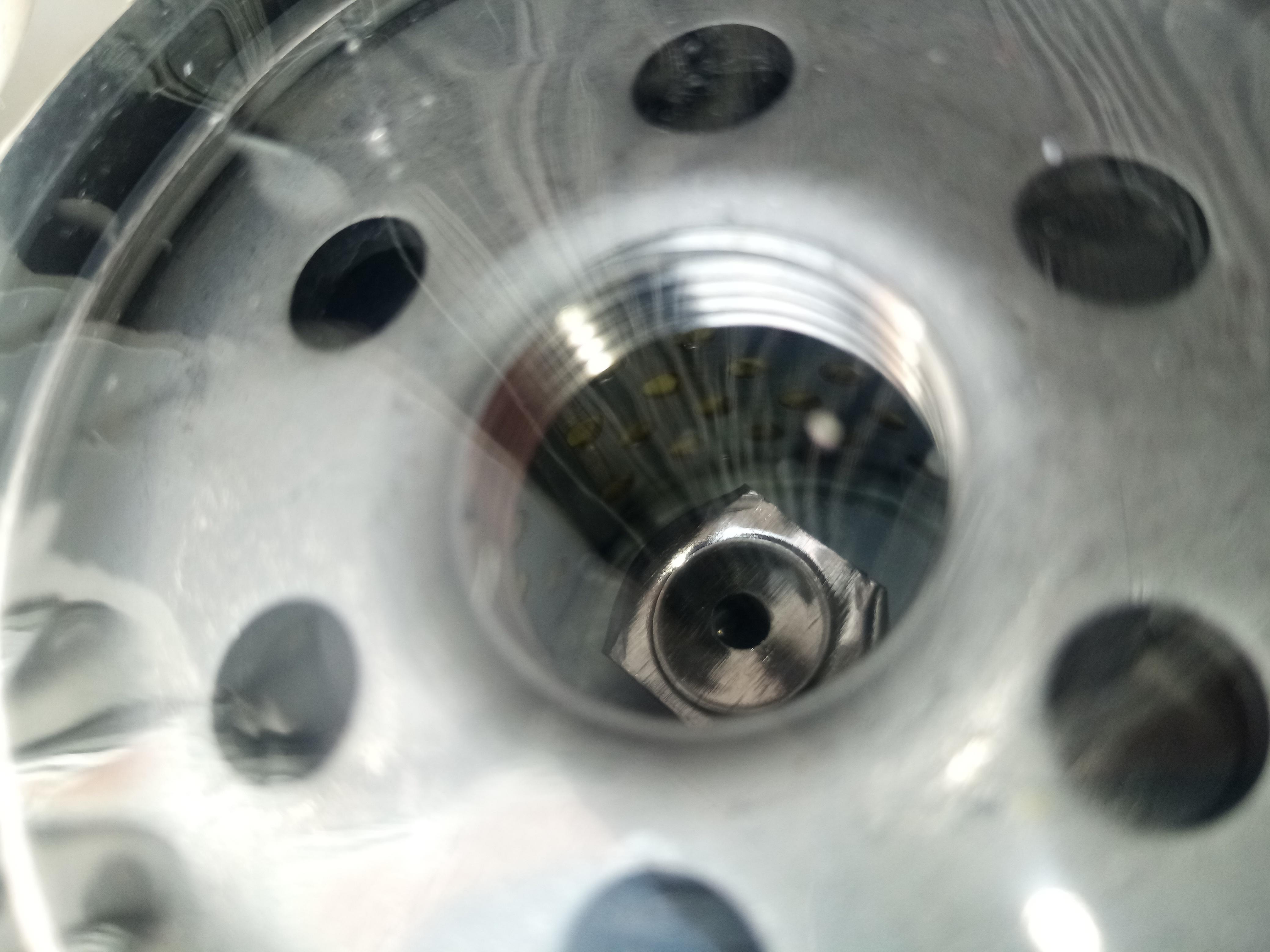

Re: Масляный фильтр
Интерсно, а как может быть видно плотность елочки, если на дизельном фильтре стоит антидренажный клапан???
15.03.2022, 12:26
#1758
Заблокирован
Регистрация: 10.09.2013
Сообщений: 6,786
: 6925
Был(а): 26 фев 2025 19:19
Адрес: г.Ростов на Дону
Re: Масляный фильтр
через центральное отверстие а в нем боковые

Вот поближе сфотал через целку все видно!
