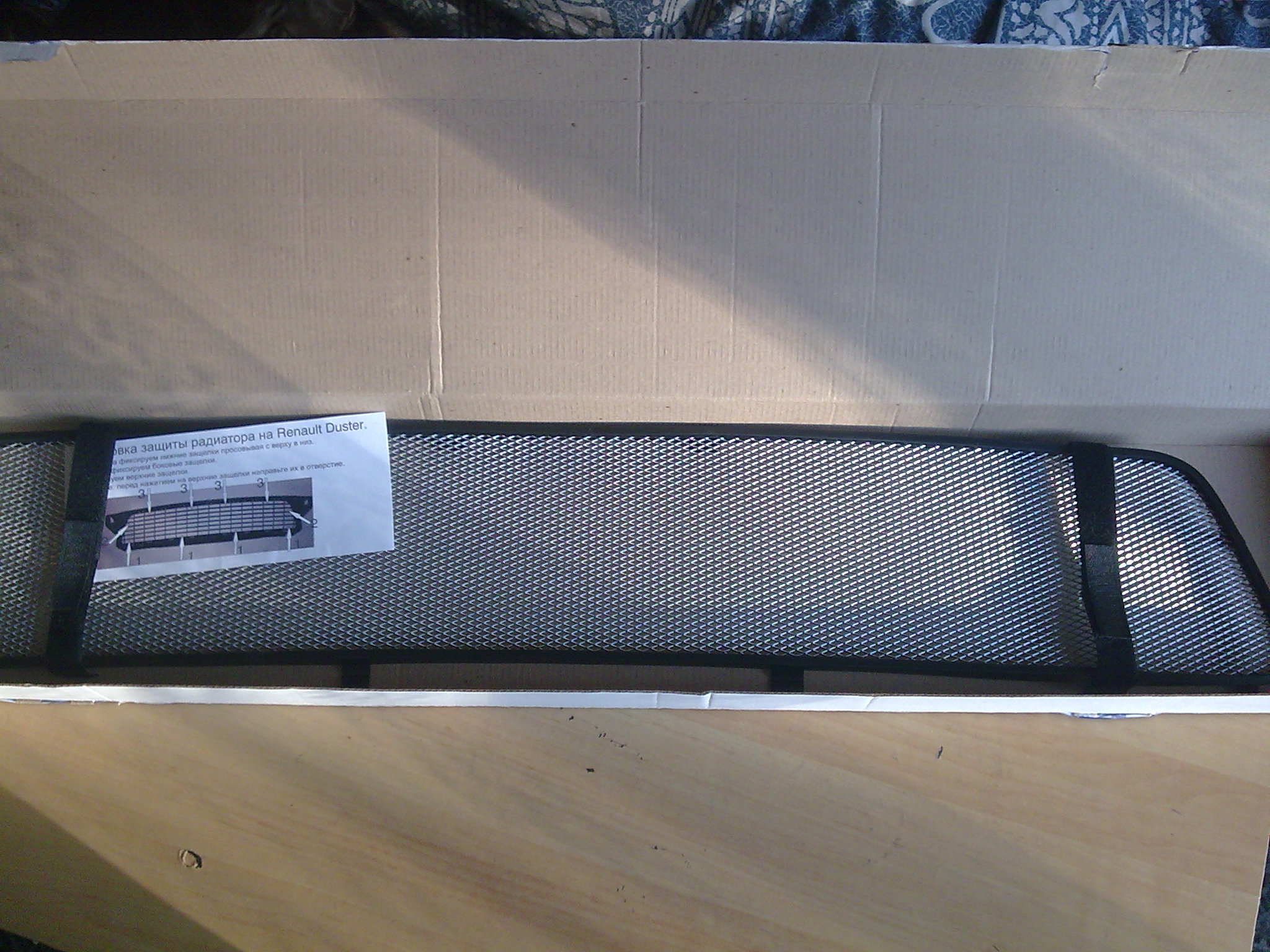

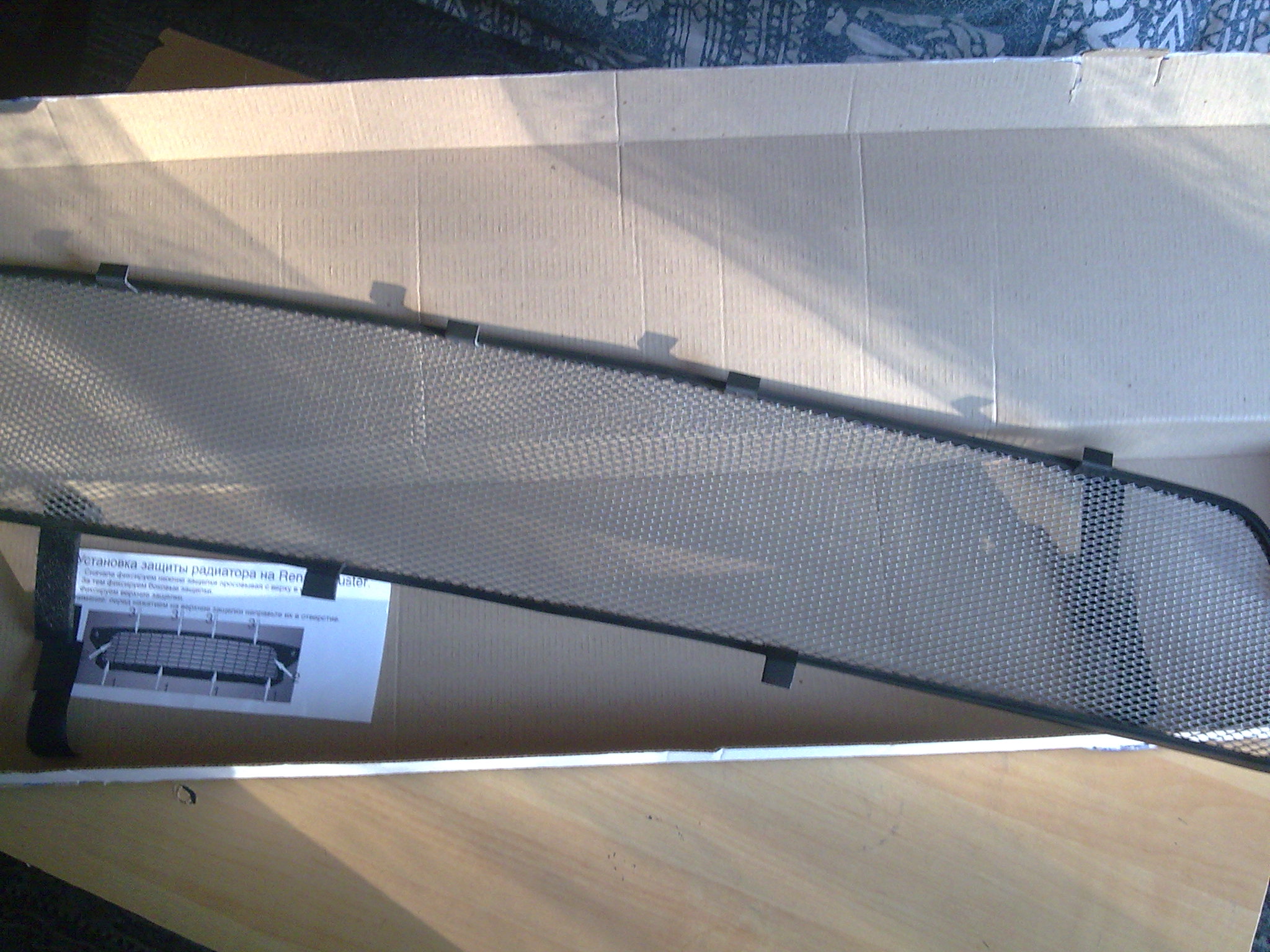

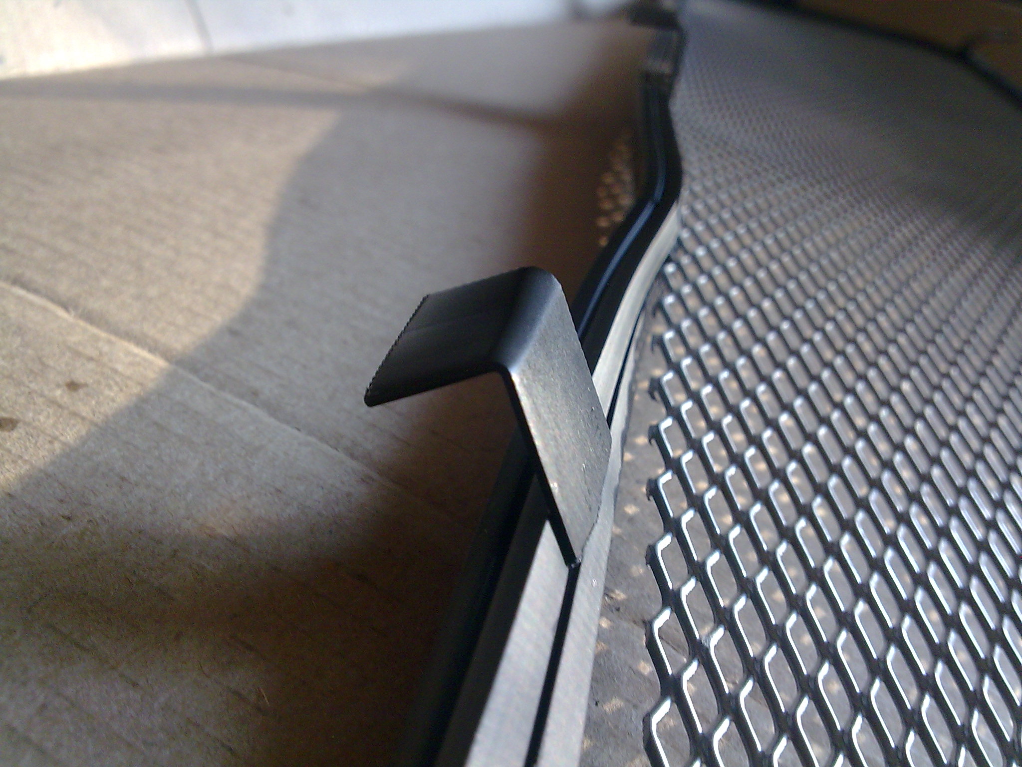

Пришла сетку от Strelka11
Защелки пластиковые приклеенные к резиновому уплотнению, пытался немного оторвать, но приклеено хорошо. На ощуп и на взгляд очень всё качественно!
