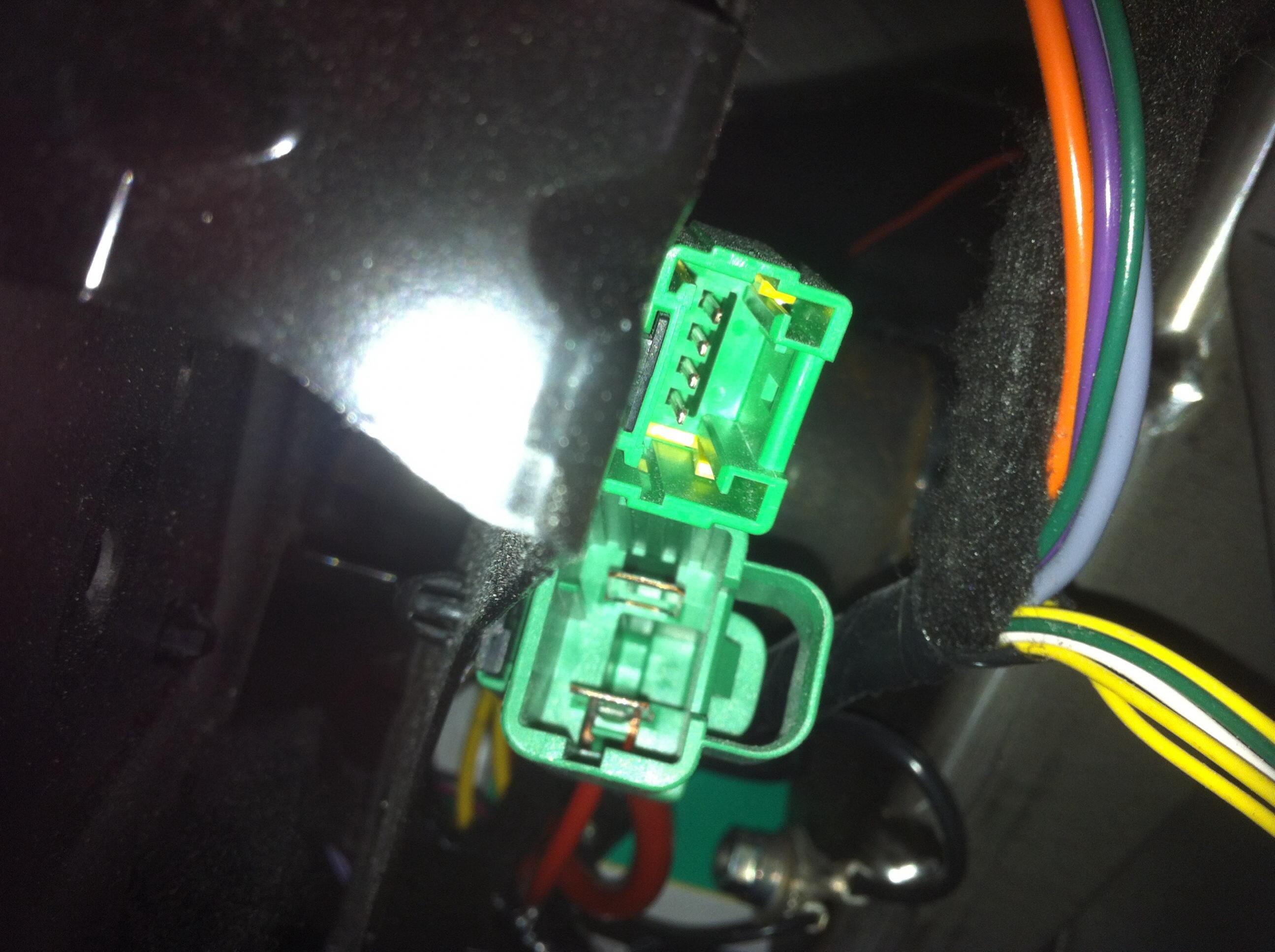

Нужна помощь бывалых!
Купил себе Дастер 4х4 под восстановление (покупал у перекупов), и пока он стоял у них на стоянке с него снимали кто-что хотел. А вот я сейчас обратно все в него ставлю и в большинстве случаев, даже не знаю что и где свистнули.
А вот и сам вопрос, кто знает, что крепится к этим двум разъемам (фото в приложении), которые находятся под приборной панелью со стороны водителя, прямо возле рулевого механизма (ближе к центральной консоли)?
Там стоял какой нибудь блок или провода?! Есть схема или фото того что там должно быть и как это называется?
А то у меня на приборной доске горит знак ABS и не работает полный привод. Фишка полного привода не переключает его совсем и он работает только на передке.
Может это как раз та недостающая деталь, которая и не включает мне полный привод.
А то я ездил к диагносту и его Бош вообще не видит ошибки с полным приводом. Только выдает код неизвестного дефекта Р0530 и Р1656.
В интернете ничего не нашел, поэтому надежда только на наше сообщество :-)

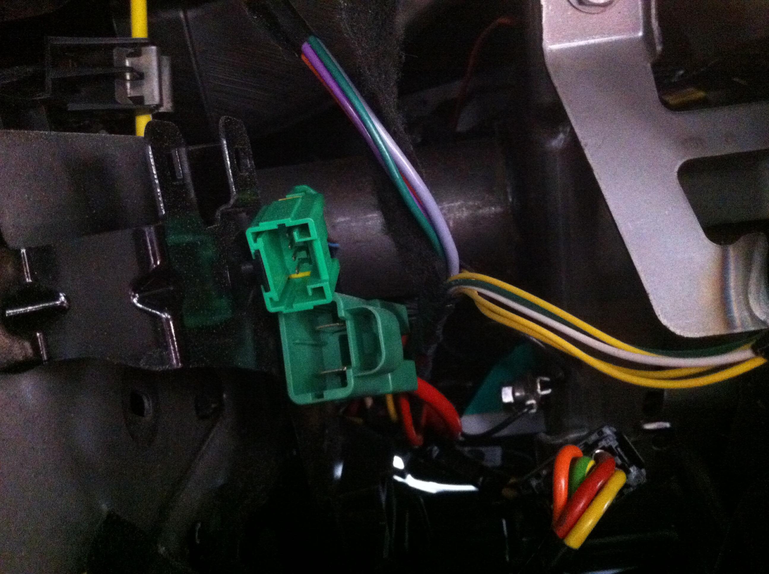

Вот еще фото этих разъемов...

OlegBoss, это разъем R99 на дополнительный обогреватель салона (ТЭН). В вашей комплектации ТЭНа нет.

Спасибо, одной деталью покупать меньше :-)
Но самый главный вопрос, почему не работает полный привод и горит датчик ABS с неизвестными ошибками, для меня остается открытым...

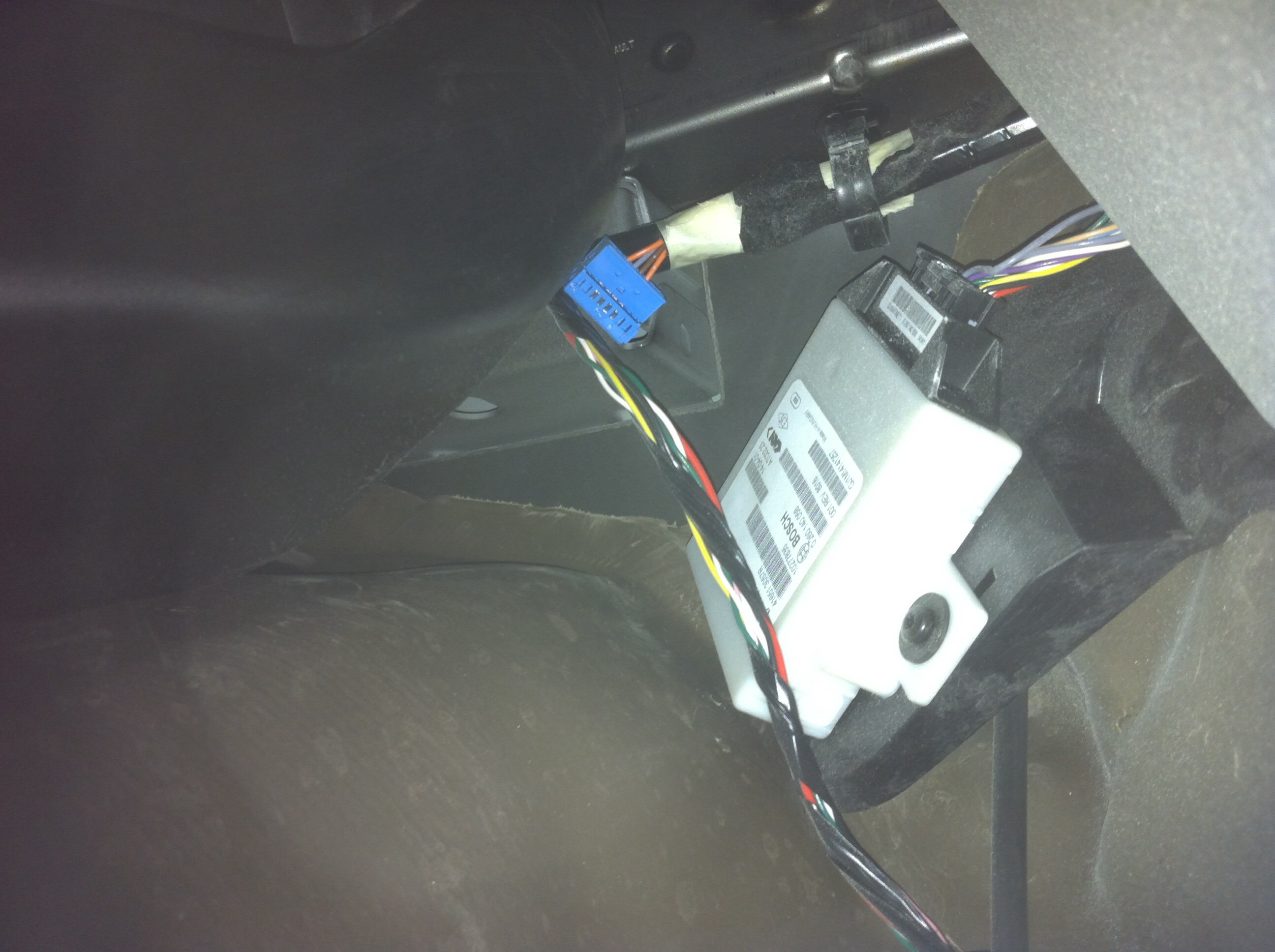

Блок управления полного привода на месте (фото в приложении), переключатель привода (шайба) тоже стоит и подключена.
А вот где находится блок ABS и как он выглядит я не знаю. Может кто подскажет фоткой или схемой???

там моноблок, в моторном отсеке стык моторного щита и правого лонжерона.
На нём сходятся все тормозные трубки и подходит разъём.
Возможно нет питания или датчики на коёсах повреждены или ещё чего

Уверен? Мне кажется, что это исполнительный блок АБС, а где-то в салоне стоит ЭБУ АБС куда подходят сигналы от тех же датчиков АБС.

Да :http://renault.epcdata.ru/duster/180...al/pedali/abs/
