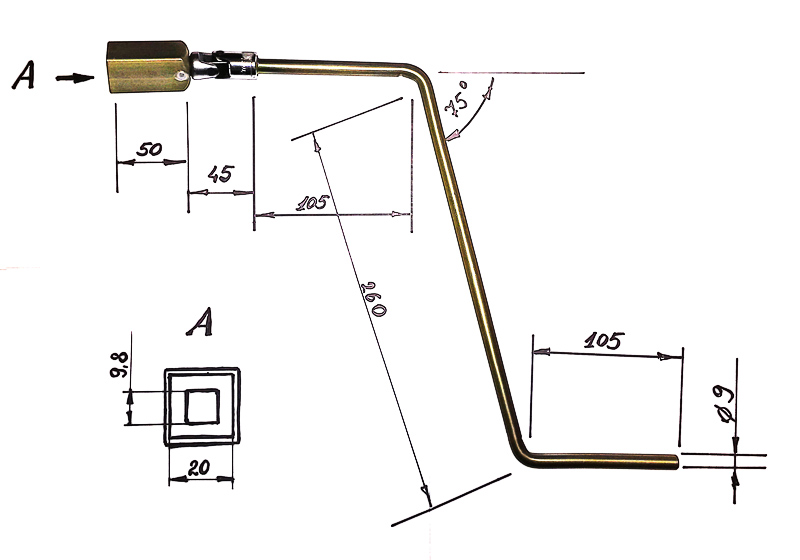

Не хочу никого обидеть, просто выскажу своё мнение по поводу штатного домкрата. Нормальный домкрат. Как и все ромбики лёгок и компактен. И всегда с собой в машине. Но вот ручка у него... Я конечно скорее всего просто не знаю, как ей правильно пользоваться, но в инструкции к Дастеру не объясняется. Много раз менял колёса при помощи "ромбика" на других машинах, там хоть это реализовано по человечески и крутить удобно. Смена колёс занимала минимум времени и ни капли раздражения. Может те, кто считает домкрат удобным просто другими не пользовались? Но тут, впрочем, дело вкуса, а он у всех разный. Я немного доработал ручку своего домкрата, теперь стало удобнее крутить в разы. Объяснять долго, сегодня попросил свою девушку побыть видеооператором, результат выкладываю, может быть кто то после просмотра откажется от траты денег на новый домкрат
Кому интересны размеры ручки - вот то, что получилось у меня. Извиняюсь за художества.

, Спасибо, интересно. Но имхо можно проще сделать, просто отогнув крайний загиб родной ручки в сторону крутящего. Для примера можно посмотреть да штатный домкрат от переднеприводных ВАЗов, тот что с индексом 2110.... Машину поднимает быстро и удобно, т.к. ручка согнута под правильным углом.

, а как крепится к кардану квадратная труба и ручка?

, на ручку (пруток диаметром 9мм) наварил металл и обточил до квадрата, который плотно входит в карданчик. Там насквозь просверлил и заштифтовал 4мм прутком. Квадрат кардана вставляется в трубку через переходную квадратную шайбу. Её из 12мм листа вырезал. К квадратной трубке - на сварку, к кардану - штифтом, пришлось высверлить фиксирующий шарик. Ну и оцинковал, чтоб не ржавело

, Решение не хорошо тем, что сложно повторяемое, если не работать на зааводе, придумать бы чего попроще из подручного матриала или из того, что легко купить в зап.частях. Подумаю на эту тему на досуге. Валяется в гараже домкрат от лады, исследу его кинематику на досуге еще раз на предмет повторения.
Да в принципе можно поколхозить. Труба 20х20 на любой стройке обрезок 5-10 см найдется, колено в любом магазине с инструментами, ручку можно и родную использовать.
Колено в трубу вставить, засверлить и саморезами закрепить, ручку согнуть в тисках и на холодной сварке (или теми же болтами/саморезами) приколхозить к колену.
Получится, конешно, не так красиво, как у земляка, но не менее практично.

К сожалению сам давно там не работаю, но школу в советское время прошёл хорошую
u313
Это да, но можно поступить и проще. Если посмотреть на стандартные решения, то на домкрате обычно имеется петля (шайба), в которую заводится крючёк ручки. Такое соединение по сути и является "карданчиком", шарниром, и прекрасно работает. Можно приварить к квадратной трубке шайбу, кольцо из проволоки (в гаражах всегда найдётся сварочный аппарат) и использовать стандартную ручку от "нормального" домкрата или согнуть самому. Но придётся греть газом, чтоб согнуть, возможно в тех же гаражах вам помогут. Сам хотел так сделать, но купил готовый карданчик на рынке за 100 рублей. Решений много, фантазия ваша!
