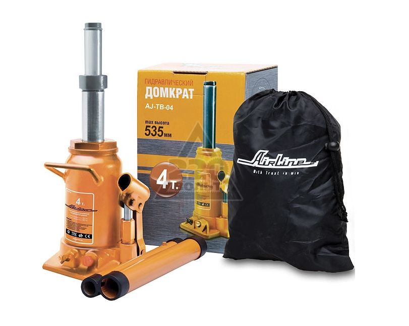

Купил себе Бутылочный телескопический домкрат AIRLINE AJ-TB-04, 2-х плунжерный, поднимает очень высоко (535 мм).

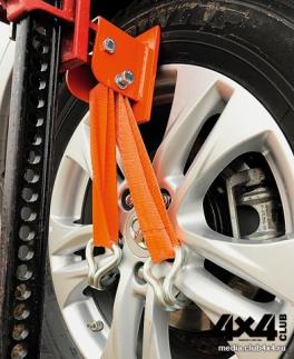

Ну почему все думают что хай джек можно только под трактор пихать?!
http://media.club4x4.ru/2409-uchimsy...azlichnyx.html

Три дня назад купил
бутылочный телескопический домкрат AIRLINE AJ-TB-04
. По акции, всего за 1419 руб.
Сегодня переобувался - опробовал.
В общем, то, что доктор прописал.
В опущенном состоянии запас по высоте где-то сантиметра 3, по подъему тоже запас приличный - даже при подъеме у заднего колеса (там выше) второй шток выходит всего где-то на сантиметр-полтора для отрыва колеса от асфальта, т.е. запас еще не менее 10 см.
Единственное, что "пятачок" IMHO маловат в диаметре, т.е. ставить домкрат нужно достаточно точно.

бутылочный телескопический домкрат AIRLINE AJ-TB-04.
в том же "220 вольт" полтора года назад купил такой же.
Как представил себе, что стою на обочине лесной дороги в Прибалтике или по зиме в Финке (или просто в районе Пскова), сразу сомнения улетучились.
И приятелю, выезжавшему в путешествие на новый год на Дастере в Ригу, отдавал этот домкрат даже без просьбы с его стороны.

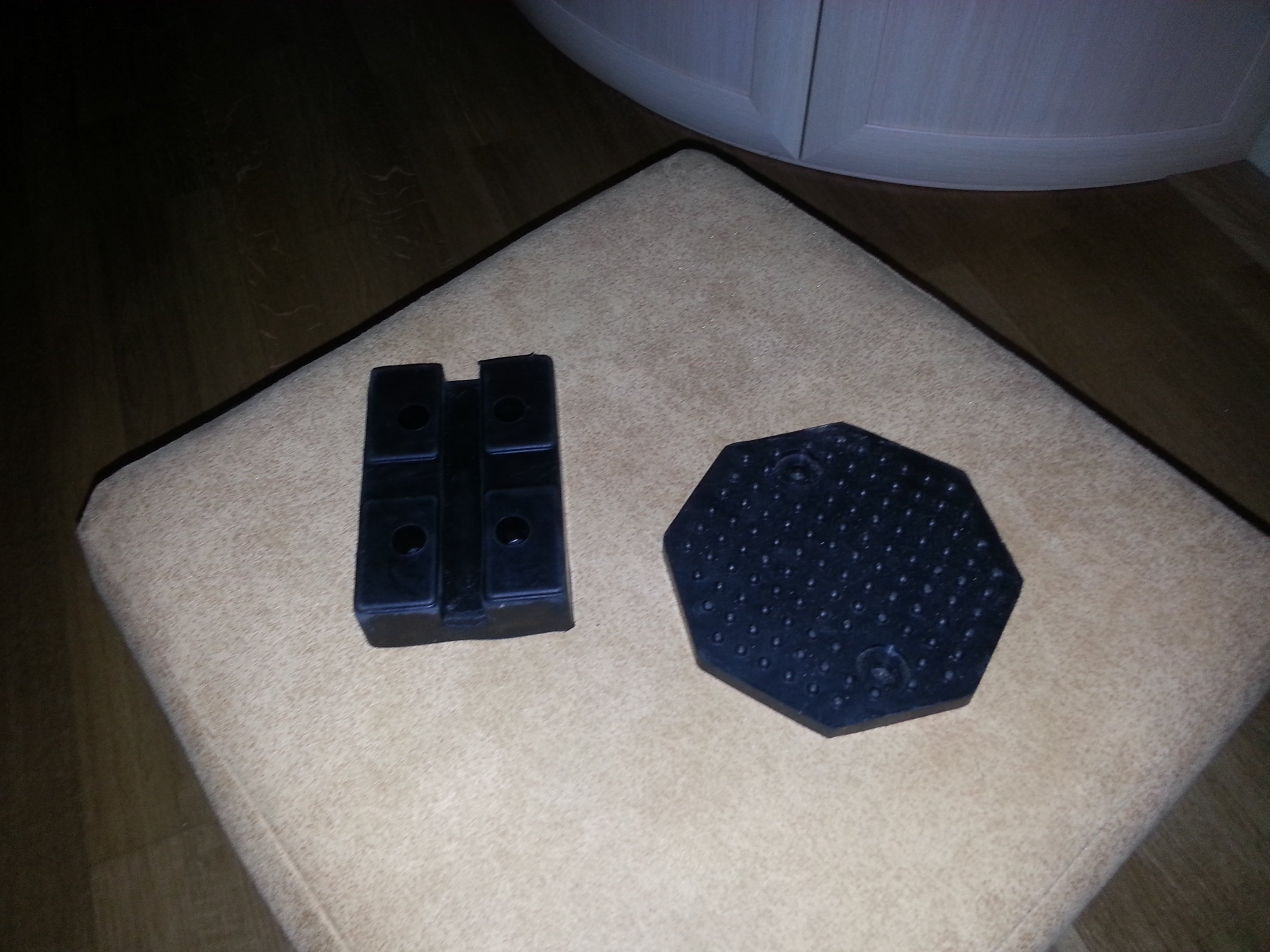

Вот такие подкладки много лет катаются в сумке вместе с насосом, не раз выручали. Продаются в магазинах автоинструментов.

Тоже заказал AIRLINE AJ-TB-02(не стал 04 лучше подложить что-то под домкрат, зато ниже подхват), так как родной сломался, чуть не уронил дастер.

, Надумал , зимой возьму Хай Джек 1200 с приблудой для колес .
Может подскажешь какой крепеж на поперечины .

jimmik
Я тоже на него смотрел, но смутила более низкая высота подъема.
Шток у AJ-TB-04 выходит на 306 мм, а у AJ-TB-02 всего на 226 мм.
В некоторых ситуациях IMHO может не хватить высоты подъема.
Да и подкладывать многовато придется, до 7-8 см.

Три дня назад купил
Взял аналогичный - еще не пробовал)
А куда там можно достаточно точно подвести пятачок? Я вот хочу сделать на этот пятачок сварной V образный профиль что бы через ребро поднимать - или это лишнее?
