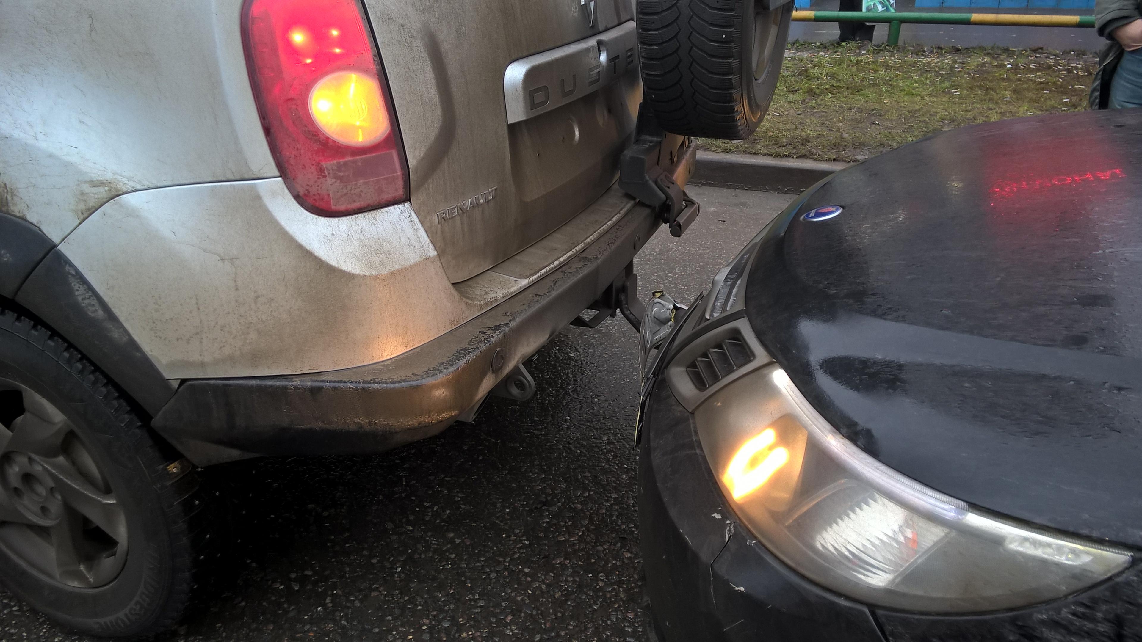

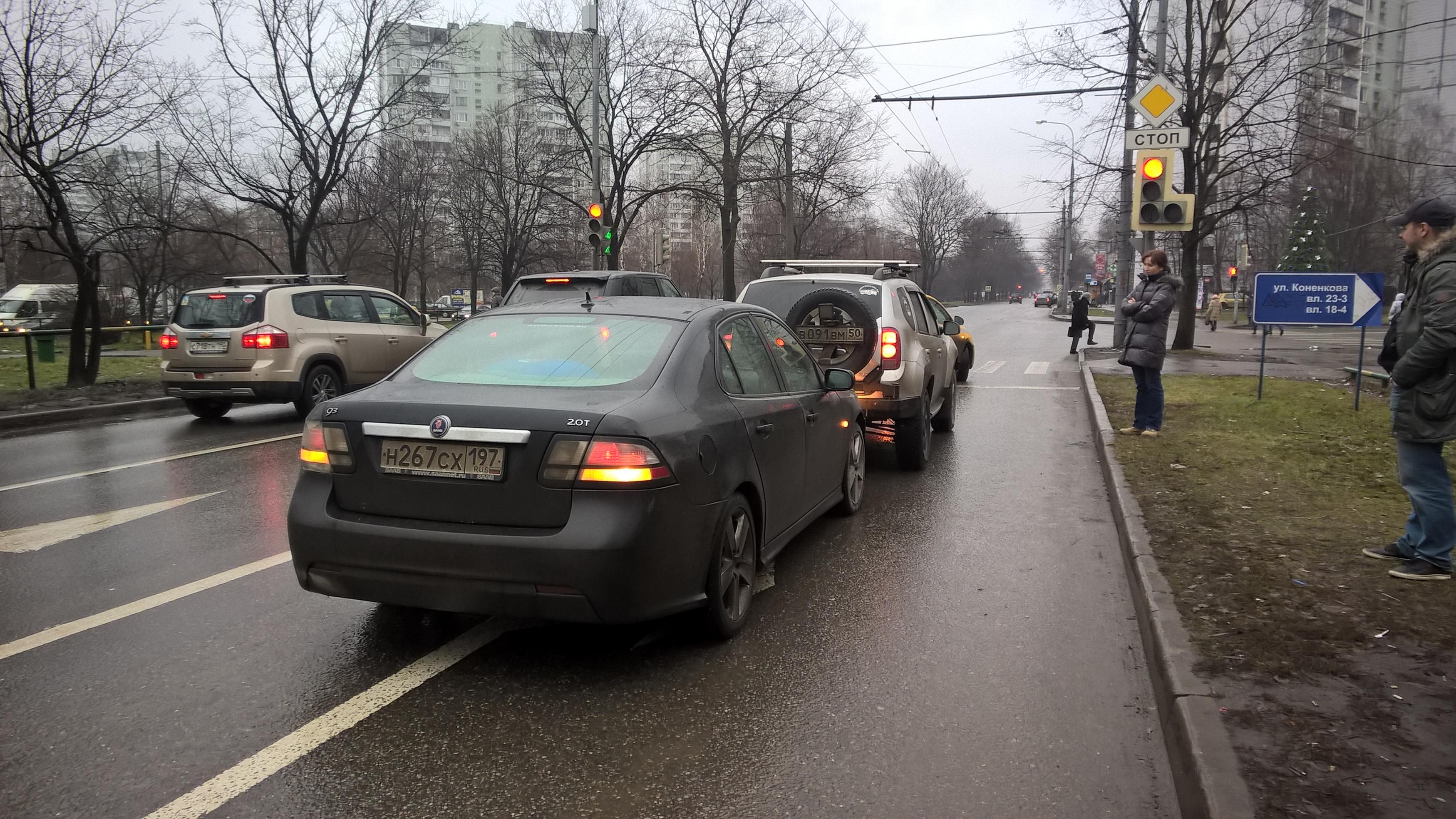

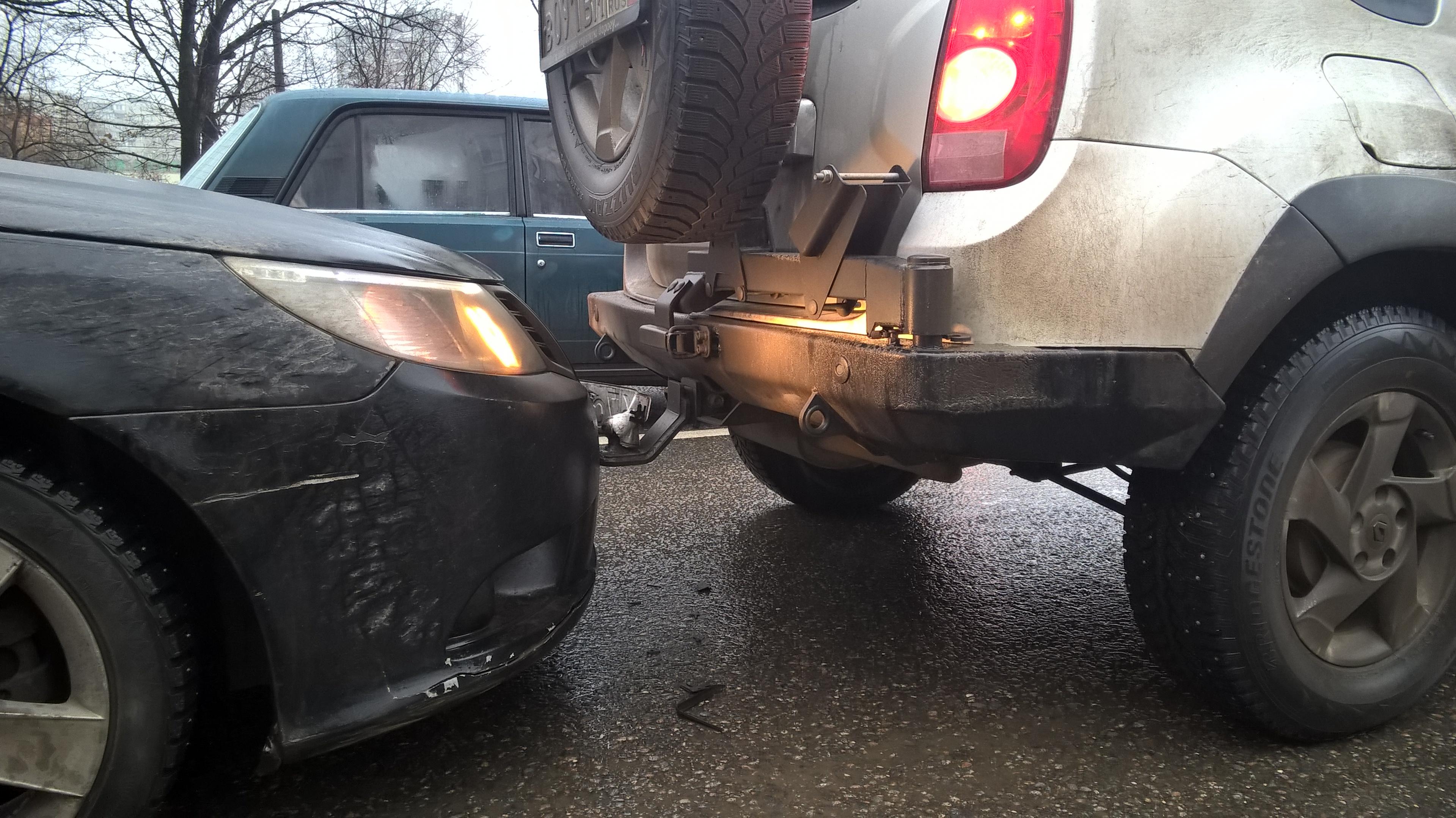

Вот сегодня я и "обновил" задний бампер...
Съездили по магазинам....
В очередной раз убеждаюсь - без детских кресел с детьми ездить нельзя.
Мало ли, какое "чудо" прилетит...
ДПС ждать не стали, почему то очень не хотел водятел с сааба оформить даже "европротокол".... Типа "у меня" езда без аварий, скидки на страховке и т.п...
Взял с него 2000р на проверку бампера, протяжку и обработку мовилькой или бодиком на всякий бампера снизу, в местах крепления к лонжеронам и поехали дальше по магазинам.
