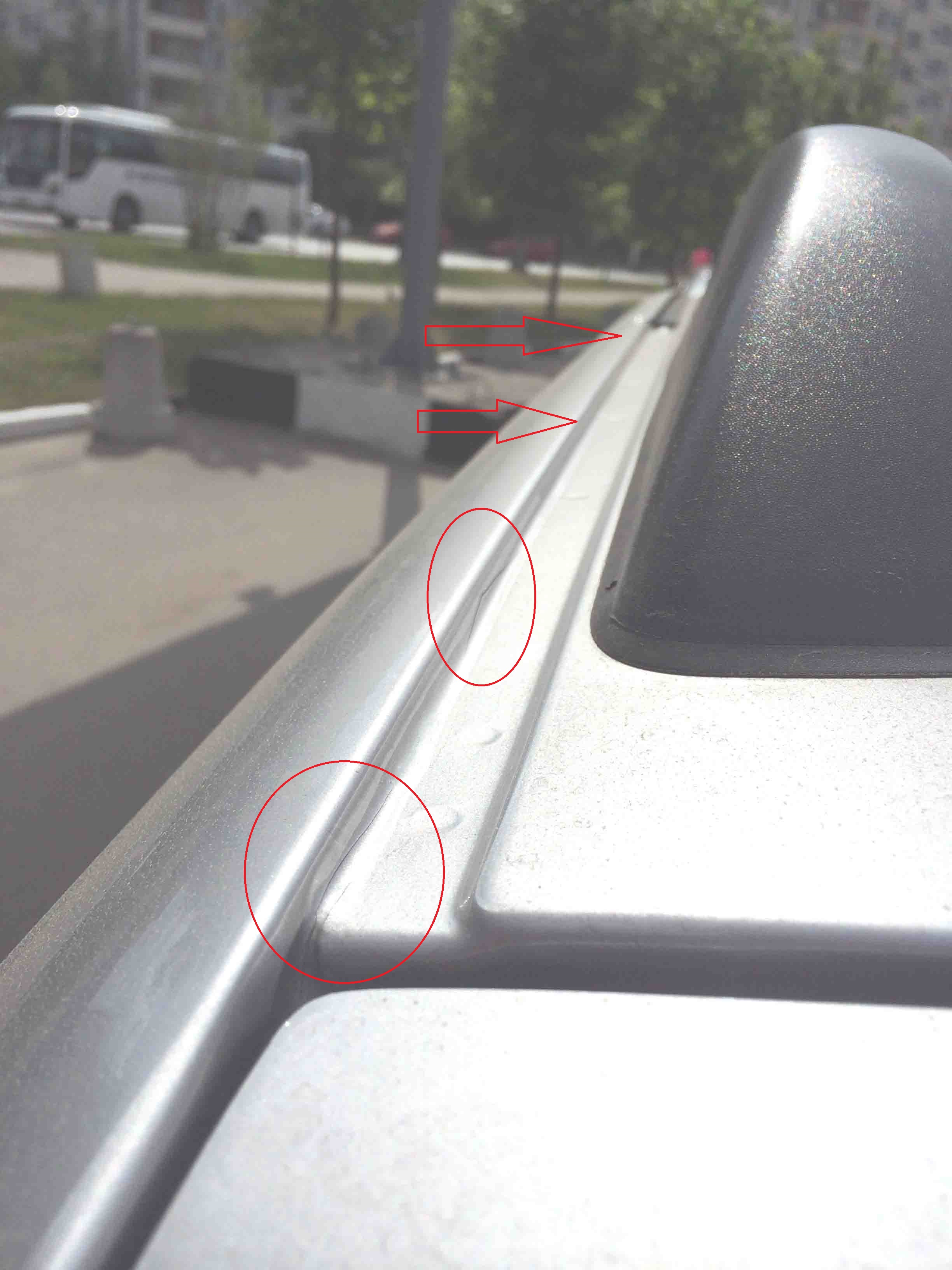

Тоже появились трещины на крыше: 4-е участка. Первые 2-е отмечены стрелками, 3-я и 4-я обведены. Заметил на 8 тыс. пробега, весной. Самая ближняя (на фото) появилась буквально неделю назад. Сейчас пробег 10500 км.
Машина с мая 2013 года.
Сдал дилеру на ремонт. Приняли без разговоров.

Тоже был у ОД - Башавтоком (втулки стабилизатора) и заодно задал вопрос о способе устранения трещин. Ответ последовал незамедлительно: удаляется заводской герметик, и перекрашиваются полностью - крыша, заднии крылья. У меня желание исправлять пропало. А вдруг линька попрет? Да и не так уж и критично у меня - три трещинкис волос на левом водостоке в углу длиной от 50 до 170 мм. Растроил механика, который диагностировал у меня переднюю подвеску тем, что эти трещины практически у всех. Так вот он полез у себя смотреть и тоже обнаружил с левой стороны.
Ждал 415 дней.

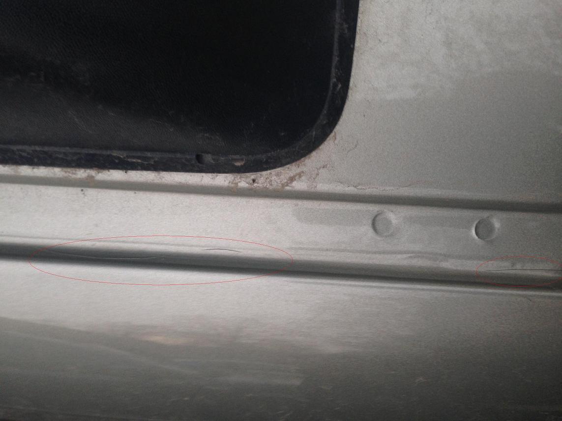

А если просто взять и заполнить эти стоки герметиком?
_big.jpg)
