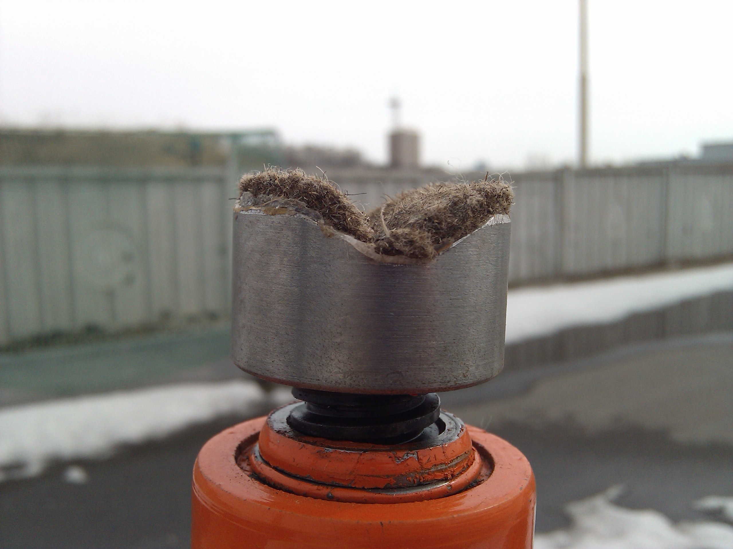

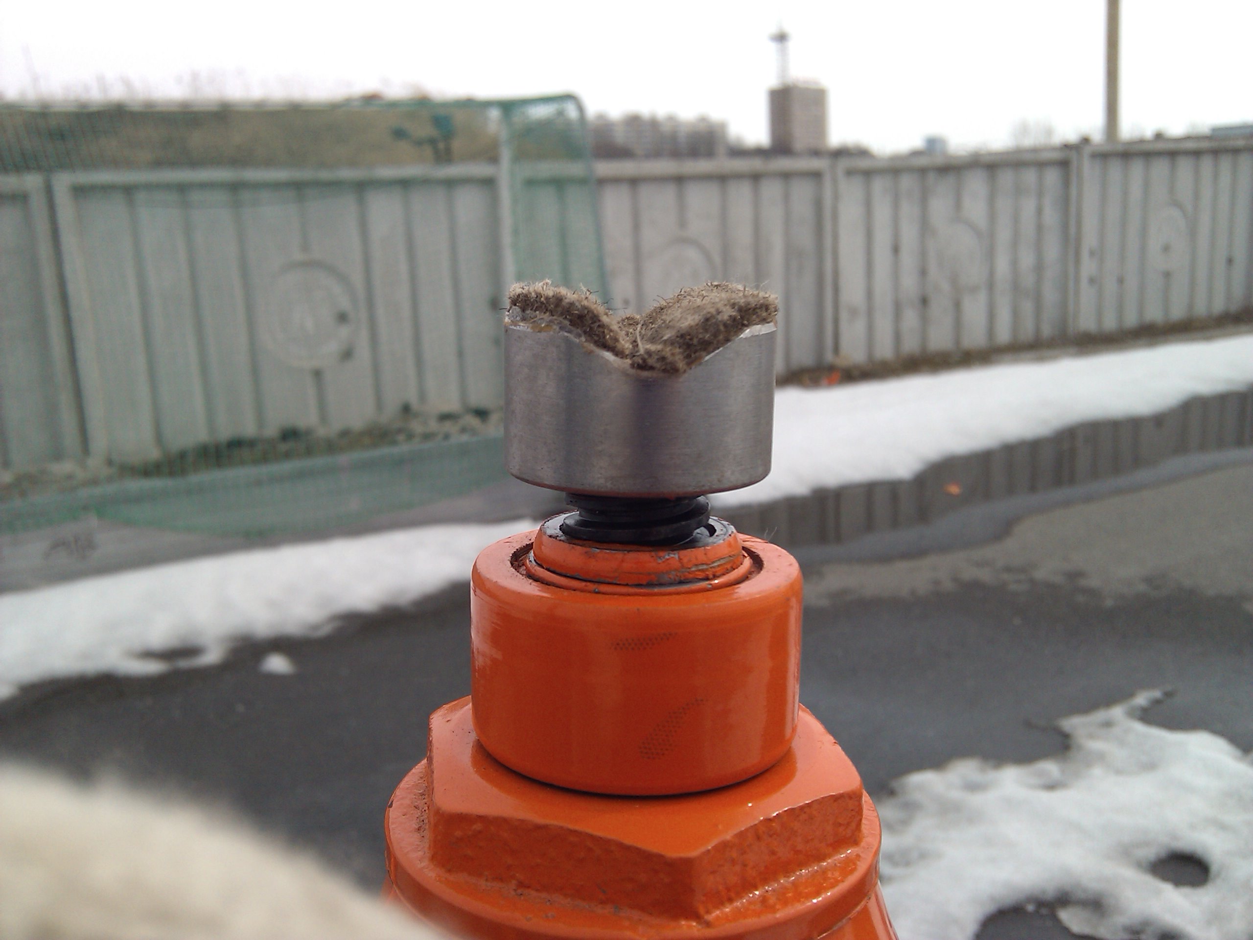

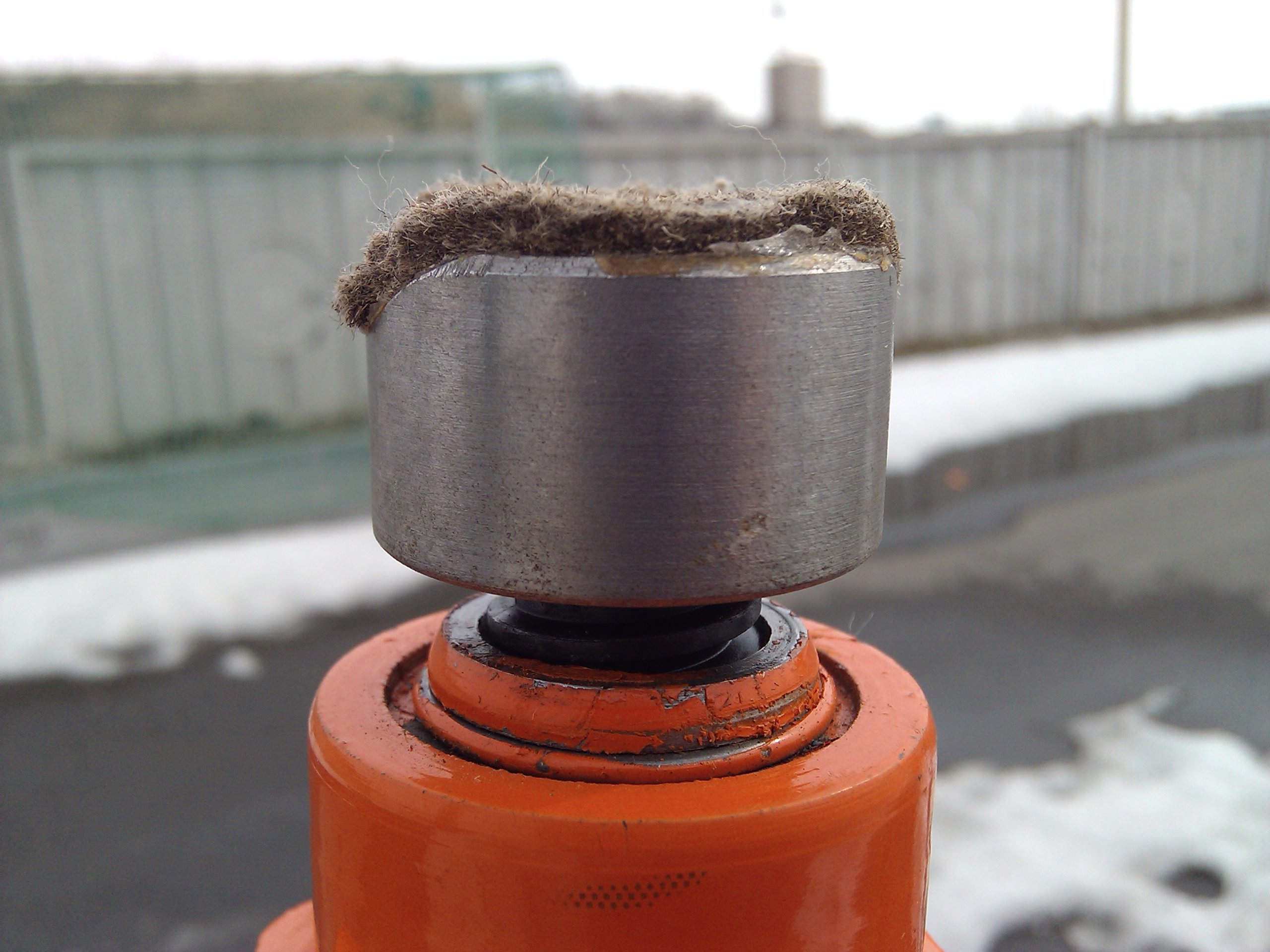

Сообщение от ilion Посмотреть сообщение
я подозреваю, что по войлоку Дастер соскользнет с пятки гораздо быстрее, чем с резинки.
Мы ведь не столько боремся с подминанием ребра, на которое домкрат опирается (или с прорезанием прокладки), сколько с соскальзыванием машины с верхней пятки штока.
Сообщение от Iron Посмотреть сообщение
IMHO вряд ли соскользнет, т.к. войлок все-таки проминается.
Кроме того, ничто ни мешает сделать в резине под войлоком канавку/углубление.
Вот, сделал такую насадку на пятку домкрата. Наклеил кусок войлока от старого валенка.
Переобувался уже пару раз. Ничего никуда не соскальзывает.
Войлок, в отличие от резины, ребром порога не прорезается.

Сообщение от HSM Посмотреть сообщение
Из чего изготавливали насадку, похоже под руку попала какая-то очень подходящая деталь?
Приятель токарь выточил из того, что под руку попалось - из какой-то болванки. Марку стали не знаю, да и не критично это в данном случае - любая пойдет. Если поржавеет слегка - тоже не страшно.
Фрезера не было, поэтому просверлили болванку поперек сверлом AFAIR на 12, и обрезали ее по центру этого отверстия. Потом, получившуюся полукруглую канавку, просто развалил на наждаке до подобия ласточкиного хвоста.
Внутренний диаметр насадки делал без учета краски на домкрате, т.е. по краске села плотно (слегка постучать/забить пришлось), не болтается и не спадает.
