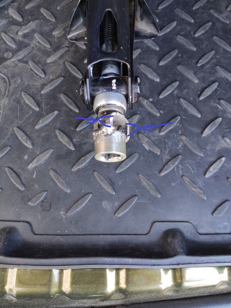

Сообщение от LDV Посмотреть сообщение
Можно сделать фотку узла крепления головки на домкрате крупным планом?
Конечно.
Уже потом эксплуатация показала что нужно было пластины отрезать повыше и ещё наверное шайбы две приватить, что бы в штатном месте гайка лучше прилегала.
Отправлено с моего Mi 9T через Tapatalk

Сообщение от want_to_be_jeep
Игорь, ты имеешь ввиду что нужно было обрезать вплотную к домкрату и не оставлять ушей?

По умолчанию Re: Штатный и нештатный домкрат. Достоинства,недостатки,варианты.
Нее...наоборот уши подлиннее сделать, а то домкрат не до конца в посадочное место опускается! Тут меня ещё мысль посетила! Можно действительно взять длинную головку, срезать полностью уши, просверлить в головке отверстие под штатную ручку! И ещё пару дырок радиально чтобы фиксирующий винт посадочного места вставлялся! И тогда остаётся и родная ручка (быстросьемная) и квадрат под гайковерт!
сверлить хлопотно будет, правильные головки или хромованадий или калённые
Кстати тоже уже месяц как на Ми 9Т перешёл
А нужна она такая (правильная) головка на домкрате? Может че попроще? На домкрате ударной нагрузки нет! Это не гайки срывать!
